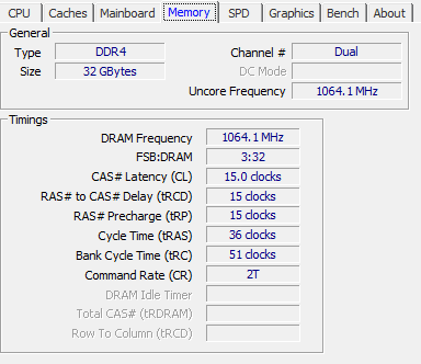

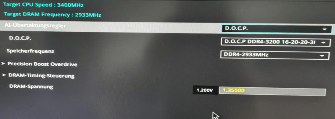

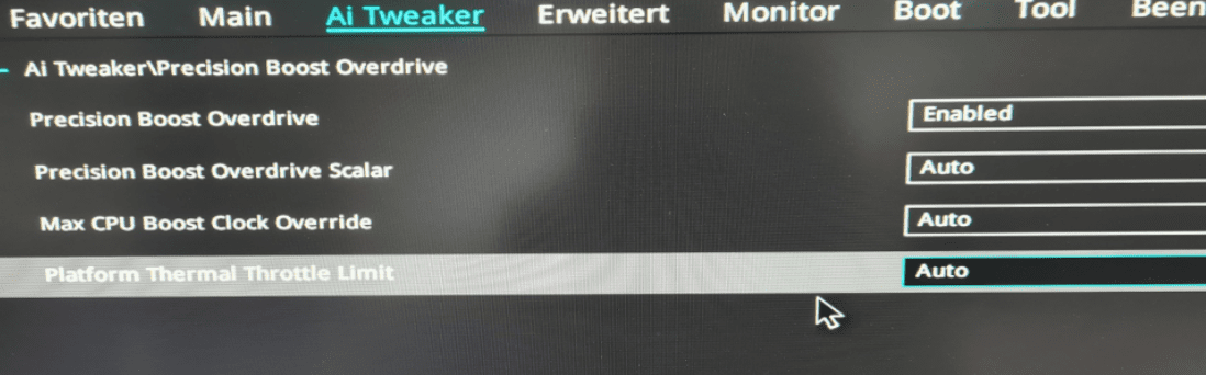

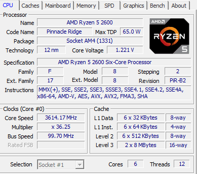

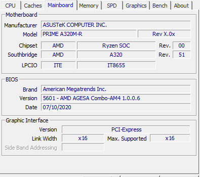

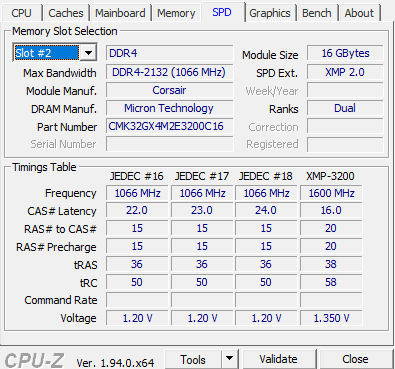

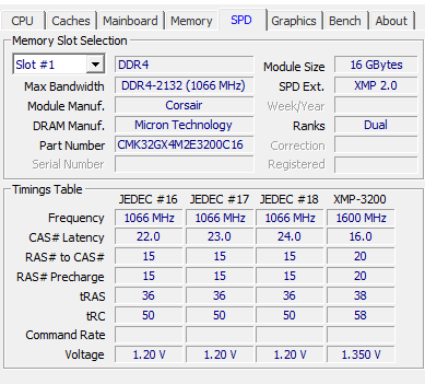

Ich habe mal Screenschots von CPU-Z angehangen von meinem System

Den Ram Takt könntest du noch auf 3200mhz stellen laut Bios, sonnst sin dort auf den Bildern keine Probleme zu erkennen.
Das Board ist ein A320.
Ich denke nicht dass das gehen wird, ebenso wie die CPU nicht boosten wird.

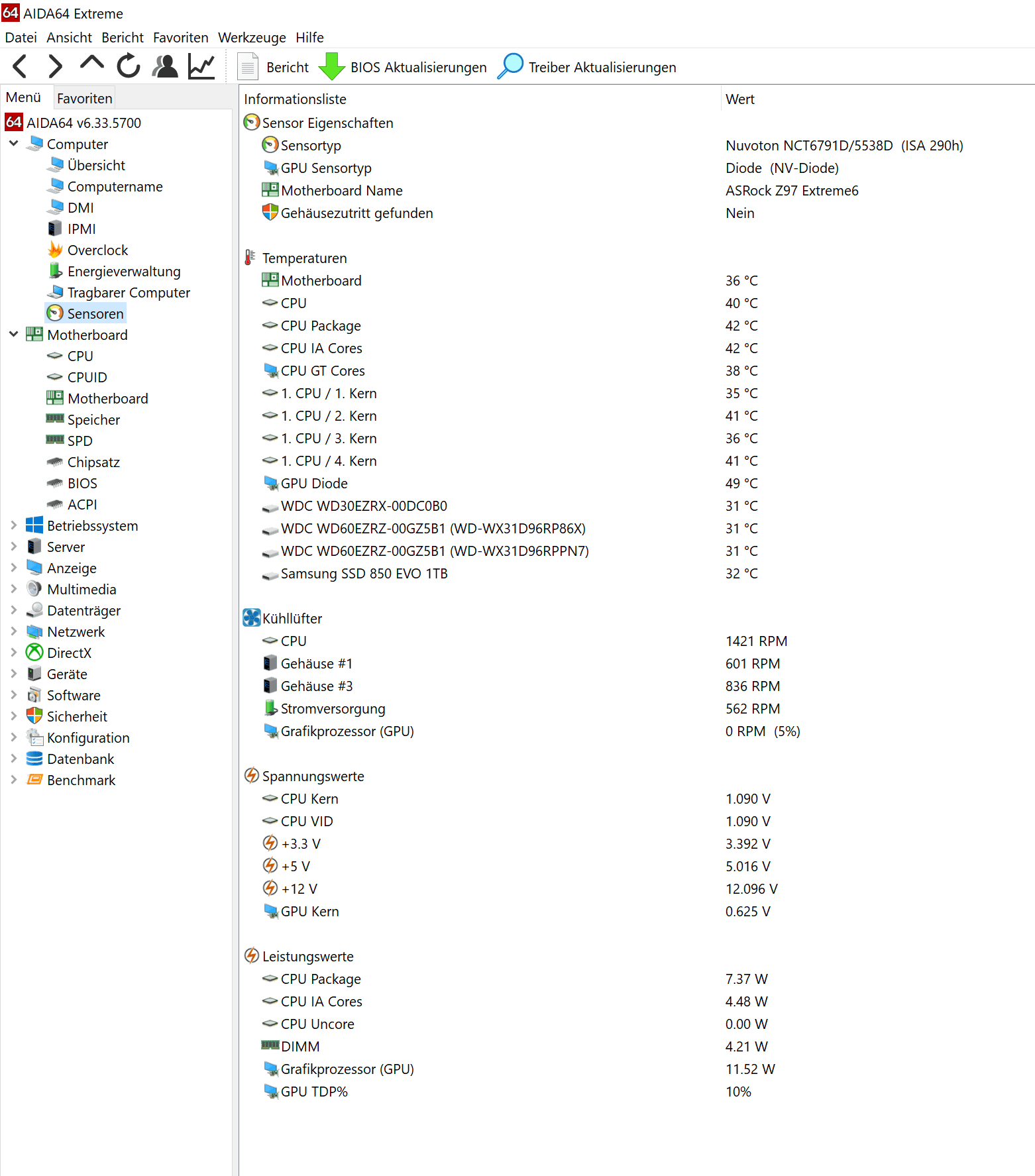

Du könntest bei den Spielen wo du die Einbrüche hast, mal die CPU/GPU Auaslastung, Temps usw. tracken.
Dann kann man sehen, ob das normal ist oder nicht.

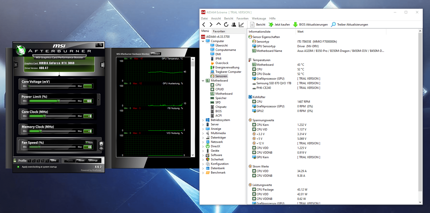

Ein Lösungsansatz wäre von Aida64 eine Testversion zu laden, und dann beim Spielen mal die Temps/Werte der einzelnen Komponenten überwachen, optimaler weise auf einem 2. Monitor wenn vorhanden.
anbei schon einmal die Idle Temps:
