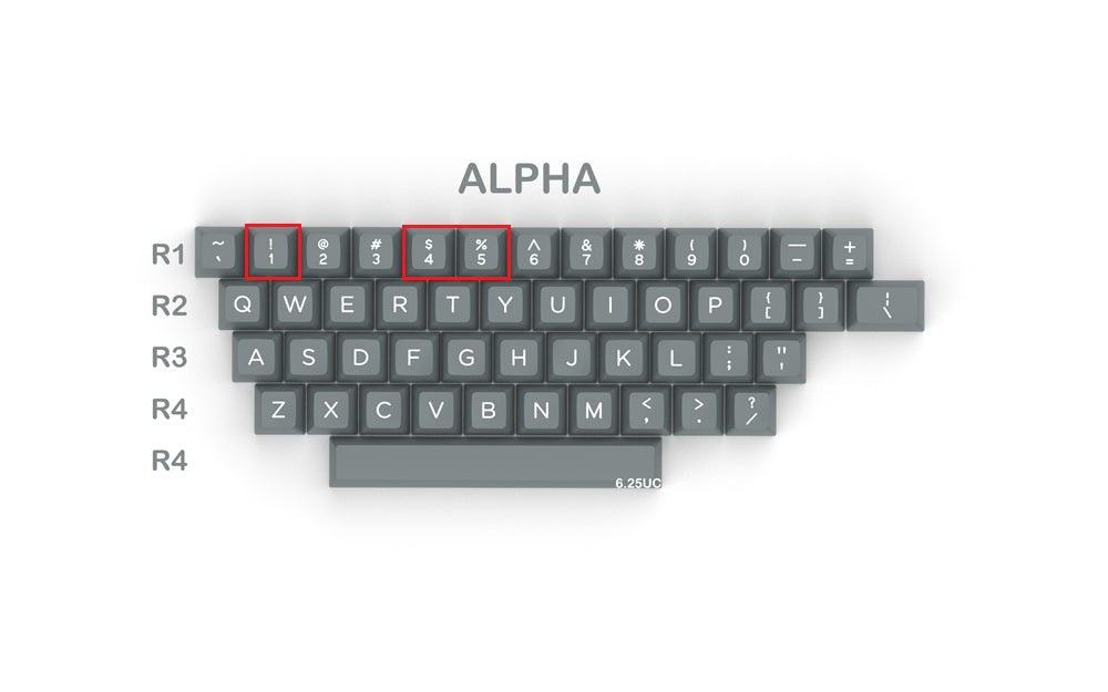

Ich ziehe jetzt mal das SA Crisis Set von KPRepublic als Beispiel heran - und gehe davon aus, dass Du ISO-DE haben willst. Du kaufst beides - das Alpha- / Base-Kit und das NORDE-Kit. Und dann setzt du das deutsche Layout aus einer Mischung beider Kits zusammen.
Wie, das hatte ich ja bereits geschrieben - die deutsche eins entspricht exakt der englischen bzw. amerikanischen 1-Taste. Selbes Spiel bei der 4 und der 5. Das NORDE-Kit brauchst Du dann für die anderen Ziffern, weil die im deutschen Layout anders bedruckt sind als bei US-ANSI:
