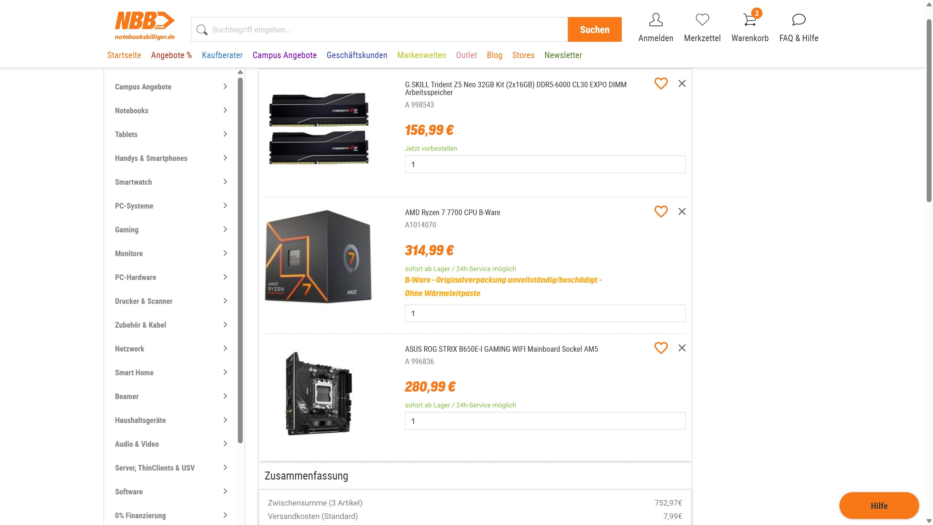

Hallo, ich soll einen Mittelklasse ITX Spiele PC bauen, aber mit AM5 habe ich keine Erfahrung.
Dank eurer Ratschläge sieht das jetzt so aus:
1. Samsung 980 Pro 2 TB
2. Asus ROG Strix B650E-I Gaming Wifi * AMD Sockel AM5
3. G.Skill Trident Z5 Neo * 32GB DDR5-6000 * CL30 * AMD Expo
4. AMD Ryzen 7 7700 box
5. Thermaltake The Tower 100 Mini-ITX Gehäuse, black
6. Corsair RMx Series RM750x
Xiaomi Mi Curved Gaming Monitor 34" (86,36cm) 3.440 x 1.440, 21:9, 144Hz, 4ms Curved-Gaming-Monitor
Grafikkarte ist noch offen, aber sonst sollte das ja alles passen

Der F5-6000J3038F16GX2-TZ5N wird aber in Verbindung ITX und U15S zu hoch sein.
ok, also dann so? + Thermaltake The Tower 100 + https://www.mindfactory.de/shopping...221b0be20edd02767f3099cbfdae70f1c970cdd0b07e8

Board und Ram habe ich schon hier gefunden. :)
