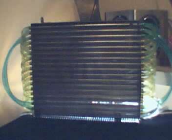

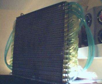

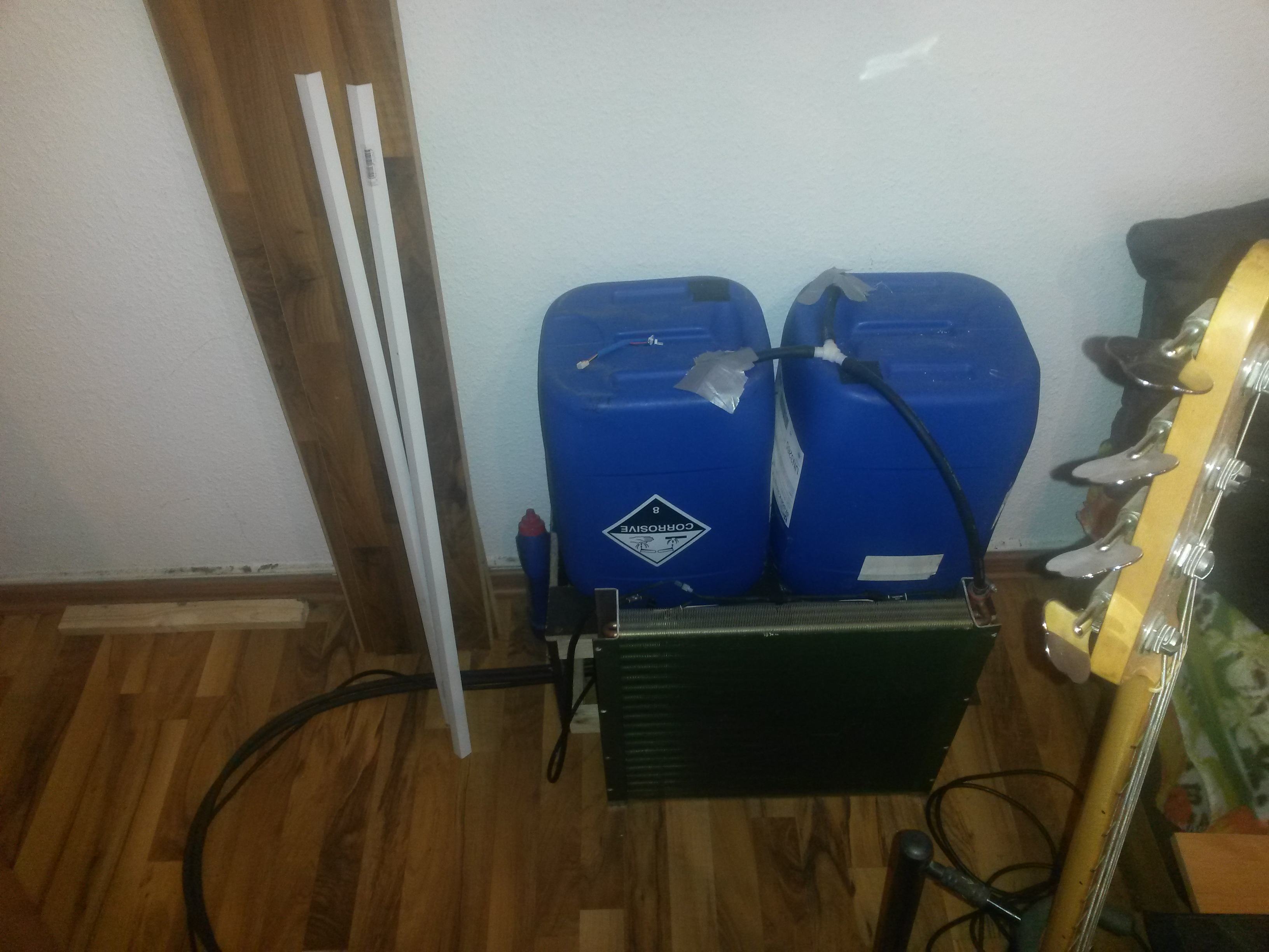

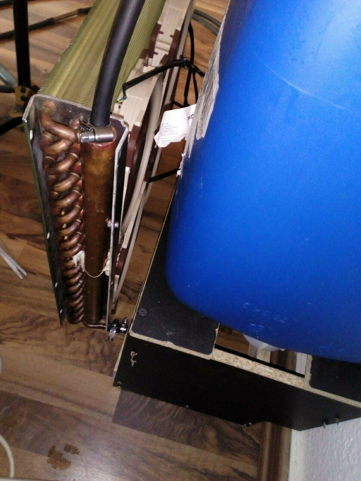

Habe auch mal mit solch Gedanken gespielt und bisher viele Radiatoren, Lüfter oder gar +200L Tank verwendet.
Momentan ein Klimaanlagen Kühler + 2x25L Tank.
Der Radiator ist mächtig mit 10/8mm Rohr und 4x20cm Noctua Lüfter, ähnlich Mora 420.
Selbst mit +200L Wassertank hatte ich KEINE besseren Werte, eher im Gegenteil.
Mit Deckel locker +10°C Delta drinne bei einer dicken Plastiktonne.
Ohne Deckel haste nur Probleme, staub etc..
Würde ich mein Case öffnen, könnte ich vllt. noch mal 1°C Wassertemp. nach unten drücken, da auch die Casetemp. die Wassertemp. beeinflusst.
Der Radiator hat mich 40€ gekostet und die Behälter 3h Fahrradfahrt in der Sonne zum nächsten Dorf, gebraucht gekauft.
Dein Vorhaben ist sehr teuer und wird vllt. für 100Watt halbwegs gut taugen.
Die Frage solltest du besser stellen, da niemand weiß, wie viel Watt du kühlen möchtest.
Ansonsten sei kreativ mit Wassertanks, Rohr hinter Couch oder Schrankwand.
In 15 Jahren 4x Mora's, 2x 360er Radiatoren, etliche billig Lüfter hatte ich die Nase voll.
Denke 25L würden auch schon sehr gute Werte liefern selbst mit einem 360er Radiator.
Ansonsten bau dir ein Radiator selber incl. Finnen anlöten, haste dann ein Vermögen ausgeben und ich lache mit meiner 50€ Kühlung. :rofl:

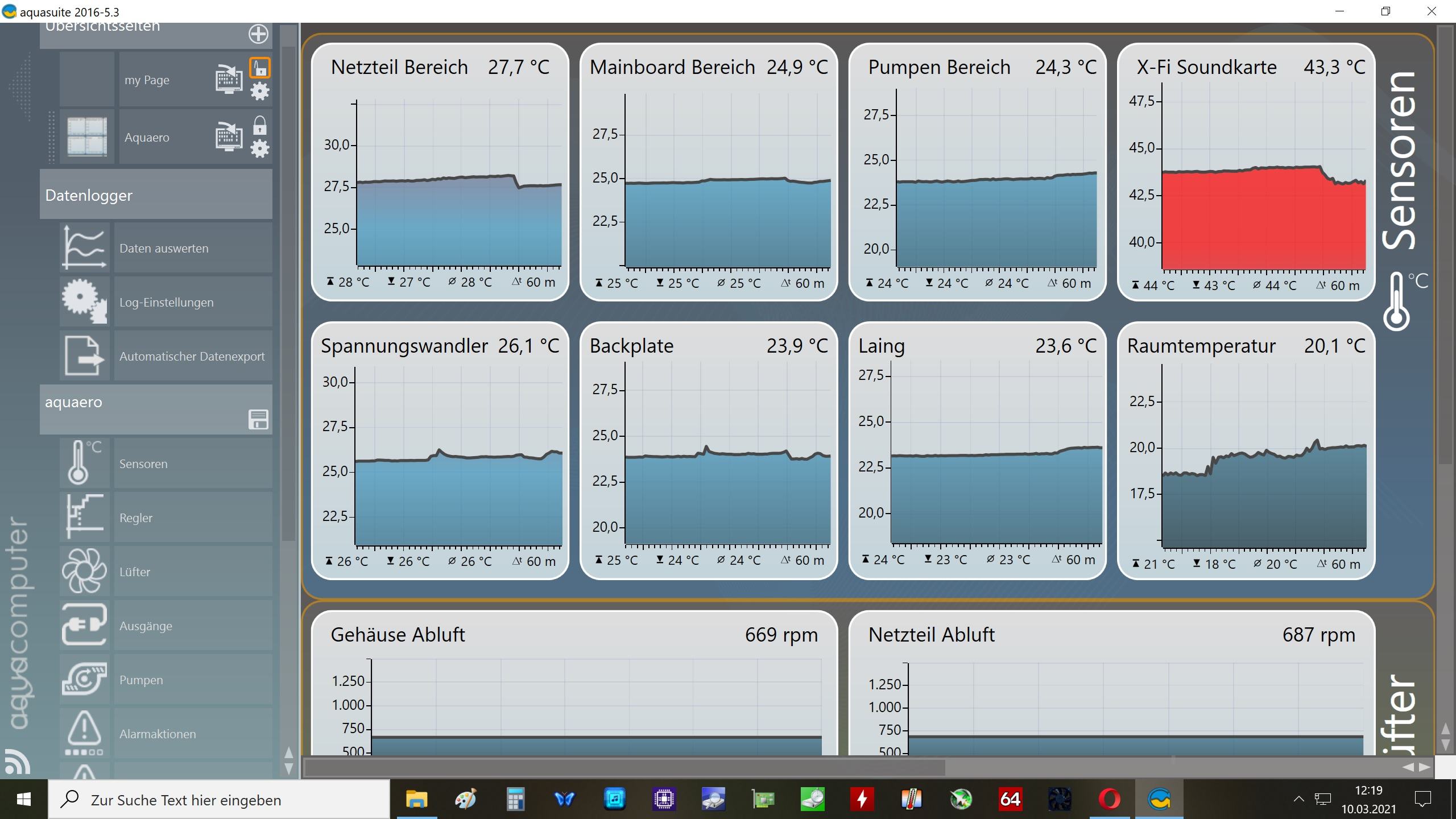

Ich bin selber sehr erstaunt, das ich diesen Winter quasi 0°C Erwärmung beim gamen in mein ca. 15m² Zimmer nach ein ganzen Tag gamen gemessen habe.
Denke das ein Titan Netzteil vs. Bronze aber auch noch mal ein SEHR großen Unterschied ausmacht, je nach Verbrauch.

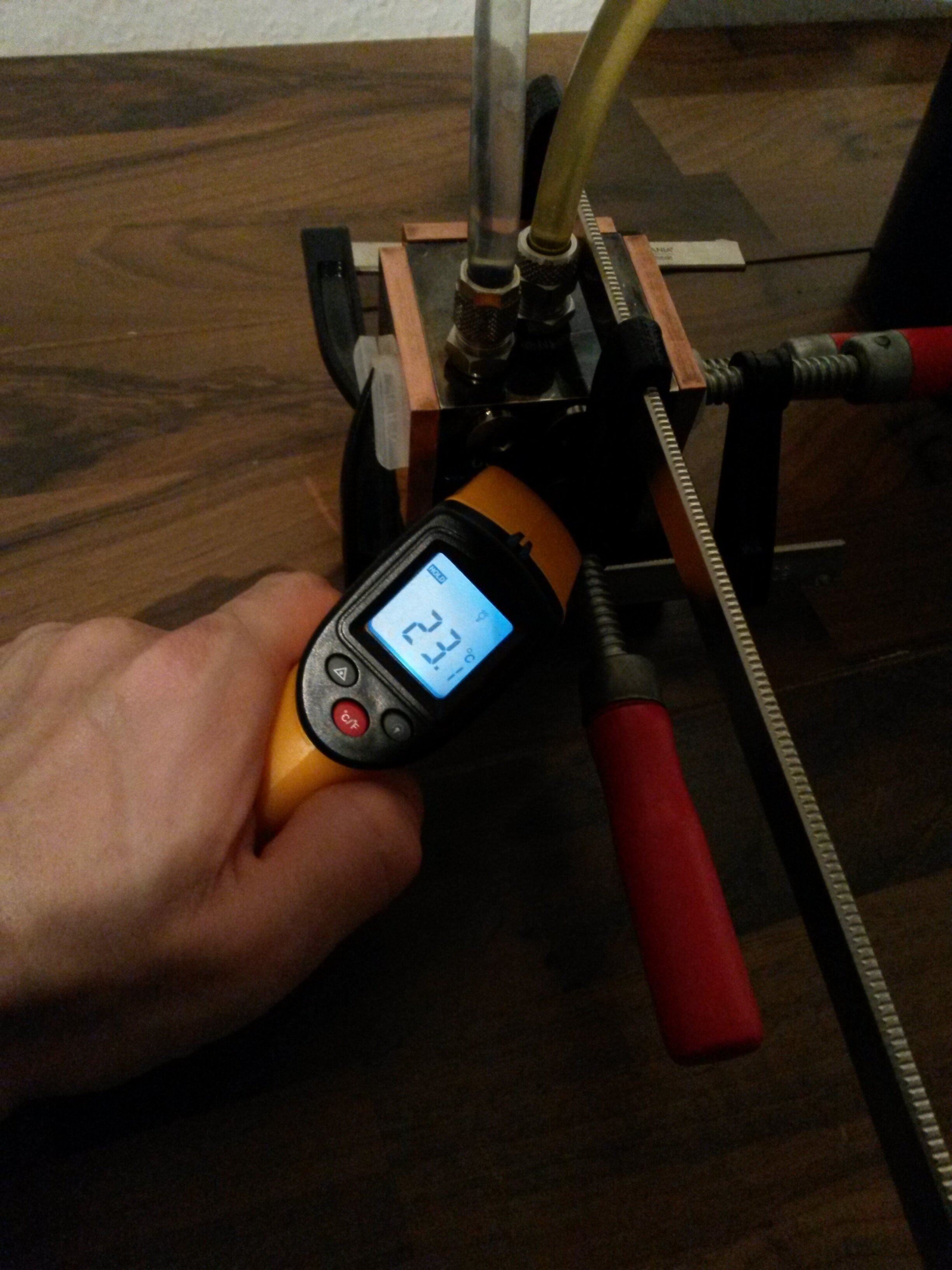

Mein Infrarot Thermometer nutze ich jeden Tag.

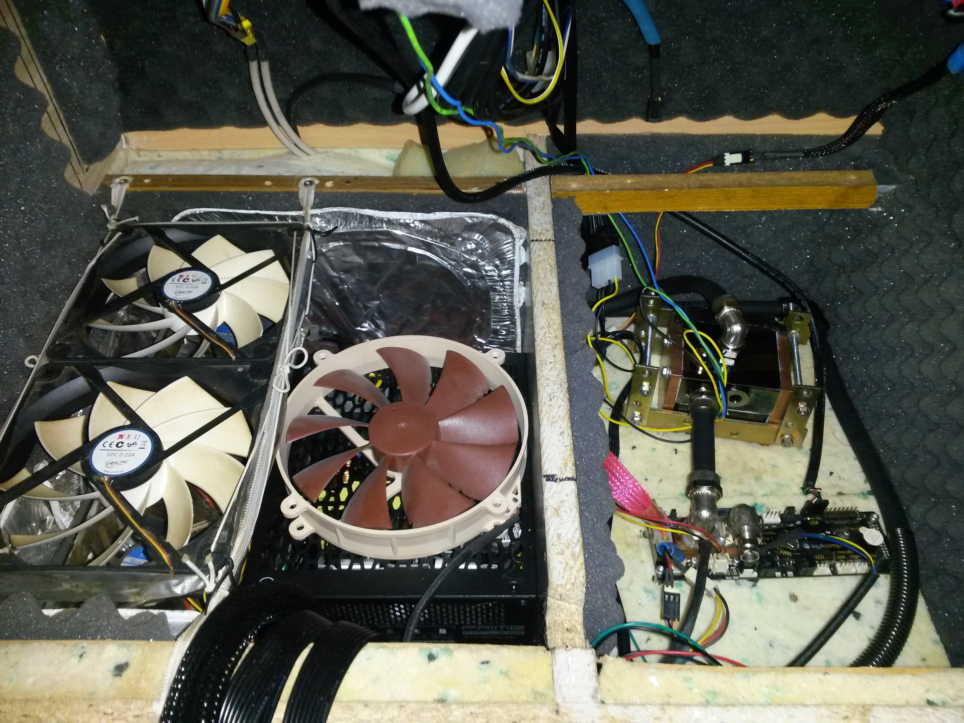

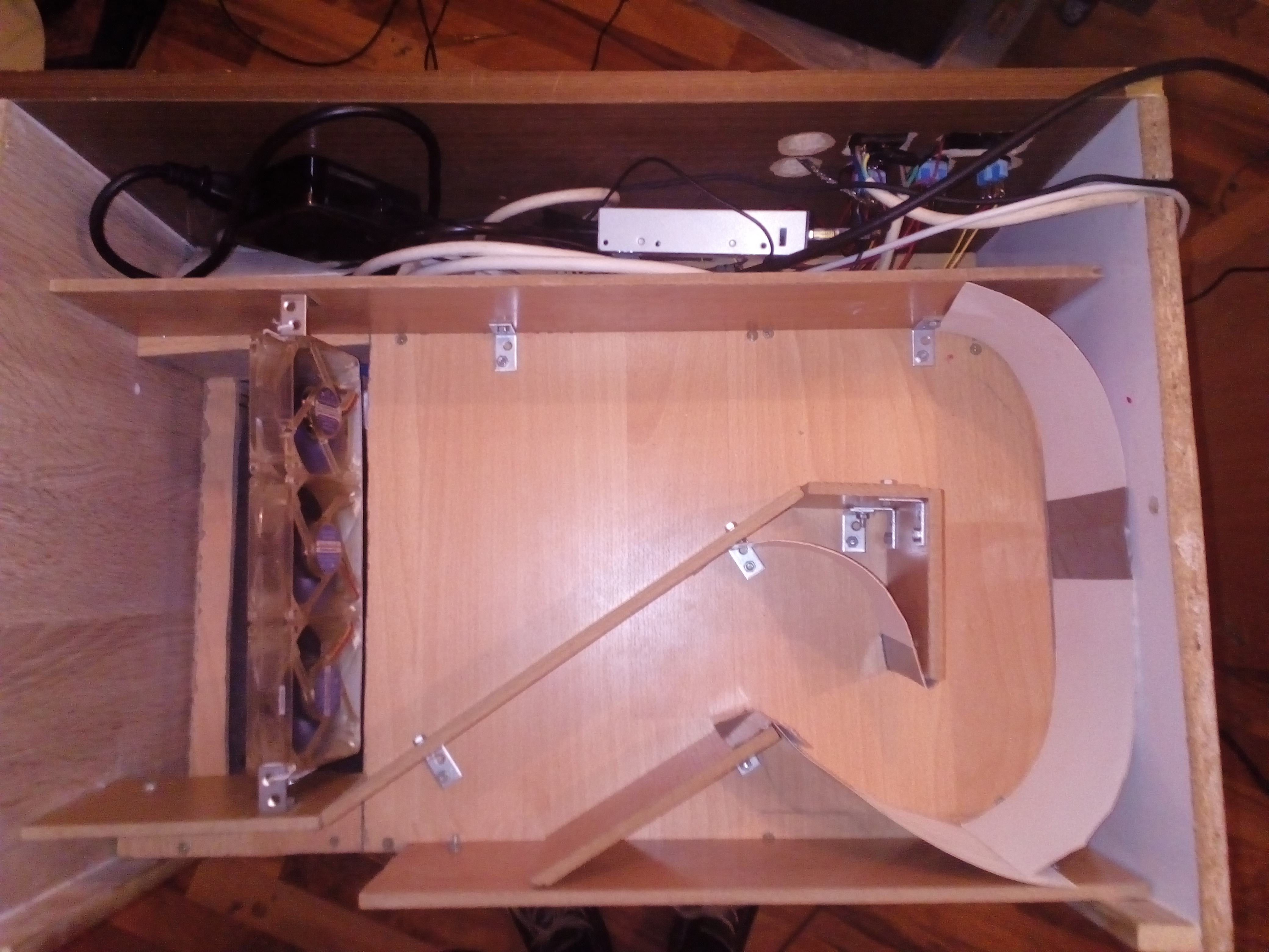

Meine Konstruktion ist auch noch nicht fertig.
Verkleidet siehst den Grill und oben eine Ablagefläche.
Die brauch ik.
Übringens finde ich eure 0815 Waküs und Lego "Kistenschieber Fertig Gedönns" nervig laut, hässlig und teuer.
Möge der flamewar beginnen! :fresse2:

Kauf dir/euch halt Basotect und dämmt richtig!
Ob nun 0dB oder 0dB.
Mir boogie. :lol:
Zumal ich dieses "komplett zu mit Akustikmatten kontraproduktiv finde.
Schon mal was von Abluftsystem gehört, ähnlich Labyrinth?

Abluftsystem kenne ich sehr wohl, aber dir ist klar, dass das zB auch Lüfter benötigt?! Und die machen keine Geräusche? ;) Davon ab, denke ich dein Bau ist kontraproduktiv. Denn ein Abluftsystem aus'm Hausbereich kann man nicht 1:1 auf einen PC/Kühlung übertragen.
Und zum Thema selbst bauen, habe ich früher mehr als genug gemacht. Heute muss die Kiste eben funktionieren und auch anständig aussehen. Und leise sein. Und das erfüllt ein normales Gehäuse nebst Mora sehr gut.

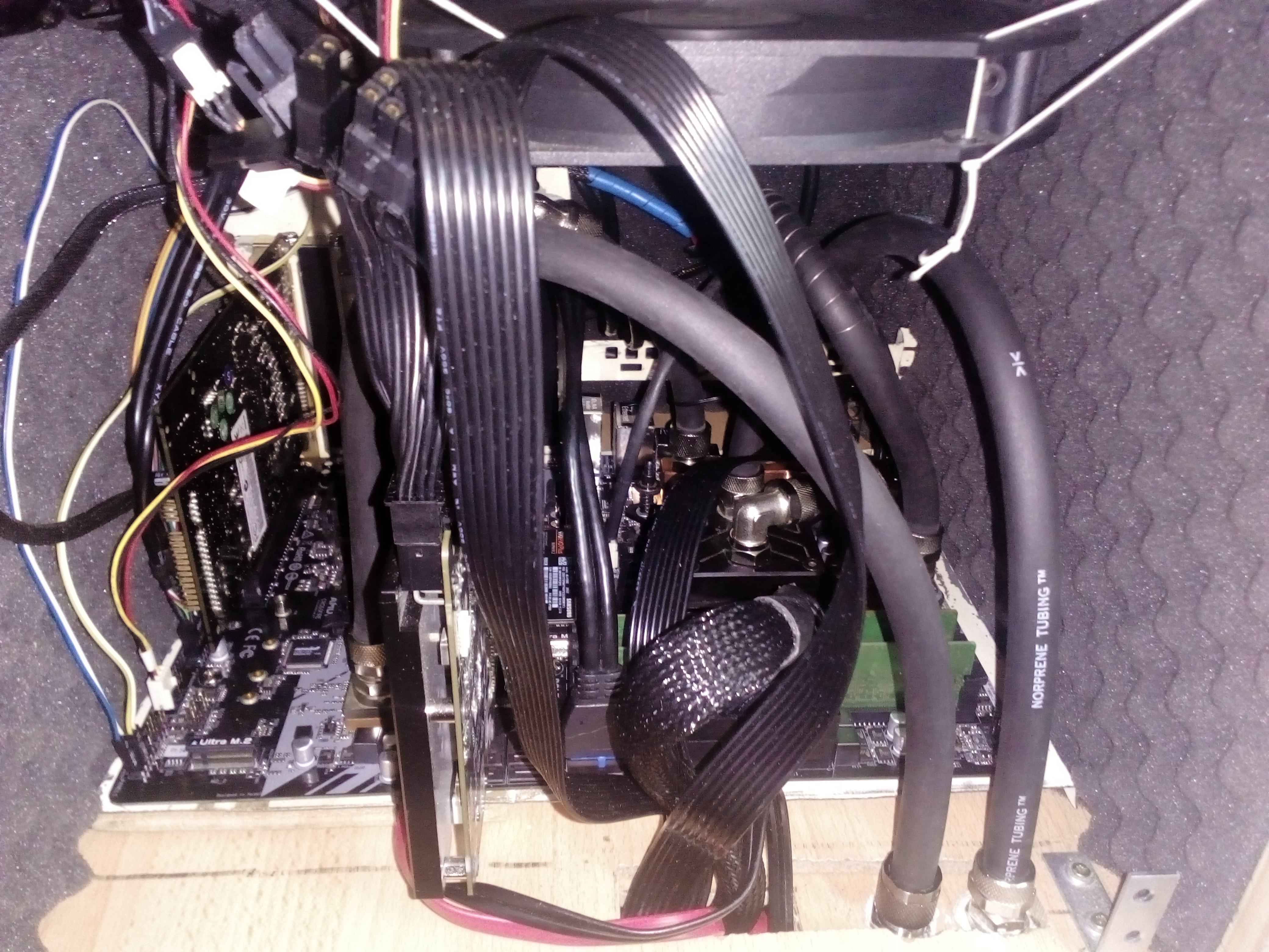

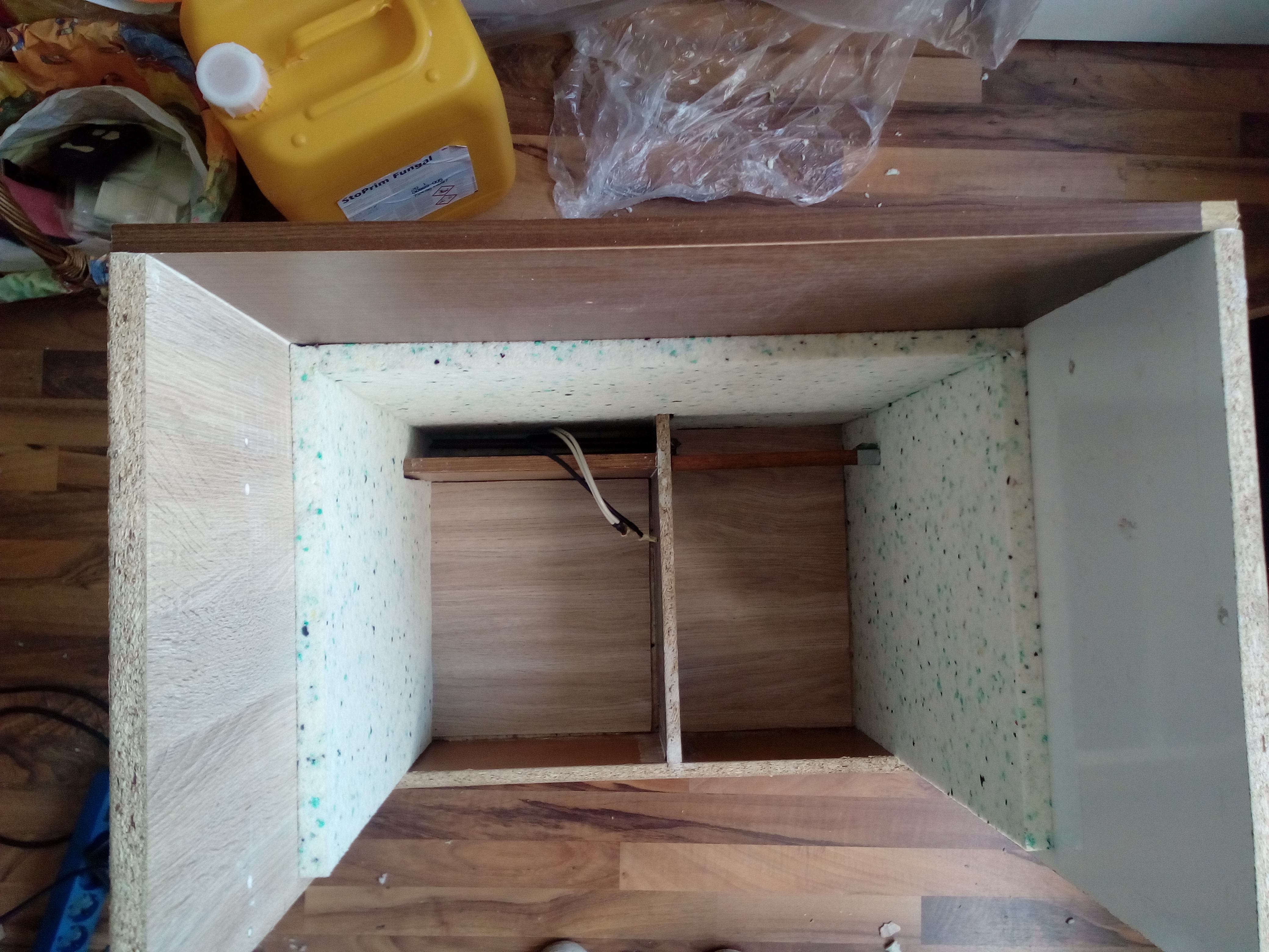

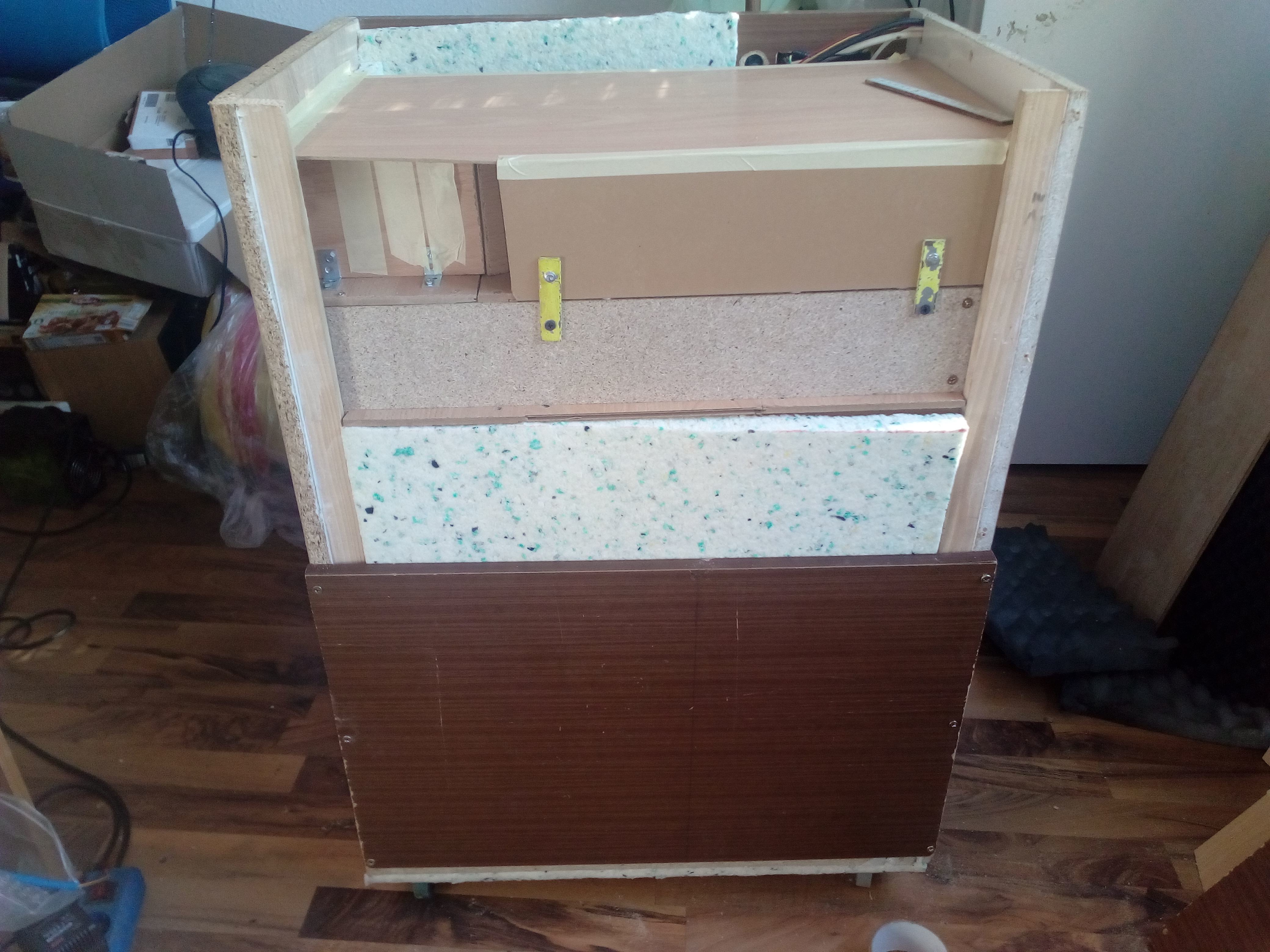

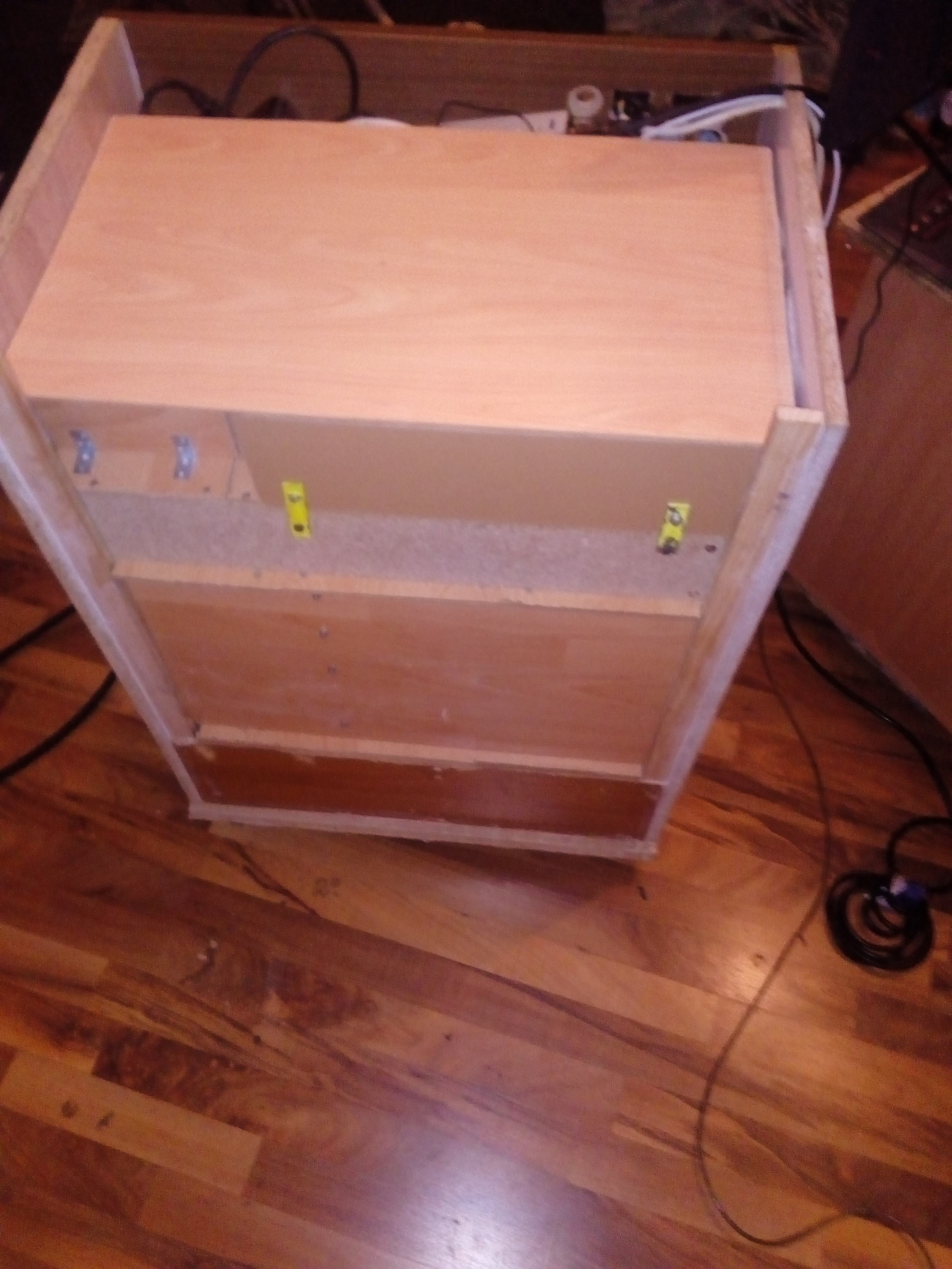

Hmm, ich habe echt Null Ahnung, was du für eine Glaskugel hast, aber meine Kiste kann sehr wohl EASY 0dB.
Ist mein dritter Kasten und ich komme auf sehr gute Casetemps. OHNE Frischluft, dank Titanium Netzteil.
Und ja, Geschmäcker sind verschieden.
Sicherlich ist noch etwas Luft nach oben, aber ich habe leider nicht das Geld um viele Dinge auszuprobieren.
Nach 3 Holzgehäusen habe ich viel gelernt, sehr viel.
Fang erstmal an, deine Pumpe auf 0db zu bekommen, dann haste schon "gewonnen".

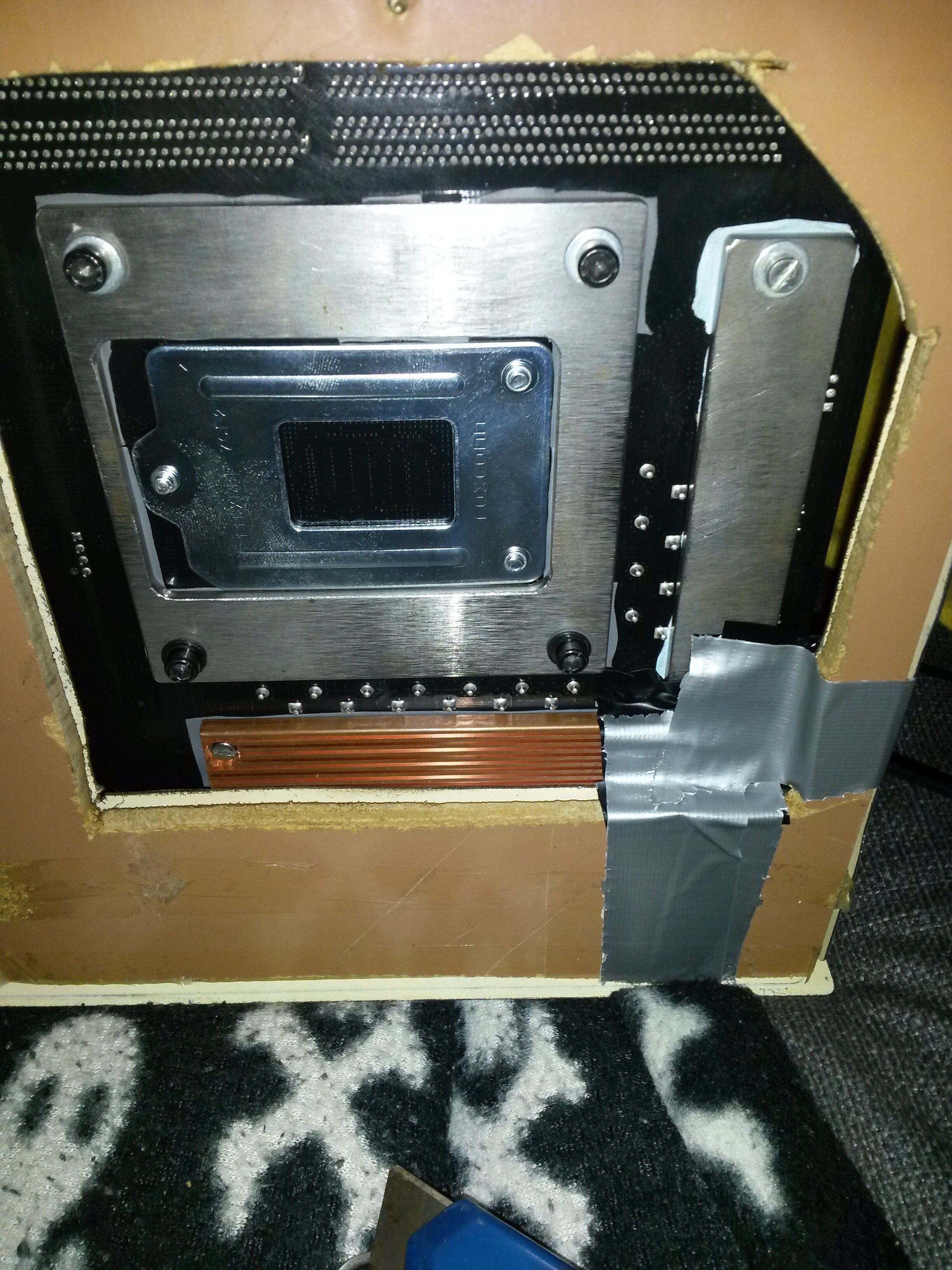

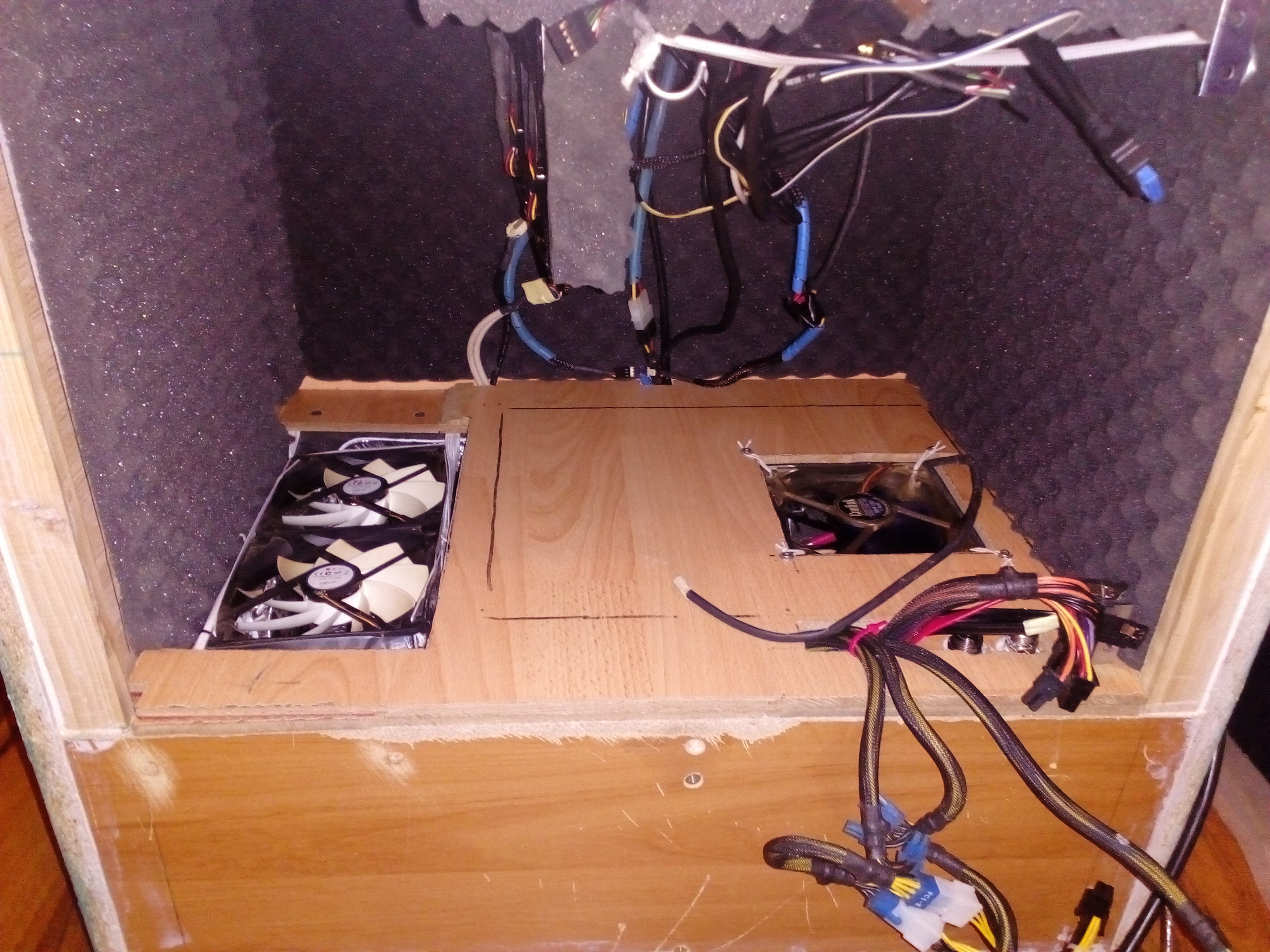

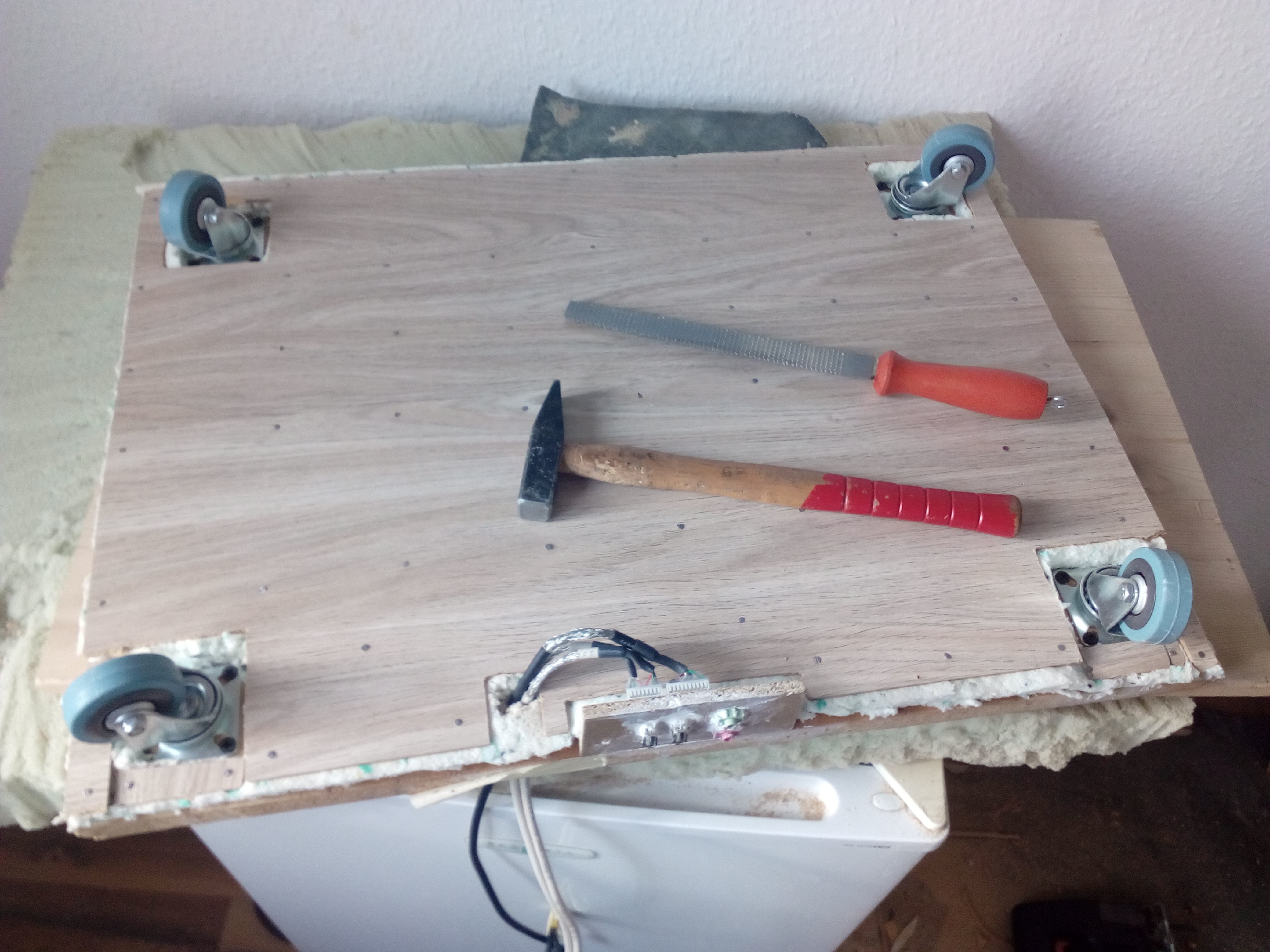

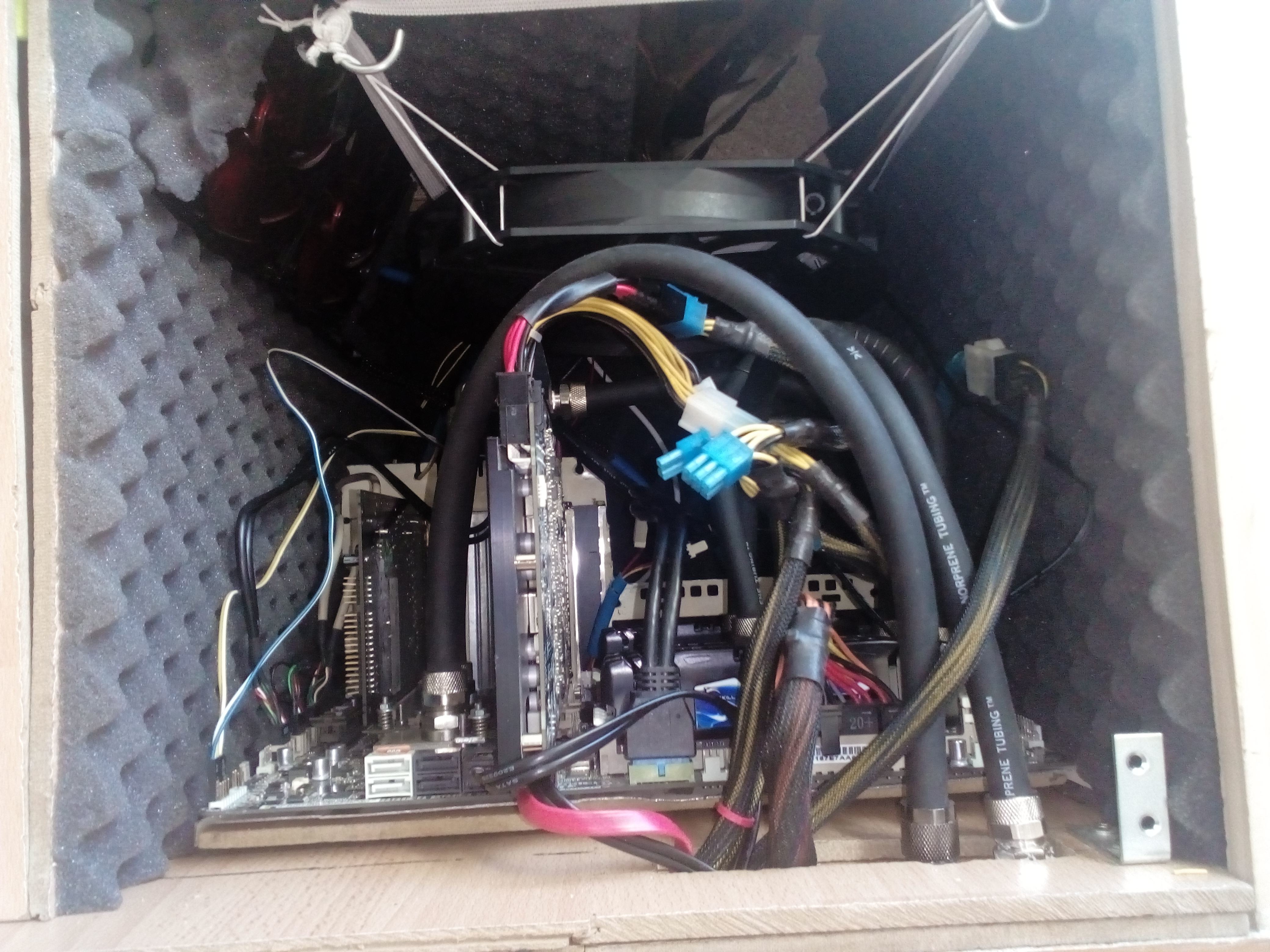

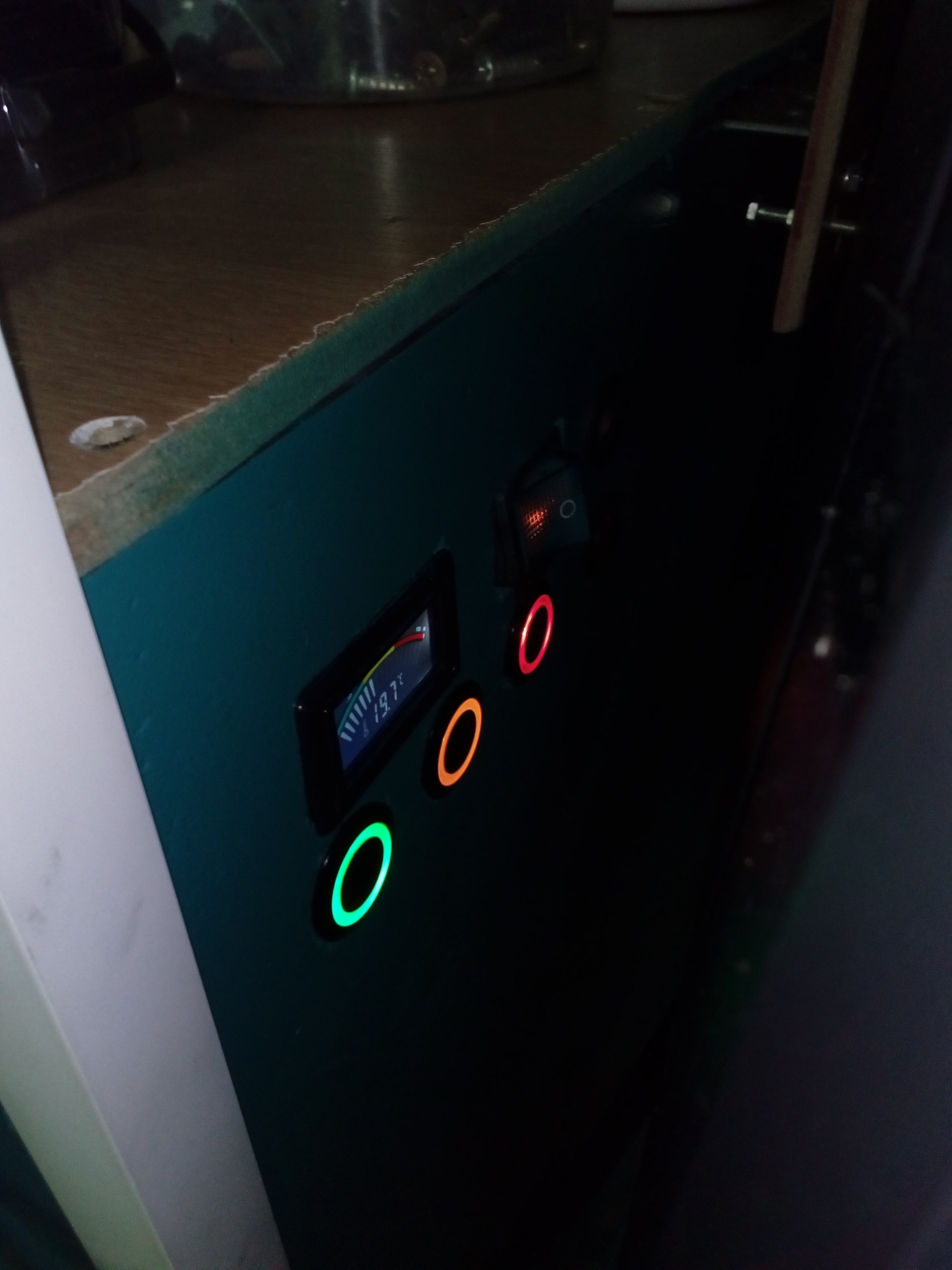

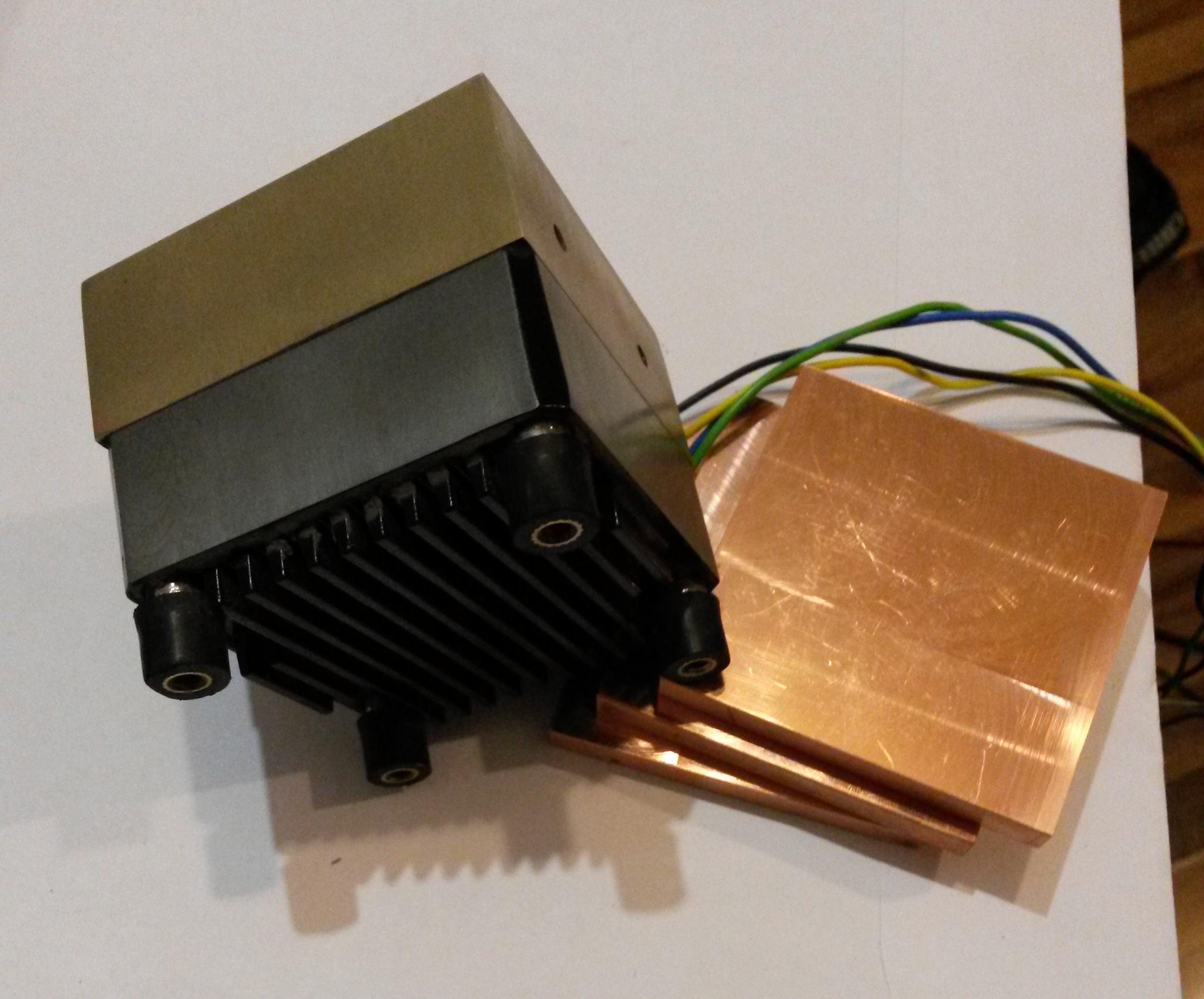

Ja, das Gehäuse ist nach einem burn-out entstanden und ich habe im oberen Teile dann das Pyramiden Bau Prinzip angewendet und einfach "die Scheiße" dann zusammengebaut.
Bin dann durch mehrere Schnapsideen auf die Laing PWM mit Phobya Deckel umgestiegen und eine MEGA COOLE Mod gebastelt.
Deckel mit Case verbunden, locker 15°C Tempdrop. bei 12Watt, volle Pulle, 4500U/min.
Kann alle Lüfter ausschalten, außer die Laing.
Ach ja, und KFZ Radiatoren waren auch mal mega.
Alles in allem ist es boogie wie es Innen aussieht, hier zählt das Äußere. ;)
Warum sollte ich meine Pumpe auf 0dB bringen? Was hätte das für einen Sinn? Meine Pumpe hat einen Metalldeckel und ist gedrosselt. Ich höre sie nicht - ob die da nun 0/10/whatever dB hat, ist mir wumpe ;)
Aber eine Laing ist ein ganz anderes Kaliber, als jede andere PC Pumpe.
Das Teil drückt und drückt und drückt...

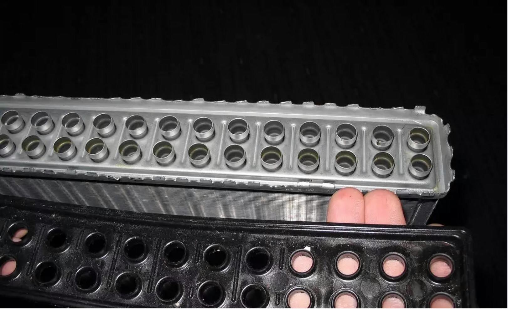

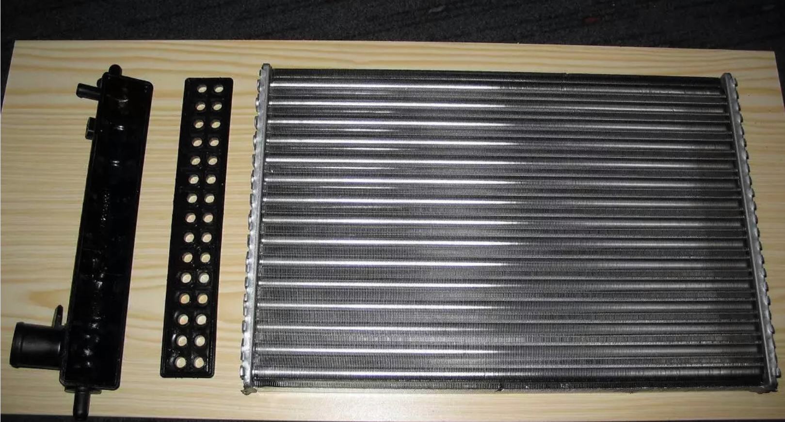

Nimm nen Heizkörper. Kostet nicht viel bzw. ist sogar kostenlos. Bissel ausspülen und gut isses. Mit ner extra Pumpe und nem Wärmetauscher bleibt der Wasserkreislauf im PC auch sauber.
Hab meinen Heizkörper in der Garage an der Wand. Einzig im Winter musste ich die Pumpe am Heizkörper drosseln um kein Kondenswasser im Rechner zu haben :d. Das hat aber nicht so super funktioniert, da die Pumpe eine mindestdrehzahl hat. Werde das mal mit einem 3 Wege Ventil testen
Hm, Heizkörper hat doch glaub ich LinusTechTipps ausprobiert und dann hats Kühler verstopft ohne Ende. Mit bisserl Ausspülen ist bei Heizkörpern eher nix.
Heizkühler, vor Allem die billigen aus dem Baumarkt sind nicht zu empfehlen. Da musst du mit richtig viel Korrosionsschutz arbeiten.
Gab genügend Builds damit...

Das ist momentan noch nicht Final. Eher Prototyp in der Betaphase :)
Tests sind alle bestanden, jetzt muss es noch bisschen schöner werden :d
Wie schon geschrieben "Prototyp in der Betaphase". Das wird noch versetzt. Ich kann die Brett/Schlauchkonstruktion Weibchenbedingt eh nicht so lassen.
Aber: Die Rohre sind geerdet, die Steckdosen über einen eigenen RCD abgesichert. Sollte Wasser austreten, läuft es nicht in die Steckdosen, da die ganze Apparatur nach vorne hin aufbaut, das tropft dann auf den Boden.
Ich gebe euch aber recht, wenn das gefährlich und doof aussieht. Das bleibt nicht so.
