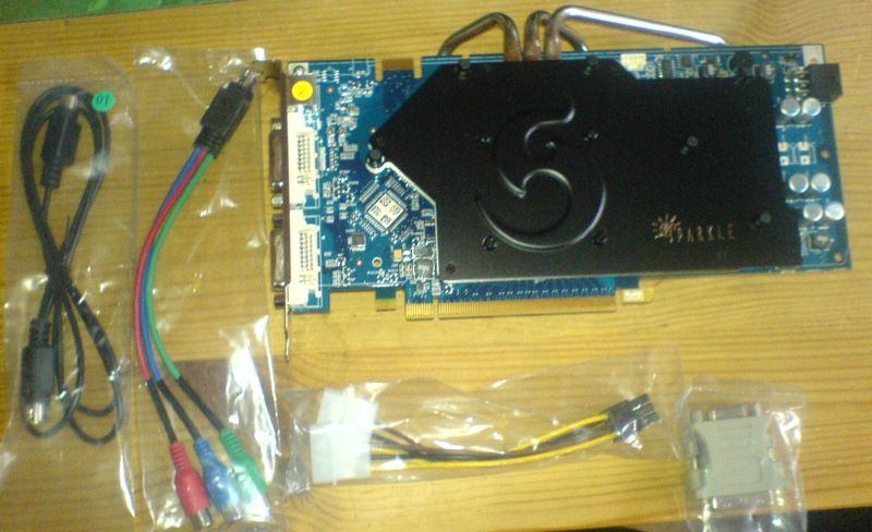

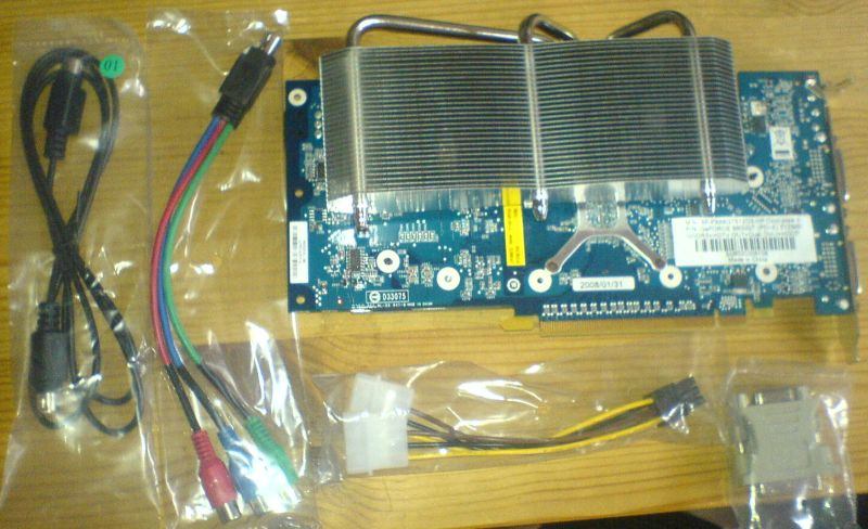

Meine passive Sparkle 8800GT is gestern gekommen.
Zuerst: Der Kühler ist echt mini, hätte da nen Monster erwartet (dazu noch komplett aus Alu). Nach 10 Min Windows-Betrieb hab ich dann ma rangefasst--> schon ordentlich warm, im idle laut Everest ~55°
nach ner halben Stunde CounterStrike liege ich bei ca. 75°.
Meine Gehäuselüfter laufen auf ca. 7-8V
Also bisher bin ich echt zufrieden, evtl sollte ich sie noch etwas mehr fordern:drool:

also, wie erwartet hab ich mit CounterStrike: Source die Karte kaum ausgereizt.
Mit dem Fur-Benchmark komm ich nach ca. 10-15 Minuten auch auf 101° :haha:
