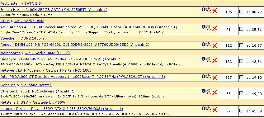

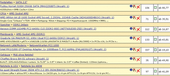

hier mal zwei Zusammenstellungen:
PC1 siehe Anhang 1...
dazu ein von diesen CPU-Kühlern http://geizhals.at/eu/?cat=heatsink&sort=p&bpmax=&asuch=&filter=+Angebote+anzeigen+&pixonoff=on und einen 120mm Lüfter ins Gehäuse...biste dann so bei ca 400€!
PC2 siehe Anhang 2...
Wegen Gehäuse musst du halt schauen!
Ach ja und ein Netzteil muss auch noch mit rein...entweder ein normales ATX-Netzteil oder mal bei egay schauen ob du nicht ein 80W bis 120W Netzteil findest...siehe auch hier http://www.forumdeluxx.de/forum/showthread.php?t=455938...
Gruß
Gruß

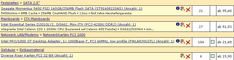

Danke dir schonmal :)
könntest du mir die 2 Anhäge vlt etwas aufschlüsseln?
Wenn cih die Komponennten so anschaue denke ich das beides für PC1 also den Server verwendet werden kann und das halt nicht in einen Zock/rechen rechner passt?
Wenn beides wie von mir so verstanden beides für den Server ist Hätt ich ein paar fragen
was sind 256 mb NandFlash ?^^ sichern Flash Speicher aber wie funktioniert dieser mit einer Platte?
Wenn du etwas darauf eingehen könntest wäre ich dir sehr dankbar :)!
Gruß
Crise

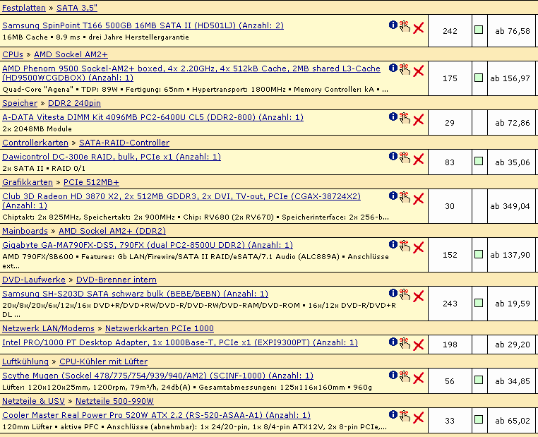

Und hier noch ne Konfig für PC2...siehe Anhang
Kannst das Geld welches du für den Server sparst in den Gaming PC stecken...
Gehäuse musst du schauen was dir gefällt...
Gruß

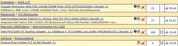

Ja sorry...war auch beides für PC1 gedacht...
Zum Thema Nand-Flash http://de.wikipedia.org/wiki/NAND-Flash...Daten werden gecacht und sind dadurch schneller verfügbar/schneller Zugriffszeit...
Gruß

Beim PC1 Anhang1 hab ich dir doch nen Link zu passiven CPU-Kühlern dazu gehängt...und ein guter 120mm Gehäuselüfter ist auch nicht hörbar...da wird das lauteste die HDD sein...evtl. könntest du die noch entkoppeln...
Beim PC1 Anhang2 ist die CPU sowieso nur passiv gekühlt...

Das nächstemal schaue ich mir die Teile Genauer an. Ich war davon ausgegangen das auf der Platine ein Lüfter sitzt. Aber das hat sich ja nun geklärt!
Ich höre vom Entkoppeln das erste mal. Ich werde glaubig den PC fast 1 zu 1 übernehmen weil es genau das getroffen hat was ich wollte :).
Edit:
Aber oben beim server PC steht ne 2,5" HDD und bei dem Entkoppler ist dies für eine 3,5" dürfte aber keine Probleme geben ?
Nach dem Text oben noch nen guten Passiven CPU Kühler suchen, ein Gehäuse was man gut Belüften kann mit 1-2 120ern und dann dürfte der so passen! Okey zu dem echt mega vielen dank :).
Rund 400 Euro komme ich sogar Billiger weg als wie ichs eigtl erwartet habe.
