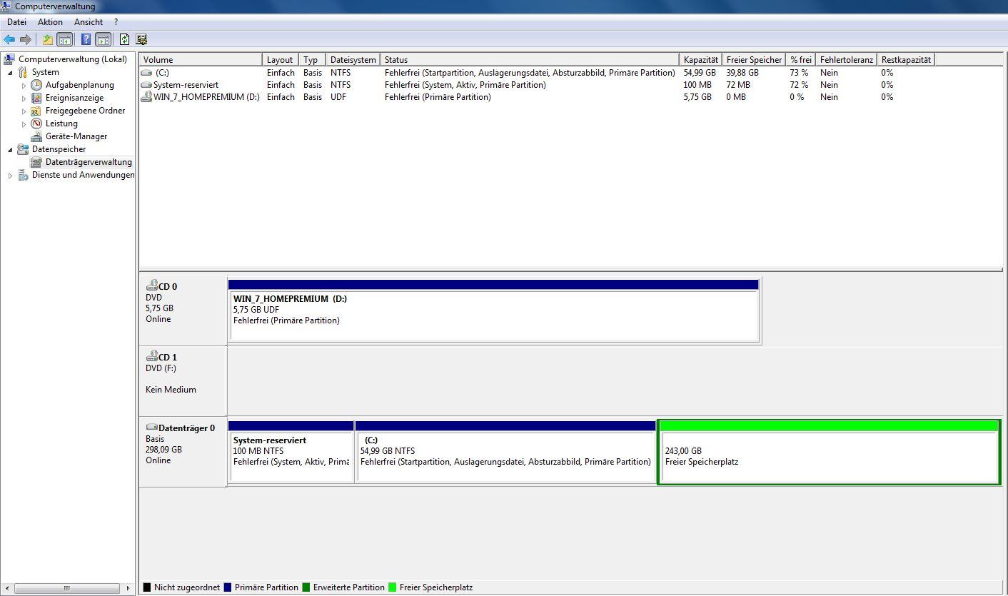

habe hier einen Laptop, welcher Truecrypt bedingt einen Crash hatte und nichts mehr zu retten war. Nun soll wieder normal Windows rauf und bereits beim Installieren gibts wieder Problemchen.
Ich kann bei der Windowsinstallation nicht alle Partitionen zu einer machen und diese dann neu Partitionieren. Hab jetzt einfach mal auf einer 55gb Partition Windows installiert und wollte sehen, ob ich vielleicht nach der Installation was machen kann...Fehlanzeige.
Die Platte ist eig. eine 320gb Maxtor und ich möchte sie in etwa 35 (C) und Rest D machen.
Was ist zu tun? Möchte nicht mit Gparted rum tun, ist mir zu umständlich. Neu installieren nehme ich in kauf, hab eh damit gerechnet.
Wie komm ich an den Freienspeicher (grün) ran?
Bestimmt hat TC noch irgednwie die Finger im Spiel, aber ich möchte und kann die Sache nicht mehr entschlüsseln und will einfach nur alles Platt machen und neu.
Vielen Dank!
1) dem dvd laufwerk einen anderen laufwerksbichsteben zuordnen, damit "d" frei wird
2) auf dem "Gruen" eine neue Partition anlegen und diese dann formatieren und "d" zuordnen
