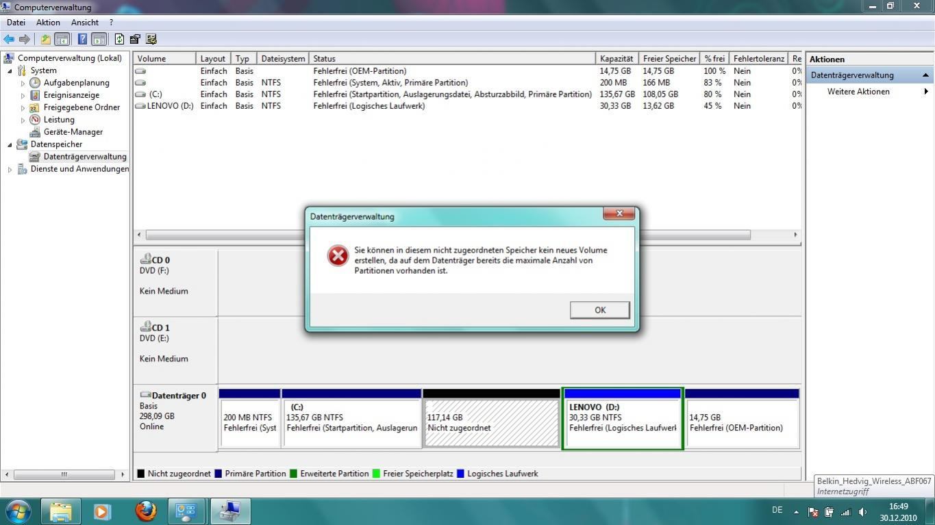

Derzeit ist unter Windows 7 Lokaler Datenträger C: mit 250 GB und Lenovo D: mit 30 GB. Ich möchte gerne eine Daten Partition haben.
Under der Windows 7 Datenträgerverwaltung hatte ich nun C auf 120 GB verkleinert und wollte eine Partition E: mit 130 GB erstellen.
Jedoch gibt es dann eine Fehlermeldung.
Fehlermedlung und Übersicht der Festplatten habe ich als Bild im Anhang.
Weitere Fragen sind, was ist diese OEm Partition.
Am liebsten hätte ich C mit allen Programmen und D mit allen Daten, aber die derzeitige D kann ich auch nicht erweitern im Volumen.

Auf diesen Partitionen liegt der ganze Wiederherstellungskram. Wenn Du den nicht brauchst, kannst Du den löschen. Ich habe bei mir ALLES platt gemacht und Windows neu von DVD installiert.

Also D: ist die Recovery Partition von Lenovo. Erstell mal Recovery DVDs für das OS und danach kannst du die Partitionen plätten.
Ansonsten kannst du maximal 4 primäre Partitionen anlegen bzw 3 primäre und 1 erweiterte. Du musst also innerhalb der erweiterten Partition logische Partitionen anlegen, so kannst du es aufteilen.
Oder eben Recovery CDs brennen und dann alles plätten
Alternativ http://gparted.sourceforge.net/livecd.php ausprobieren.

Ich hatte ja C: schon verkleinert und jetzt unzugeordneten Speicher, wie auf dem Screenshort zu sehen. Wenn ich auf diesen unzugeordneten Speicher klicke und auf neues einfaches Volumen, dann kommt die Fehlermeldung.
Und außer D: und C: habe ich da ja auch noch mehr Speicher, wozu gehört der denn?
"Ansonsten kannst du maximal 4 primäre Partitionen anlegen bzw 3 primäre und 1 erweiterte."
Da sind ja schon 4 primäre Partitionen, deshalb funzt et net...
