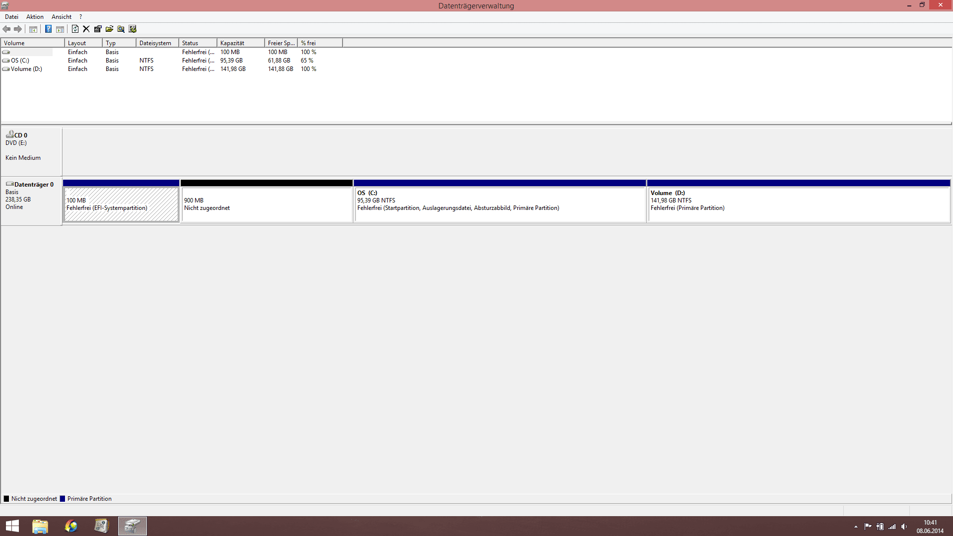

hab schon einiges gesucht aber mein Problem nicht wirklich gefunden, ich habe mir Win8.1 mit Backtracker auf einen stick gemacht und habe die HHD gegen eine SSD getauscht dann mit dem stick das System auf die SSD draufgespielt via Werkswiederherstellung........
Also zuvor Partitionieren ging dort nicht demzufolge auch keine Formatierung, das hat die Installation wohl selbst getan, danach hatte ich die unmöglichsten Partitionen einige konnte ich löschen (Wiederherstellungblabla) aber eine bekomme ich nicht weg, auch kann ich D: nicht um diese größe vergrößern sodass sie verschwindet wat soll das ????

keine Ahnung was es soll einfach die von Windpows erstellten Partitionen zu löschen.
100 MB ist die UEfi Bootpartition und nur gut das du diese nicht auch löschen kannst. dann wäre es vorbei mit booten.
Ob es nun ratsam ist die Wiederherstellung Partition oder andere mini Partionen zu löschen?
Ich würde es nicht machen es sind jetzt 900 MB (nicht GB) welche du gewonnen hast. Ganz toll!
Eventuell kannst du diese mini 900MB der Windows Partition geben.
Nach hinten zu D:bekommst du die nur mit fremd Tools.
Oder einfach so lassen, wie gesagt 900Mb merkst du wohl kaum.
Ansonsten macht man es so wie du es gemacht hast, nicht formatieren einfach Windows installieren.
Windows erstellt alle "erforderlichen" kleinen Partitionen so wie es eigentlich richtig ist.
Zumindest bin ich nicht alleine mit der Meinung.

Wie schon gesagt, die 900 Mb der C: Partition geben und wenn das auch nicht mit Windows geht musst du ein Tool wie Partition Wizard Free benutzen.
Partitionen von vorne nach hinten, nach D: verschieben geht eh mit Windows nicht.
