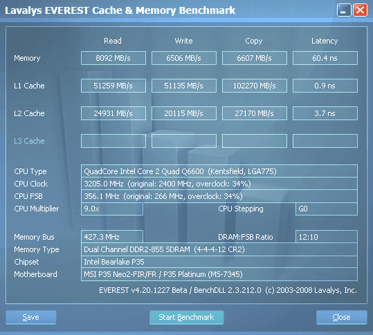

Ich hab einfach mal zwei mal nen Durchlauf gestarten. Dabei habe ich den Everst Memory and Cache Test gemacht.
1. Durchlauf: 400x8 --> Ram auf 1:1 also 800 MHz
2. Durchlauf: 356x9 --> Ram auf 1:1,2 also 854 MHz
Nun ist bei den Ergebnissen folgendes auffällig:
Der zweite Durchlauf hat eindeutig gesiegt. Bis auf den Memory Test (siehe Bild) ist alles beim zweiten Durchlauf (also mit Multi 9) besser. L1 und L2 Cache schneiden besser ab.
Siehe Anhang:
1. Durchlauf:
Siehe Anhang 1
2. Durchlauf:
Siehe Anhang 2
Also sollte ich wohl den zweiten Durchlauf nehmen. Bis auf Memory schneidet der erste Durchlauf ja besser ab. Oder wie seht ihr das? Oder ist der Memory Wert wichtiger als die Cache Werte?

also ich würd sagen da is kein unterschied^^
das sind so minimale unterschiede, da isses dann eher geschmackssache welches du nimmst,
aber ich tendier trotzdem zu 1:1 :)

warum ist mein speicher benchmark auf einmal schlechter ??
Vorher
Nachher:
Das gleiche Phänomen habe ich auch.
Dabei ist halt auffällig, dass er bei 8x400 zwar nen besseren Ram Benchmark abgibt, jedoch der Cache Benchmark schlechter ausfällt.
Bei 9x356 verliert zwar die Ram Benchmark, der Cache Benchmark gewinnt jedoch.
und wie wirkt das sich auf die performance von spielen und programmen aus ?
