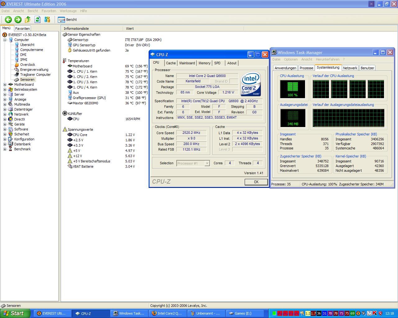

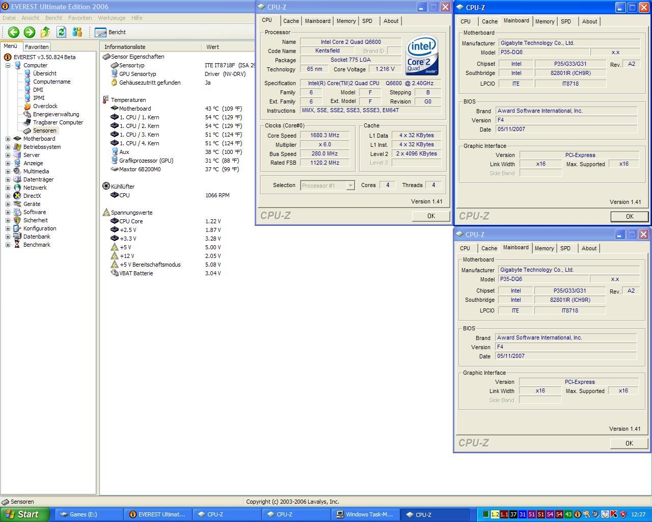

Hallo alle zusammen ich habe mir auch mal was Neues zugelegt
Habe zum glück auch die G0 Version erwischt nur leider finde ich sind die Temps doch schon sehr hoch
Wehre nett wenn ihr da mal ein Auge drauf werfen könntet und mir sagen würdet was daran faul ist
Das eine Bild ist unter last und das andere kurz nach dem ich Prime beendet habe
Mit freundlichen Grüßen NO)(KILLER

@iceman
hui die temps sind aber ganz schön hoch, oder?
hab 3200 @ 1.264, max Temp des heisstesten Kerns ist 51°C (alle andern 49 oder 50). Hab zwar ne Wakü, aber ne sehr kleine (Bigwater 745 nur mit DualRadi, der Single liegt im Keller :d)

@NO)(KILLER:
Und was das für ein enormer Aufwand war den Boxed auf fest zubekommen. Ich dachte teilweise auch das ich mein Board durchbreche. Wielang lief denn dein Prime bei den Temps? Ich hatte mit Core2MaxPerf (Vollasttest) dieselben temperaruten mit meinem Boxed-Kühler.
Deshalb bin ich auf den "Scythe SCMN-1100 MINE Cooler REV. 2" und nem extra dazu gekauften 120mm (Turbine 3000) Lüfter umgestiegen.
Wie du gelesen hast... die Temps sind nich besser :wall:
