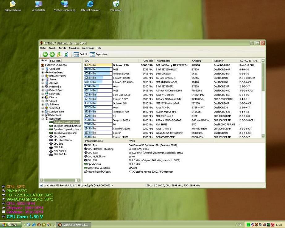

Jetzt muss ich nur noch nach typischen Timings fahnden... Ist jawohl eher 3-4-4-8 als 3-4-3-8, oder?
So, bin also auf dem richtigen Weg... Das mit den Speichern war wertvoll...
Leider ist er beim bearbeiten des Screenies auf einem Kern ausgestiegen. Was weiterhin für den Ram spricht: Mal steigt der eine, mal der andere Kern aus... Ich werd' nochmal etwas mit Subtimings und Drive Strength spielen.. Hat jemand ansonsten Erfahrung mit Microns? Ist 3-4-4-10 angesagt für 300Mhz?
Wie weit kann man eigentlich UCCC einstellen! Vor allem bekomme ich die anderen Timings die nach 3-4-4-8 folgen nicht in den Griff! Hat da einer einen Rat an mich?
