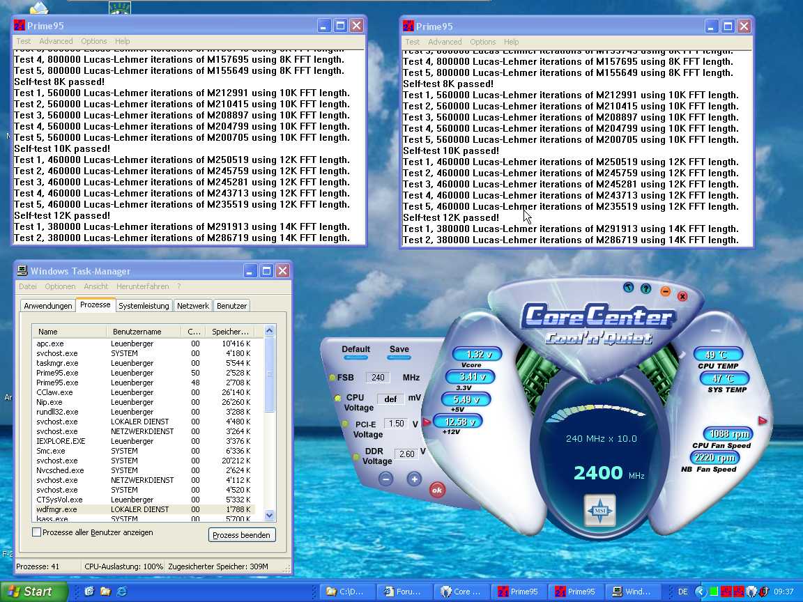

Also, jetzt wissen wir's... scheint so, als hätte ich Pech gehabt. Mein 0606 APMW macht schon bei 2400 auf Core 0 nach wenigen Sekunden einen Fehler.
Fatal Error: Rounding was 0,5, expected less then 04
Torture Test Run 0 Minutes 1 Error, 0 Warnings
Ich vermute mal nicht, dass ich irgendwas falsch gemacht habe.. Ich habe nur Windoof installiert und sonst keine Treiber...
Prime in zewi Ordnern und je eine Instanz pro Core zugeordnet und los gings... aber eben, sobald ich Custom Tests mach mit Run FFT's in place, dann zeigt er mir nach Sekunden einen Fehler.
Wenn ich den Small Test mache, wo's nur CPU getestet wird, dann scheint's besser zu laufen, bis jetzt.
Ich nehme aber gleichwohl an, dass es am CPU liegt.. Oder könnte es eventuell an RAM Timings liegen? Glaube nicht, oder? Da ja der Core 0 den Fehler zeigt.
Kann mir jemand etwaige Tips geben. RAM läuft ja mit 240Mhz (480) auf 3,3,7 (AUTO)
PS... CPU hat ja schön kühl, im Gegensatz zu NB.
PS. Komisch im "Small Test" (only CPU no RAM) gibt er keine Fehler aus...

Gib nicht so schnell auf, und Teste noch ein wenig :) Kopf hoch! ;) Vielleicht liegt es ja am Ram oder einer falschen Einstellung. Leider habe ich Dein Board nicht.
Das liegt bestimmt am Ram!
Da alle Teile neu sind teste 1. Board, 2. Ram, 3. CPU, klar dauert das ne Weile nur sonst suchst Du Dir einen Wolf :)
Sven Bode schrieb:
Paar Seiten vorher hat er diese erwähnt:
Corsair TwinX2048-4000PT, also diese hier:
http://www.h-h-e.de/pd1141475628.htm?categoryId=62 ??
Edit: Wenn es dieser Speicher ist dann stell mal 3-4-4-8 ein und nicht 3-3-3-7! Weil wenn Samsung UCCC Speicher drauf sind dann laufen nicht 240 mit 3-3-3-7 sondern besser mit 3-4-4-8.
Danke für die schnellen Antworten, ich bin für Eure Hilfe wirklich dankbar.
Also... Prime arbeitet im Small Test (only CPU no RAM) ohne Fehler
Es macht demnach schon Sinn, mal die Speicher Timings zu ändern. Eigentlich ist der RAM ja für 3/4/4/8 ausgelegt.
Der Test läuft (Small only CPU) jetzt über ne halbe Stunde ohne Probs. Temp = 54°
Vorher im Custom gab's ja schon nach einigen Sekunden Fehler.

Ps. Ich bin in den Manual Einstellungen des Memorys. Aber "Ras Precharge" finde ich nirgends im Board. Gibt's da noch nen anderen Ausdruck. Ev.ne Abkürzung?
Hab da was gefunden. Die Abkürzung heisst TRP Im Bios heisst's "ROW Precharge Time"
Und dies...
Also. Was gewöhnlich mit "2.0-2-2-5" oder "2.5-3-3-6" bezeichnet wird, bedeutet (in exakt der Reihenfolge)
"CAS Latency - RAS to CAS Delay - RAS Precharge Time - min RAS Active Time"
CL.... = .. 3
TRCD = .. 4
TRP . = .. 4
TRAS = .. 8
Also... habe nochmal den Test gestartet, "Voller Test" (2.Option) Läuft bis anhin... Vorher kamen ja nach Sekunden Fehler... Jetzt läuft er wenigstens seit Minuten... (Muss Beten...:hail: ... Mu..ss Be...ten...:hail: ...
Ps Die NB hat schon 51°. Ich glaube ich schneid mein Neues Gehäuse auf und mach in der Seitentür noch einen 120 Lüfter rein. Alles andere ist normal, aber an der NB kannst Du Dir schon fast die Finger verbrennen.
Ich habe gesehen, dass man im Bios die PCI-E 1 oder PCI-E 2 als primären Grafikadapter wählen kann. Da wär's ja eventuell eine Überlegung, die Graka am 2-ten PCI-E Sockel zu montieren. Dann würde die NB nicht vom Luftstrom abgeschirmt.
Hab übrigens gesehen, dass die Corsair-4000PT TRAS nicht 8 wie überall angegeben im SPD gespeichert haben, sondern 10. Also ist hier "nur" TRAS betroffen. Hab's auf 8 gestellt.
PS Prime hat also bis jetzt noch keine Fehler... Hoffentlich geht's ma weiter so... Hoffte ja schon auf 2600 zu kommen. Wär ich längstens zufrieden. Andere zahlen knapp 1000.- SFR mehr für 2600.
Es sieht so aus, als klappte es. PS VCore ist Original bei 2400 Temperaturen > CPU 44 / NB 52
Also Prime läuft immer noch.... (Seit 45 Minuten)
Hoffen wir dass es wirklich an den RAM Timings gelegen hat.

Also Dual-Prime jetzte seit 1 1/2 h Stabil ... Da fällt mir ein Stein vom Herzen.
Jetzt geht's dann schritt für Schrit rauf. Also mal 2600 teste ich als nächstes an... und geb ihm Anfangs ev. ein bisschen mehr Saft. Die RAM Timings lass ich dann erstmal so. 3/4/4/8 260Mhz
Würde Prime 3h laufen lassen. Meiner ist mir ziemlich oft nach 2-2,5h dualprime abgeschmirt aber wenn er 3h geschafft hat dann sind auch 15h -24h gegangen.
