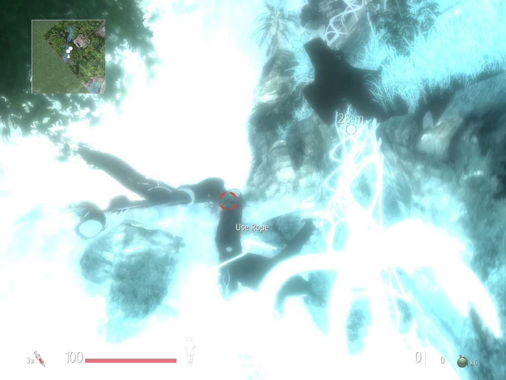

Gestern gekauft und gefreut, heute schon Ärger ... GraKa, siehe Titel, funktionierte gestern noch wunderbar. Ich habe noch einige Stunden gespielt, alles kein großes Problem.
Ohne was an der Config zu ändern , gibt es heute recht psychedelische Bilder, nein ich hab keine Drogen genommen, siehe Anhang aus Stalker ...
Der Treiber ist von Anfang an 258.96 von der Nvidia Homepage, Board ist das Asus P5N-E mit NForce 650.
In 2D ist alles wunderbar, Desktop-Temp um 35°, Spiele-Temp um 70°, da es sofort im Spiel auftritt schließe ich Überhitzung aus. Interessanterweise tritt der Fehler in Q3A nicht auf, welches ja auf OpenGL basiert...
Hat jemand eine Idee?

Teste am besten nochmal andere DX-Games.
Am besten DX9, DX10 und DX11.
Bei dem 258.69 Beta gab es zumindest in Stalker CS und CoP Grafikfehler bei aktiven Shunshafts - auch wenn sicher lange nicht in dem Umfang.
Tritt das auch bei anderen DX-Games auf und bringt z.B. der 259.09er (http://developer.nvidia.com/object/opengl_driver.html) auch keine Besserung,
dann würde ich die RMA einleiten. PhysX-Treiber musste dir beim 259er Developer-Treiber aber separat laden -> http://www.nvidia.de/object/physx-9.10.0224-driver-de.html
Da du wohl vorher auch ne GeForce drinne hattest (Sig) denke ich mal nicht, dass es hier Treiberreste seitens ATi geben könnte, die reinfunken.

Habe WinXP, also ist eh nur DirectX 9 angesagt. Win7 kommt aber bald.
In Stalker hab ich mal alles an Beleuchtungen abgeschaltet, keine Wirkung. Umstellen auf statische Beleuchtung brachte aber was.
CoD Moder Warfare geht seltsamerweise , alles normal. Sniper Ghost Warrior sieht ebenso furchtbar aus ... siehe Anhang.
Also heißt es warten auf andere Treiber? Oder mache ich mich auf die Suche nach älteren mit dieser Karte funktionierenden Treiber?

Probier mal den 259.09er Developer Treiber. Den hab ich hier unter 7 x64 und soweit läuft alles stabil. Wobei der wahrsch. auf 258.96 basiert.
Ist auf jeden Fall einen Versuch wert.
mfg
Edge
werde ich heute abend, muss jetzt los. Hab noch Crysis Warhead ausgegraben, das funktioniert ... muss also mit dem Treiber zu tun haben.
Besten Dank schon mal für den Tipp.
Der tut's! Alles prima, Stalker und Co funktionieren wieder mit dem 259.09er mit dyn. Beleuchtung, danke fürn Tipp!!

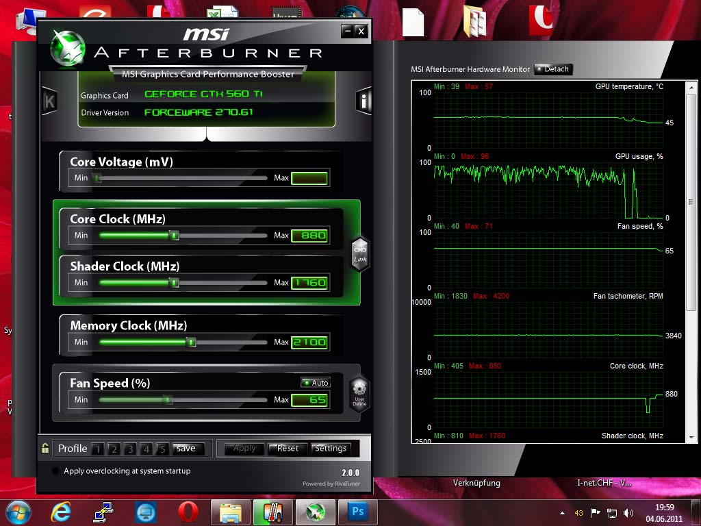

wahaa, nein .... gerade eben ohne vorankündigung ist die nächste MSI GTX 560 gehimmelt, wieder die gleichen Bildfehler ... 3dMark 05 geht nach 2 sec aus mit DirectX Device lost :wall:
Ich werd verrückt, alle Komponenten sind neu, siehe Signatur ...
In Everest find ich nicht, wo mal PciE auslesen kann, weiß jemand das?
nachtrag, hier ein paar screnshots der einstellungen. interessanterweise wenn ich die msi untertakte läuft sie stabil. WTF?
