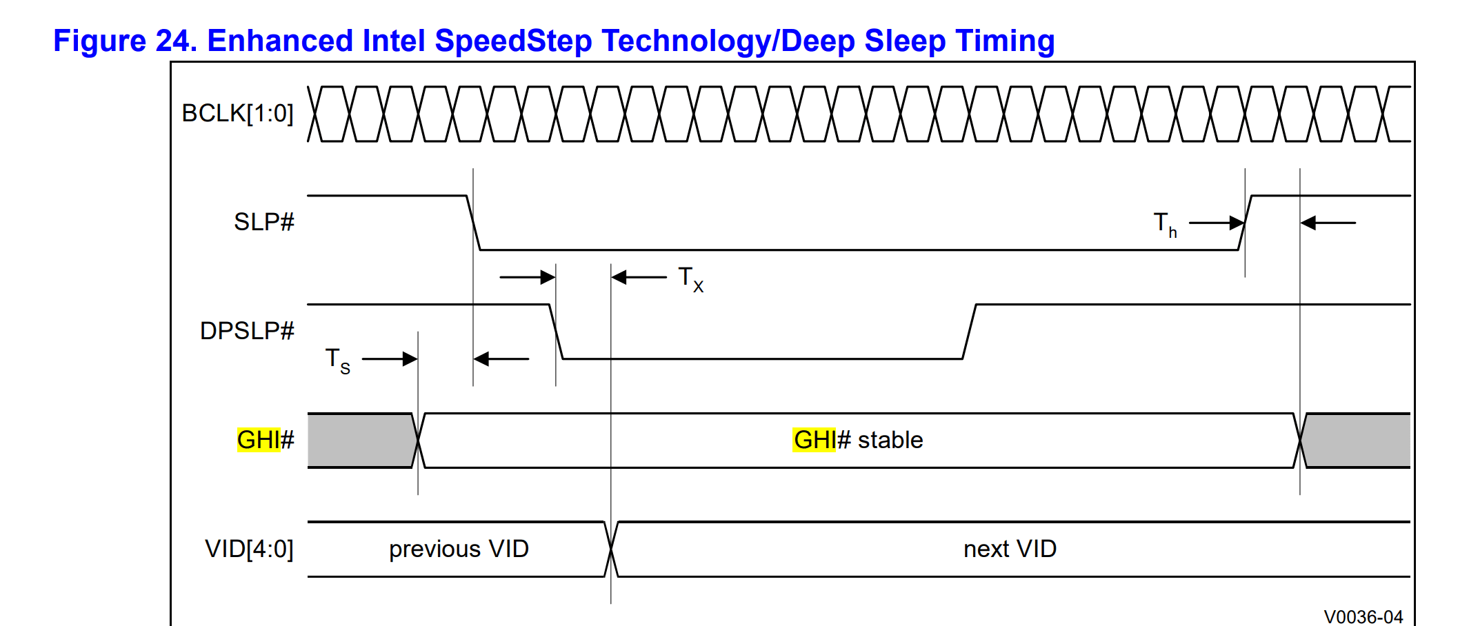

Die Cpu von @TAGG ist allerdings ein Prescott, kein Northwood. Der wichtige Unterschied ist, das der Northwood mit dem Signal vom GHI# Pin im Sockel zwischen zwei Zuständen wechseln konnte, der Prescott dagegen kann hat mehrere Zustände (Takt und Vcore) zwischen denen er wechseln kann. Deshalb hat Intel sich dazu entschieden beim Prescott von der Umsetzung mittels GHI# Abstand zu nehmen.
Aus dem 478er Mobile Prescott Datasheet, der zweite Punkt ist der entscheidende. Man kann beim Prescott den Multi wechseln, indem man in die CPU MSR schreibt. Das geht beim Northwood nicht.
The processor will feature Enhanced Intel SpeedStep technology. Unlike previous implementations of Intel SpeedStep technology, this technology will enable the processor to switch between multiple voltage and operating frequency points instead of two. This will enable superior performance with optimal power savings. Switching between states will be software controlled unlike previous generation processor implementations where the GHI# pin was used to toggle between two states. Following are the key features of Enhanced Intel SpeedStep technology:
  • Multiple voltage/frequency operating points provide optimal performance at the lowest power.
  • Voltage/Frequency selection will be software controlled by writing to processor MSRs (Model Specific Registers) thus eliminating chipset dependency.

Ich denke nicht, das das mit einem P4 M Northwood klappt, bei einem P4 M Prescott sollte es dagegen eher möglich sein. Warum? Darum:
Der P4 M Northwood nutzt zwei Pins im Sockel, um den Multi zu wechseln, Intel beschreibt das im Datenblatt. Um den Northwood in den hohen Multi zu bekommen muss der Prozessor "schlafen", dann mit dem DPSLP (deep sleep) Pin in den Deep Sleep Zustand versetzt werden. Anschließend muss der GHI# Pin genutzt werden um den Multi zu schalten, danach wird der Deep Sleep aufgehoben und der Prozessor wieder aus dem normalen Sleep geweckt. Dann hast du den hohen Multi.
Mittlerweile hat das auch jemand in der Praxis getestet und es funktioniert. Man moddet also am Desktopboard die beiden Pins, so das man sie manuell schalten kann (Dipschalter o.Ä.). Dann wird die Kiste in Windows gebootet und in den Standby (-> Sleep) versetzt. Wenn der PC nun im Standby ist, wird der DPSLP gesetzt und anschließend GHI#. Dann DPSLP wieder weg und Kiste wieder mittels Powertaster starten. Und schwupp ist er im hohen Multi.
Beim P4 M Prescott dagegen kann bzw. muss man es über die MSR Register regeln, der hat erstens mehrere Power Zustände und zweitens nutzt hier Intel den GHI# Pin nicht mehr.
