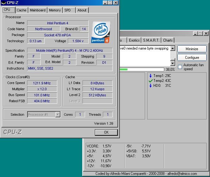

Hi, der P4M 2,4Ghz ist angekommen, allerdings läuft der nur mit 1,2Ghz.
Die anderen P4 (nicht Mobile) hat der wunderbar erkannt.
Wo liegt hier der Fehler? Ich vermute mal am Bus-speed. CPU Clock kann ich im Bios von 100-132Mhz einstellen. Bei 132Mh hätte der 1,6Ghz.
Grenzwertig niedrig. so 2Ghz wären ok. Multiplikator kann ich nirgens einstellen. Hatte aber auch schon blackscreens mit einen Bustakt von 132Mhz. D-Ramclock ist 133MHZ.

In den meisten Fällen liegt der Fehler einfach darin, dass das BIOS mit den beiden Multis vom Speedstep nicht umgehen kann und dann meist den kleisten wählt – in diesem Falle Multi 12.
Die CPU wird für den vollen Takt Multi 24 benötigen, der aber auf Grund des fehlenden Speedstep-Supports vom BIOS nicht gewählt werden kann.

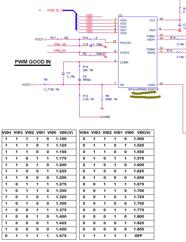

Dann würde ich wohl eher einen passenden P4 nehmen und versuchen diesen mittels VID Mod zu undervolten. Der P4 hat (wie Athlon XP auch) einzelne VID Pins, die dem System die Vcore mitteilen. Da müsste irgendwo ein kleines IC mit Namen "HIP6302" auf dem Board sein. Das ist für die VCore zuständig.

P4m und C4m starten @ Desktop-Boards mit 1.625V (wenn ich mich richtig erinnere) und nicht mit den für die CPU vorgesehenen 1.3V! Wenn du im Bios nix einstellen kannst, dann geht weniger VCore mit VID4-Pinmod (sind dann 1.225V wenn mich mein Gedächtnis nicht trügt). Mit -0.075V (1.225 vs 1.3V) laufen 99,9% aller P4m / C4m @ Standard-Takt. Bei der CPU-Suche solltest du Prozessoren mit C1 bzw. D1-Stepping bevorzugen (die ersten Prozzis hatten das B0-Stepping) ...

Hab ich gelesen und verstanden, deshalb der Hinweis mit den VID Pins. Siehe auch den Vorpost von @silverline und meinen Post #18. Man kann, wie beim Athlon XP auch, dem Board eine andere VID vorspielen, du erhälst dann trotz fehlender Option im Bios eine andere Vcore.
Das heist die CPU die ich verlinkt habe funzt gut wenns nen C1 oder D1 stepping ist. Korrekt? Weil halt Multi von 24.
Das ne feine Sache. Danke. Aber ich kann keine Schaltpläne lesen. Wenn mir einer Sagt das grüne Kabel kommt dahin und das rote Kabel kommt dahin, dann kann ich das ohne weiteres löten.
