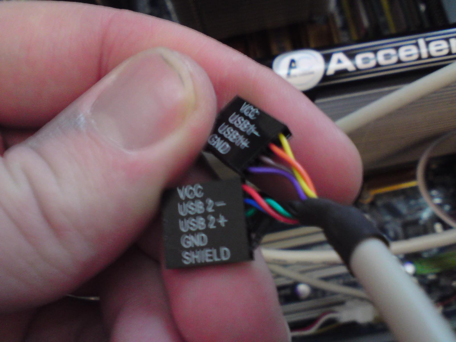

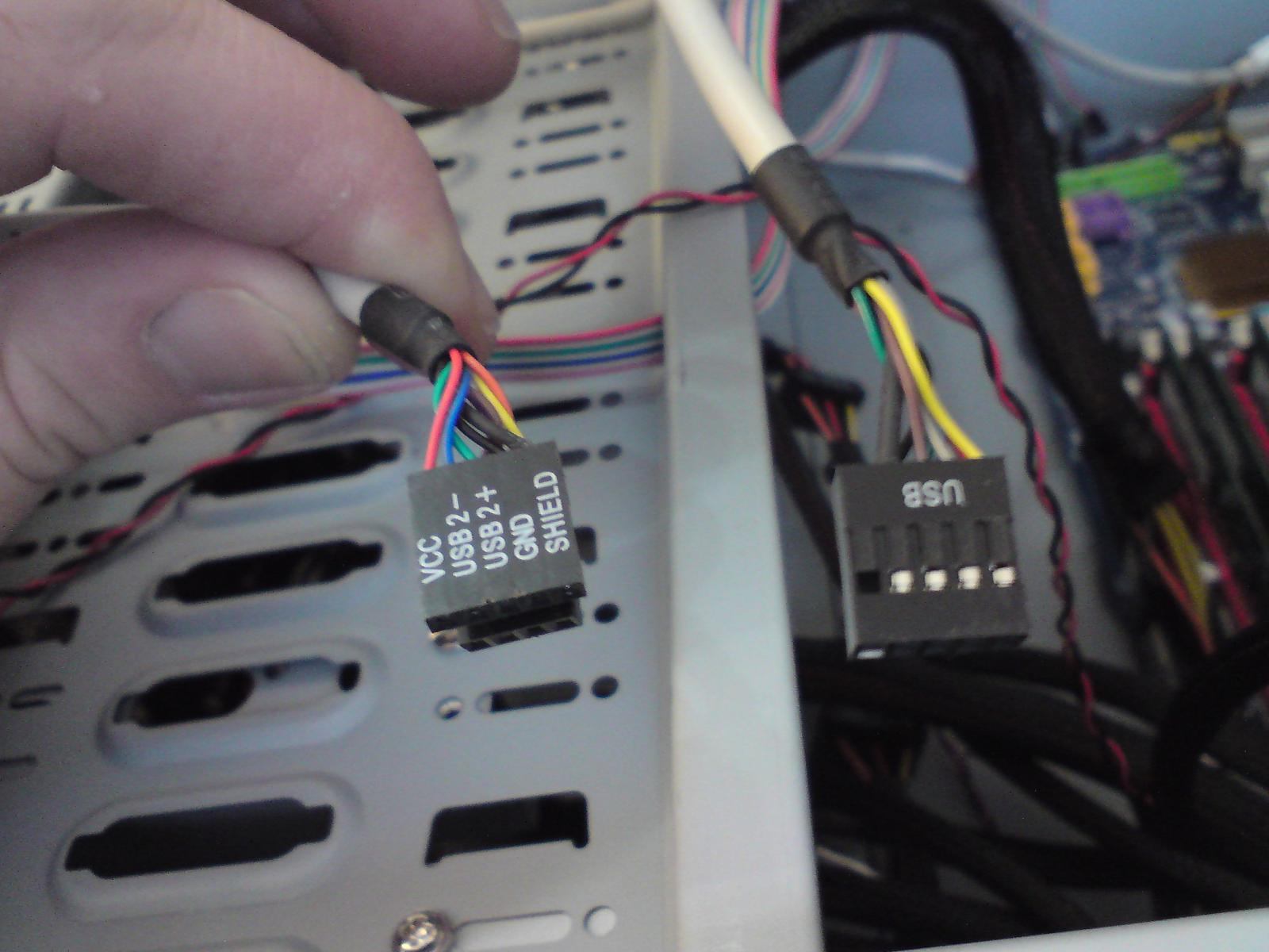

Hi,
so wie ich das sehe sind das beide usb für frontpanel!!
Und zwar sind die unterschiedlich. Einer ist kompakt und passt korrekt und der andere ist geteilt. Der geteilte muss genauso gesteckt werden wie der kompakte bzw er muss so gedreht werden das die phasen/erde gleich sind. Viele machen den fehler das sie die beschriftete seite nach aussen legen muss aber nicht in jedem fall stimmen. Mal einfach schauen wie die kabelbelegung des kompakten steckers ist. Und danach entscheiden wie die geteilten stecker jeweilig zu drehen und gesteckt werden. Es gibt nämlich noch ältere boards wo der usb port auf dem board seitenverkehrt ist.
Da ich alte computer für schulen und andere einrichtungen aufwerte sind mir solche dinger auch schon durch die hände gegangen. Mich wundert es nur das er auf diesen port ein usb-verbundgerät zum laufen bekommen hat zumal durch die falsche belegung ein fehlstrom zustande kommt und somit eigentlich seinen usb stick oder mp3 player zerschießt und der danach reif für die mülltonne ist.
das ist aber kein altes MB sondern ein aktuelles und damit ist der USB nicht verdreht sondern gleich.
ich nehme an mit dem kompakten meinst du den rechten (USB1) an dem Stecker sind aber nur 2x3 Kabel und das ist zu wenig für USB die haben nämlich 2x4 Pin . das fehlende Pinpar währe für Masse und so habe ich noch kein USB gesehen . wenn ich mir aber F_Audio ansehe dann könnte da der Stecker perfekt passen.
da hat jemand gespielt und gewürfelt wo was reingesteckt werden könnte
Sollte ja eigentlich im handbuch im platinelayout deutlich zu erkennen sein!
PC Spezialisten lesen keine Handbücher :fresse: In diesem Fall sieht man was dabei herausgekommen ist :bigok:
du hast nicht rein zufällig die Pinbelegung von Firewire gepostet? Von welchem Board denn?
die USB-Pinbelegung stammt aus dem Manual vom GA-P35 DS3 rev1.0
die Firewire-Pinbelegung von meinem GA-G33M DS2R da das P35 DS3 kein Firewire hat.
du glaubst also das USB ohne Masse(GND) geht?
Hallooooo da steht ground und das ist zufaellig gnd nur eben abgekuerzt!!!

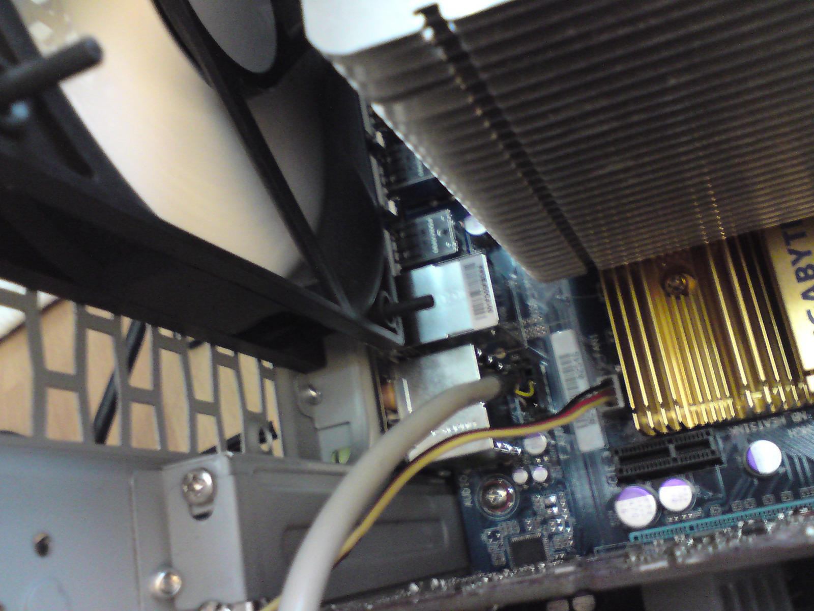

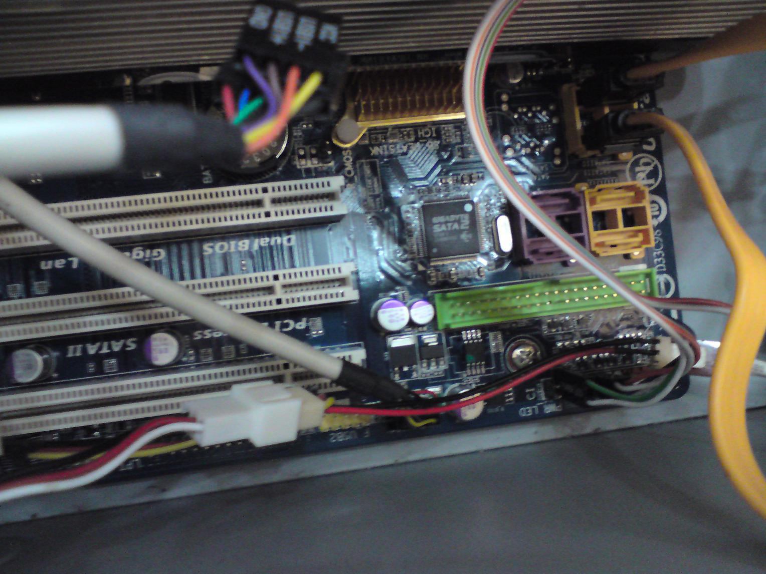

Wen es interessiert, mein DS3P ist heute auch in Flammen aufgegangen (zwischen 12Pin Strom,- und Floppyanschluss) auf der Mainboardrückseite.
Alles schwarz und zum Teil auch weggescholzen, mein Mainboardschlitten sieht vielleicht aus ^^
Kurzschluß für kurzentschlossene, aber trotzdem mein herzlichstes beinkleid.
Hatte das gleiche board und es war mir treu ergeben..
Mach mal nen pic von, mal schauen welcher meteorit da eingeschlagen ist???
Das einzig tolle an der Sache ist wirklich die Erfahrung an sich und Bilder :d
(MoBo war schwer zu fotografieren...)
Schön knusprig schwarz :) Noch die passende Salsasoße dazu und fertig ist ein toller Knabberspaß :)
uihhh das sieht echt nach peng aus!
Aber du kannst sehen woran es gelegen haben muss. Iso weggeschmolzen und aufgelegen am gehäuse super.... nu mal gut das du da nicht deine hand am gehäuse hattest!
Hinzugefügter Post:
nö oder die lötstellen vom 24pol aufgelegen. aber dann hätte es doch schon vorher wegbruzeln müssen????
welche fronpanelbelegung er da hat???
Hat er 4 x usb auf front oder nur 2 x ?? hat er ein micro ein/ kopfhörer ausgang??
Hat er einen Cardreader 8-1 im fronpanel who knows???
Sind es LCD´s für sensoren was es da nicht alles für nen quatsch gibt. Oder gar regelbare lüftersteuerung.?????
ich habe am case 4 front usb aber die oberen 2 gingen nie.....

Aber thaFUBU,
du sagst es doch selber die beiden oberen gingen nie.
Obwohl sie am board angeschlossen waren? Wird wohl die belegung
des steckers nicht richtig gewesen sein bzw falsch eingesetzt.
Der Spezialist soll Dir ein neues Mainboard kaufen.

Hier neue Bilder, nur FRONT_USB haben wir nicht angeschlossen, wo kommt der rein?
Vielen Dank für euren Fachkundigen Blick.
