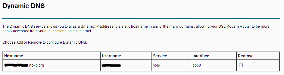

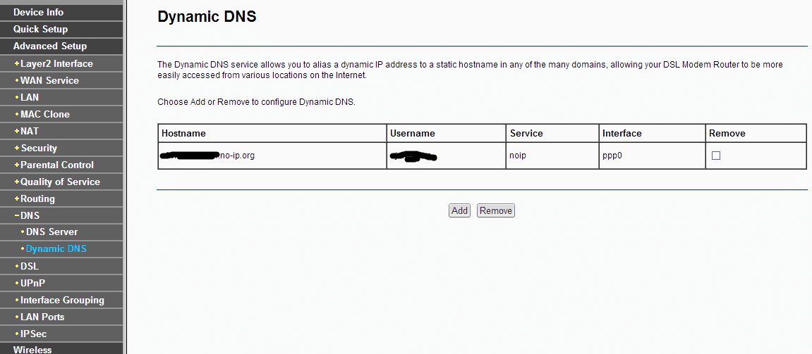

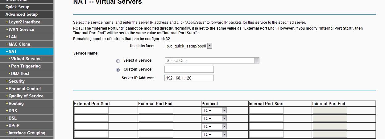

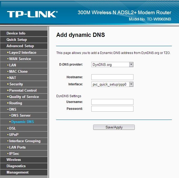

für dyndns hab ich das in meine router gefunden. ist ein TP-Link TD-W8960NB
Im TP Link musst Du dann aber noch die entsprechenden Ports auf die IP des owncloud servers weiterleiten, sonst klappt das nicht.
Ich vermute mal (kenne die TP Links nicht), das Du das unter NAT findest.

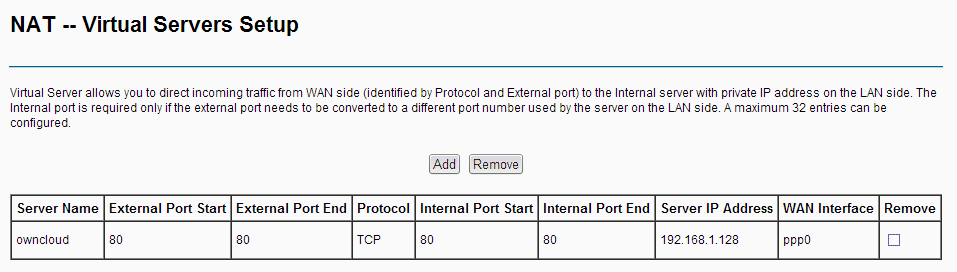

hier ist der screenshot:

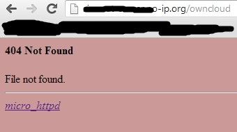

und das kommt, wenn ich die ''domain+/owncloud'' eingebe.
Hast du die IP Adresse von deinem Server noch mal geändert? Weil du leitest an die .128 weiter, oben hat er noch die .126
@loopman: japp, ich hab ne weitere VM erstellt, weil ich ein bisschen durcheinander gekommen bin, welche packete installiert sind und welche nicht. deshalb hab ich noch mal ne cleane install gemacht.
@bacon: wenn ich iwncloud weglasse, komme ich zum login meines routers, wenn ich owncloud hinzufüge kommt ''404Not Found''
Ja natürlich, weil auf dem Router /owncloud nicht vorhanden ist.
Das portforwarding scheint nicht zu funktionieren.

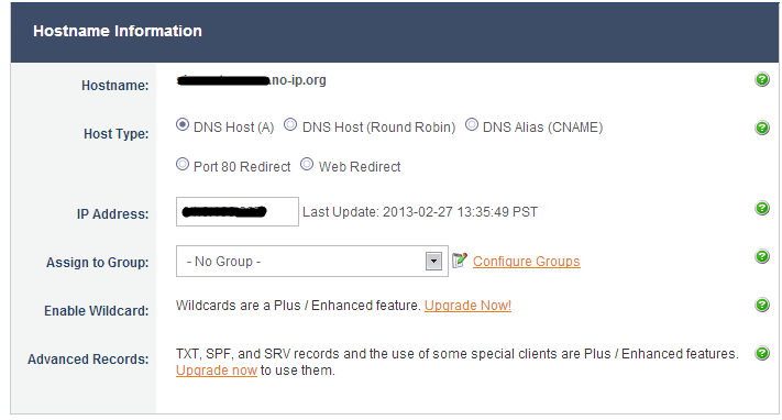

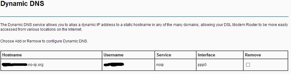

hier auch noch mal meine no-ip config:

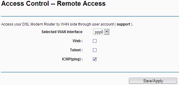

Noch ein Tipp am Rande: Schalte das webinterface des routers auf ppp0 aus. Sonst kommt vielleicht jemand auf die Idee, Deinen Router von aussen "anzugreifen".

ich hab jetzt eine weitere domain auf no-ip eingerichtet, mit der ich auch in login meines routers komme. ich habe aber keine einstellung im router gefunden, der acces control für ppp0 deaktiviert.
mit der neuen domain kann ich mich jedoch immer noch nicht auf den server weiterleiten, obwohl port 80 auf 192.168.1.128 weitergeleitet wird.

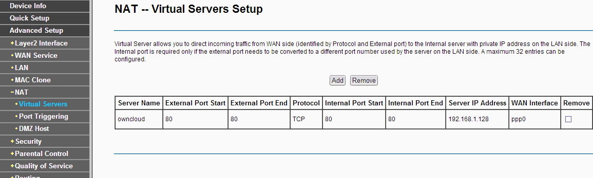

So wie die Haken jetzt sind, dürftest du auch nicht auf den Router von extern drauf kommen. Nur PING ist erlaubt.

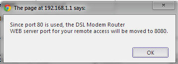

man kann beim TP-Link keine extern und intern unterschiedlichen ports einstellen.

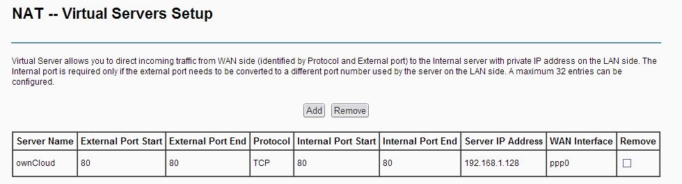

hier noch mal meine konfigurationen.
wenn ich port 80 wähle wird der access auf 8080 umgelegt.
wenn ich nun domain.no-ip.org/owncloud mit port 80 weitergeleitet. kommt eine weiße seite ohne fehlermeldung.
