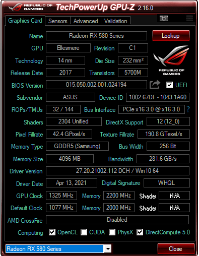

Standard hat die Karte 1077Mhz Core und 2000Mhz VRAM.
Der Sweet Point scheint bei -100mv VRAM | 1200Mhz GPU | 2150Mhz VRM |+12% Power Target zu liegen.
Damit konnte ich im Standard Firestrike 11430 Punkte holen, Standard hat der Laptop ~10500 Punkte.
Ich habe meinen übrigens repasted und GPU und CPU mit Flüssigmetal optimiert, so können Temperatur und Taktraten stabil gehalten werden + via Ryzen Master die CPU Spannung auf 1,0075mv angepasst.
Ich habe für mich nun Folgende Werte als Optimum ermittelt:
-100mv VRAM | 1323Mhz GPU | 2200Mhz VRAM | +30% Power Target
Damit komme ich auf 12094 Punkte im Firestrike.
Der GPU Takte ließe sich übrigens ohne weiteres auf das Maximum 1400Mhz (+30%) erhöhen, aber ab 24% Erhöhung stagniert die Leistung und ab 26 fällt sie fast auf Standard Wert (10500 Firestrike Punkte).
Warum das so ist konnte ich nicht herausfinden.
Ein erhöhen der VRAM Spannung und/oder erhöhen des Power Target und/oder anpassen des VRAM Taktes brachte keine Änderung.
Es liegt auch nicht an einer Temperatur oder Power Drosselung, ich kann mit voll aufgedrehtem Power Taget bei niedrigerem Takt ganz nachvollziehbare Ergebnisse erzeugen.
Vielleicht gibt es nur sehr wenige die diesen Laptop in der Konstellation haben, aber vielleicht hilft es schon dem ein oder anderem.
