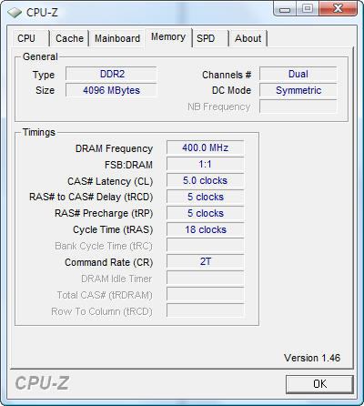

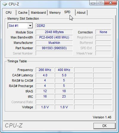

Wenn ich das ganze mit CPU-Z auslese sehe ich nicht so durch. Beim Booten zeigt er mir an das PC800 anstatt PC1000. Wie oder welche Einstellung muß ich da ändern? Habe die CPU jetzt ca 20% übertaktet.

Falscher Reiter, wenn du die aktuellen Speichereinstellungen die laufen sehen willst mußt du auf Memory gehen, was du da siehst ist das SPD, das heißt unveränderliche vorprogrammierte Standardeinstellungen mit denen das Board ohne OC startet. Deine realen Speicherfrequenzen sehen mit Sicherheit anders aus.

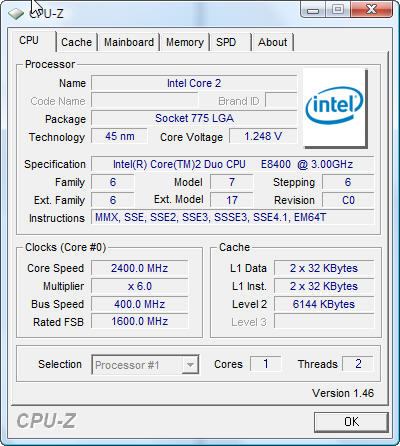

Habe jetzt mal Memory hochgeladen. Normalerweise müsste der SPD Reiter doch 400 und 500 anzeigen anstatt 266 und 400 oder?

Was haste denn beim FSB und Speicher-Multi im Bios eingestellt?
Ist doch alles nicht so schwer
Der Speicher läuft immer FSBx2 wenn Du ihn nicht anders einstellst. Das ist übrigens in meinen Augen auch der einzige "Sinnvolle" Modus. Und beim Maximus wird doch der "REAL-Takt" vom Speicher angezeigt. Im Klartext. Schau doch mal in den Extreme Tweaker.
Wenn Du den Speicher mit FSBx2,5 oder FSBx3 Betreibst ist das zwar toll fürs Ego, aber Mehrleistung gibt es nicht. Das RAm ist schon lange nicht mehr der Flaschenhals, sondern der FSB. Der muss nämlich die Daten vom Speicher zur CPU und zurück transportieren.

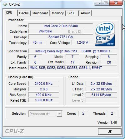

Die Frage wäre auch. Bootet er nicht weil das RAM nicht mitmacht, oder bootet er nicht weil die CPU nicht mitmacht? Würdest Du rausbekommen wenn Du das RAM mal auf 1:1 stellen würdest.
Hi,
Könntest Du mir sagen wie das geht:confused:
Du nimmst die Auswahl auf die MHz-Zahl vom RAM, drückst Return und stellst sie auf den kleinstmöglichen Wert.
Ich denke Du meinst es so. Keine Probleme beim Booten. und wie geht es weiter?
