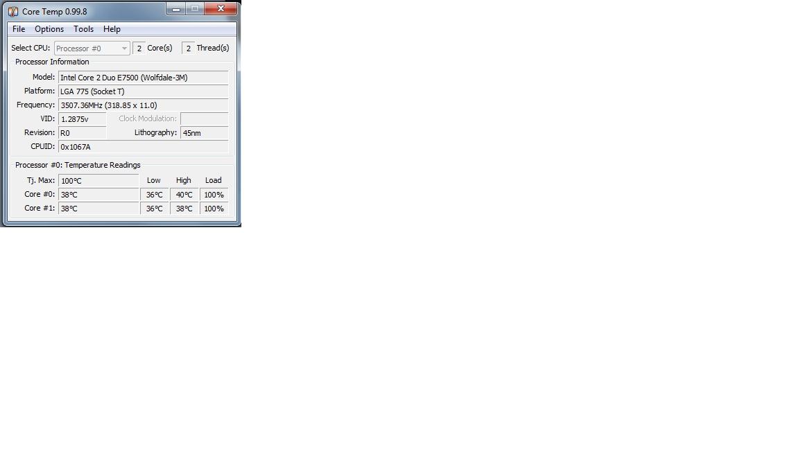

PS: ich habe einen Screenshot von Coretemp bei 100% auslastung beigefügt, hoffe es hilft !

Viel mehr als die 3,5Ghz wird nicht gehen. Um die Abstürze zu vermeiden, müsstest du die Spannung leicht erhöhen, was aber zu deutlich mehr Abwärme führt. Ich wage zu bezweifeln, ob sich das lohnt.
Beschädigen kannst du den Rechner vor allem durch höhere Temperaturen und höhere Spannungen. Wenns man nicht übertreibt, kostet das Overclocking aber nicht nennenswert Lebenszeit.
FSB hoch und Multi runter ist immer doof. Mit dem höheren FSB wird die Northbridge stärker belastet, weswegen auch jeder schon immer Prozessoren mit offenem Multiplikator haben wollte.
also würdest du bei den 3,5 ghz bleiben oder noch etwas spannung erhöhen um auf sagen wir 3,7 oder 3,8 ghz zu gelangen `?
Und ist es möglich meinen multiplikator runter zu setzen ? wenn ja, wo ?!
ich finde diese einstellung nicht :/
Die paar Megahertz mehr bringen keinen neneswerten spürbaren boost mehr. Die Leistung pro Takt is bei den C2D zu niedrig.
