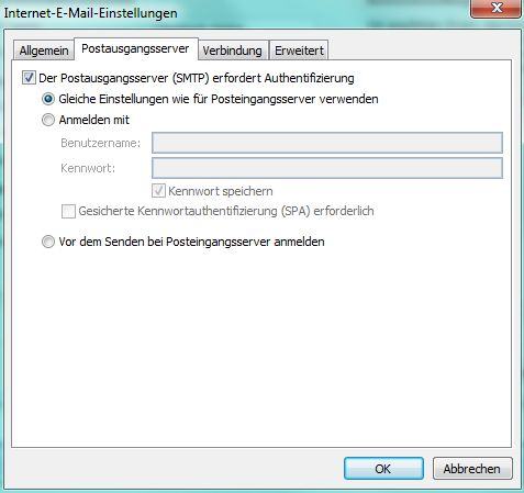

die folgende einstellung gemacht?
EWE akzeptiert smtp-seitig ausschliesslich TLS, keine Chance über SSL. Die im Screenshot vorhandenen Einstellungen sind gemacht, kann ich aber auch manuell eingeben, bleibt beim gleichen Fehler.
