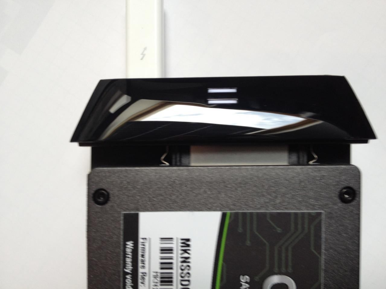

Vorwort:
Auf der Suche nach einer schnellen und unkomplizierten Methode meinem iMac Late 2011 eine SSD zu spendieren bin ich auf die externe Lösung via Thunderbolt gestoßen.
Da mein MacBookPro 2011 bereits eine SSD hat, wollte ich das gleiche Arbeitsgefühl auch im iMac genießen. Obwohl ich seit über 20 Jahren PC's selbst zusammen baue, repariere und upgrade, hatte ich irgendwie zu viel Respekt davor, den iMac "aufzumachen".
Deshalb die externe Lösung! Da die Elgato Thunderbolt SSD zu teuer ist, nur auf SATA 3Gb läuft und nicht upgradefähig ist, war dies keine Alternative. Da kam mir, da ich sowieso noch eine SSD hier hatte, der Thunderbolt-Adapter von Seagate gerade recht.
Nach über 3 Monaten, wurde er heute endlich geliefert.
Hier die ersten Eindrücke:
SSD: Mushkin Chronos 364 xBench-Punkte
SSD: Samsung 830 256GB 469xBench-Punkte
SSD: Samsung 830 (User trawollta) 418 xBench-Punkte
SSD: SanDisk (User markik) 420 xBench-Punkte
SSD: OCZ Agility 3 (User iphone747) 337 xBench-Punkte
Anbindung:
Wie man sieht, ist der Adapter mit SATA 6Gb angebunden also SATA 3, was die bedenken ich Richtung "Geschwindigkeitsbremse" beseitigen sollte.
Ebenfalls schön zu sehen ist, dass alle Infos der SSD ausgelesen werden, als wäre sie intern verbaut.

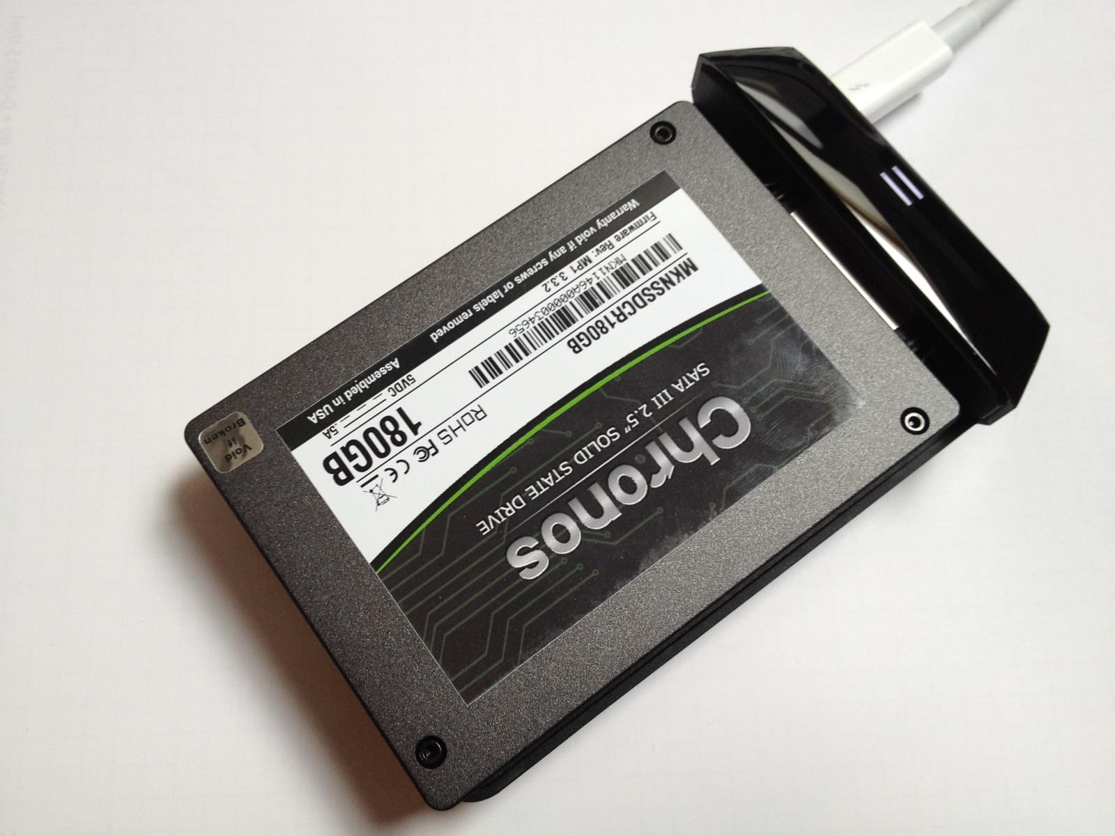

Hier ein Bild in Verbindung mit dem Orico-Gehäuse, welches perfekt auf den Adapter passt:
Hier ein paar Bilder:

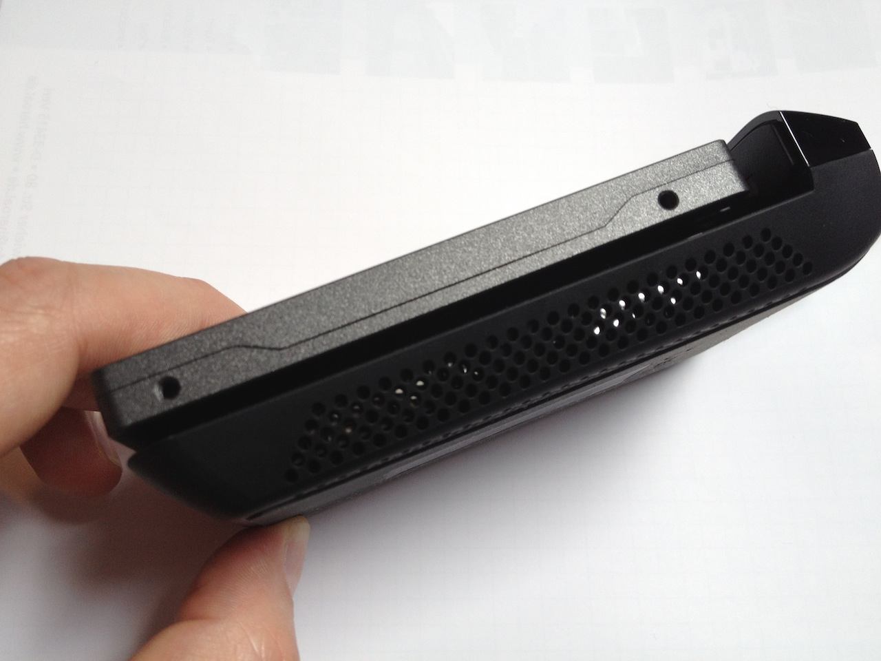

Sorry…hab mich vertan, die Bilder weiter oben zeigen das die Platte direkt angeschlossen werden kann.
Könntest du noch ein Bild posten wie der Einsatz bei dir aussieht? Hast du noch ein Gehäuse drum oder liegt die SSD nackt in der GoFlex?
Die SSD liegt "nackt" im Adapter. Ich habe einen 4 mm Schaumgummi
als Unterlage zwischen SSD und Adpater, damit die SSD gerade ansetzt
und nicht nacht unten "wegknickt". Bilder mach ich heute Mittag...
