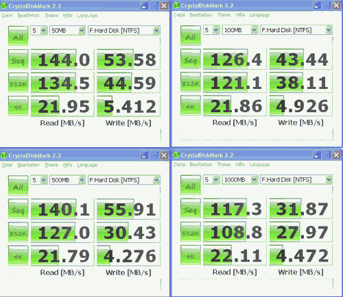

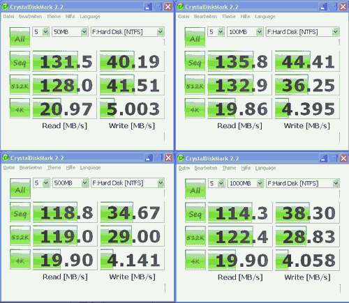

Bei meiner Crucial M225 scheint unter xp ein alignment nötig zu sein, da die werte nicht dem entsprechen, was die ssd bringen müsste. mein R400 dürfte auch nicht bremsend wirken.
Da ich auf das Umständliche Alignment keine Lust habe, wäre meine Frage, ob es ausreichen würde, wenn ich W7 auf die leere SSD spiele und dann mein Ghost backup vom XP wieder zurück spiele?
Einfacher wäre es wohl mit W7 lediglich die Partition anzulegen (mehr nicht). Dann kannst du XP auf eine korrekt align'te Partition installieren. Ich kenne GB nicht, weiß aber z.B. von Acronis True Image, dass es nur mit einem Workarround Backups aufspielen kann, ohne ein Alignment wieder zu zerstören. Andererseits, was kostet es dich großartig es einfach mal so zu probieren? :)
habe gestern Nacht noch w7 installiert, aber die Werte sind auch nicht viel besser :grrr:

@[W2k]Shadow limiertiert dann der GM45? Die CPU wird ja eh nicht großartig belastet... Zeigt sich eine limitierung vor allem im seq zugriff? die 4k werte sind ja auch nicht besonders...
Da ich meinen r400 gegen einen T400 tauschen werde, hab ich nicht mehr viel Zeit zum testen. Evtl. teste ich die ssd noch im Desktop, aber es nutzt mir nix, wenn die da gut läuft. Die soll ins Notebook.
Zur not kann ich mit den Raten leben, da die hdd doch deutlich langsamer und vor allem LAUTER ist

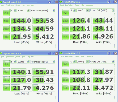

Anbei die Xp CDM bench screens. w7 hab ich aus Frustration nicht gespeichert :grrr:
