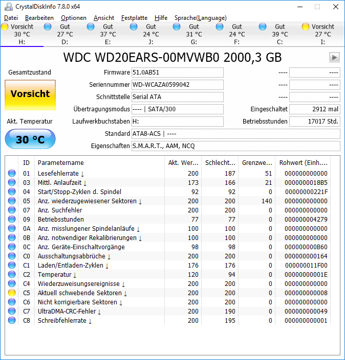

Poste doch bitte mal den Screenshot von CrystalDiskInfo für die Platte, ziehe aber bitte das Fenster soweit auf, dass alle Attribute und auch die Rohwerte vollständig sichtbar sind, also keine Scrollbalken mehr erscheinen. Bitte mache den Screenshot aus Windows und nicht mit einer Kamera vom Bildschirm und nur den Screen von CrystalDiskInfo, mit Alt+Druck erzeugt Windows einen Screenshot des aktiven Fensters in der Zwischenablage oder probiere mal die Tastenkombination: 'Windows Taste + Shift + S'.
Die IDE Platten sind alle schon recht alt und weit über die vom Hersteller geplante Nutzungsdauer hinaus, da ist die Datensicherheit nicht mehr gewährleistet.
Hier der Screenshot.

Die hat 8 schwebende Sektoren, die Daten die darauf standen, sind nicht mehr korrekt lesbar und damit verloren. Wenn das die Metadaten des Ordners waren, dann ist dieser eben weg. Da kannst Du allenfalls mit Recoverytools wie Recuva oder vielleicht Testdisk was retten. Die Green ist aber auch nicht wirklich für diese Art von Einsatz geeignet, Du scheinst ja mehrere HDDs im Gehäuse verbaut zu haben. Einfache Desktopplatten wie die Green und Blue haben keine Vorrichtungen mit den Vibrationen umzugehen die die anderen Platten im Gehäuse erzeugen und auch nur für 2400 Power-On-Hours pro Jahr. Durch Vibrationen kann der Kopf aus der Spur kommen und wenn dies beim Schreiben passiert, dort Daten überschreiben und schon ist der Sektor dann später nicht mehr lesbar.

Du Du eine WD HDD hast, solltest Du nicht unbedingt ein Seagate Tool nehmen, sondern das von WD, aber den Zustand sehen wir ja bei CrystalDiskInfo. Das die schwebenden Sektoren wieder verschwinden, wenn sie überschrieben werden, ist normal. Schwebende Sektoren sind Sektoren deren Daten nicht mehr zur ECC passen die hinter jedem Sektor steht und mit deren Hilfe auch nicht mehr korrigiert werden können. Da die korrekten Daten nicht mehr feststellbar sind, gibt die Platte statt falscher Daten einen Lesefehler als Antwort wenn man versucht diese zu lesen. Das kann auch anderen Gründe als defekte Oberflächen haben, z.B. einen Stromausfall während eines Schreibvorgang der dazu führt, dass eben nicht die ganze Daten plus der neuen ECC geschrieben wurden oder wegen eines Stoßes oder Vibrationen ist der Kopf beim Schreiben aus der Spur gekommen und hat Daten auf der Nachbarspur überschrieben. Auch arbeiten HDDs nicht 100%ig und die Hersteller geben die Fehlerhäufigkeit auch in Form der UBER an, wobei eine UBER von 1:10^14 bedeutet, dass je 10^14 gelesener Bits was etwa 12TB gelesener Daten entspricht, ein Lesefehler und damit schwebender Sektor im Rahmen der Erwartungen liegt.
Die Controller merken sich die schwebenden Sektoren und prüfen die Daten nach dem erneuten Schreiben auf diese Sektoren, dann verschwinden diese einfach oder werden eben durch Reservesektoren ersetzt.
