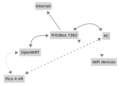

Szenario:
  • 1 FritzBox 7362 die bisher Internetzugang und Netzwerk bereitstellt
  • 1 neuer Router welcher mit OpenWRT geflasht wurde. Verbunden über WAN an LAN der Fritzbox
  • 1 PC angeschlossen an FritzBox über LAN
  • 1 VR Brille
Aufgabenstellung:
  1. VR Brille soll an Router zwei per WiFi mit PC verbunden werden um wireless VR zu streamen
  2. VR Brille soll Zugang zu Internet haben, aber auch abschaltbar bzw. nur bei Bedarf
  3. Im Idealfall soll die VR Brille auch nur zum PC und nicht zu anderen Netzwerkgeräten Zugriff haben
  4. Im Idealfall soll die VR Brille ins Internet nur sehr fein geregelt und am besten gemonitored Zugriff haben. (Alternativ: Nutzung von Firewall App auf der Brille direkt)

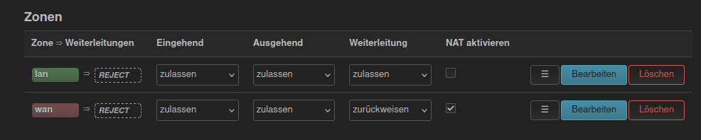

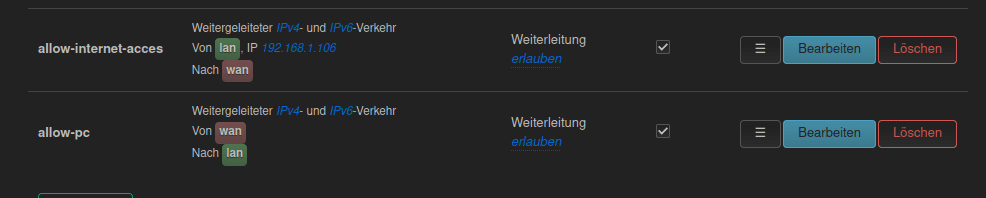

Bisher geschafft/gemacht:
  • Standard OpenWRT Konfiguration abgeändert um Zugriff "generell" auf Internet zu verweigern (per Firewall)
  • Beide Router nutzen zwei Subnetze (fritzbox 192.168.0.x // openwrt 192.168.1.x)
Was nicht geht:
  1. Zugriff aus Netzwerk 1 (fritzbox) auf Netzwerk 2 (openwrt) und umgekehrt
Wo liegt die Ursache hierfür? Verstehe die Anwendung der Firewall-Regeln vermutlich nicht?!

Du verbindest den Openwrt per WAN mit der Fritzbox, sagst aber gleichzeitig, dass nichts diesen Router Richtung WAN (=FB+dahinter) verlassen darf (Internet verweigern).
Und dann möchtest du von deinen PC die Brille mit der 192.168.1.x aufrufen, was die FB vermutlich so verarbeitet: "Ist nicht mein Netz, also ab damit an mein WAN-Interface." Oder die Firewall des WRT blockt dann den ankommenden Verkehr zusätzlich.
Reine Spekulation:: Oder hast du in der FB eine feste IP für den WRT vergeben und dann eine Route zur festen BrillenIP mit der WRT-IP zugewiesen? Dann könnte im WRT theoretisch eine feste Weiterleitung alles ankommenden auf die Brille funktionieren.
