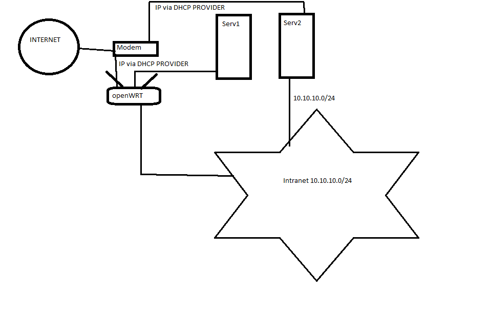

Aufbau vom Netzwerk:
Cablemodem (integrierter Router, allerdings deaktiviert, da der nur Probleme macht...) auf den LAN Ports vom Router habe ich nun also eine direkte Verbindung zum Provider Router (natürlich über die CMTS etc...) und kann so auch mehrere Geräte daran verwenden.
Das klappt ja soch momentan auch.
Also der Server2 bekommt nun direkt eine öffentliche IP und hängt auch nicht hinter dem openWRT Router.
Die zweite IP kriegt der openWRT Router, hinterwelchem eben auch der Server1 steckt. Via iptables werden nun die benötigten Porte auf den Server1 geleitet.
Fazit: Ich habe nun zwei öffentliche IPs und kann beide Webserver einzeln ansprechen. Was mir niocht ganz gefällt ist das Server2 direkt im WWW hängt...
Zur Internen Kommunikation der beiden Server hat Server1 natürlich eine zweite LAN Karte welche im Internen Netz hängt.
Die allerschönste Lösung wäre natürlich immer noch wenn ich auf dem openWRT irgend wie ein zweites virtuelles WAN erstellen könnte welches ebenfalls eine dynamische IP bezieht, aber ich denke da funkt mir die MAC Adresse in den Plan...
Edit: Im Anhang eine Zeichnung, die vieleicht etwas einfacher zu verstehen ist :)
Warum so umständlich? Frag doch deinen Provider, der dir das verkauft hat.
Im Prinzip hast du die Anschlüsse von mehreren Nutzern. So muss das auch gehandhabt werden.
Wie meinst du das? Ich hab einen Anschluss mit mehreren IPs, für mehrere PCs. Der Provider könnte mir allerhochstens Fixe IPs verkaufen, aber da dies bei den Privaten Abos in der Regel nicht möglich ist und ich für meine Privaten geschichten kein 300€ Business Anschluss Kaufen möchte -> nicht möglich...
Oder nen ordentlichen Router mit mehr als nur zwei Interfacen ;)
Ich hab ja ein ganz normalen 4 Port LAN Router...
Ein WAN Port (wie hald üblich...) Ich weis das ich theoretisch einen LAN Port aus dem VLAN schmeissen kann (sind momentan schon zwei VLANs, Intranet und Gast Netzwerk) und als 2. WAN nutze. Allerdings müsste ich das ganze dann über eine art Loadbalacing machen, was auch nicht gerade zum ziel führt und ev. wieder das MAC Problem aufwirft (ich denke das könnte man per ifconfig umgehen...).
Alles in allem klappt es ja so. Es wäre hald nur schön gewesen wenn ich openWRT sagen könnte er solle noch eine zweite IP auf dem Interface beziehen, was wohl auch gehen würde nur die identische IP verwirrt natürlich den DHCP Server und gibt keine zweite mehr für diese MAC raus.
Für mich ist das Thema nun soweit abgeschlossen. Ich habe nun zwei IPs, der 2. Server steht auch im Internet. Thema Sicherheit ist ein anderes. Sollte aber so auch passen, schliesslich haben wohl die wenigsten gemieteten Dedizierten Server welche mit Windows laufen eine Firewall vor dem Server...

Edit: Habs geschnallt. Der Provider macht DHCP. Das Modem hat einen (transparenten) Switch mit logischer Funktionalität und reicht die IP-Adressen an die MAC-Adressen der 4 Endgeräte durch.

Ein zweiter Router wäre zwar eine Lösung, allerdings reicht bei einem 100Mbit Anschluss leider kein 15€ Router aus. Wie gesagt, ich denke nicht das es ein alzugrosses Risiko ist den Server so direkt im LAN zu haben. Er hat immerhin eine Firewall und die ist so Konfiguriert das auch wirklich nur das offen ist was offen sein muss.
Wäre halt nur sehr viel schöner gewesen nur ein LAN Kabel am Server haben zu müssen und vorallem nicht extra ein extra Kabel vom Modem zum Serverrack zu Patchen.

Wenn ich dich jetzt richtig verstehe, dass du nur ein Kabel zwischen dem "Modem" und dem Raum mit den PCs haben möchtest, würde vllt ein Switch für 50 Euro weiter helfen. Da geht DHCP drüber - testen. Oder einfach mal probieren, wie sich die "Switch-Seite" deines derzeitigen Routers verhält. WAN-Port nicht verwenden.
Für DD-WRT/Open-WRT gibt es spezielle Foren. Notfalls gibt es Hardwarefirewalls im transparenten Modus, die eventuell auch DHCP weiter leiten - vorher fragen und testen. ;)
Ich würde der ganzen Sache, wenn du (ein wenig) Sicherheit und nur ein aktives Interface pro Server realisieren willst, auch mit 2 Routern oder einem Multiwan-Router begegnen. In deinem Fall reicht ja auch ein günstiger weiterer Router, das Routing in's Internet und damit deine Hauptverbindung und Gateway übernimmt ja sowieso immer nur einer von beiden. Der zweite würde ja nur für die alleinige Internetverbindung des einen Servers, im Zweifel ja sogar nur für dessen Zugriffe von Außen verwendet werden. Da dabei ja sowieso eher der Upstream deines Anschlusses als der Router der limitierende Faktor ist, sehe ich hier keinen Bedarf für ein übermäßig leistungsstarkes Gerät. Ein WR1043ND von TP-Link mit dd-wrt kostet außerdem auch nicht die Welt und schafft auch Routingleistungen jenseits der 100 Mbit (WAN-LAN).
Das nur nochmal als Denkanstoß, mit einem physischen Interface zwei DHCP-Adressen zu beziehen ist afaik nämlich wirklich nicht möglich.
