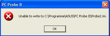

Bei meinem Computer (Windows XP Home Edition SP3) habe ich 3 Benutzerkonten. Beim Starten eines der Konten kommt diese Fehlermeldung: "Open PCI Table (PCI.tab) Error! "
Kennt die irgendwer und weiß, wie man sie beheben kann. Der PC läuft mit dem Konto auch viel langsamer als mit den anderen beiden.

Noch mal Ich, weil ich die Hälfte vergessen habe:
Eine 2. Fehlermeldung tritt beim Start des Kontos auf. Ich weis aber nicht, ob das eine, auf das andere Einfluß hat. Ich hab mal beide Meldungen als Bild angehängt.
Beim Beenden dann kommt auch einen Meldung nämlich: WhsCal.exe reagiert nicht. Was das dann ist -> keinen Ahnung.
Das alles tritt aber nur bei dem einen Konto meiner Tochter auf. Bei den anderen beiden Benutzerkonten läuft der PC prima.

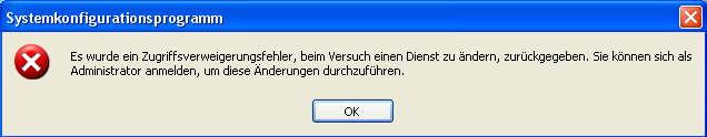

Hallo und danke erstmal für die schnelle Antwort.
So komm ich da aber nicht ran. Wenn ich auf Ausführen gehe und dort msconfig eingebe, bekomme ich einen Fehlermeldung wegen fehlender Zugriffsrechte.
Auch unter "alle Programme- Autostart" kann ich nichts entfernen. Wenn ich mit Rechts auf Start klicke und dann zu Programme-> Autostart gehe, ist der Ordner leer.

Dann versuch die mal als administrator anzumelden.
Abmelden, zweimal STRG-ALT-ENTF drücken.
Dann in das Fenster im benutzerfeld "Administrator" angeben,
und passwortfeld freilassen.
Jetzt geht's . . .
