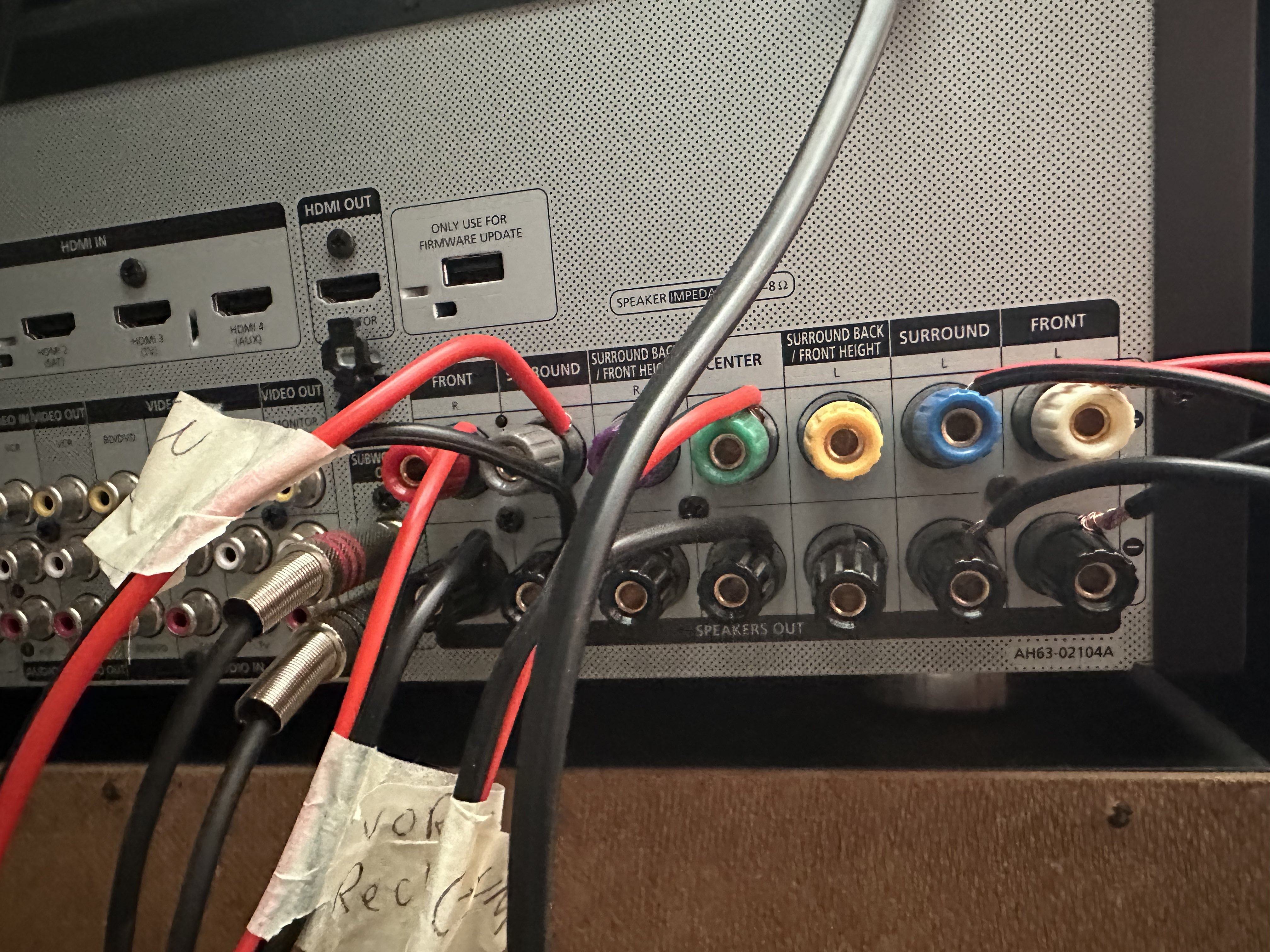

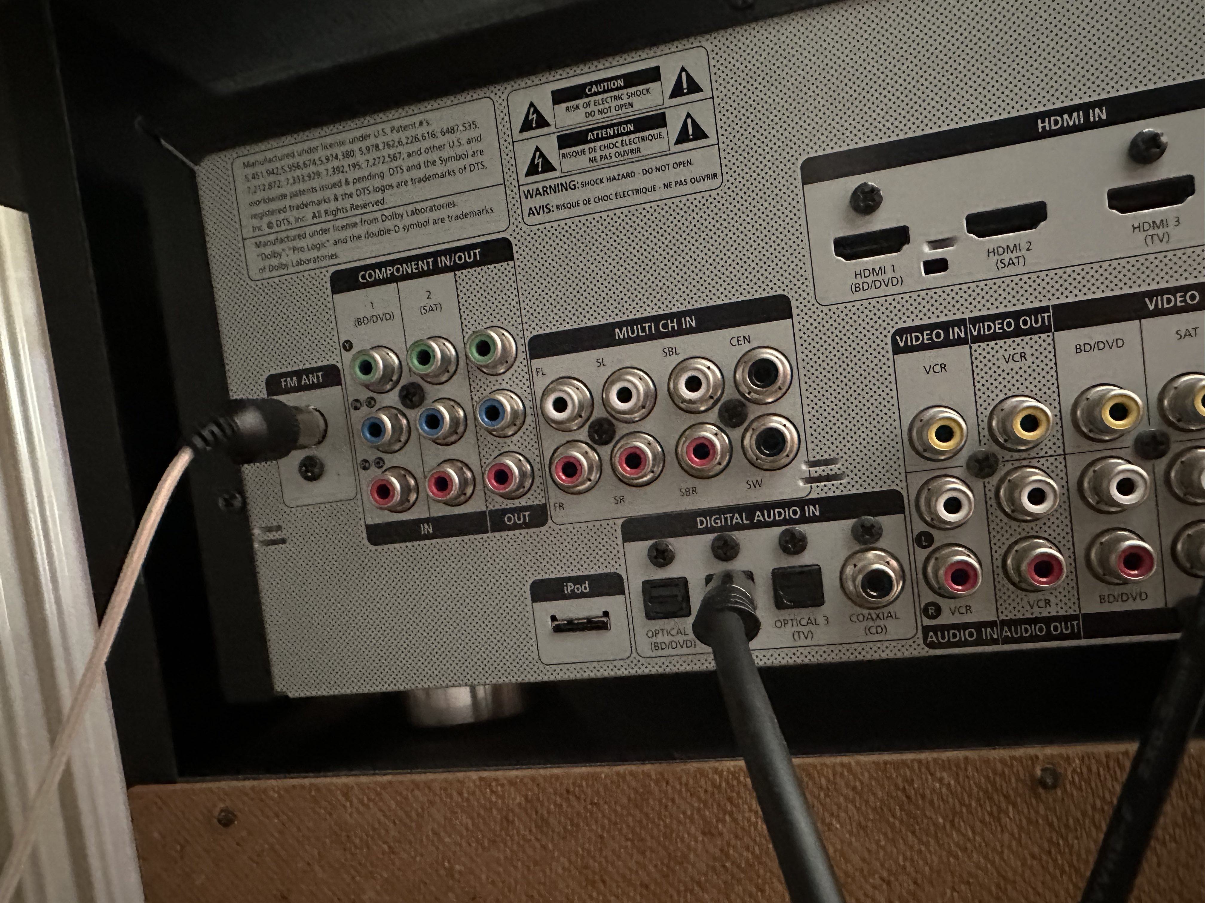

Hier mal die Verkabelung @s.nase
Liefert der PC ein 5.1 Surround Signal über das OpticalKabel an den Surround Veratärker?

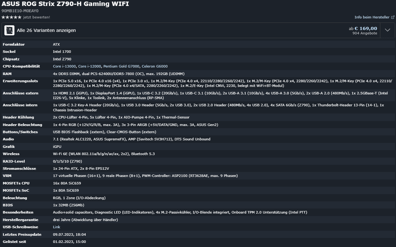

Wenn die Lizenz tatsächlich Ausschlag geben ist, wäre der Name vom Mainboard oder Soundkarte auch nötig. Achja, den hast du ja schon oben genannt.
DTS® Sound Unbound per Software unterstützt das Mainboard ja scheinbar.

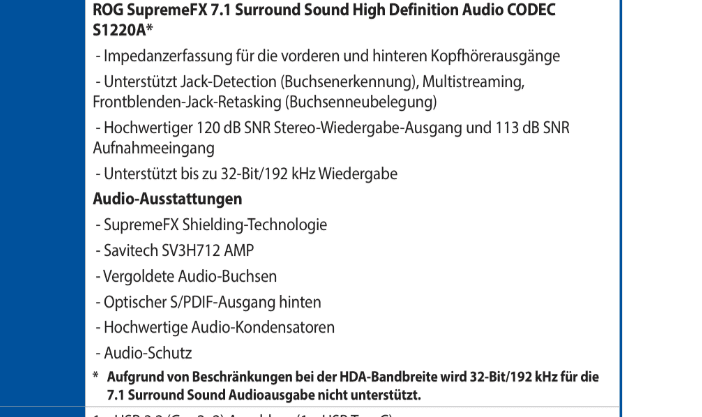

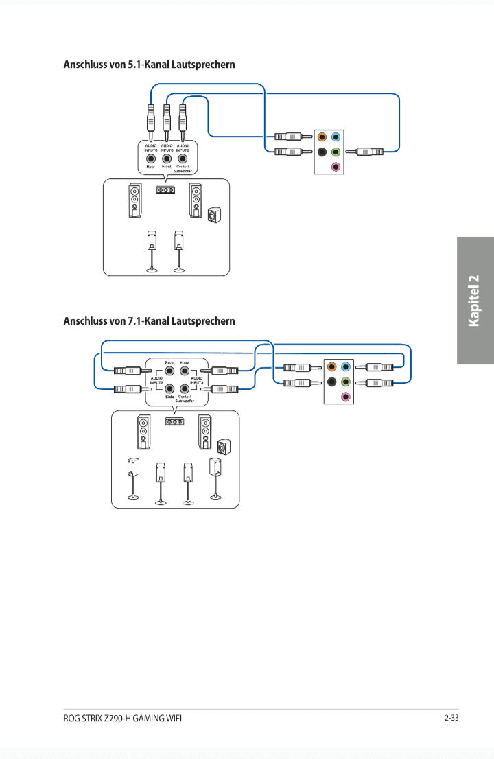

Der letzte Satz in der Mainboard Anleitung, klingt aber wieder nicht so prickelnd.Screenshot_20230710-182345.png
Könnte sein das über den optisch TosLink tatsächlich nur ein hochauflösendes 2.1 Signal kommt. Die Mainboardanleitung schweigt sich üner den TosLinkanschluss aber leider vollkommen aus.

Wenn es mehr als Stereo sein soll, bleibt dann ja nur, das 5.1 Audiosignal vom PC analog in der Verstärker ein zu speisen.
Ach ja, der der hat ja tatsächlich noch einen analogen 5.1-Eingang.

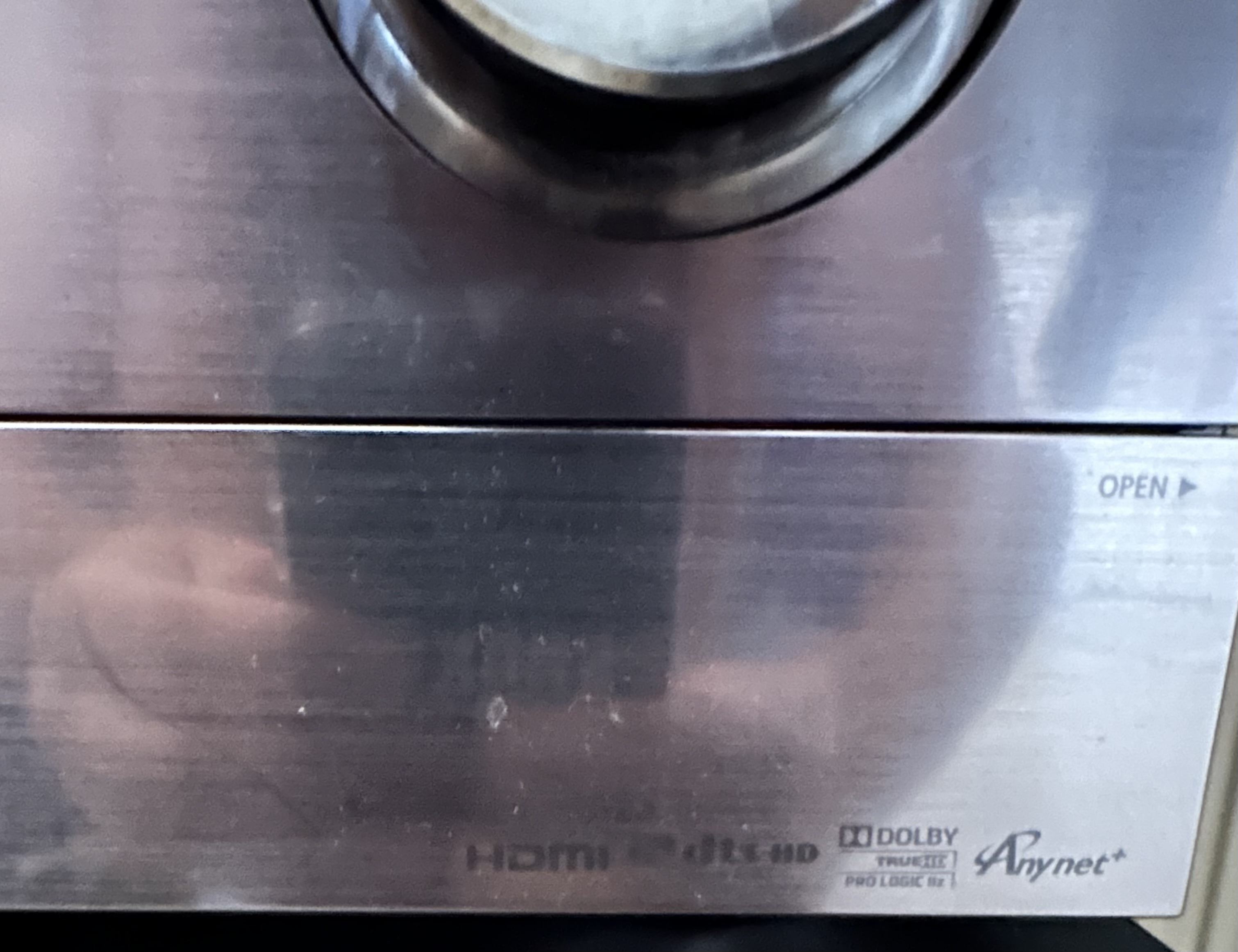

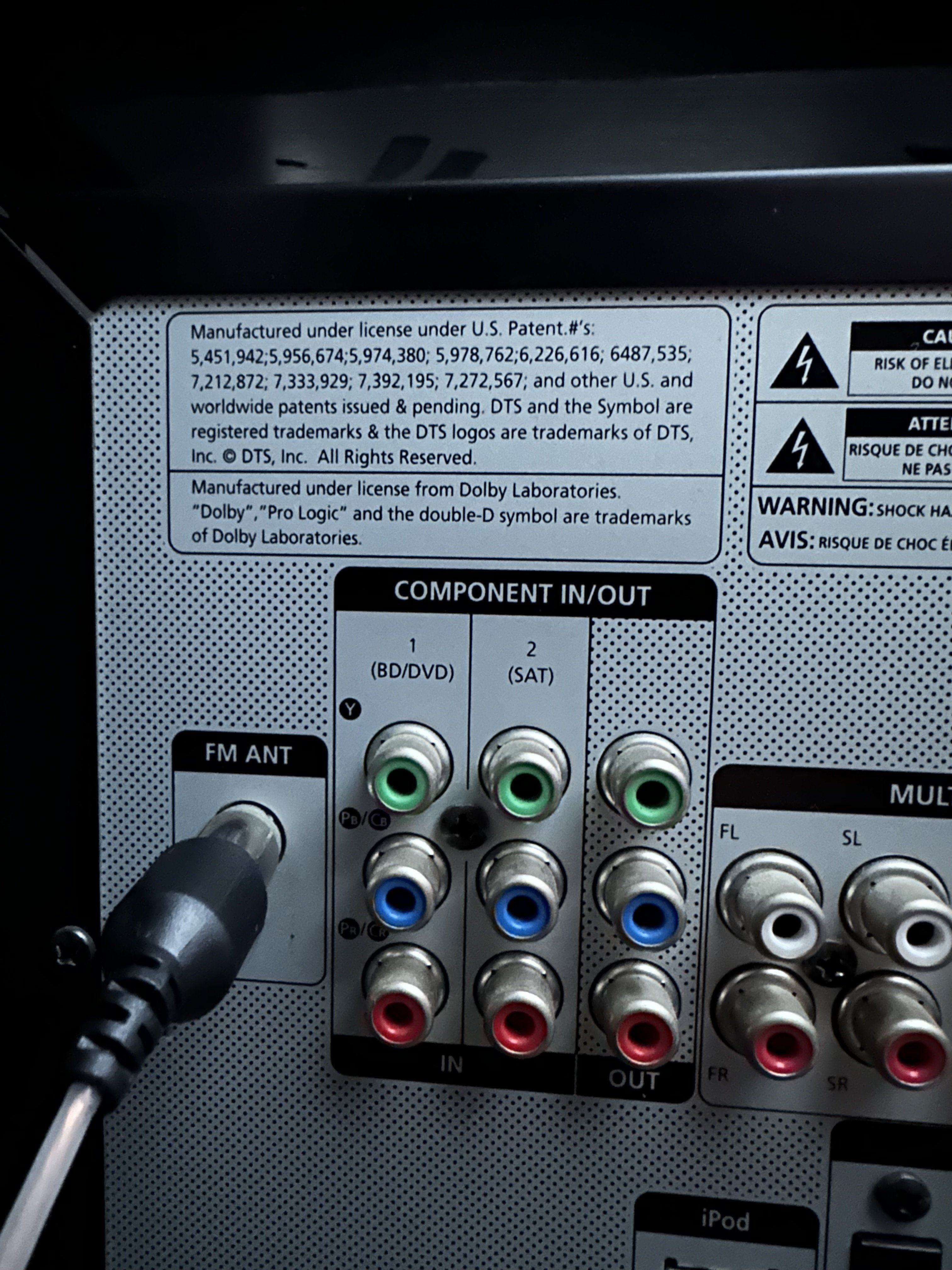

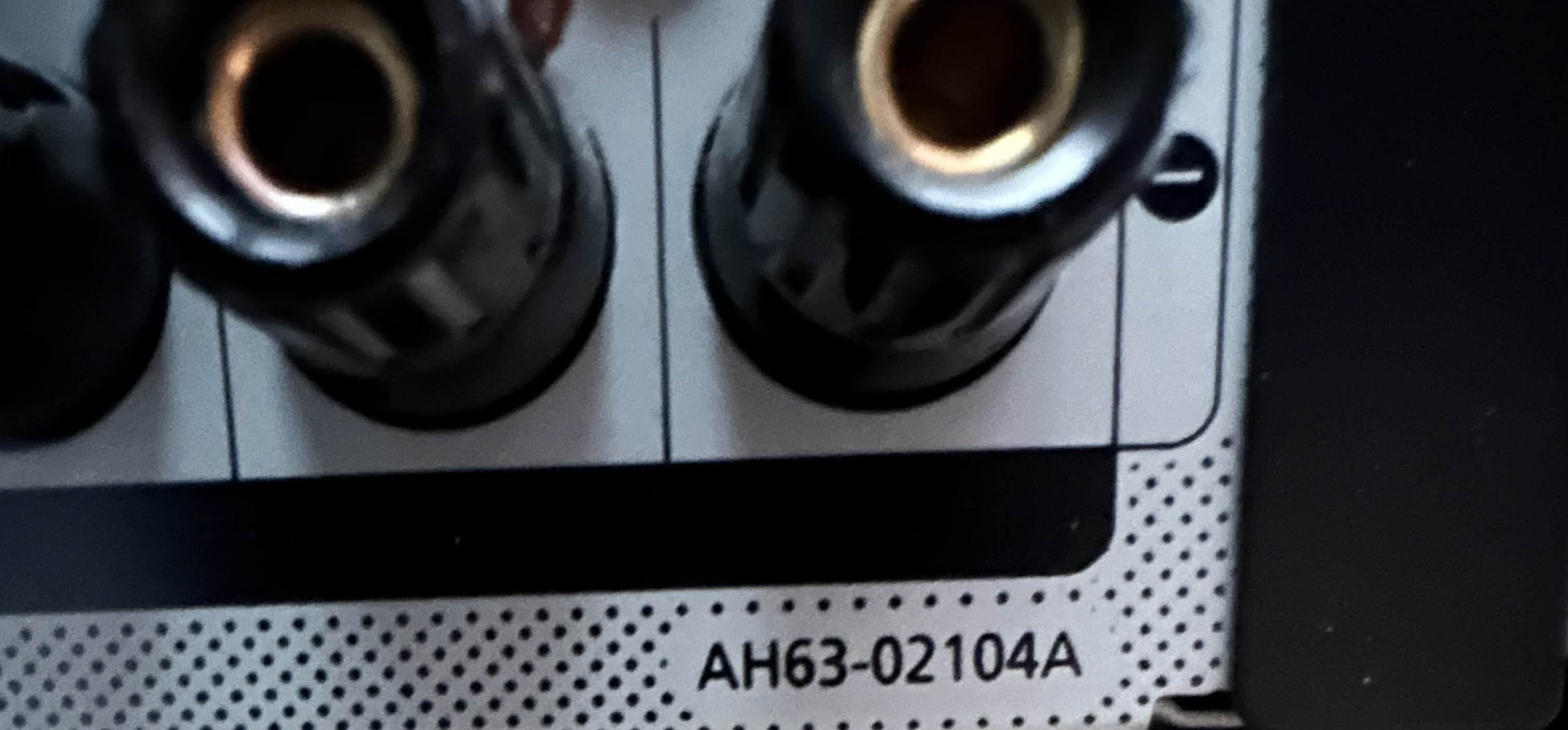

In deinem Handbuch, muß doch irgend eine Gerätebezeichnung auf den ersten oder letzten Seiten stehen.
Ich gehe jetzt einfach mal davon aus, das es ein Samsung HW-C700 AVR ist.
Mach Mal auch ein Bild von der Rückseite deines Subwoofers, wenn du schon keine Typenbezeichnung nennen kannst!
Und vielleicht auch ne Skizze, wo du deine Lautsprecher/Subwoofer im Raum aufgestellt hast, und wo du sie am AVR angeschlossen hast.
Hast du das EinmessProgram(ASC, Handbuch Seite 43) am AVR durchgeführt, und die ermittelten Wert ohne Fehler abspeichern können?

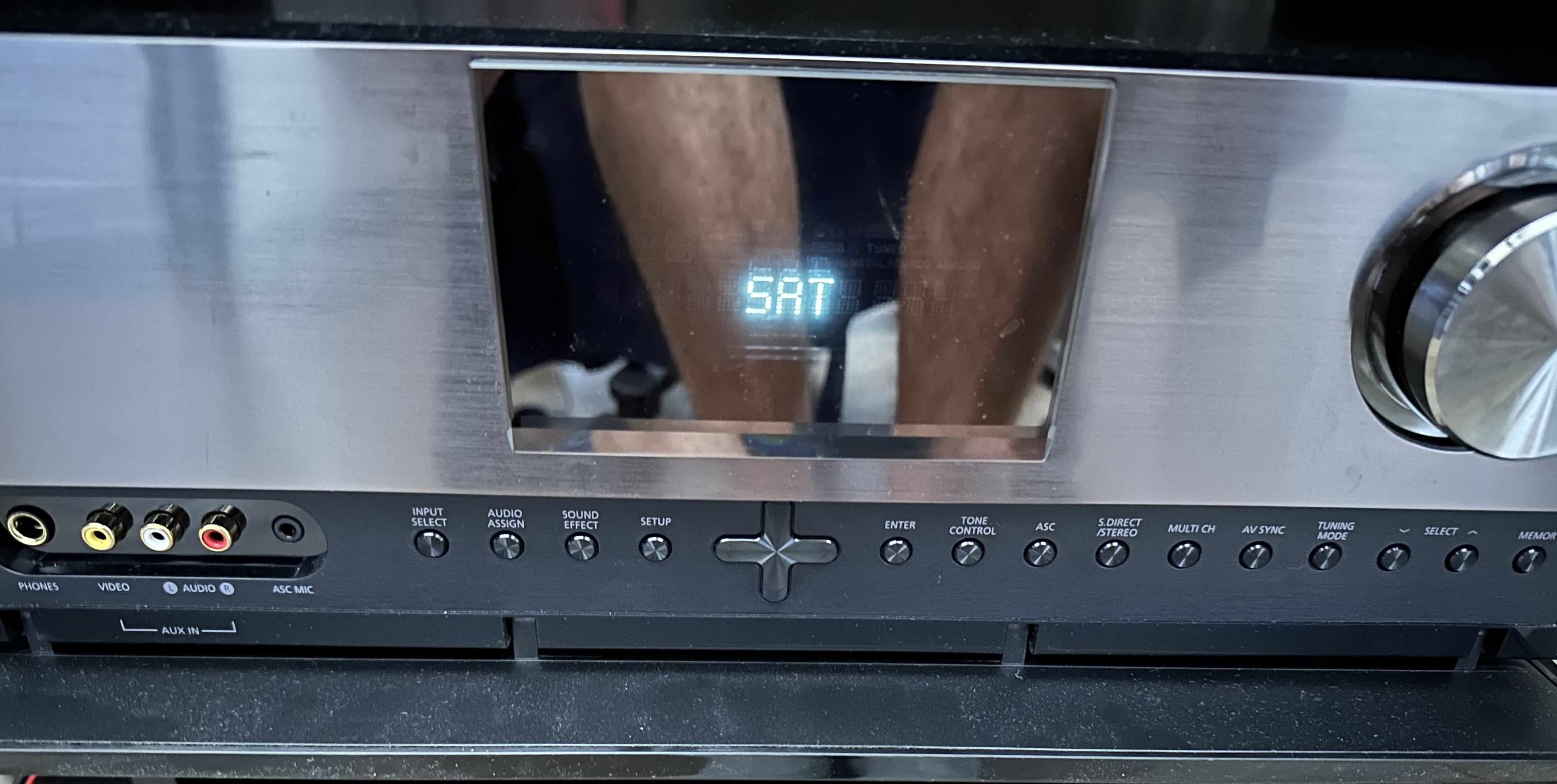

Ja dieses ASC habe ich ausgeführt. Der Subwoofer funktioniert seit gestern irgendwie fragt mich nicht wieso ;D.
Habe nun allerdings das Thema das er aktuell nur L+R+SW auf dem Display anzeigt da fehlt halt noch der Lautsprecher Hinten Links + Rechts und das Center.
