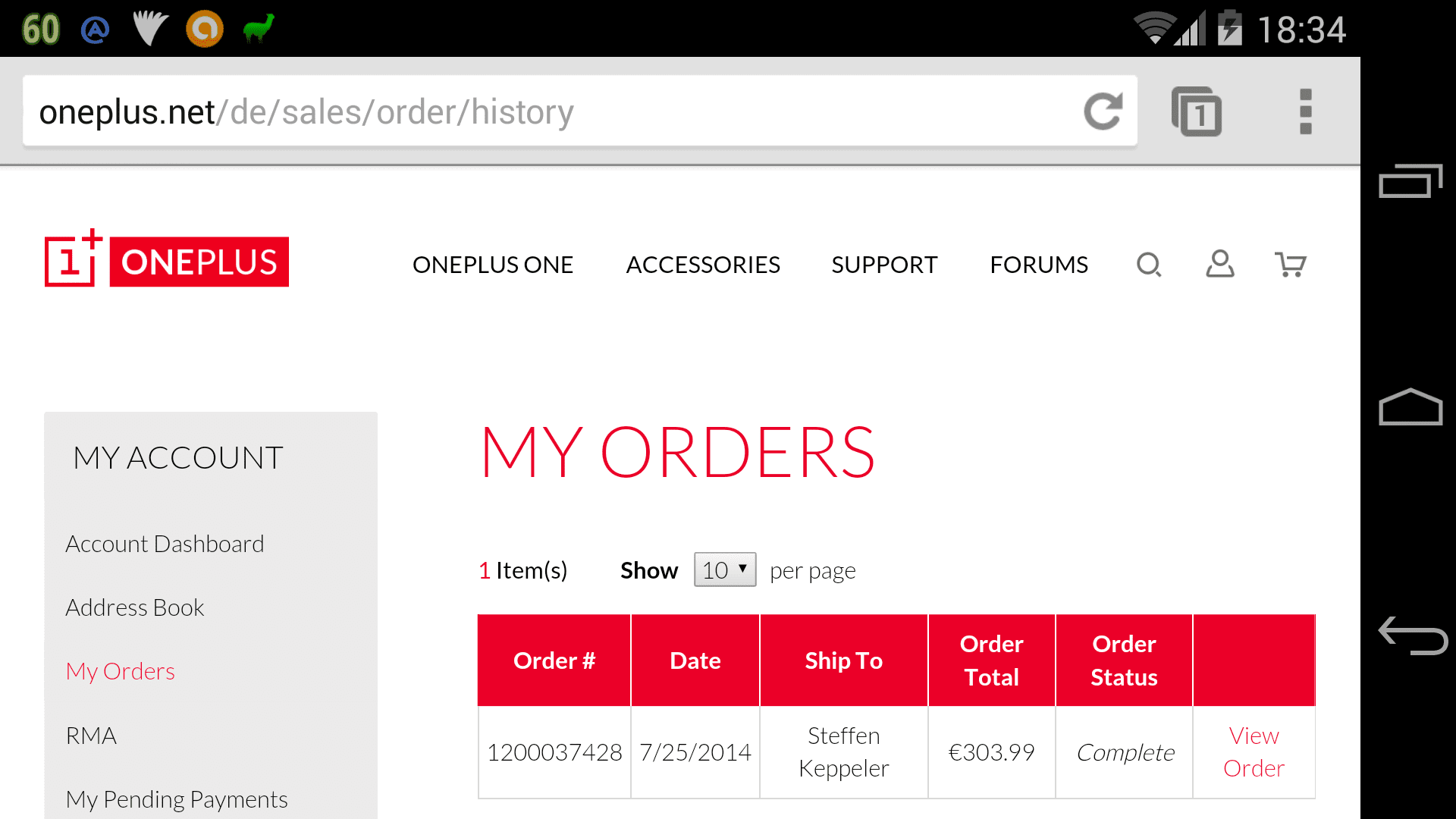

Welche Ordernummer ? Ist dein Status schon complete?
Hab am selben Tag bestellt und es is noch nix da :(
Leute vom 26ten haben schon welche bekommen :/
Wie siehts bei dir mit Grounding Problem aus ?
ordernr. und status siehe screen
grounding Problem noch ned testen können, das one lädt gerade voll vor erster Inbetriebnahme.
