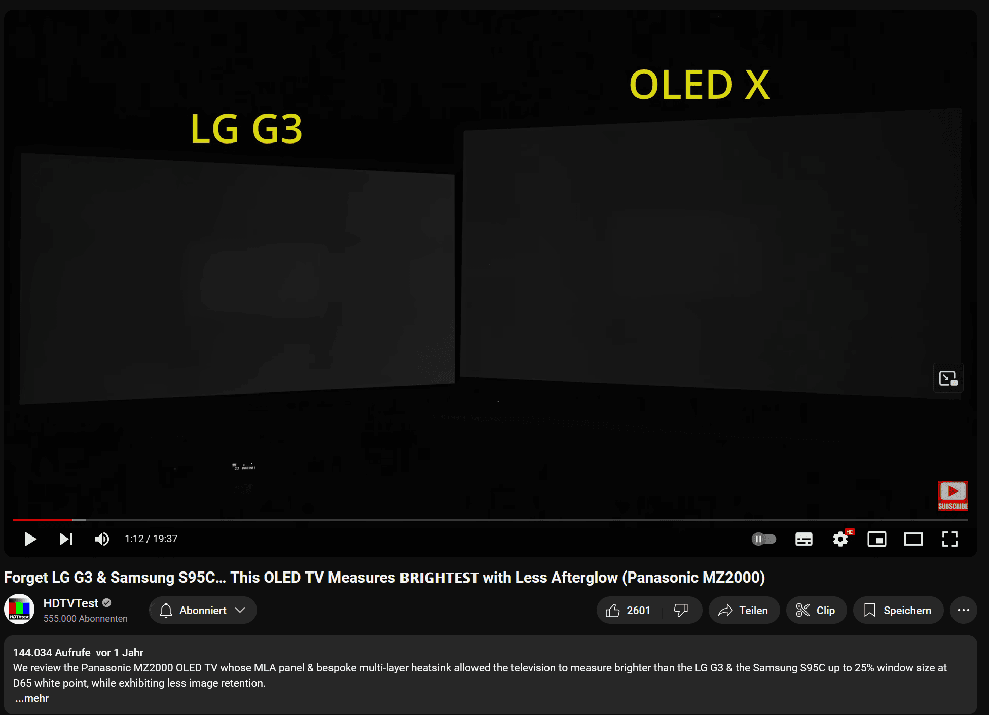

Ich meine Nachleuchten. Wenn du mit einem damaligen OLED z.B. ein helles Icon für 10-20 Sekunden darstellst und dann auf einen grauen Screen wechselst, leuchten die Pixel bis zu ner Minute leicht nach. Die Panels damals waren einfach noch ziemlich träge.

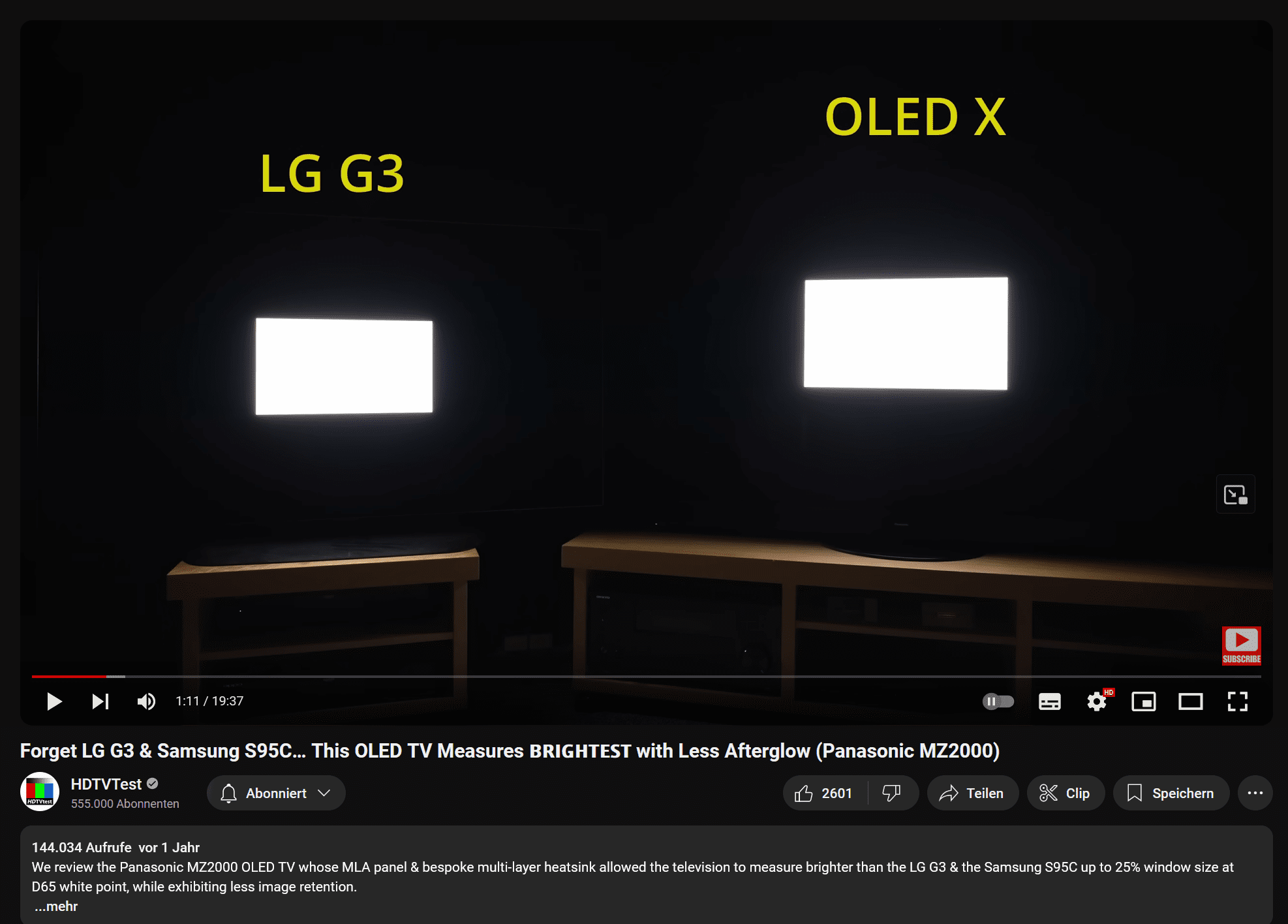

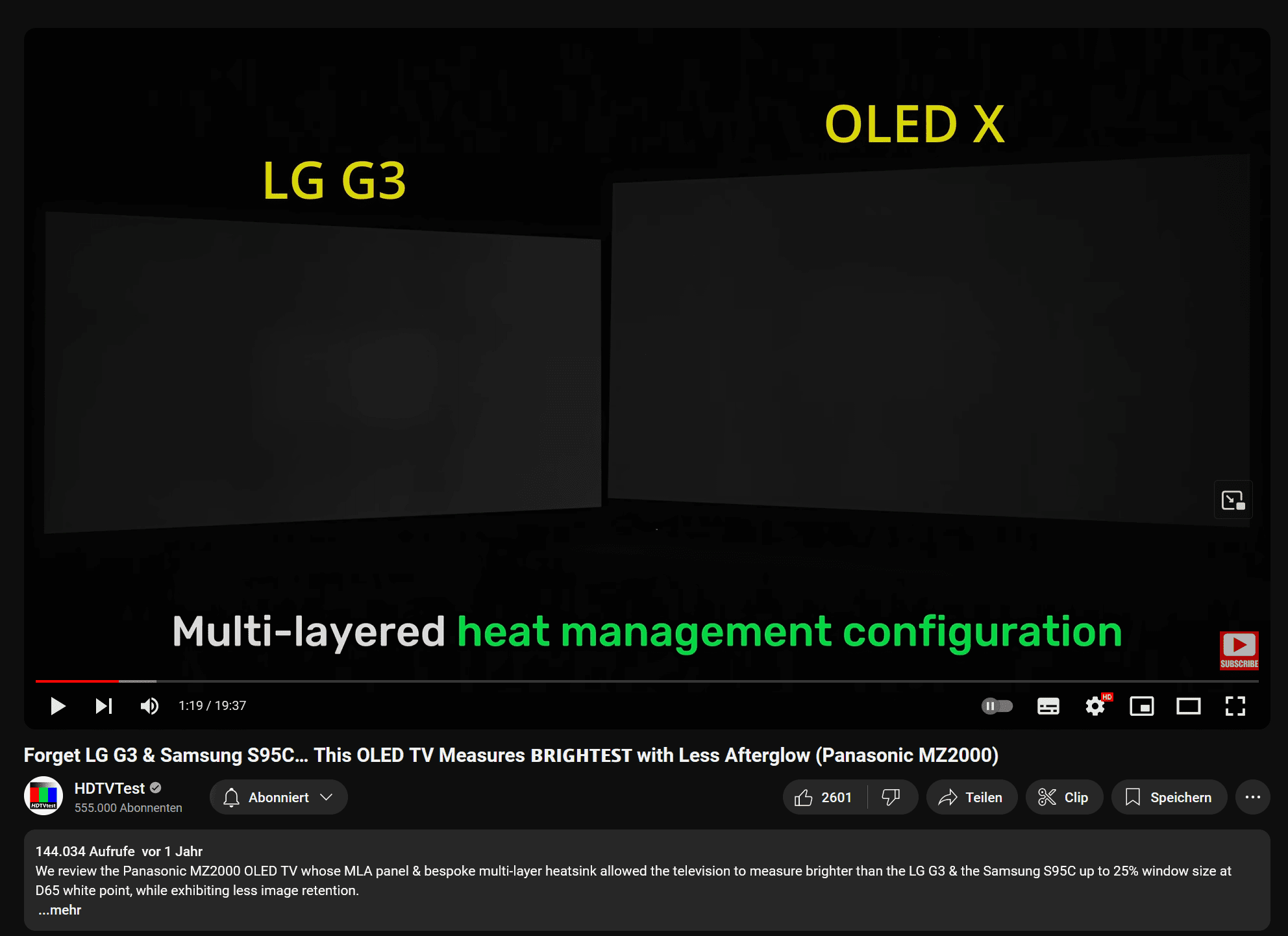

OK also die kurzzeitige Image Retention ( Kurzzeitiges Burn In ) die durch abkühlung des Panels abgebaut wird in kurzer Zeit und jene Zeit kann zb durch ein oder mehrere Heatsink Layer auf dem Panel
verkürzt werden
2023er LG G3 OLED TV = 1 Heatsink Layer
2023er OLED X TV ( Panasonic MZ2000 ) = 3 Heatsink Layer

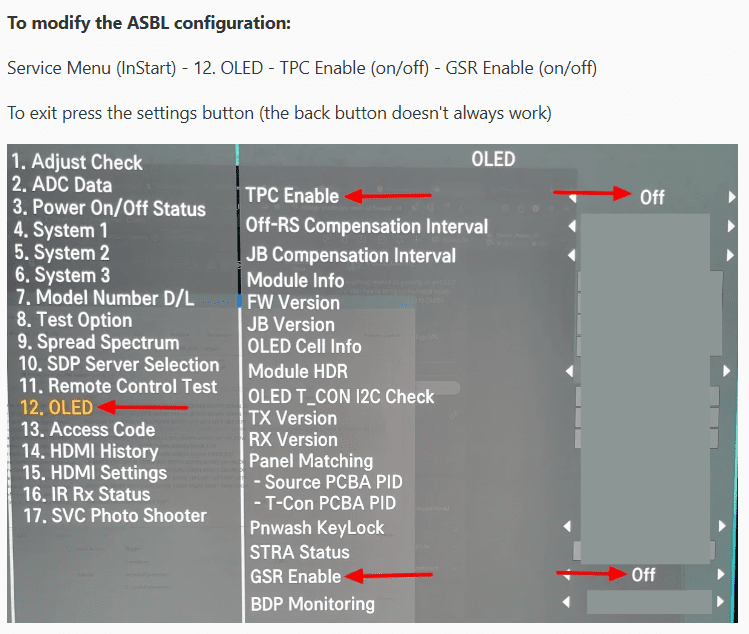

Schutzfunktionen bei LG OLED TVs :
1. ASBL ( Auto STATIC Brigthness Limiter ... TPC / GSR ) = dimmt halt nur ab wenn 2-5 min standbild herrscht was man eher selten hat ( abschaltbar im Service Menu )
2. ABL ( Auto Brightness Limiter ) = dimmt das ganze Bild sofort ab wenn etwas helles das größer is als 10 % deines TV Bildschirms ( nicht abschaltbar ) .. ( is halt leider der HDR Killer bei OLED und QD-OLED )
3. Pixel Shift ( abschaltbar )
4. Kleiner Pixel Refresh ( nicht abschaltbar nur "verschiebbar" )
5. Großer Pixel Refresh ( nicht abschaltbar nur "verschiebbar" )
6. Logo Detection ( abschaltbar )
Also du has nicht "die" Schutzfunktionen ausgemacht sondern du hast "ein paar" schutzfunktionen ausgemacht

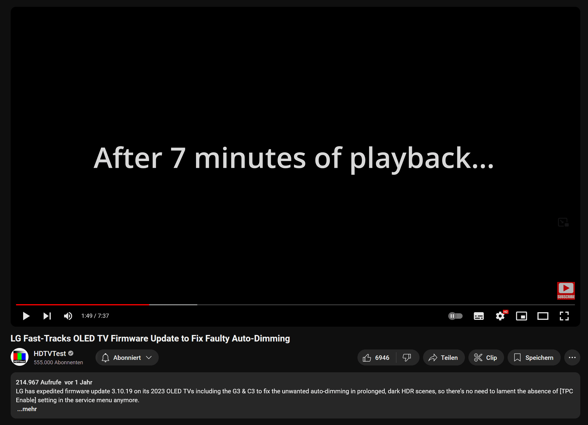

grad das ASBL war bei einigen dunklen Filmen und Serien richtig übel. Ich glaube da wurde etwas verbessert oder mit den C3/C4 geändert.. aber nicht mehr weiter informiert, da es mir egal sein konnte.
und das kam nicht selten vor.. erinnere mich sofort an z.B. See – Reich der Blinden, oder Dune, Game of Thrones usw.. :d
passt schon, danke für die Liste. mit alles meinte ich für mich schon was man eben deaktivieren kann. also ASBL (TPC+GSR) + Pixel Shift + Logo ist alles deaktiviert.
Das Logo Dimming sollte im Game Mode glaub ich eh nich funktionieren
Das ASBL sollte nur sehr selten bemerkbar sein habs bisher nur ne Handvoll mal gehabt dass das ASBL bei meinem 2020er LG 48" CX ansprang und zwar halt immer dann wenn
sich eben nix auf dem Bild für 2-5 min bewegt hat in meinem Fall wars damals weil ich bei Diablo 2 Ressurected länger überlegen musste ob ich die neu gefundende Waffe behalte oder nich
und sich in der Zeit eben nix auf dem Bild bewegte

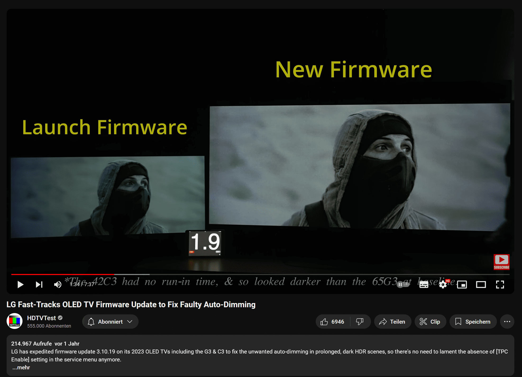

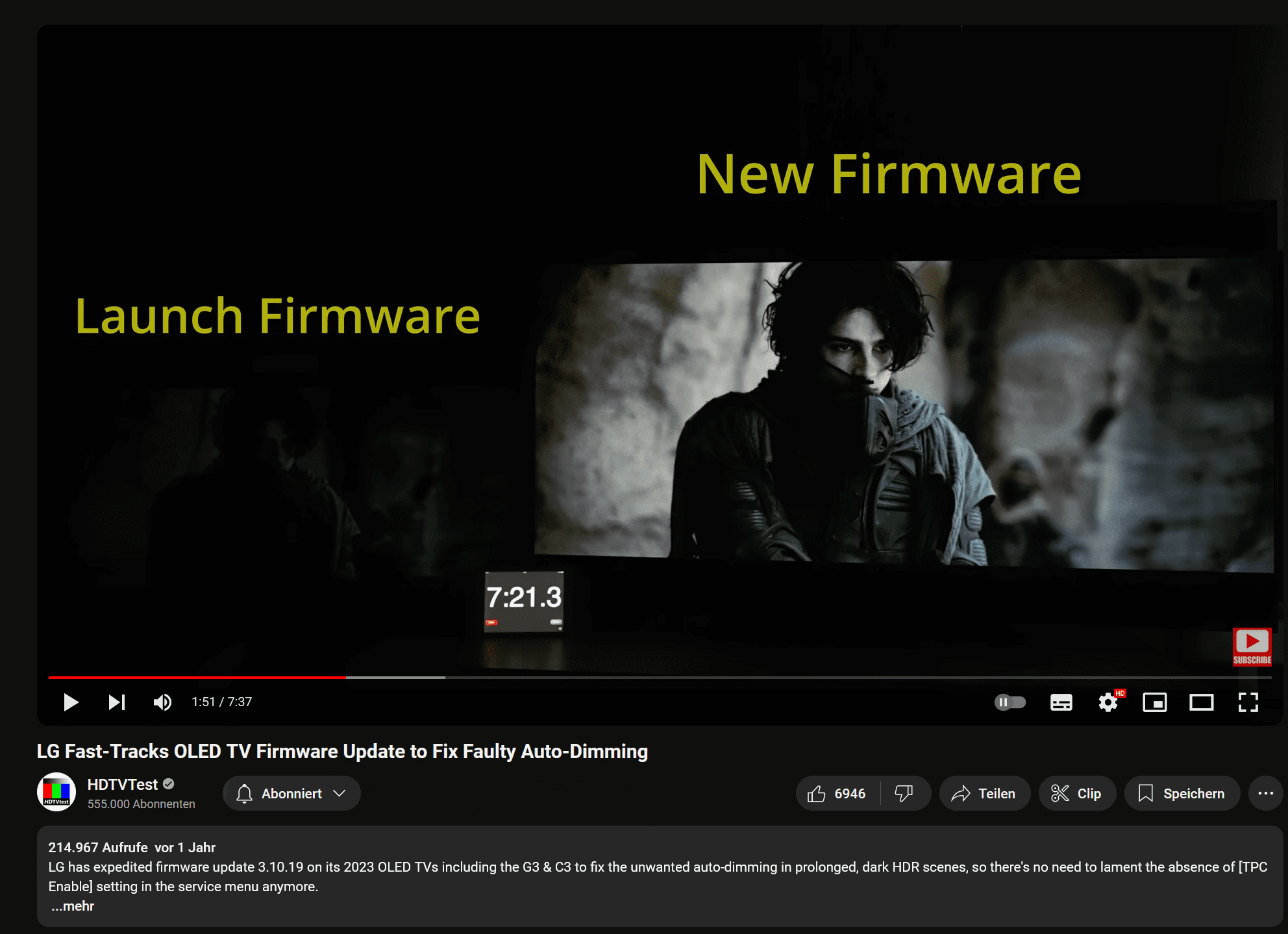

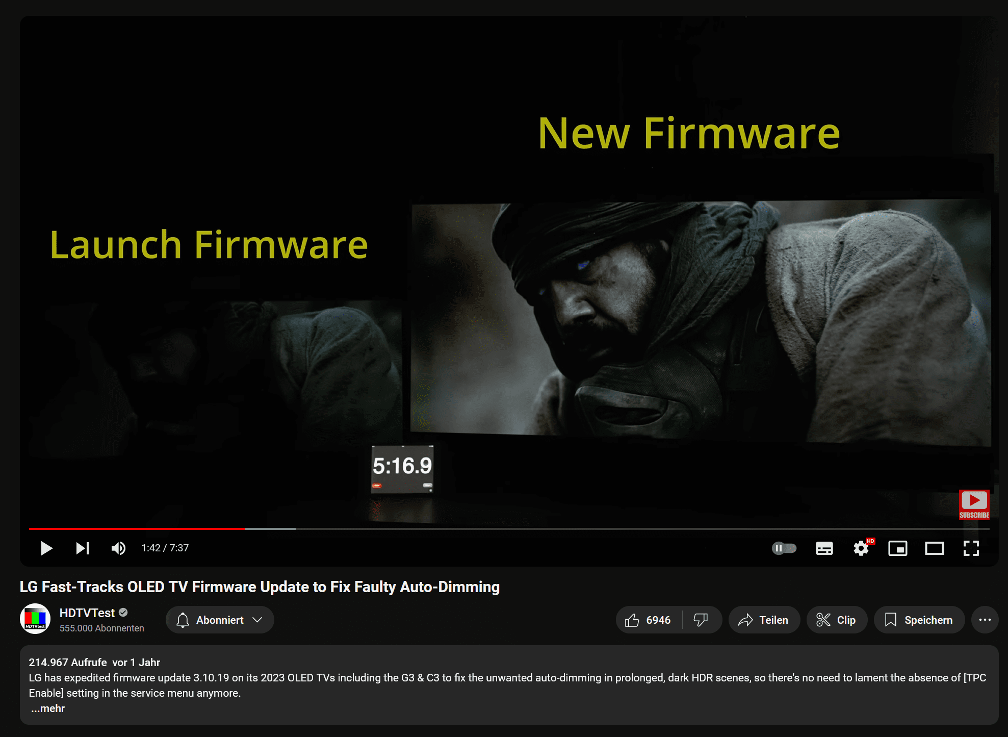

Jup war ein Bug der die 2022er und 2023er LG OLEDs betraff da hat das ASBL auch bei bewegtbild abgedunkelt und nicht nur bei Statischem Bild wie es eigentlich sein sollte ... wurde aber gefixt.

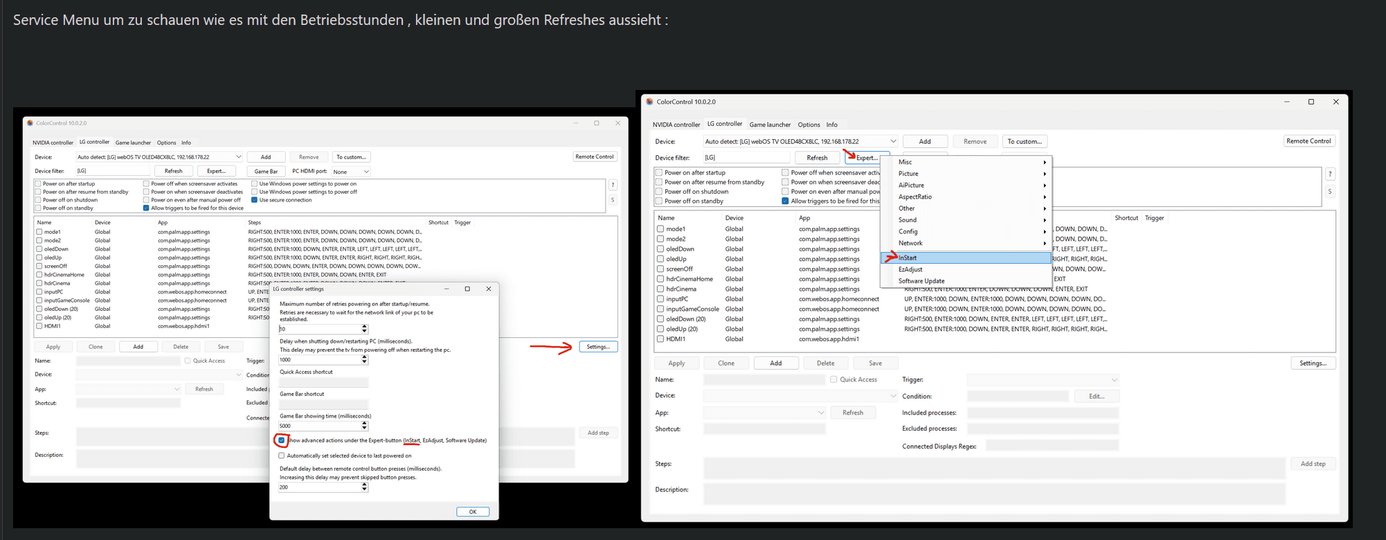

Hatte ich schon gezeigt was man da machen muss auf Seite 5 hier im Thread : ( Im Service Menu aber halt aufpassen das du da ausversehen nix verstellst )
Danke nochmal für die Anleitung hat hier gut geklappt.

Scheinbar nicht bei dir ich seh keine Bilder von dem Service Menu wo man die Betriebsstunden und die Refreshes sieht

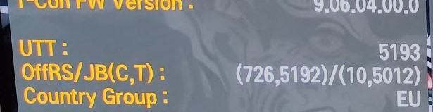

Das sollten dann doch diese UTT sein, oder?
Jepp ... beim nächsten mal dann aber das ganze Bild :-) ... kannst ja dann die empfindlichen Daten wie Serien Nummer usw rausschneiden
Also dein 2019er C9 :
Betriebsstunden = 10.934
Kleine Refreshes = 1.820 ( der letzte bei std 10.932 )
Große Refreshes = 5 ( bei dem isses noch alle 2.000 std )
10.934 : 1820 = alle 6 std hast im schnitt bei dem den kleinen Refresh gemacht
Dein 2022er C2 :
Betriebsstunden = 5.193
Kleine Refreshes = 726 ( der letzte bei std 5.192 )
Große Refreshes = 10 ( bei dem isses ja alle 500 std ... das is ab den 2022er so )
5193 : 726 = alle 7,15 std hast bei dem im schnitt den kleinen Refresh gemacht
Fürn alten 2019er C9 aber wenig Betriebsstunden aber de nutzt du wohl nur fürs Fernseh schauen

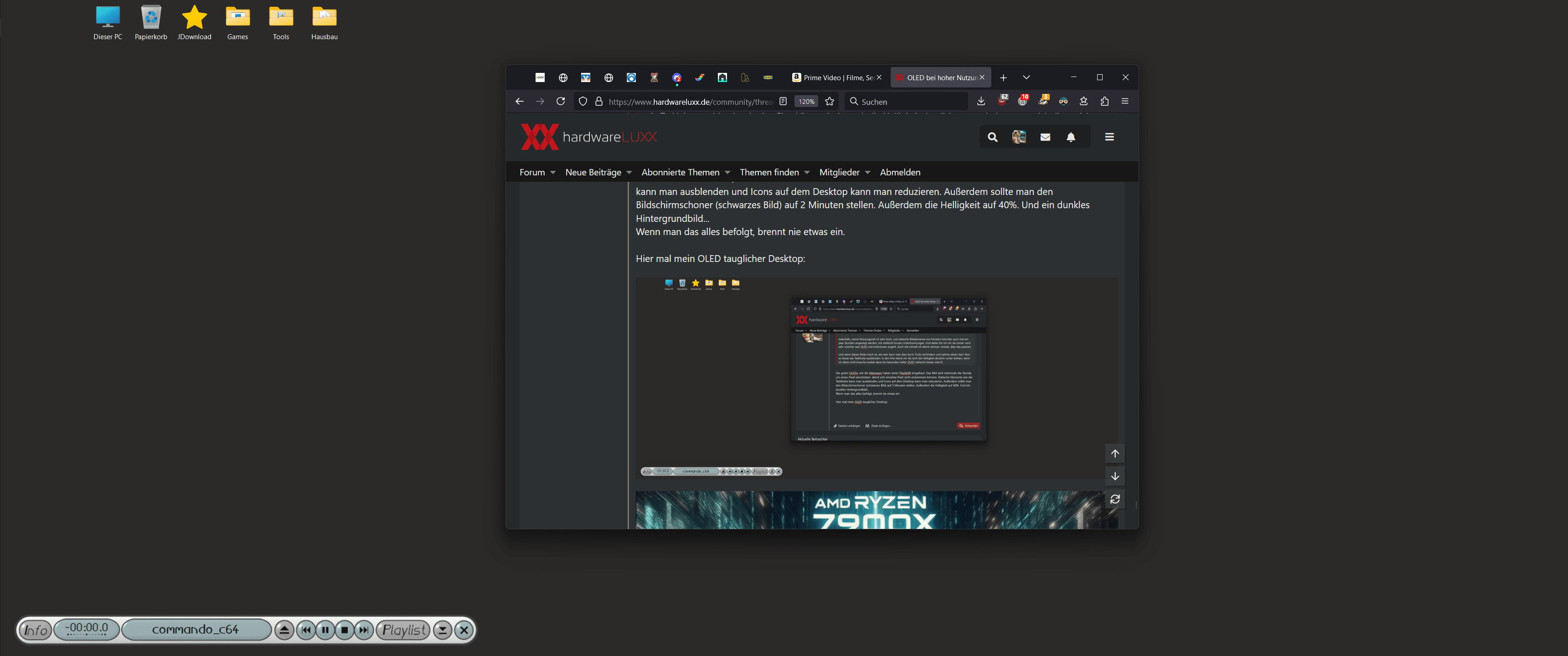

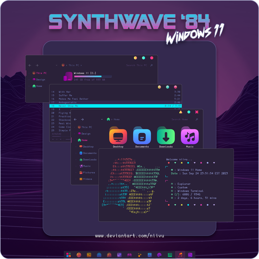

Hier mal mein OLED tauglicher Desktop:
Ich empfehle außerdem den Einsatz von dunklen Desktopthemes.

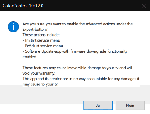

oder wie ich nehmen die Warnung ernst und informieren sich erstmal über die Software

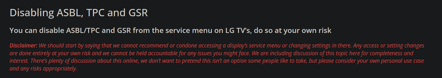

Die Meldung is nich auf die Software ansich in dem Fall Color Control gemünst sondern auf das Service Menu da man dort auch sachen verstellen kann wenn man unachtsam is
die den TV schrotten kann daher die Warnung macht auch zb TFTCentral in ihrem Artikel :
Dennoch haben ja allein hier im Luxx schon etliche Leute das ASBL im Service Menu ausgeschaltet ... und ausserhalb des Luxx eben noch sehr viel mehr Leute
Der "Normale" Weg ins Service Menu führt halt per Extra Service Remote ( mit "Instart" Taste ) die man sich extra kaufen muss ..

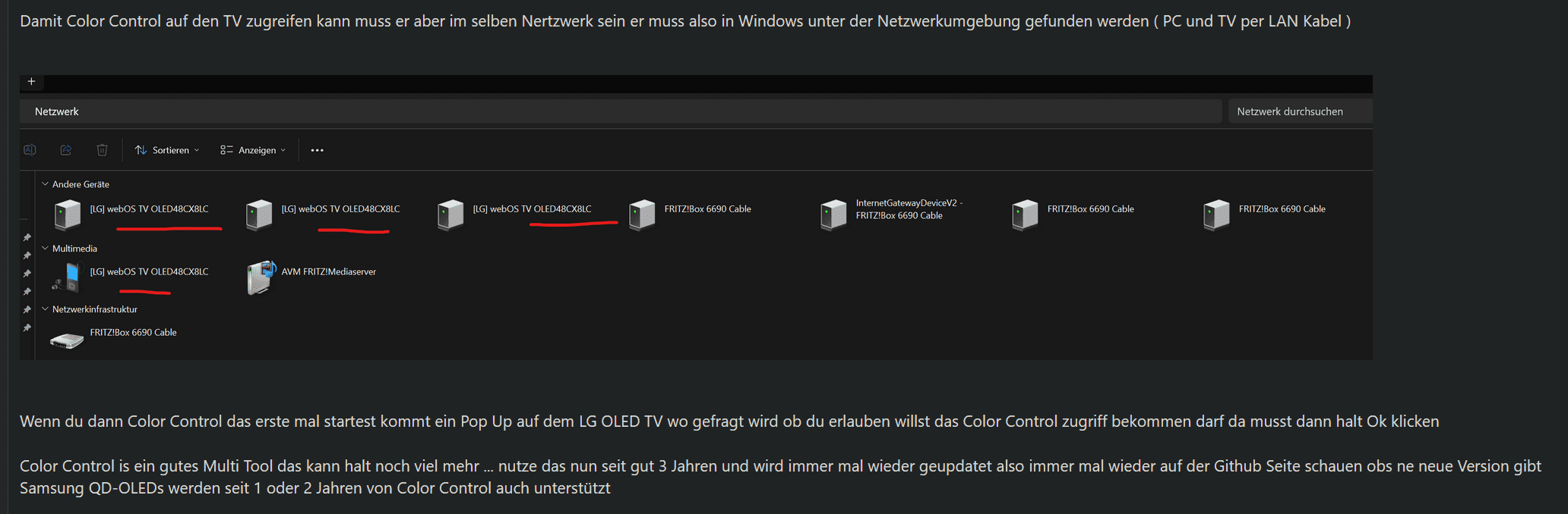

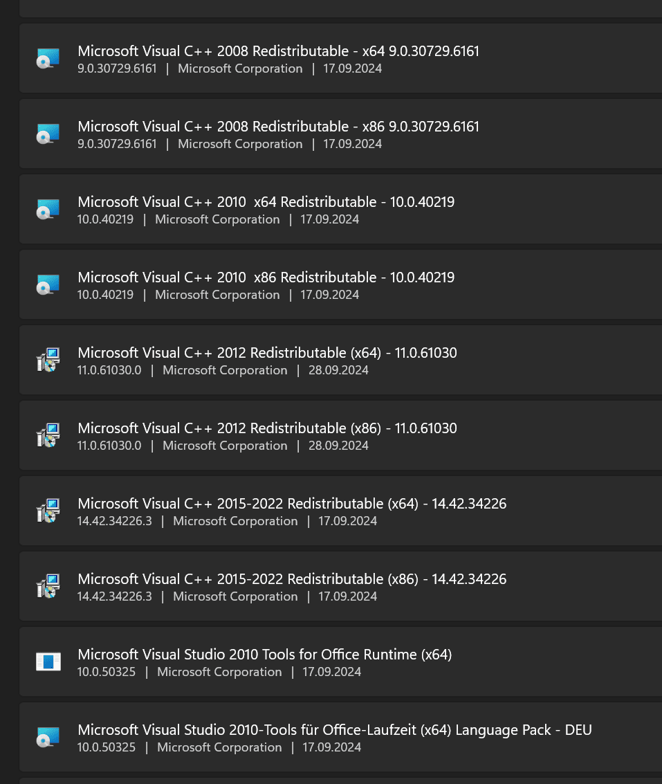

btw beim Versuch "Total Power on Time" zu aktivieren kommt
Hast vielleicht vergessen beim Pop Up das auf dem TV erscheint beim ersten start von Color Control auf OK zu clicken ?? Dann hätte Color Controll nämlich auch kein Zugriff auf dein TV und kann somit auch nix ändern
Bei den neueren Versionen von Color Control brauchte ich auch immer eine bestimmte Version von dem hier : ( er müsste beim Starten auch ne Meldung raushaue welches Pack davon genau sofern du es noch nicht
installiert hast )
Und wie gesagt muss der TV in Windows unter Netzwerk zu finden sein also im selben Netzwerk sein wie der PC :
Eigentlich is das ganze ziemlich simple

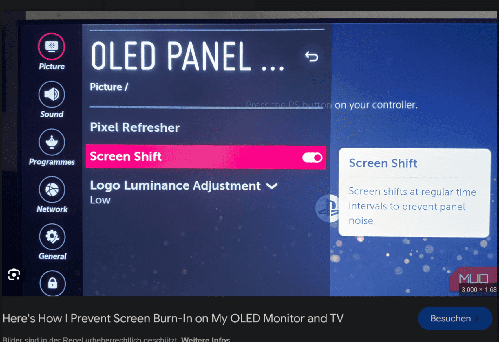

Die guten OLEDs, wie die Alienware haben einen Pixelshift eingebaut.
Haben alle OLEDs und QD-OLEDs egal ob TV oder Monitor und gibts schon seit vielen Jahren und nich erst seit den 2022er AW QD-OLED Monitoren ....
da es bei den OLED und QD-OLED Monitoren aber etwas drunter und drüber geht könnte es aber natürlich sein das ein Monitor Bauer es mal nicht eingebaut hat
aber zu 99 % haben das alle OLED und QD-OLED Geräte egal ob TV oder Monitor seit vielen Jahren

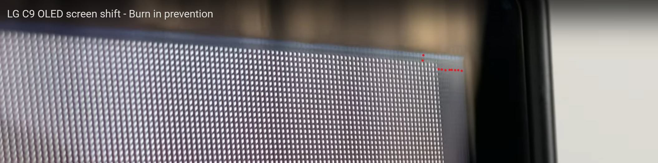

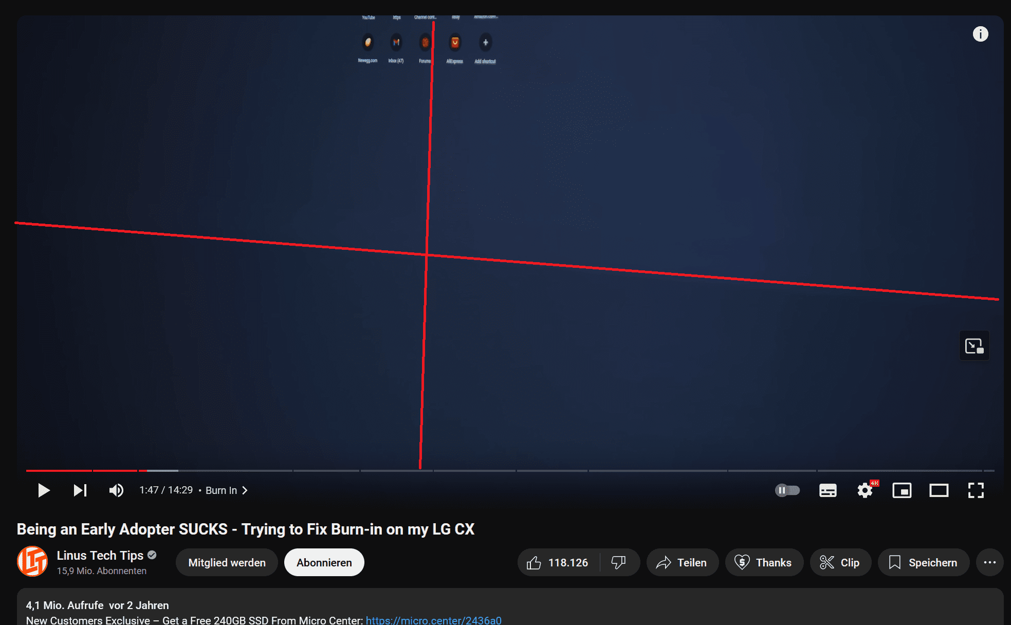

Das Bild wird mehrmals die Stunde um einen Pixel verschoben, damit sich einzelne Pixel nicht einbrennen können.
Also beim 2019er LG C9 OLED TV sinds etwas mehr

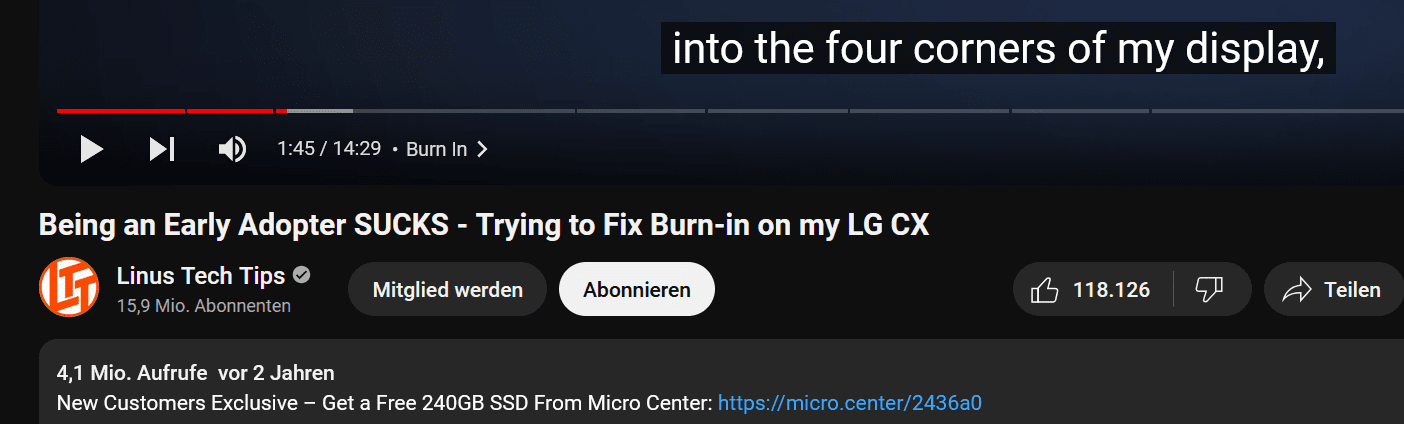

Auch bei meinem 2020er LG 48" CX sinds mehr als 1 pixel
Allerdings verhindert das kein Burn In sondern schwächt nur die Konturen des Burn Ins ab damit der Burn In dann weniger Scharfkantig is und man ihn nich mehr so gut sehen kann

Statische Elemente wie die Taskleiste kann man ausblenden und Icons auf dem Desktop kann man reduzieren.
Jepp guter Hinweiss .... auch kann man eben wichtige Icons in die Taskleiste packen und alle anderen auch ausblenden
Außerdem sollte man den Bildschirmschoner (schwarzes Bild) auf 2 Minuten stellen. Außerdem die Helligkeit auf 40%. Und ein dunkles Hintergrundbild...
Am besten halt ein Komplett Schwarzes Hintergrund Bild oder ein Tool dass das Hintergrund Bild dann in kurzer Zeit immer durchwechselt
Wenn man das alles befolgt, brennt nie etwas ein.

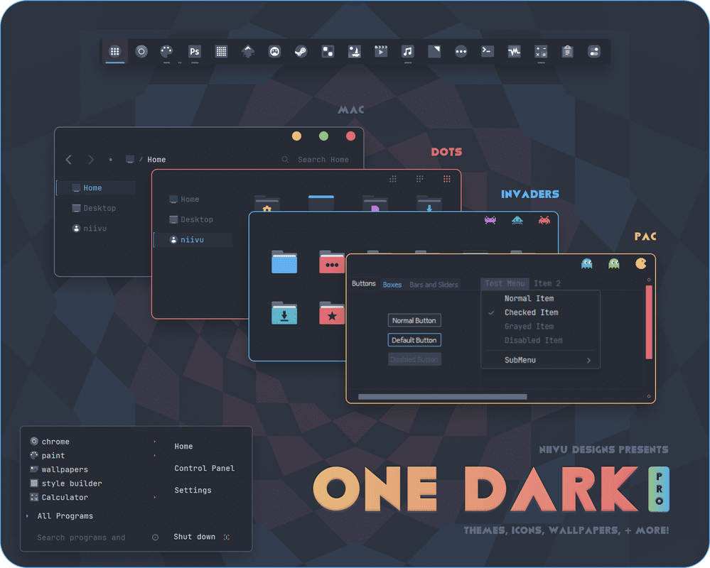

Jepp .. als auch Dark Mode im Browser wie zb das Dark Reader Add On
Statische Elemente auf jeden Fall eher vermeiden.
Bei mir hab ich ein schwarzes Hintergrundbild, schwarzer Bildschirmschoner nach 2min.
Im Windows Dark Mode an (würde ich auch ohne OLED nutzen) und Taskleiste verborgen.
Den Browser (MS Edge) hab ich leicht angepasst, nur die Elemente oben mit einem Theme angepasst.
sieht dann z.B. so aus
weil ich extrem viel YT im Windowed laufen habe ist dauerhaft noch die Extension hier installiert

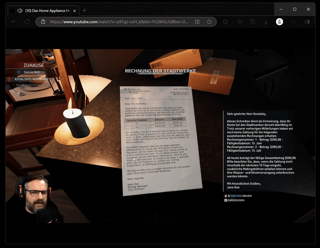

dadurch hat man keine statischen Inhalte außer seinem Browsermenü. Das angehängte Bild z.B. ein Video im Window Mode.
das wars aber auch mit meinen Anpassungen für OLED insgesamt.

Hab eben auch ein guten Vergleich zwischen altem und neuem Cast gefunden :
Aber beide Auflagen sind ganz cool ... diese 2 oder 3 Teilige TV Film Serie von so anfang 2000 hab ich aber bisher nie geschaut weil sah irgendwie billig aus auch damals schon

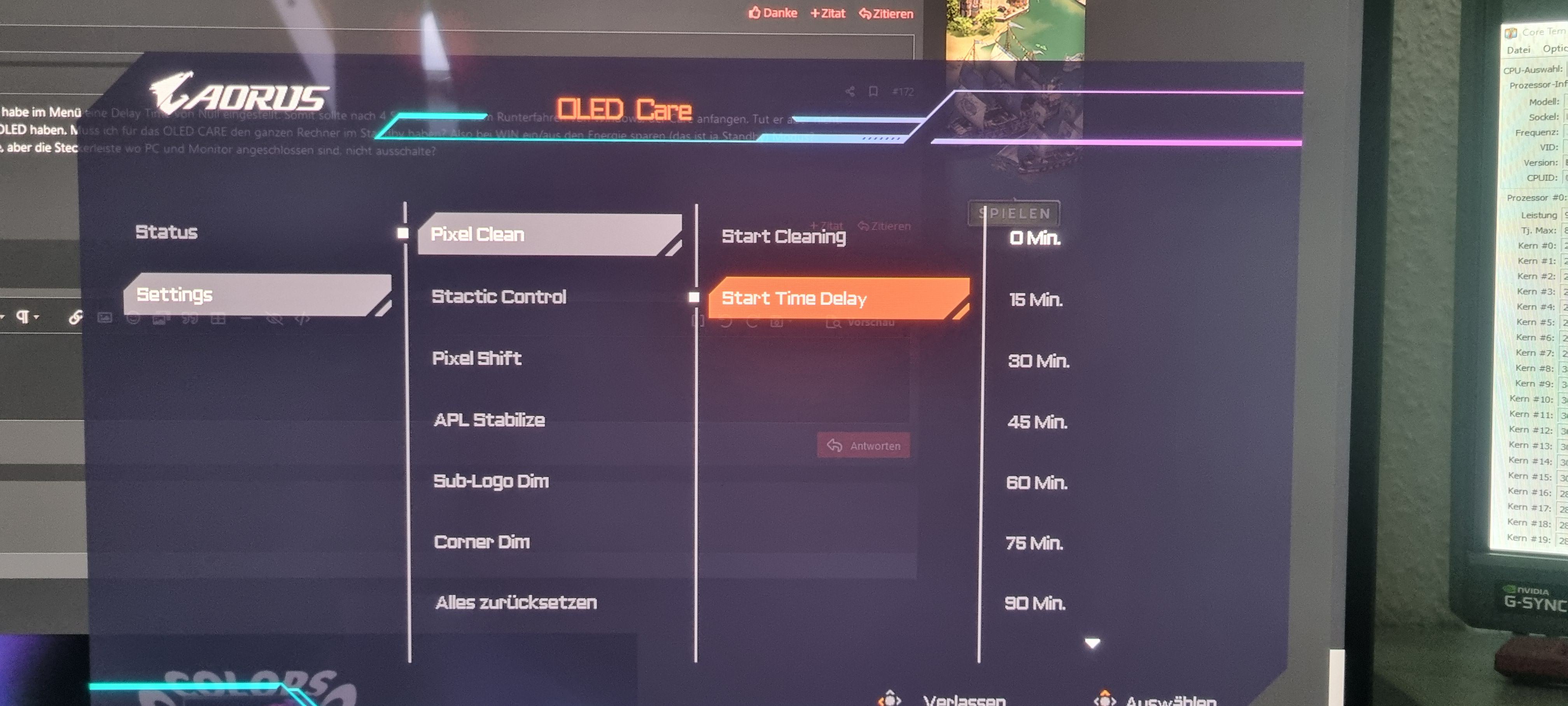

Igendwie springt mein AUTO OOLED Care nicht an. Ich habe im Menü eine Delay Time von Null eingestellt. Somit sollte nach 4 Stunden, nach dem Runterfahren von Windows, der Care anfangen. Tut er aber nicht.
Mal eine Verständnisfrage an die, die schon länger ein OLED haben. Muss ich für das OLED CARE den ganzen Rechner im Standby haben? Also bei WIN ein/aus den Energie sparen (das ist ja Standby) Modus?
Oder sollte es auch gehen wenn ich den PC runterfahre, aber die Steckerleiste wo PC und Monitor angeschlossen sind, nicht ausschalte?
Nein du musst weder für den kleinen Pixel Refresh noch für den großen Pixel Refresh dein PC ausschalten sondern nur den OLED / QD-OLED Monitor / TV

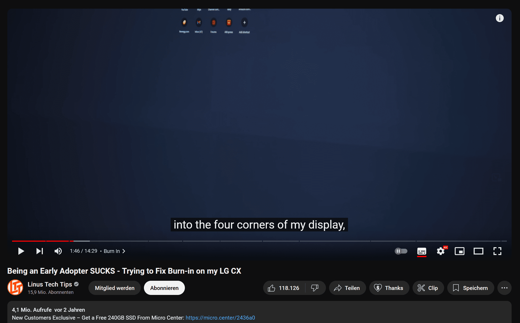

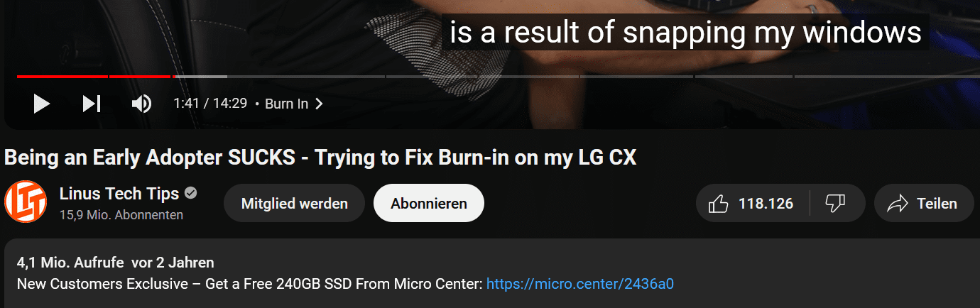

Das is zwar nun ein CX den Linus da hat mit nur 541 Betriebsstunden :
Der Große Pixel Refresh schafft es ein paar mal das zu Fixen aber es kommt der Zeitpunkt wo das nicht mehr geht und dann von da an immer schlimmer wird
Wollts nur mal kurz zeigen .. is euer Ding :-)
Auf hoher Helligkeit will ich den OLED eh nur in Spielen und bei Filme schauen haben
Macht auch nur bei HDR Material Sinn .... bei SDR ( wozu auch Windows selbst zählt ) wird ja dann einfach nur alles heller aber HDR funktoniert ja anders da wird das Bild in Helligkeitsbereiche vom Tone Mapping unterteilt und nich wie bei SDR einfach nur alles heller daher macht die Helligkeit bei HDR eben auch nur bei HDR Material Sinn
im Normalbetrieb hab ich selbst meinen jetzigen 08/15 IPS meist nur auf 30% (bei max. 300 Nits, die der kann, was ich schon mitunter als sehr hell empfinde).

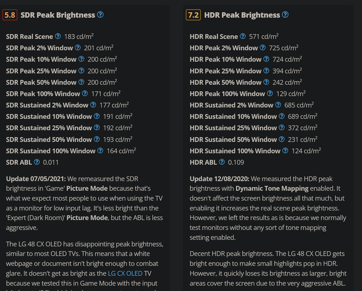

Mein LG 48" CX schafft in SDR nur 200 Nits und den stell ich in SDR auch nur auf OLED Light 25 und nur für manche SDR Games mal auf 30 - 40 .. reicht massig aus für olles SDR
In dem Video wo die Bilder von oben stammen sieht man zb Linus mit der extra Service Remote Methode ins Service Menu gehen : ( Mit Color Control gehts halt Kostenlos )
Linus sein Burn In CX von damals :
Betriebsstunden = 541
Kleine Pixel Refreshes = 35
Große Pixel Refreshes = 1 ( hat er Manuell gestartet da beim CX ers ab 2000 std )
541 : 35 = alle 15,45 std lässt er den kleinen Refresh laufen ... nich so schön
+ dann halt seine 4 Fenster Sache und das ergebniss davon sieht man ja auf den Bildern ... was eben der Grund is warum ich immer das schreibe was ich dazu schreibe diesmal aber nicht schreibe da ihr das Ergebniss ja da selbst sehen könnt
Die neueren Panels ab 2022 sind zwar besser als das 2020er CX Panel aber auch da kann der Pixel Refresh nich unentlich alles weg Zaubern was ihr euren OLEDs und QD-OLEDs so antut
Ich glaub ich habe die Frage falsch formuliert. Ist es ok wenn ich den PC runterfahre, aber die Steckerleiste wo PC und Monitor angeschlossen sind, nicht ausschalte?`Somit ist der OLED weiterhin mit Stom versorgt.
Oder muss ich die "Power off" im Menü auswählen?
Ich glaub ich die Frage falsch formuliert. Ist es ok wenn ich den PC runterfahre, aber die Steckerleiste wo PC und Monitor angeschlossen sind, nicht ausschalte?`Somit ist der OLED weiterhin mit Stom versorgt.
Jupp das ist absolut ok
Sofern der OLED oder QD-OLED noch den Refresh macht sollte er auch am Strom bleiben damit der Refresh auch durchlaufen kann .. wenn der Refresh dann aber durch ist kannst du das Gerät komplett vom Strom nehme

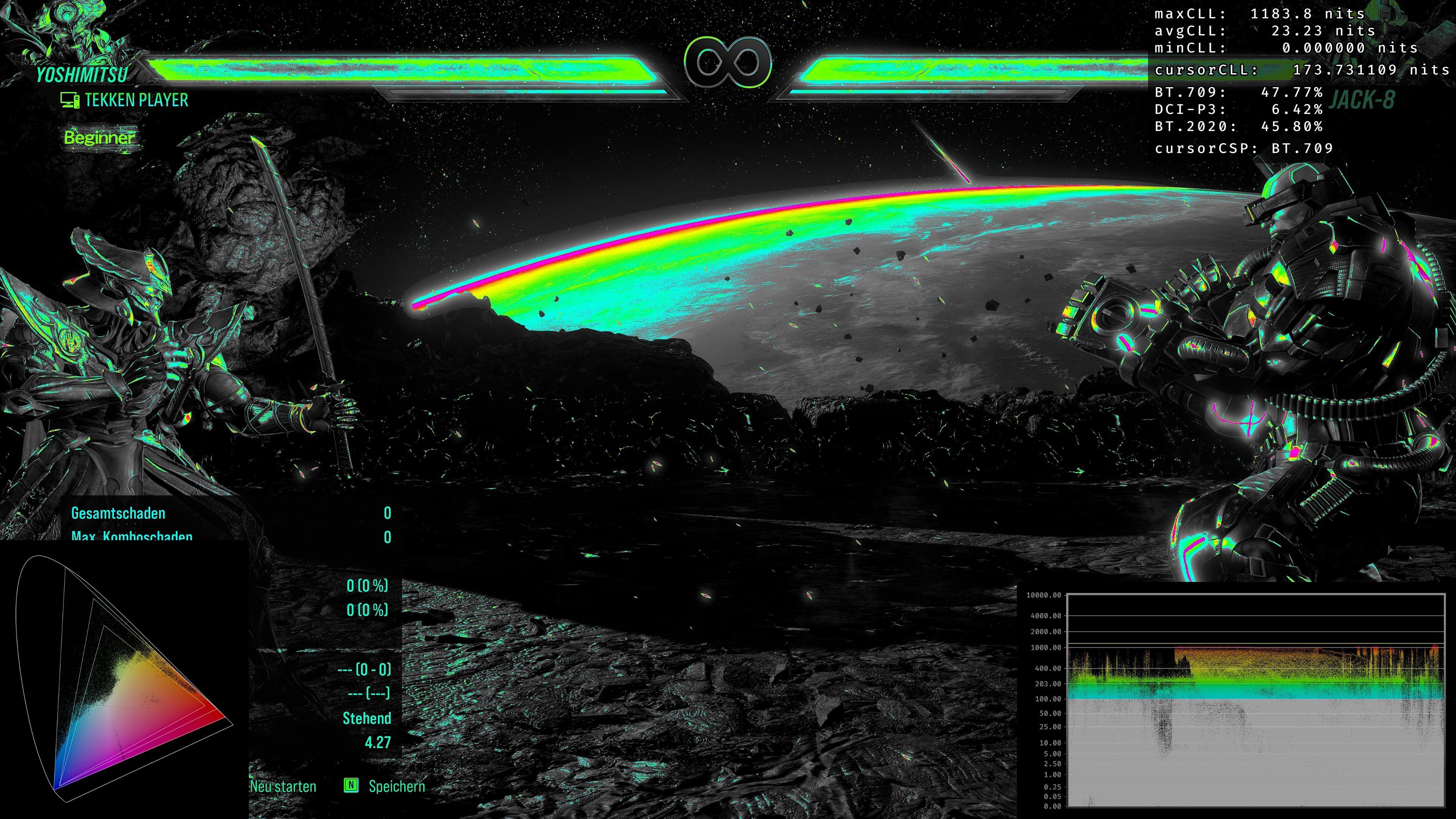

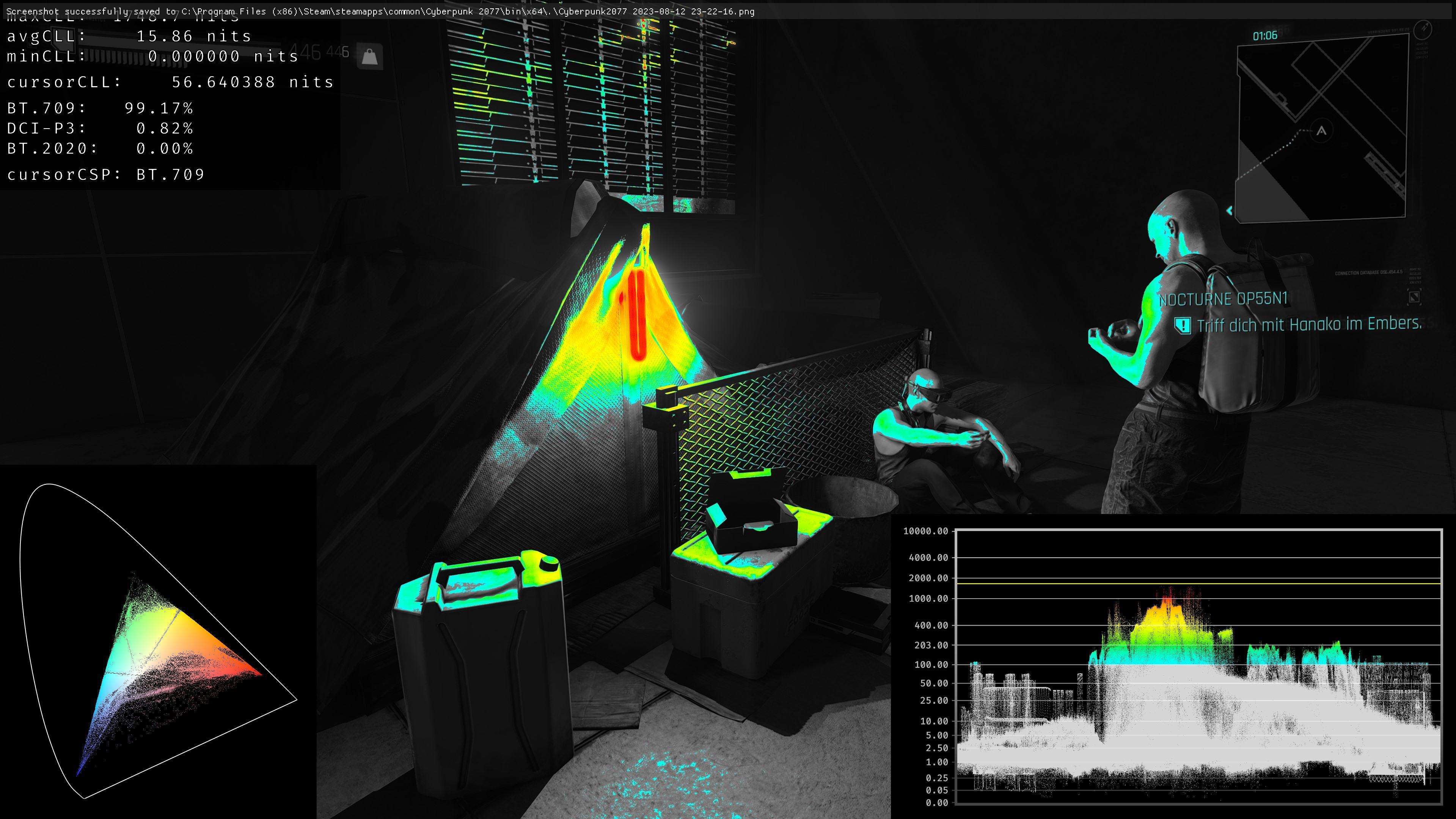

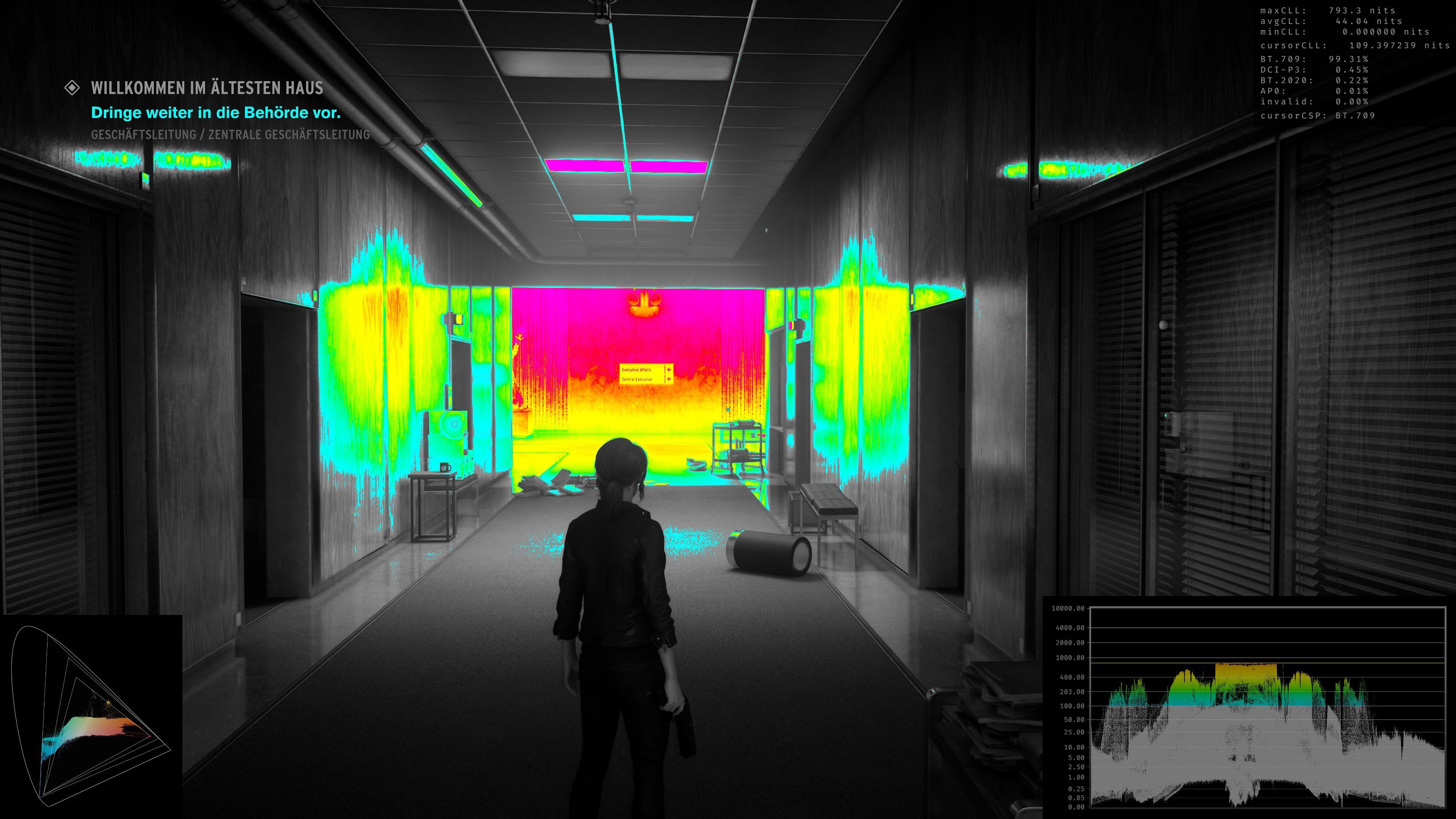

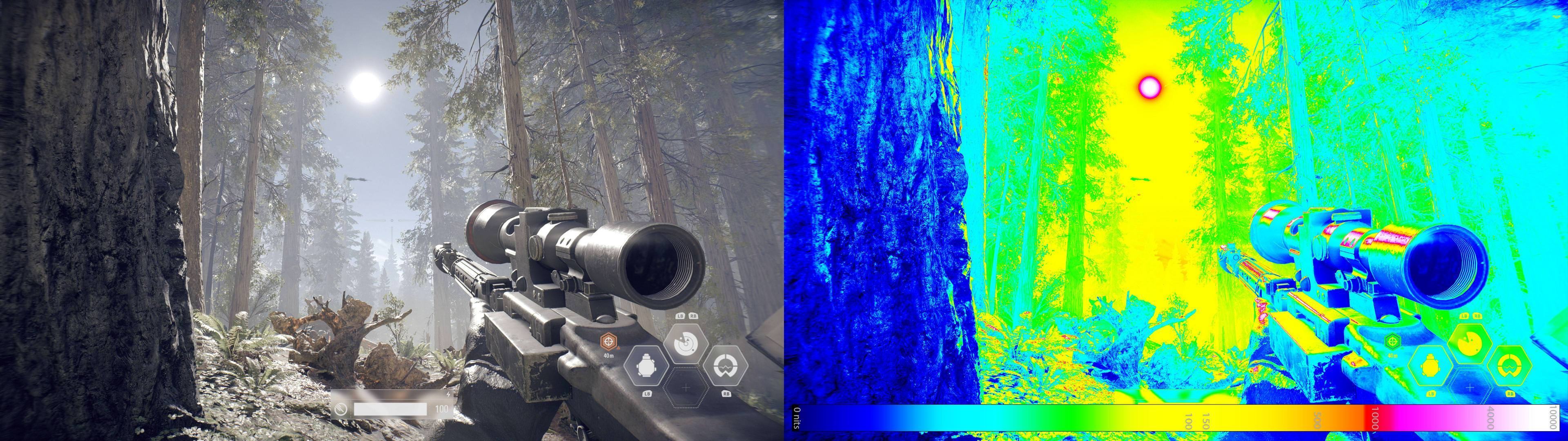

Dann nochmal für die Allgemeinheit vielleicht mal für den einen oder anderen Interessant .... Unterschiedliche Heatmaps ... also Bilder die die unterschiedlichen Helligkeitsbereiche in Nits unter HDR Material zeigen :
Schwarz Weiss = 0 - 100 Nits
Hell Blau = 100 - 200 Nits
Grün = 200 - 400 Nits
usw
Control mit der Entwickler HDR MOD : -------------------------------------------------------------- Tekken :
Cyberpunk : -------------------------------------------------------------------------------------------------- Cyberpunk

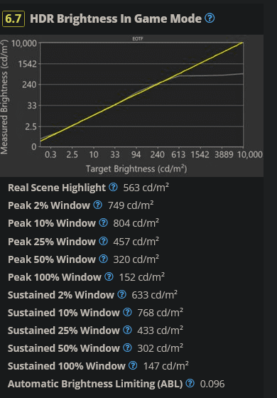

Also bei einem 1000 Nit HDR Gerät hat dann nicht alles auf dem Bild unter HDR dann 1000 Nits sondern eben nur bestimmte Objekte auf dem Bild eben HDR Highlights .... die einzelnen Helligkeiten für die Objekte
bestimmt dann das Tone Mapping
Und SDR arbeitet da ja anders da wird ja einfach nur alles heller

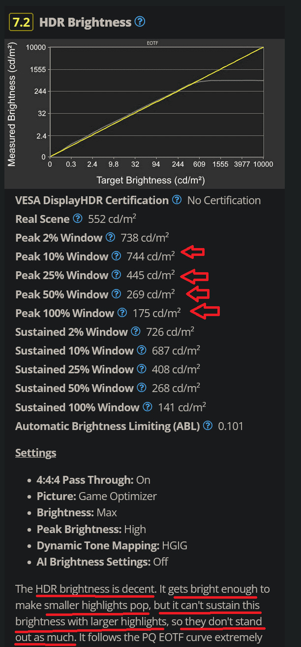

Und das ABL senkt bei größeren helleren Flächen ja die Max Nits ab was eben dazu führt das die HDR Highlights eben nich mehr so gut aus dem Restlichenn Bild rausstechen können weil sie nur noch
weniger Nits zu verfügung haben wie vorher eben statt 1000 Nits dann zb nur noch 400 Nits
Also das ABL sorgt damit dann für einen Kontrast verlust im Bereich Helligkeit
darum schreibt eben RTINGS beim 42" C4 :
