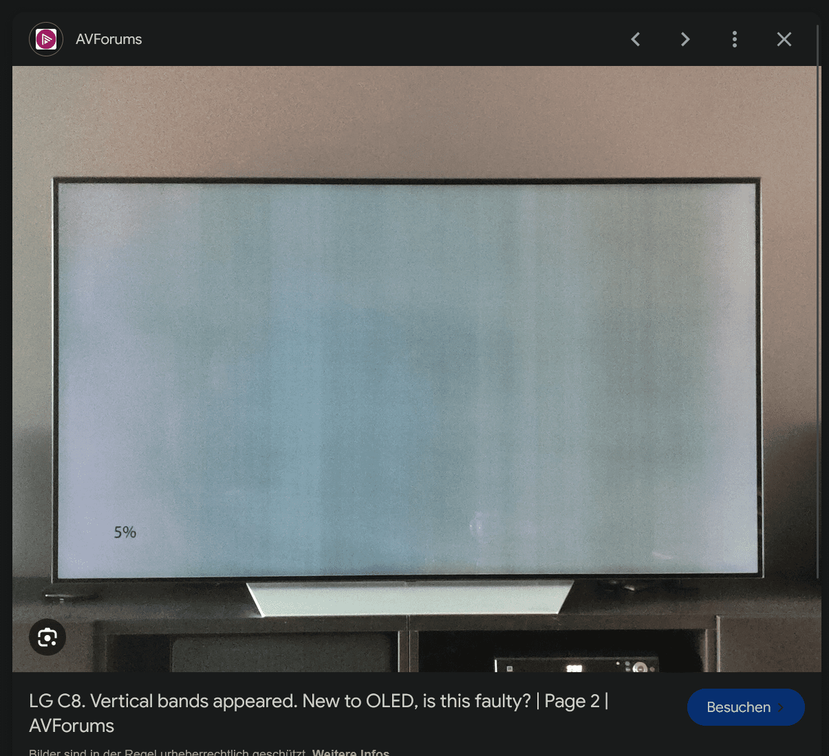

Dann muss ich ja richtig pech gehabt haben. Ich sehe es jedenfalls stark sodass ich nicht glaube das es besser wird. Sogar die Haare einer Person weisen das auf.
Matte Coating und nich Glossy oder ?
Richtig ist für mich trotzdem besser mit zu schauen. Das OLED ist auch kein Glossy.
Mach doch mal ein paar Fotos davon und pack sie hier mal rein ... auch von deinem Weiss Vertical Banding das hab ich bisher nämlich noch nie gesehen sondern eher bei Dunkleren Scenen / Test Bildern
am besten auch gleich mit Quellen angabe aus welchem Material die Bilder dann stammen

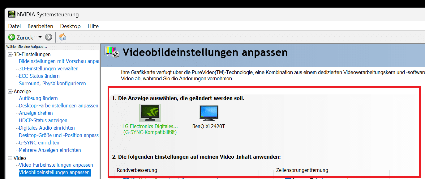

Falls du übriegens zb das "Vertical Banding" bei der Nvidia System Steuererung meinst das is eher Color Banding und liegt am UI von Nvidia
Dunkleres Grau zu helleres Grau Color Banding :

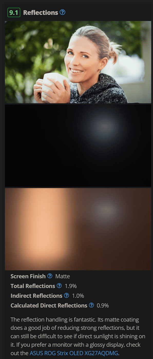

Sagt ja auch keiner was gegen (y) ... hatte nur überlegt das Matte Coating ja auch nochmal dafür sorgen könnte das man es weniger sieht da Matte ja ein weniger klares Bild liefert als Glossy
aber da dein OLED auch Matte is sieht mans also durch Matte Coating weiterhin

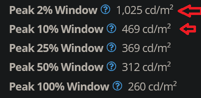

Mir ist Oled eigentlich noch zu dunkel. Display VESA HDR 1000-1400 wäre ganz ok. Auch der Grund warum ich bei Mini LED bleibe. Für Filme Oled einwandfrei vorallem in SDR .

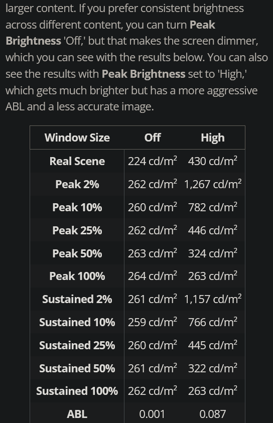

Nunja die QD-OLED Monitore haben ja HDR 1000 ... nur dank dem nochmals krasseren ABL als OLEDs und QD-OLED TVs eh schon haben halt nur bei 2 % Window und dann gehts ratz fatz auf HDR 400 runter
schon bei 10 % Window
Also HDR 1000 oder HDR 1400 allein reicht da nich aus sondern die größeren % Window Bereiche müssen hoch und das passiert ja zumindest im TV Bereich seit 2023 während die Monitore
halt wie seit Jahren eh üblich Stiefmütterlich behandelt werden was eben mit ein Grund war warum es für mich in den TV als Monitor Bereich ging
Stimm dir aber zu das OLEDs und QD-OLEDs weiterhin zu Dunkel sind im 25 % - 75 % Window ... 2 % - 10 % Window passt aber schonmal ( abgesehen halt von den QD-OLED Monitoren )
.. 100 % Window kann meinetwegen so bleiben da man eigentlich nie ein komplett weisses Bild hat selbst nich beim Office da es dort ja auch Icons und sowas gibt

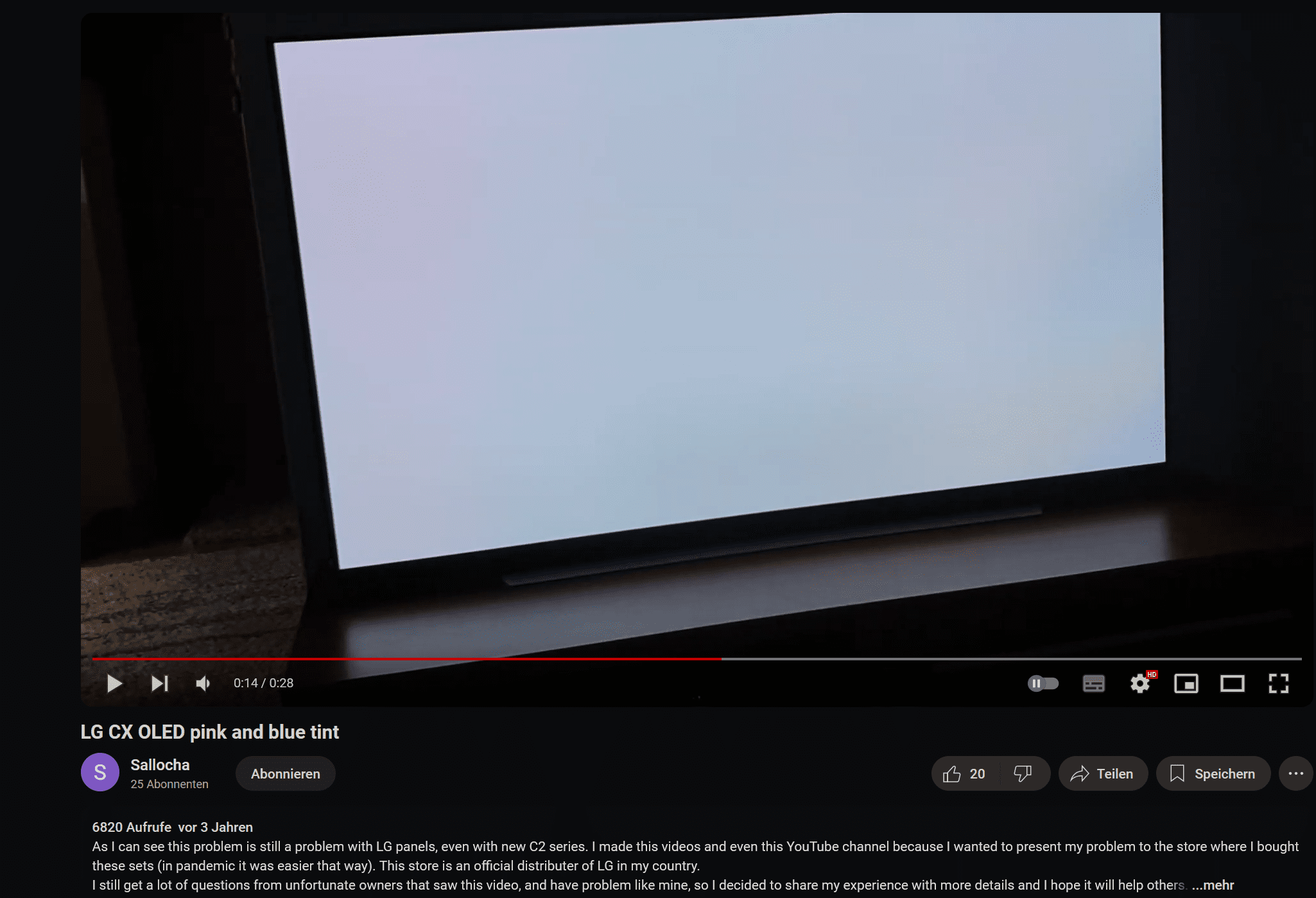

kenne bei 100 % Weissbild bzw bei viel Weissanteil im Bild halt nur den bekannten "Blue Tint" und "Pink Tint" von LG OLED Panels wenn man leicht - Stark schräg draufschaut ( da sind die Samsung QD-OLEDs besser drinn ) aber Vertical Banding bei nem 100 % Weissbild hab ich bisher noch nie gesehen bei einem OLED oder QD-OLED sondern wenn dann eher bei Grau - Dunkel Grau

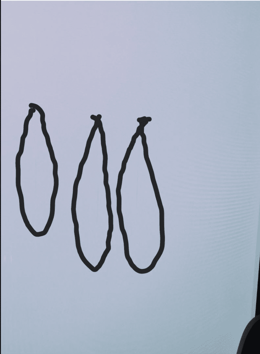

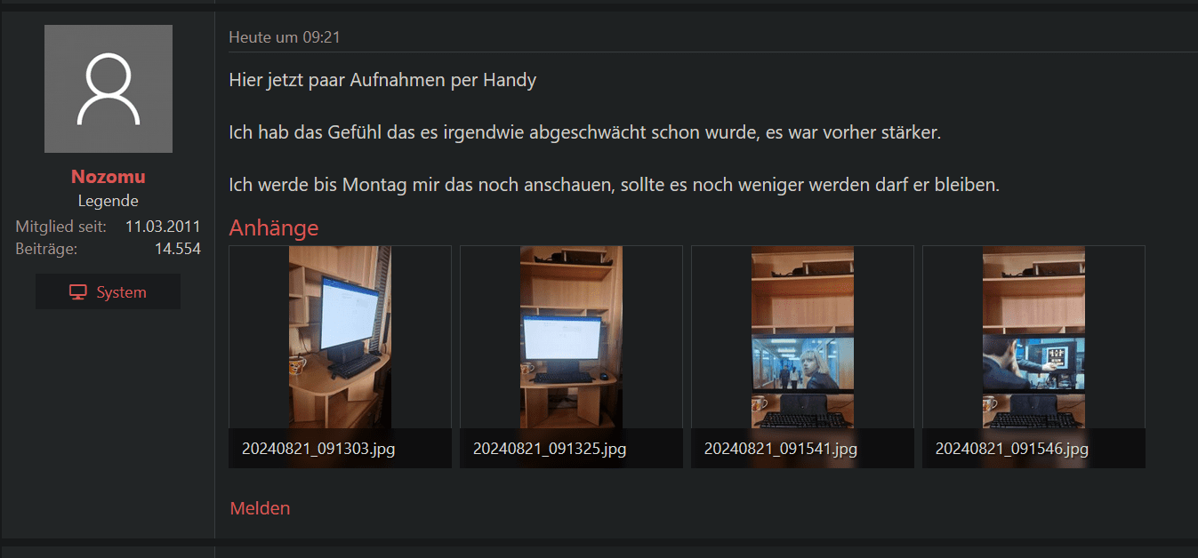

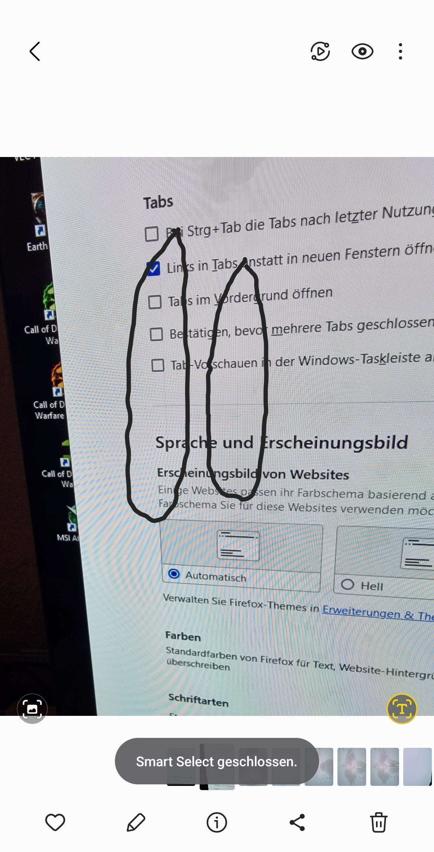

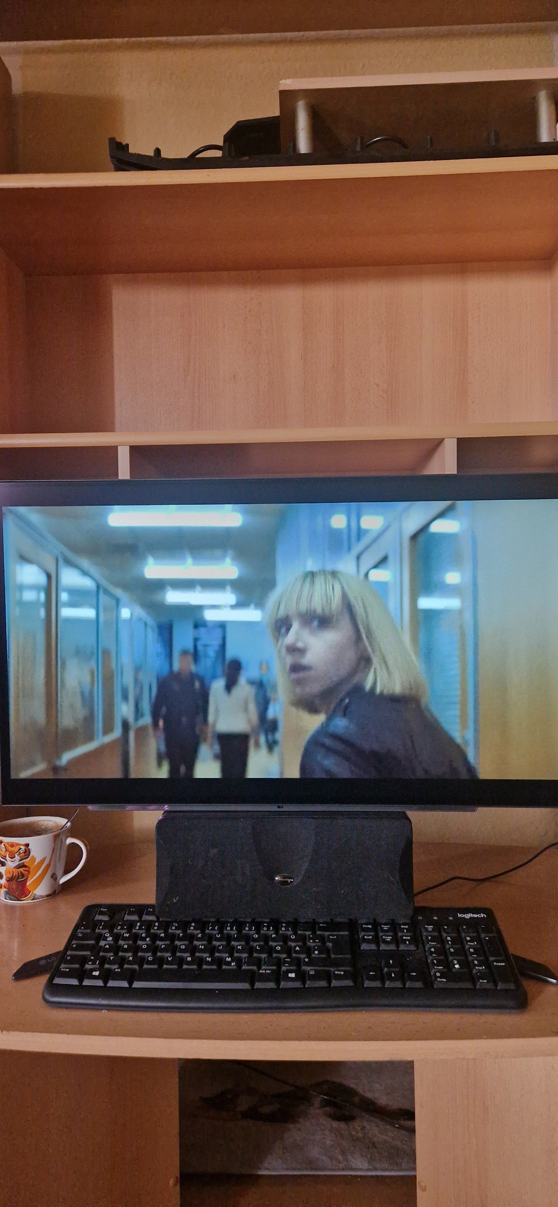

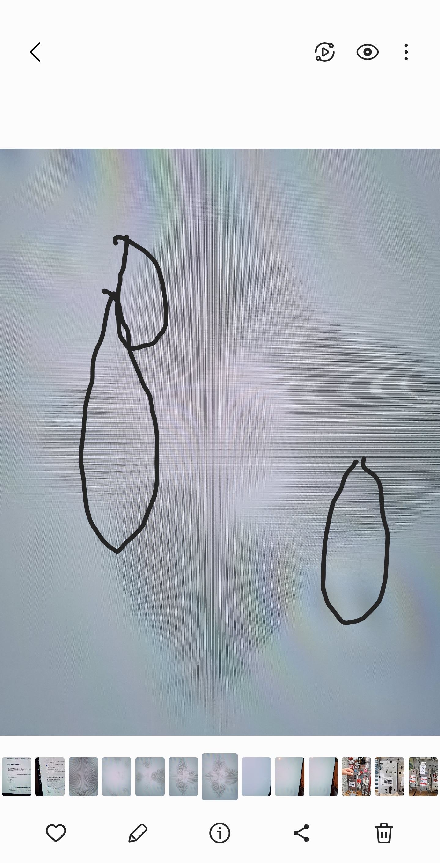

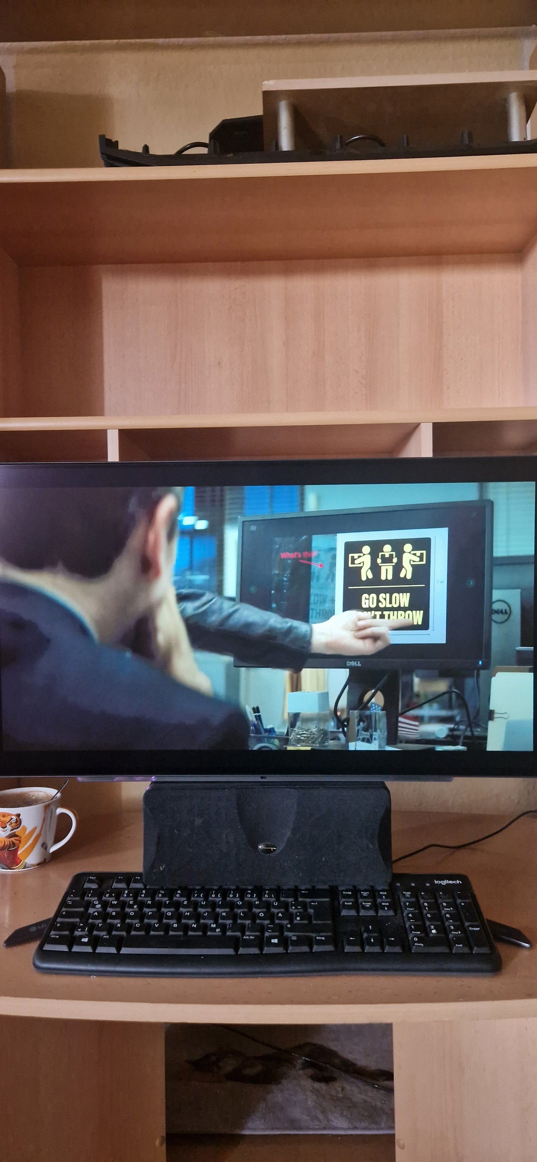

Hier jetzt paar Aufnahmen per Handy
Ich hab das Gefühl das es irgendwie abgeschwächt schon wurde, es war vorher stärker.
Ich werde bis Montag mir das noch anschauen, sollte es noch weniger werden darf er bleiben.
Ich sehe dort auf den 4 Bildern die du von deinem OLED gepostet hast 0 Vertical Banding und nur etwas Color Banding was aber auch durch die Schlechte Bild Qualität + Bildunschärfe + Handy Kamera kommen kann
als eben auch besonders durch eben das Video Material selbst
Bei dem Bild ( man vor PC ) seh ich nur vielleicht etwas Color Banding an der Jacke bzw eine unscharfe scene die so nach 480p bzw 360p statt 4K aussieht
Bei dem Bild ( Blonde Frau dreht sich um ) erkenn ich auch nich wirklich was weil alles auch viel zu unscharf is und wieder nach 480p bzw 360p aussieht .. vermeide auch Bilder von Scenen bewegungen zu machen die sind immer unscharf
Bei dem Bild ( Google Übersetzer drauf sicht ) erkenn ich viellecht einen leichten Blue Tint Links und Rechts und sehr viel Ameisen Krieg ( Noise / Grain ) was wohl von deiner Handy Kamera kommt .. auch Bild 3 und 4 hat viel Noise aber absolut kein Vertical Banding bei dem Weissem Google Bild hätte mich auch stark gewundert wenn man da Vertical Banding sehen könnte
Bei dem Bild ( Google Übersetzer schräg sicht ) das selbe wie bei Bild 3

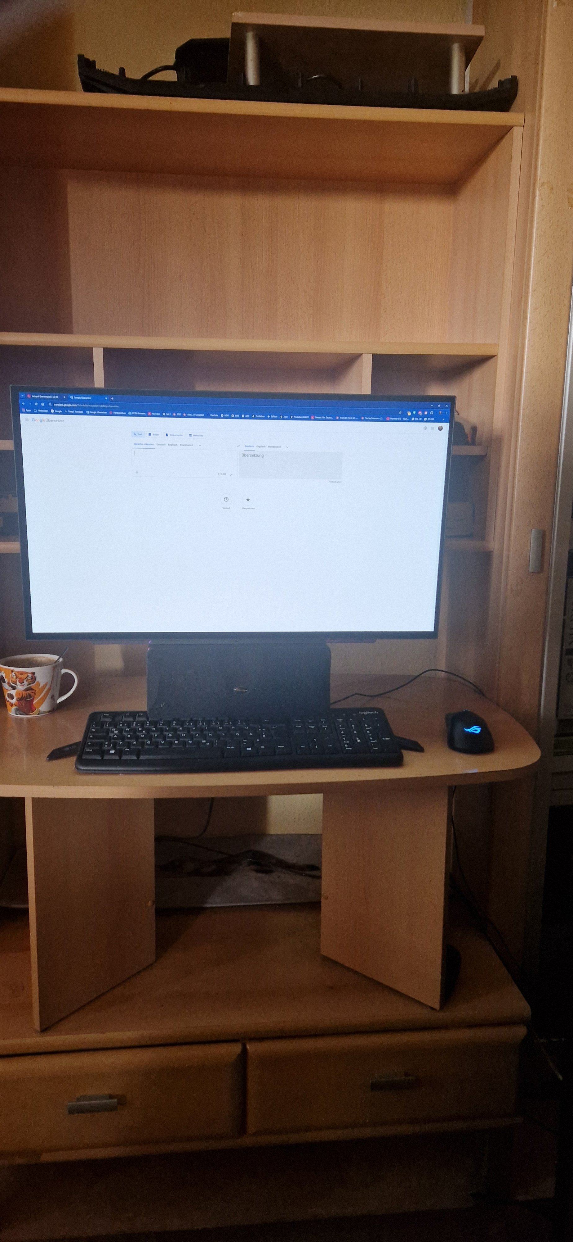

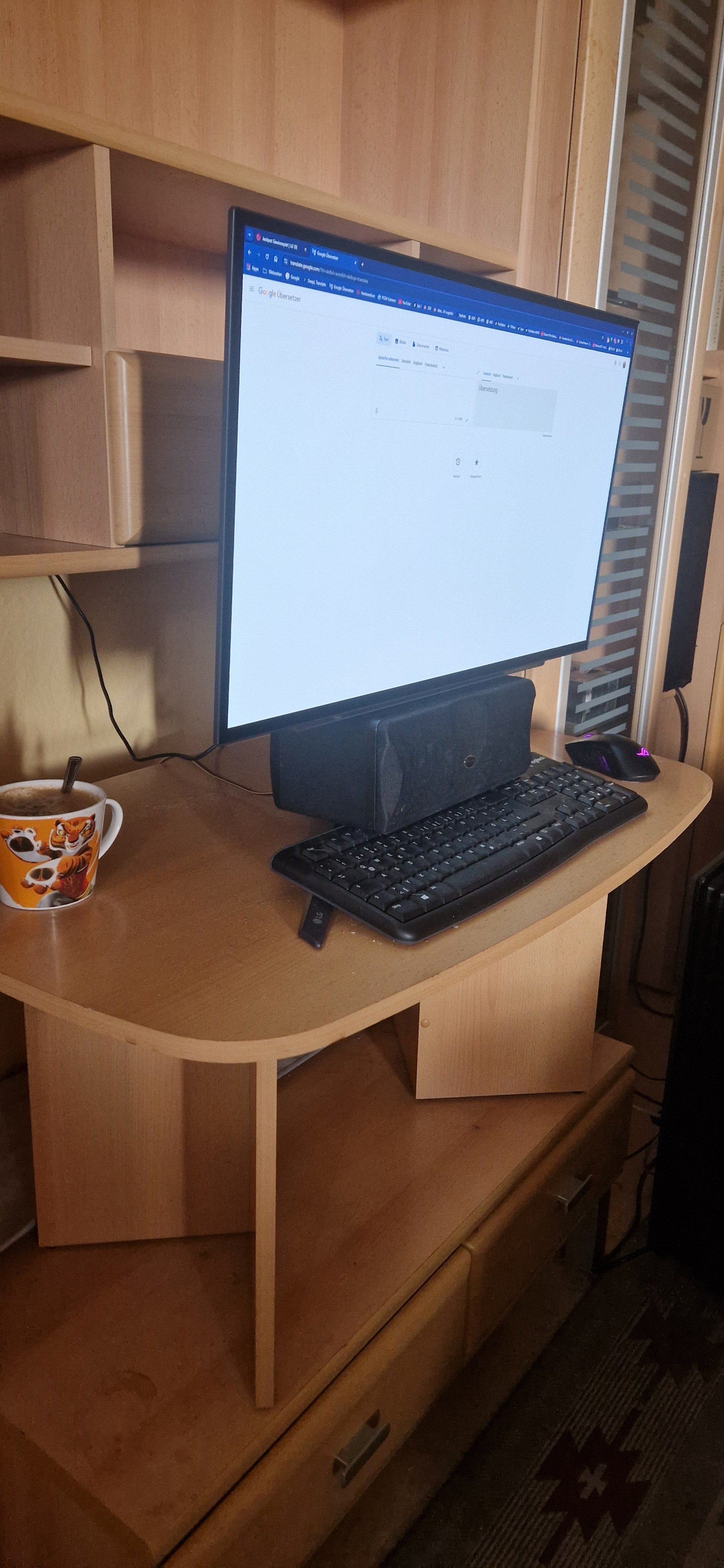

Und nunja .. so wie das da bei dir aufgebaut is ... meinst nich du sitzt ( bzw wahrscheinlich stehst da eher weil zu hoch fürs sitzen ) da vielleicht etwas zu nah am Gerät ?
Auch so die zb F5 Taste und alle F Tasten danach wirst du so wohl nich drücken können
Denke eher das du einfach viel zu nah an dem Gerät bist und daher das siehst was du siehst was andere eben dann nich sehen weil sie nen guten Sitz abstand zum Gerät haben

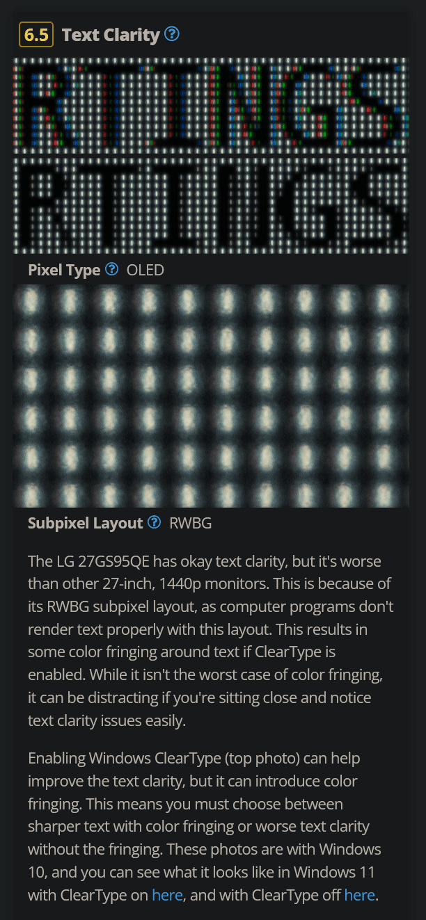

Aber neben dem das du halt zu nah am Gerät bist spielen eben noch das Material ( in deinem Fall mit den 4 Beispiel Bildern das Video sowie die Google Seite ) sowie eben die Panel Lottery eine Rolle.
Und zumindest im RTINGS.com Review siehst du ja das sie jene Probs nich haben die du hast.
Wenn man an dem LG OLED Monitor den du nutzt was zu Meckern hat dann eher das es nen kleiner Mini 27" is der halt HDR Technisch keinen vom Hocker haut aufgrund des Agressiven ABLs
Außerdem... Das Handy um 90° zu drehen macht es leichter mehr vom Bildschirm auf das Bild zu kriegen. Dann kann man auch leichter was in dem Rauschen erkennen. Und wenn die Tastatur da wirklich den Sitzabstand zeigt, dann ist das wirklich viel zu nah. Ich hab aktuell ein 28" IPS und die Tastatur steht 25cm vom Bildschirm weg, da steht sie ja schon unter dem Bildschirm, also gut 30cm Unterschied. Und schon bei meinem Abstand strengt es die Augen sehr an. Ich kann auf den Bildern jedenfalls auch nicht mehr erkennen und kommt zu dem gleichen Schluss.
Aber wenn es schon besser wurde, würde ich ihn einfach erst mal weiter laufen lassen und noch mal alle Einstellungen prüfen.

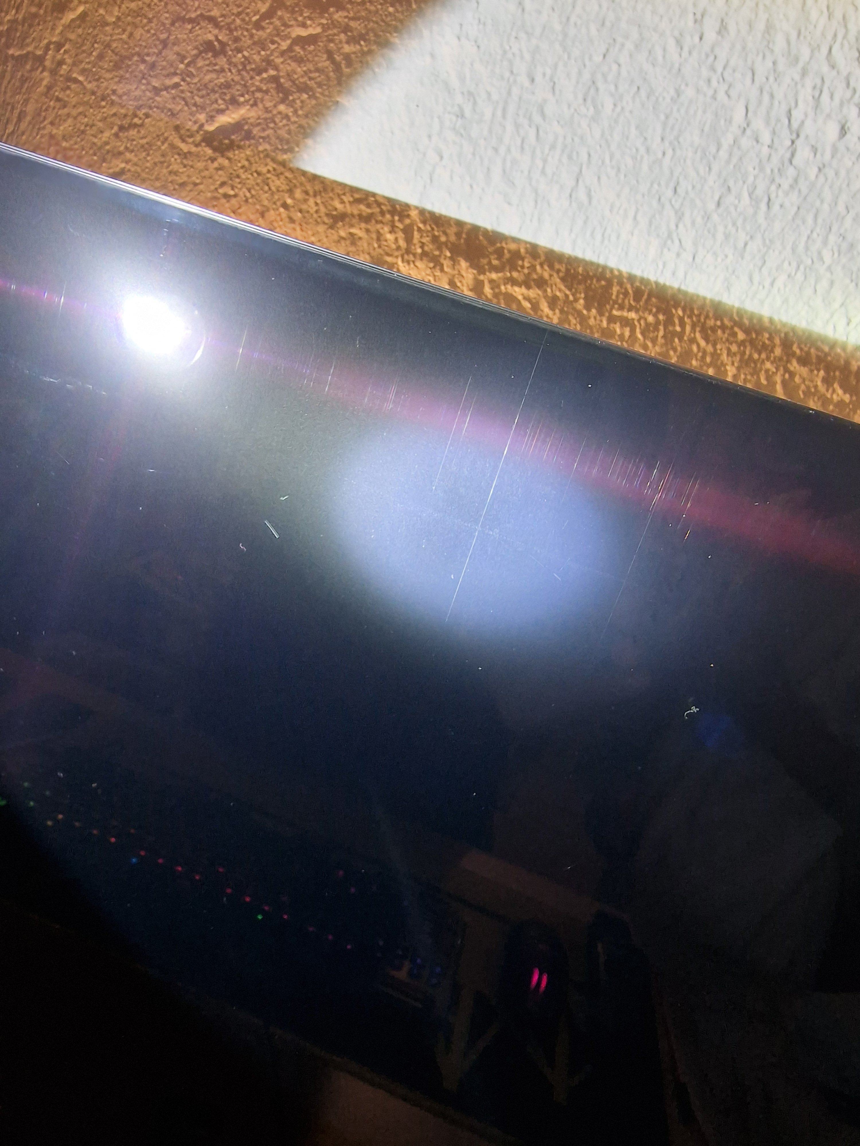

Hallo nochmal.

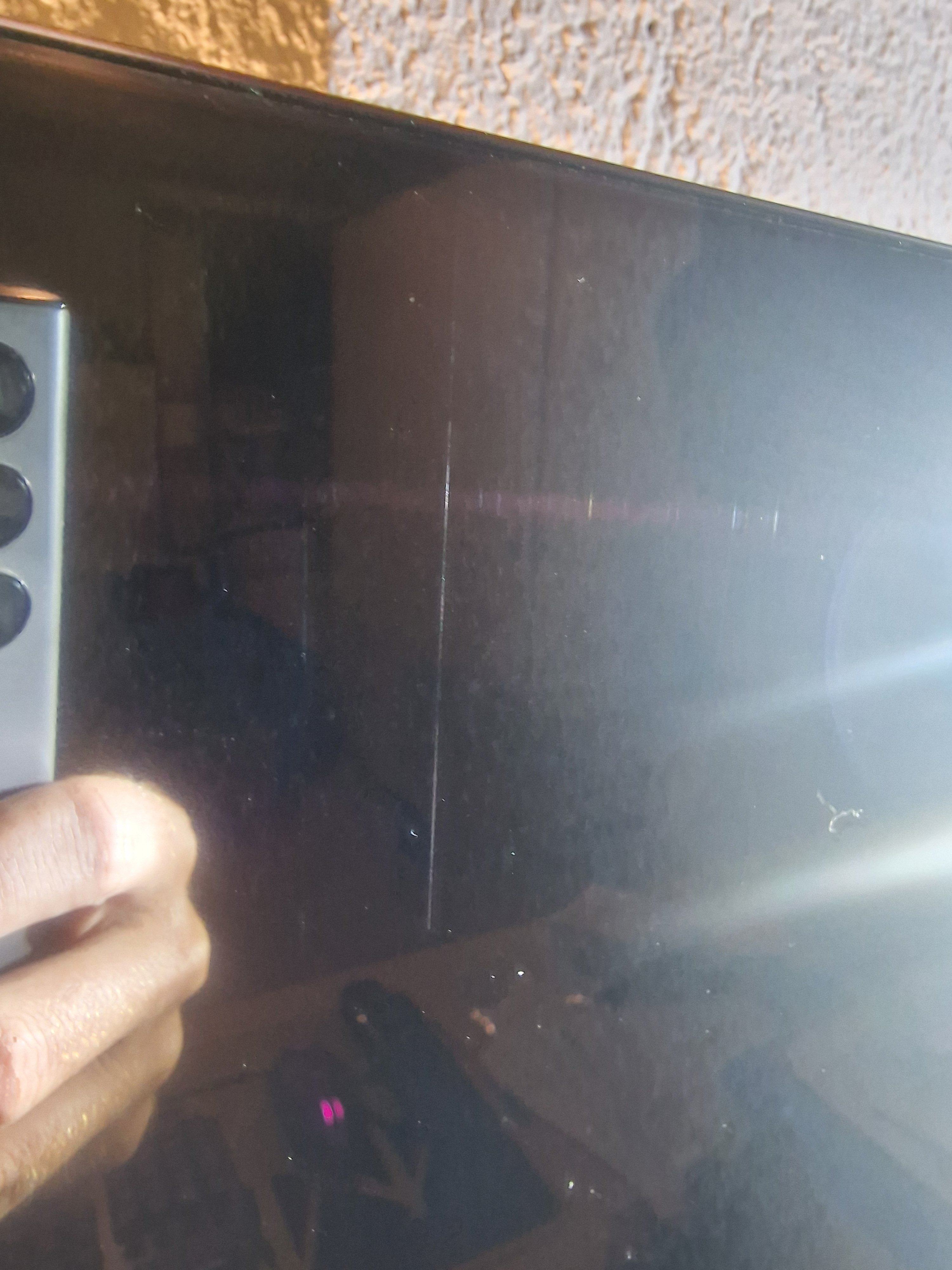

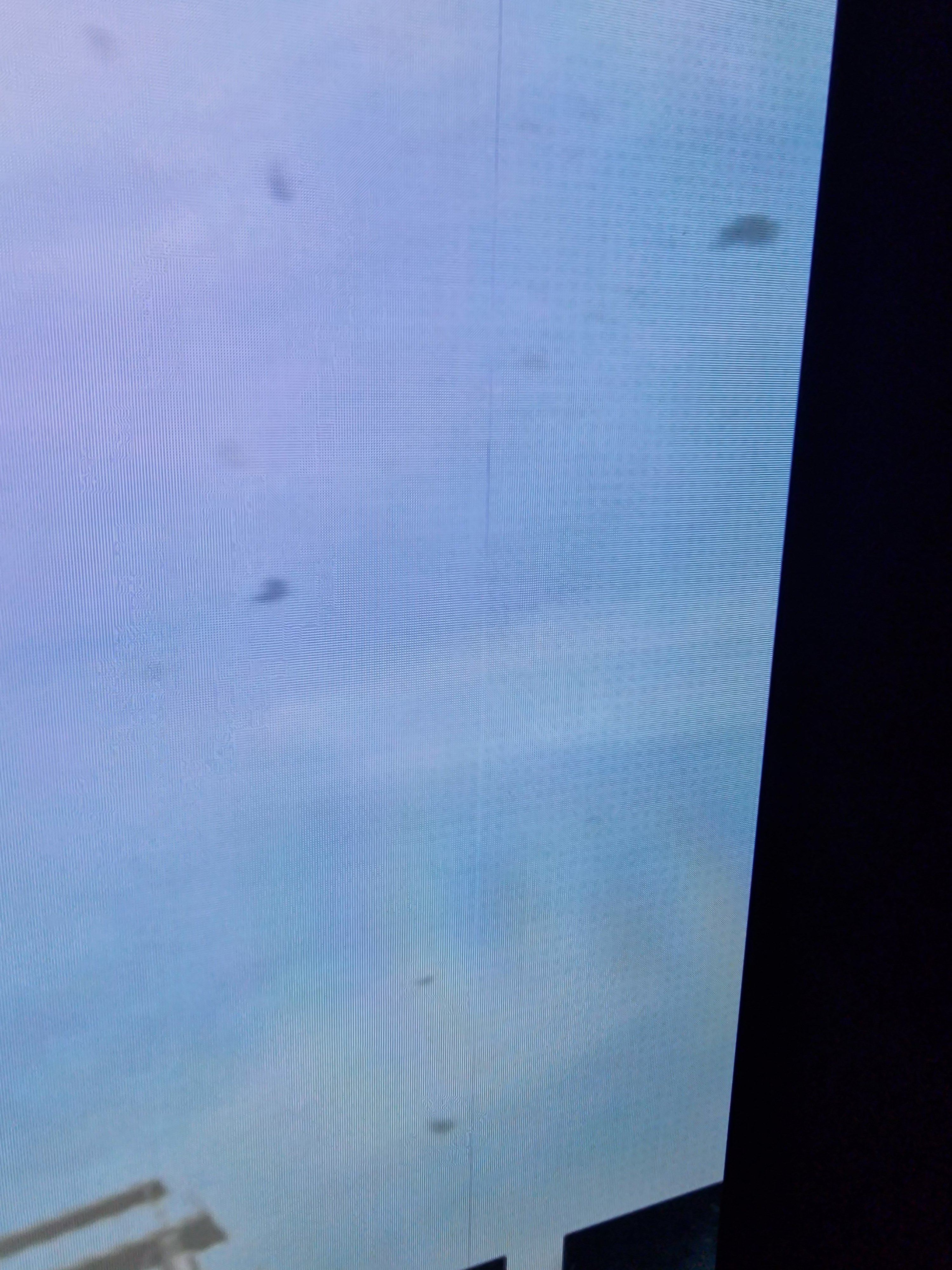

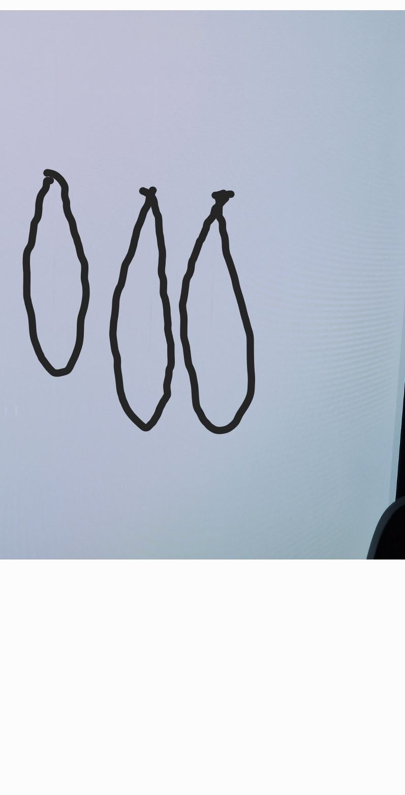

Ich hab ja auch diese weißen Streifen,hier ein paar Bilder. Ich hoffe man kann es erkennen,ist gar nicht so einfach die mit der Kamera einzufangen. In echt sehen sie schon auch nochmal stärker aus,sind nahezu über den ganzen TV in ca 5cm Abständen.
Die Sache mit dem DarkMode hab ich aber eingestellt. Habe nur kurz auf normal zurück geswitcht für die Bilder.

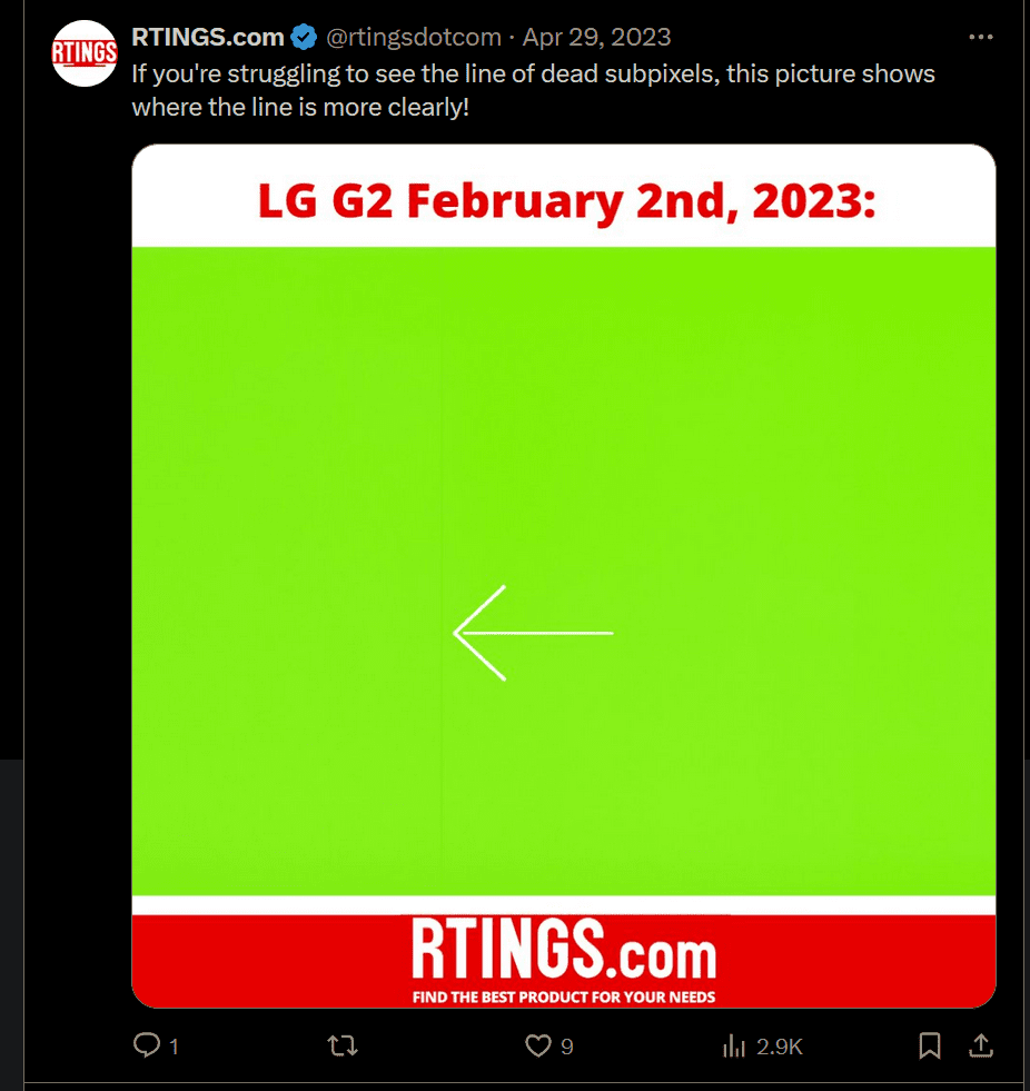

Sieht eher wie ne art Panel defekt aus und weniger nach Vertical Banding .. als ob da die Pixel Reihen ausgefallen sind ähnlich wie bei dem Bild :

Und nochmal als Vergleich wirkliches Vertical Banding :
( die Striche sind nich so fein wie bei dir sondern breit Flächiger und mehr softer während deine sehr Scharfkantig sind und eher glitzern wie eben bei den Bildern oben von den anderen Geräten
wo ne Pixel Reihe ausgefallen is )

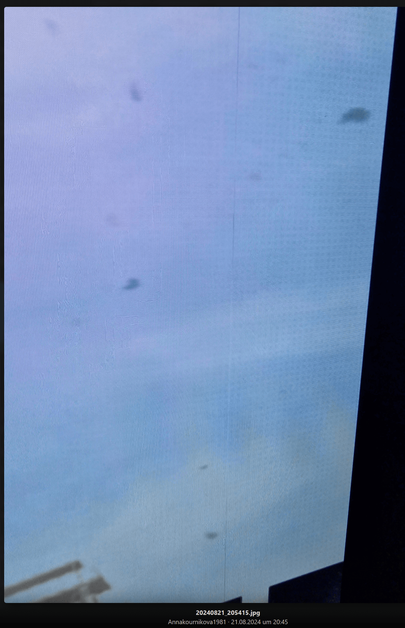

Hier mal noch 1Bild aus dem Spiel.

Ja aber was würdest du denn jetzt machen an meiner Stelle? Überlege tatsächlich,mal einzupacken und zum MM zu fahren.

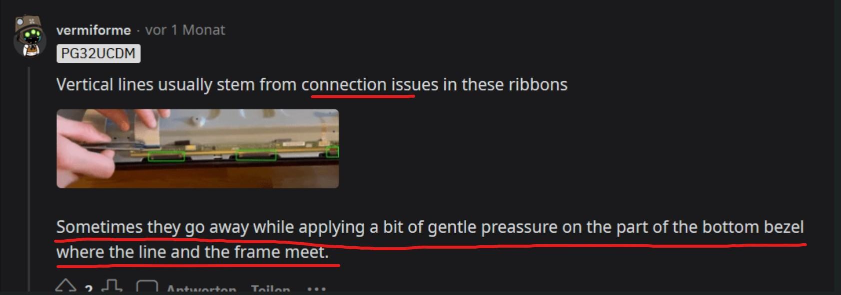

Wäre ne Möglichkeit ... könntest deine Beweisbilder auch Online zu MM schicken und fragen was man da machen kann weil scheint ja eher ein Panel defekt zu sein bzw eine lose Lötstelle bzw

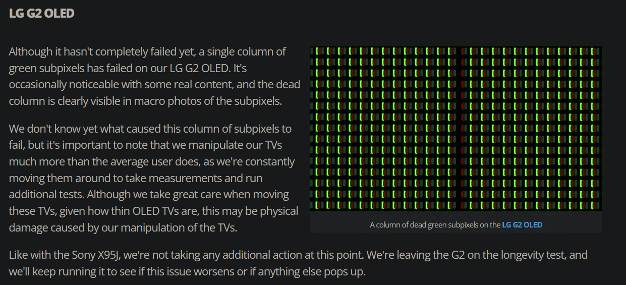

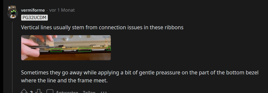

verbindungsprobs mit den "Bändern" die er auf dem Bild grün markiert hat und daraus resultierend defekte Pixel Reihen ... bin da aber auch ein laie und stelle nur vergleiche her von anderen Fällen
die eben sehr ähnllich zu deinem sind .. aber Vertical Banding isses jedenfalls nich das sieht ja ganz anders aus
Und drück auch mal unten leicht gegen das Panel bzw gehen das Monitor Gehäuse an der Stelle wo unten der Strich beginnt

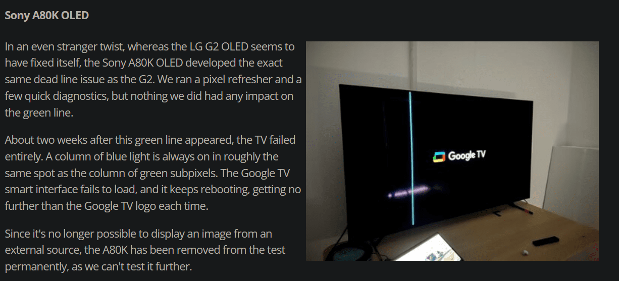

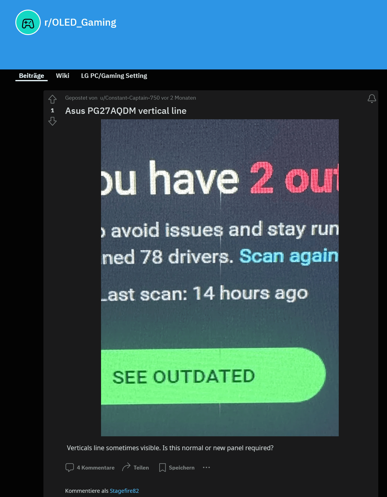

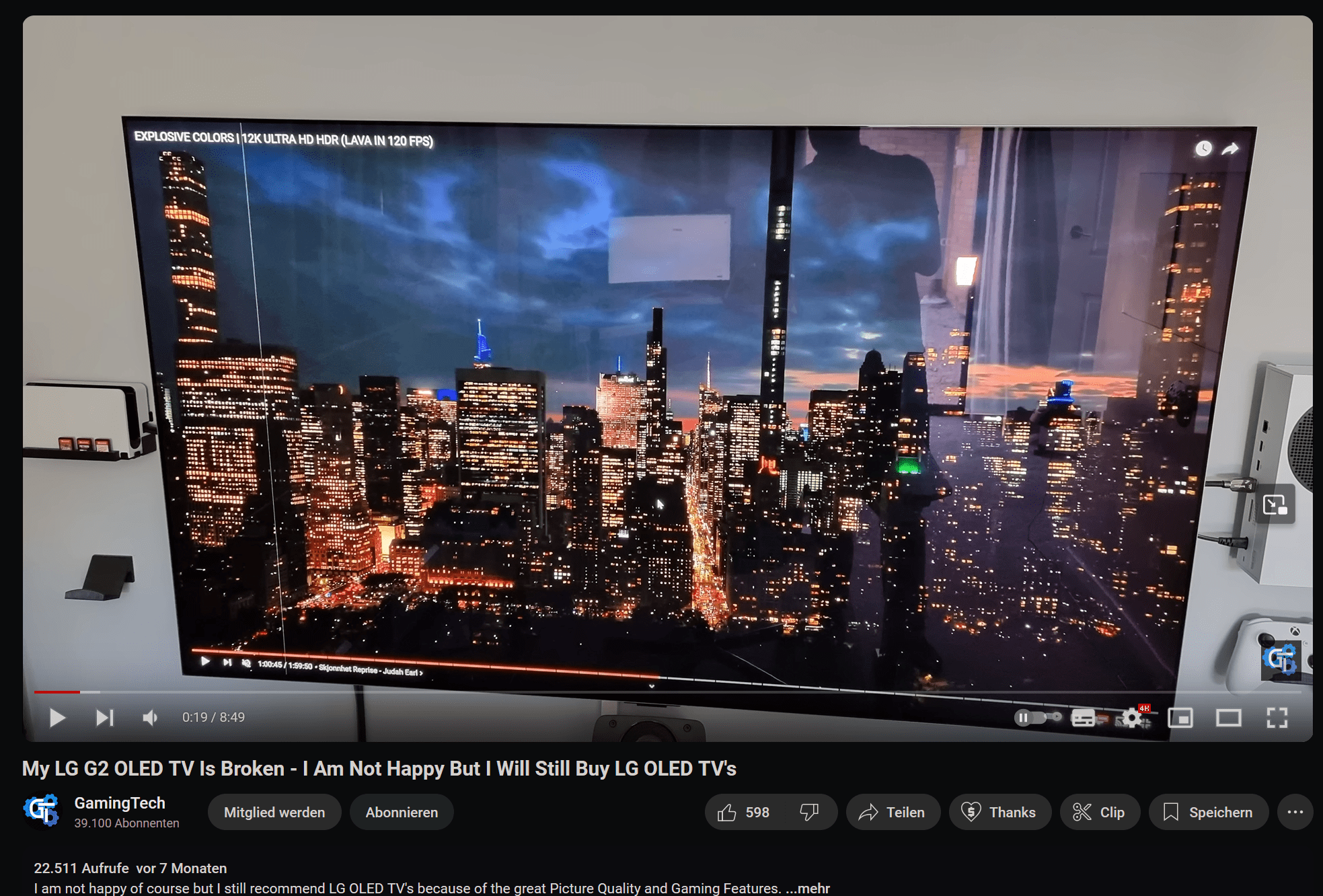

Sind die Striche auf ganzer Höhe gleich hell/dunkel?

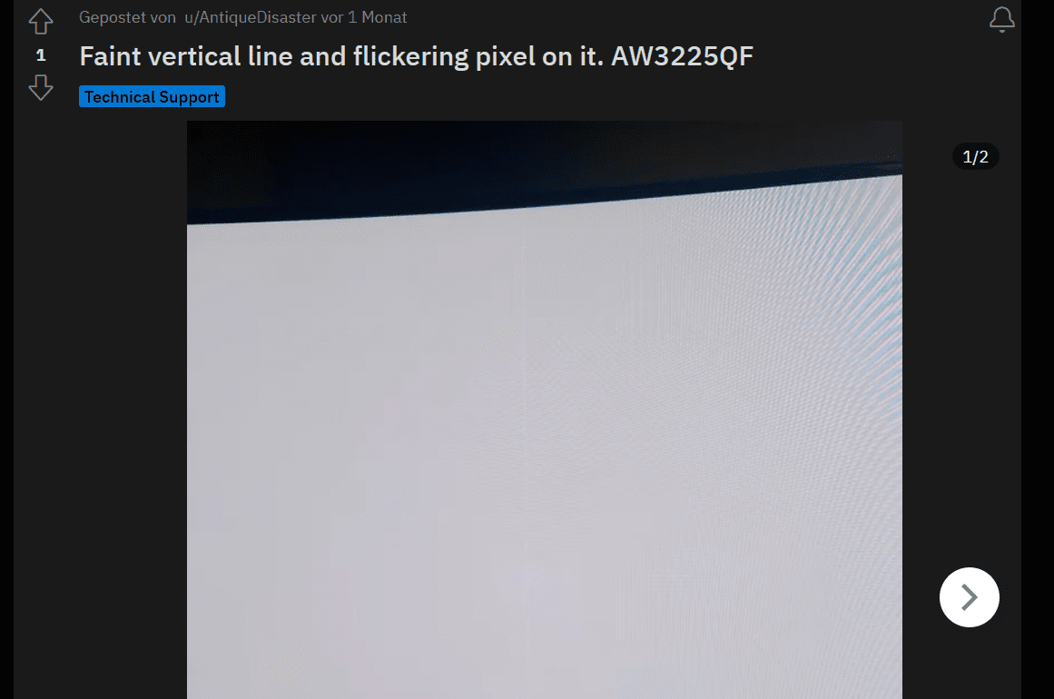

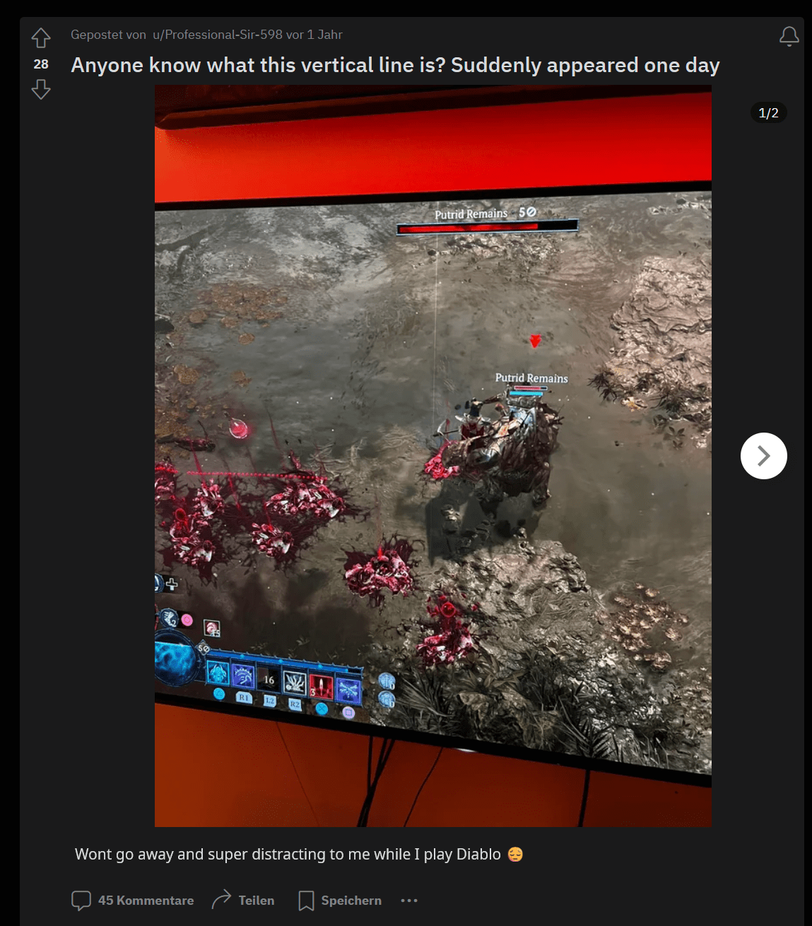

Wenn nicht, soll ja ein Refresh helfen, gab ja hier so einen Fall auch, die sahen exakt aus wie bei dir und ein Pixel Refresh hatte es komplett weggemacht.

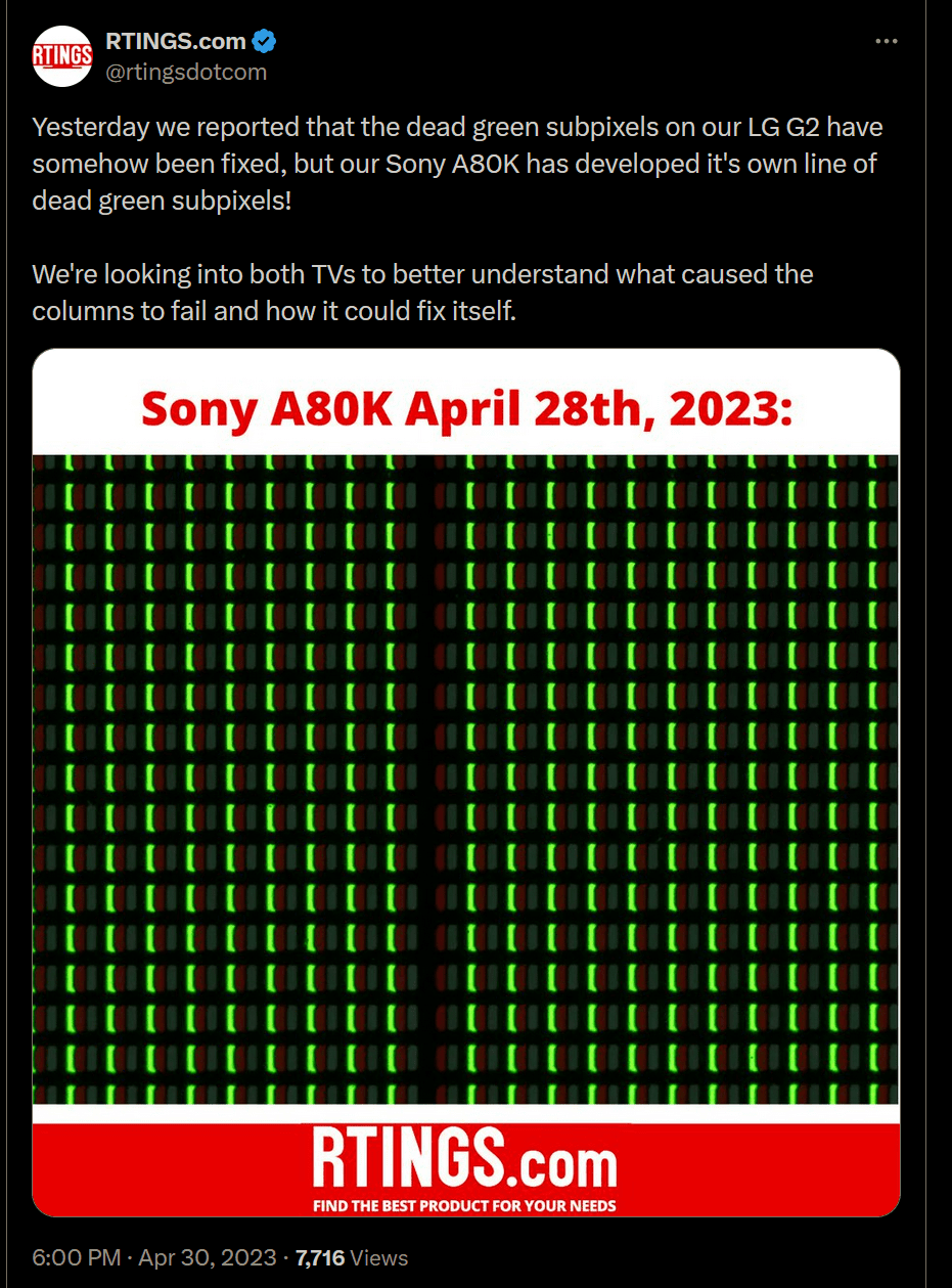

Jap das is ne defekte Pixel Reihe bzw ein Loser Kontakt ( kann auch in manchen Fällen auf Panel wärme reagierenn war zb der Fall bei Gaming Techs LG G2 OLED TV )
wie bei den anderen Beispielen die ich da gepostet hatte von anderen Usern und absolut kein Vertical Banding

Und drück auch mal unten leicht gegen das Panel bzw gegen das Monitor Gehäuse an der Stelle wo unten der Strich beginnt... es gibt Fälle im Netz wo es dann kurzzeitig verschwindet
Bei den OLED Monitoren is dieses Problem leider häufig seit 2023 brauchst nur mal im OLED Gaming Reddit nach "Vertical Line" suchen ...würde ne RMA bei MM einleiten und die Bilder dazu packen und nen neuen Anfordern da hat die QC versagt ... zum Glück passiert das bei den TVs seltener
Vielleicht hast du aber Glück und es geht wie bei RTINGS ihren G2 von allein weg oder wenn du halt unten an der stelle am Gehäuse leicht drauf drückst um so den Kontakt wieder herzustellen
Sooo,war heut im MM zum Tausch.
Der Kollege vor Ort hat ihn mal ausgepackt,hingelegt,und bei der Beleuchtung dort hat er gesehen,dass das Panel viele viele dünne Streifen(Kratzer?) hat. Genau so wie die weißen Linien liefen.
HAb dann jetzt ein anderes Gerät bekommen,und siehe da - tada - auch dieses Gerät hat diese Streifen und entsprechende Linien. 🤮
Zwar weniger,aber doch einige.
Ich hab mal ne Mail an den MM geschickt,mal sehen was sie vorschlagen.
Die Linien sind nicht fühlbar,zumindest konnte ich sie nicht erfühlen.
Also ich hätte darauf bestanden das Austauschgerät direkt vor Ort prüfen zu lassen. Genau wegen dem jetzt. XD
Nicht, dass MM da eine ganze Marge an defekten Geräten erwischt hat.

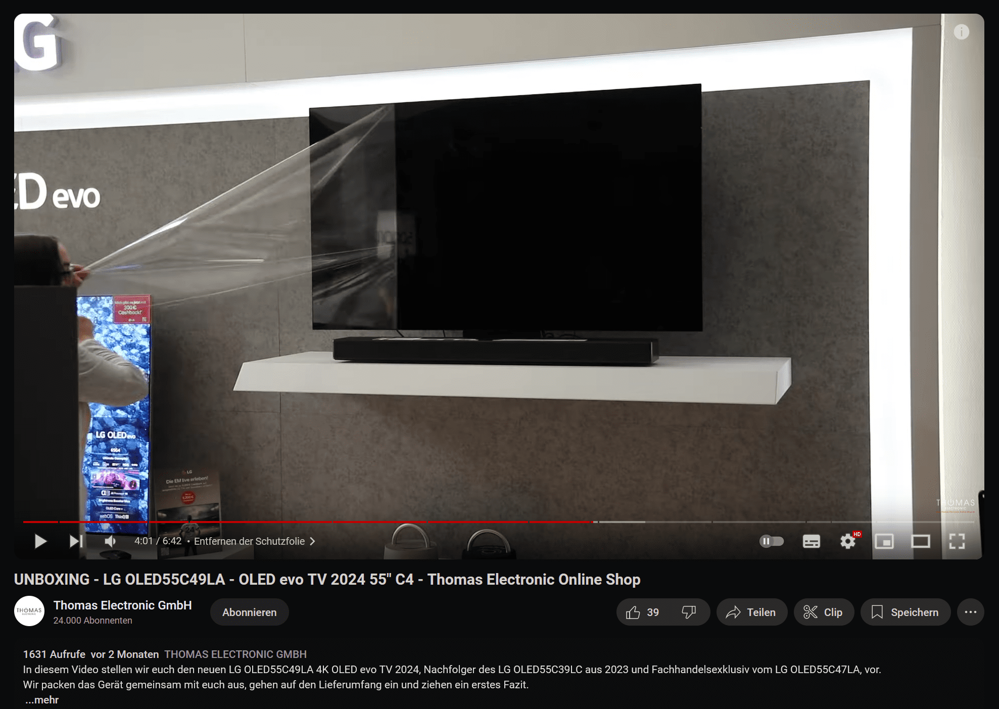

Diese vielen feinen vertikalen Kratzer sind eigentlich typisch Schutzfolie, denn das sind die Spuren des Styropors oben in der Verpackung. Dafür ist die Folie eben da, das abzufangen.

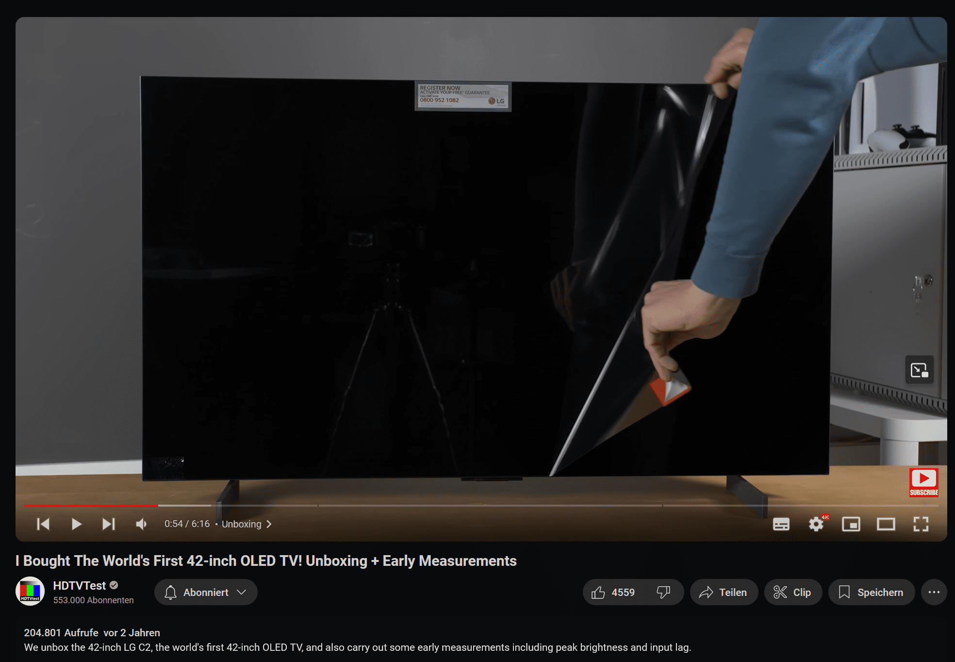

Auch wenn es mir absolut peinlich ist...
Der Kollege aus dem MM hatte vorhin ebenfalls angerufen,und gemeint sein Kollege aus der TV abteilung hat festgestellt,dass die Schutzfolie noch drauf war.
Er selber hatte mich beim Tausch gefragt,ob sie ab ist.Hatte ich ihm verneint,da ich keine Ecke zum ziehen gefunden hatte.Selbst er vor Ort,mein Sohn und Frau nicht.
Also sorry für die Probleme.
Bild ist jetzt natürlich perfekt.
Oh man...:wall:
Hinten is bei manchen ( oder vielleicht auch bei allen TV Modellen ) auch ne Folie drauf die auch entfernen damit die Abwärme besser abgeleitet werden kann
Kein Thema du bist da nich der erste dem das passiert aber meist vergessen sie eher die Foilie hinten abzumachen.

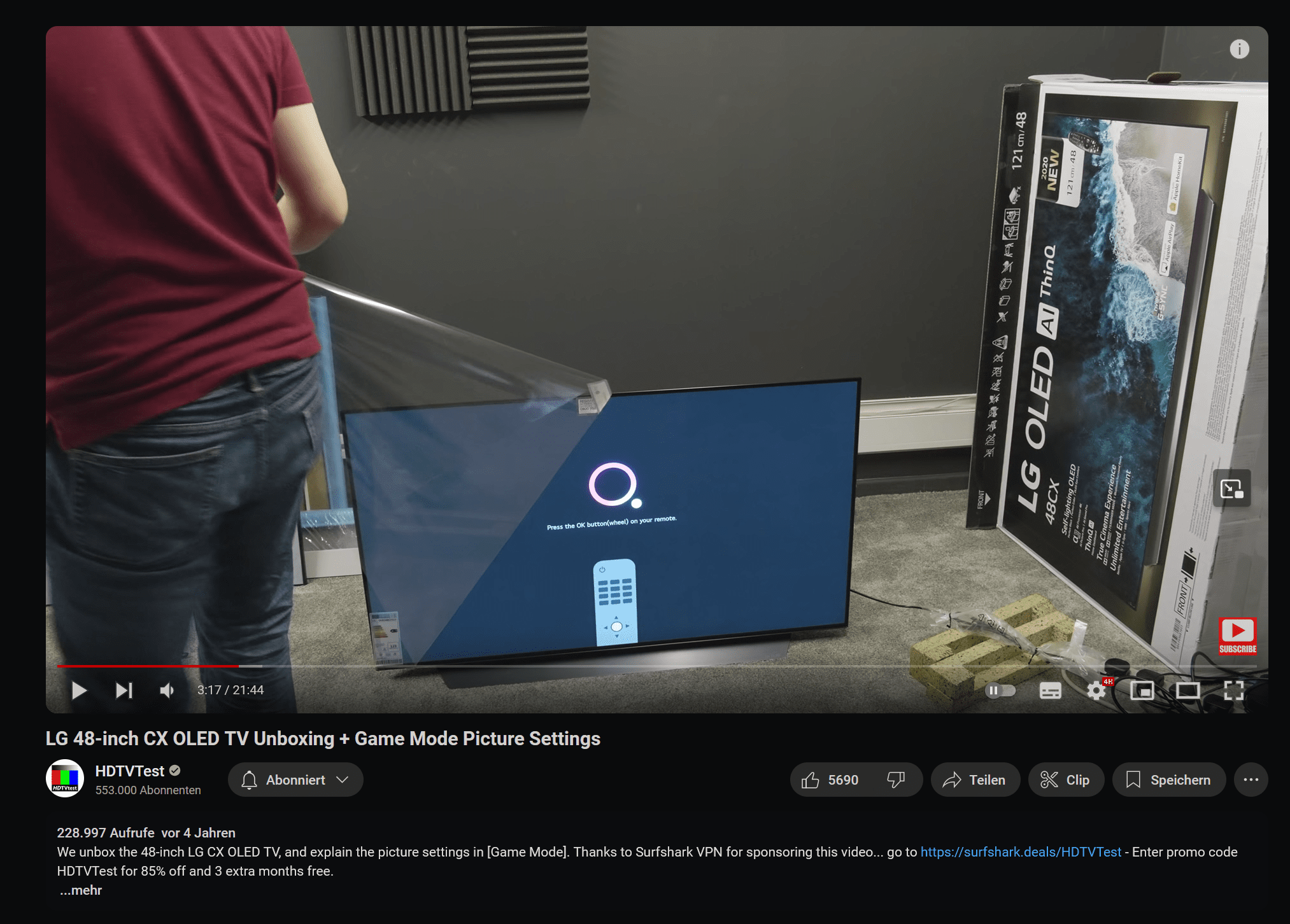

Bei meinem 48" CX war auch glaub ich extra ne Markierung vorne bei der Folie damit der Nutzer weiss das da Folie is kann aber auch sein das ich mich da grad falsch erinnere is schon über 4 Jahre her
seit ich meinen CX ausgepackt hab
(y)
Tja, typische Reallife Satire, passiert Jedem mal auf die ein oder andere Weise. Hauptsache jetzt ist alles in Ordnung und du kannst endlich den OLED vollstens genießen.
Da dürfte das Bild ja plötzlich richtig gut zu vorher geworden sein. So eine Folie verschlechtert ja normal generell ordentlich das Bild.
Hier sieht man auch die Folie mit Markeirungen ... hab ich mich also doch nich getäuscht als ich mich an das auspacken meines 48" CX erinnert hab das man da markierungen hatte
und sogar das Energie Label mit drauf ... beim 2020er 48" CX kann man die Folie vorne nich übersehen
