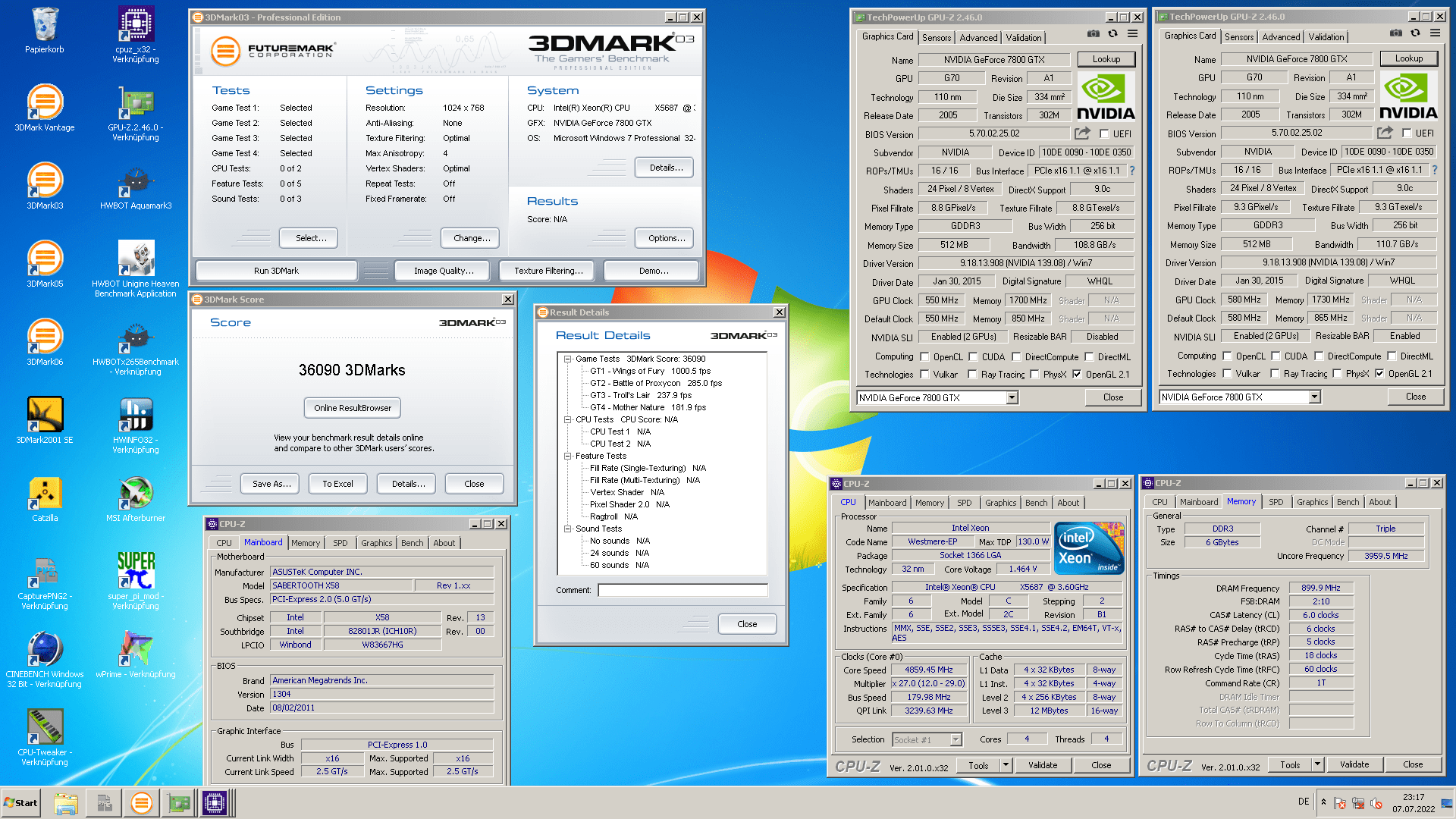

Wie taktet deine 7800 GTX 512 ? Die ist in meinen Augen schon verdammt am Anschlag mit den deutlich erhöhten Taktraten als die Normalversion.
@stunned_guy
Also laut GPU-Z taktet eine mit 550/850 und die andere 580/865, weshalb ich von einer OC Version ausgehe.
Hier mal ein Screen vom Funktionstest:

Wenn ich der Techpowerup Datenbank vertrauen kann, sind es wohl beides OC Versionen und auch nicht so "leichte", denn dort heißt es 500/800 Standardtakt :fresse:

E: Gainward hat bei seinen Karten einfach die Vcore der GPU/RAM erhöht. Sieht man nur wenn man die Spannung misst. Bios bzw. Sensoren zeigen das nicht an... kann bei XFX auch der Fall sein.
Meine XFX hat aber auch 580/865 MHz. Kommt also hin.

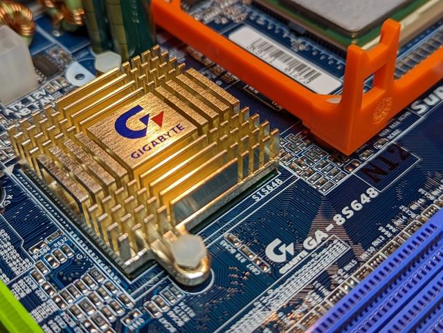

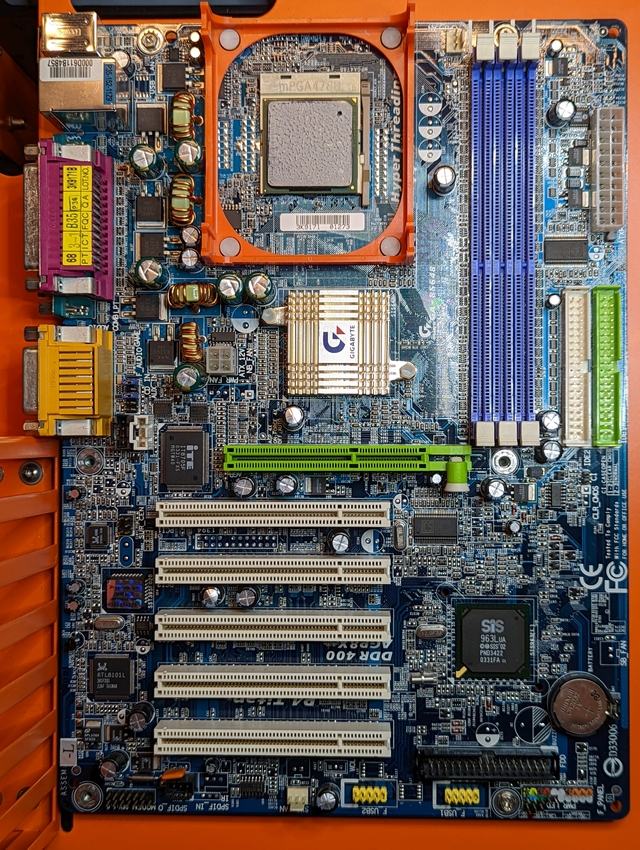

Heut´ gab es mal was aus der P4 Ära. Ein Gigabyte GA-8S648 P4 Titan.
Ich wollt´s eigentlich auch nur wegen der Optik haben, ich mag die blauen Gigabyte aus dem Zeitraum einfach.
Stand als defekt drin und für ´nen 5er, konnt ich´s nicht liegen lassen. (inkl. P4 2,66er, sollte eigentlich ein Celi drauf sein, der auch läuft)

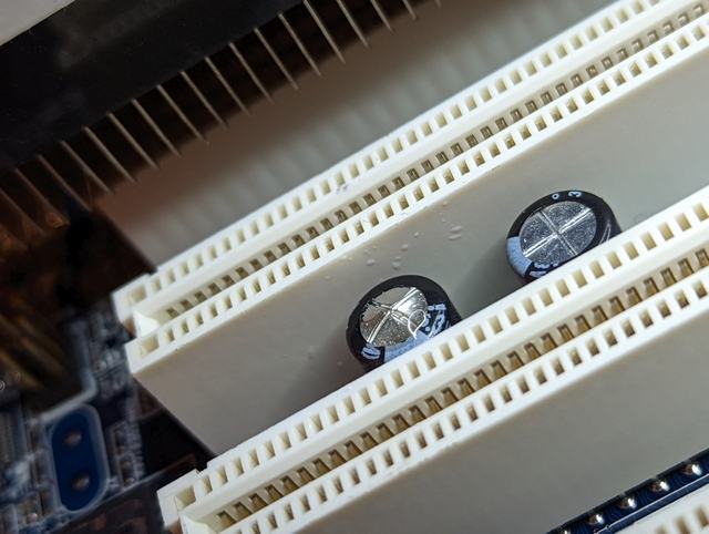

Hab das Dingen trotzdem angefeuert und es hat direkt gebootet. Leider sind nach knapp 30sek direkt 4 Elkos pfeifend hoch gegangen und sprudelten fröhlich los. :fresse:
Aber es lief einfach weiter, bis ich den Stecker gezogen hab.
Sind alles 1000er Nichicon. Eigentlich schade, aber immerhin läuft das Board ansonsten.
Ich werd da im Herbst/Winter mal einen recapp machen.
Aber genial war das "Wärmeleitpad". Da hab ich leider das Bild vergessen.
Das war Alufolie, oder sowas. Grade so gross wie die CPU selber und alles pechschwarz. Kannte ich noch nicht den Ghetto-Mod :d
Naja, mein erstes P4 Board von Gigabunt (meine ich). Ich mag´s.

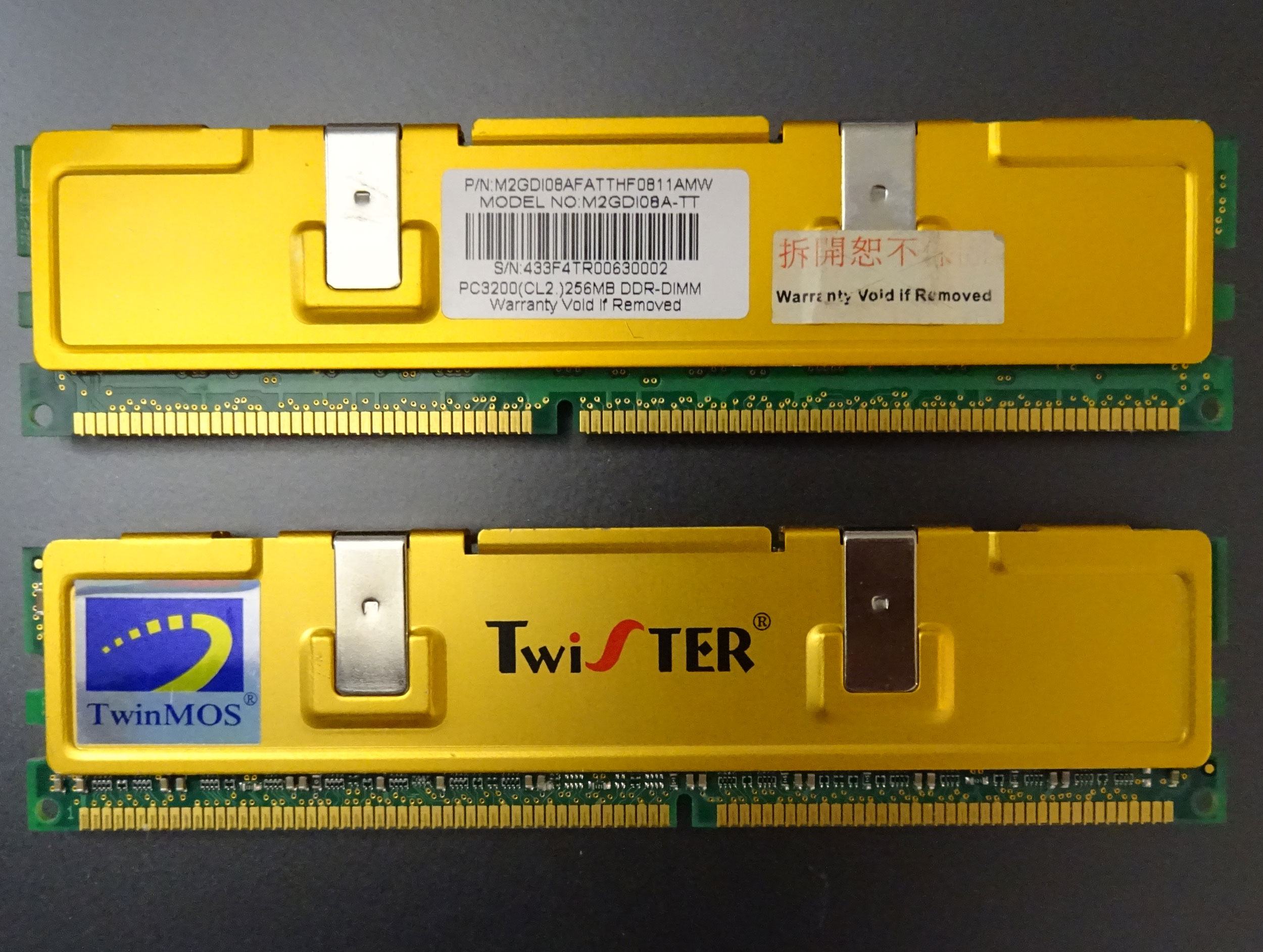

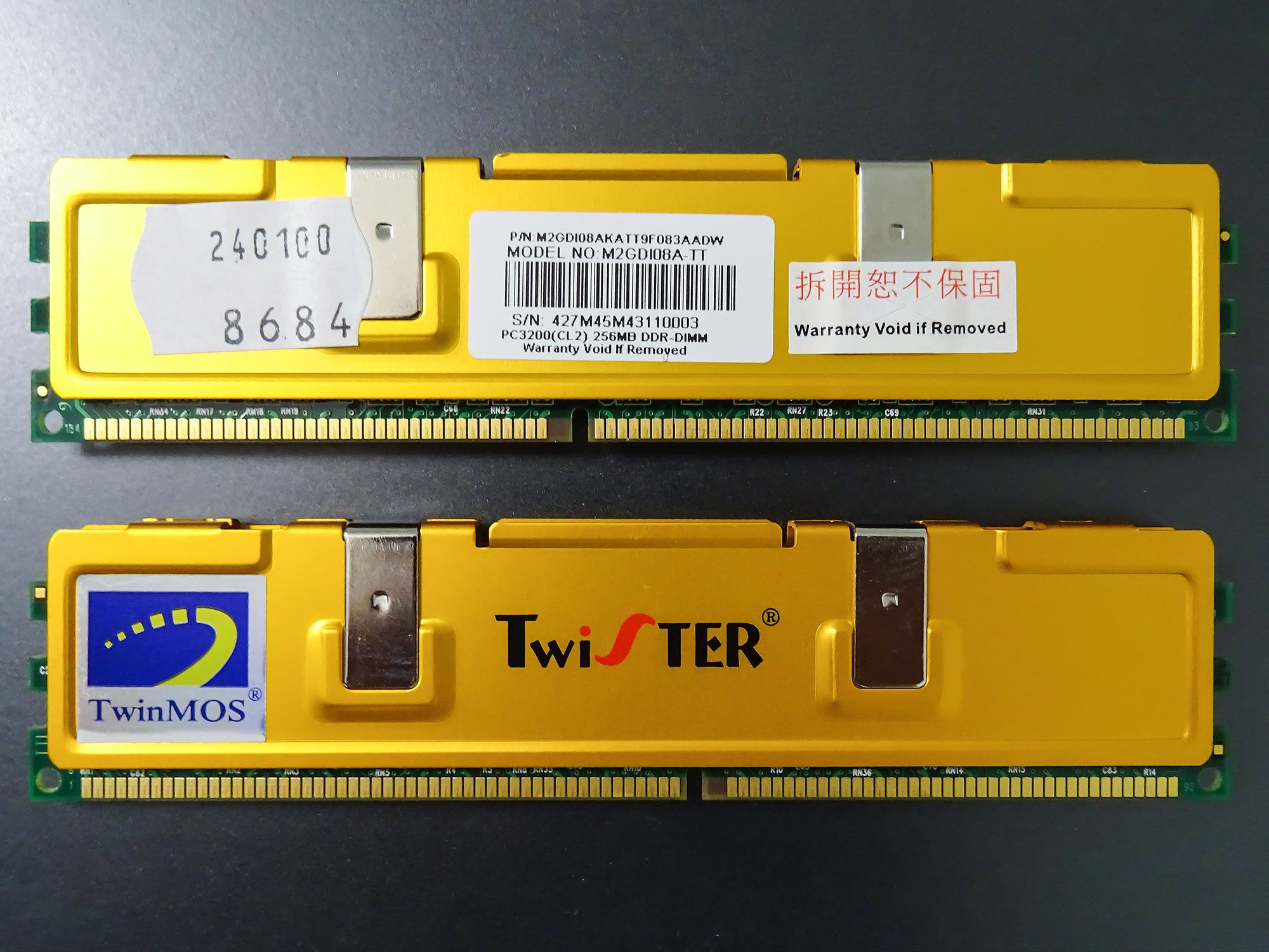

Irgendwas scheint mit den Twinmos Twister leider
nicht ganz sauber zu sein..
Hättest du mal eher gesagt, dass du Twister einsetzt, da hätte dir viel Leid erspart bleiben können. Ich habe selber zwei Sets davon und suche immer noch die Plattform wo die einigermaßen gut laufen.
Sockel A (nf2) -> mit default Settings gem. SPD -> Bluescreens während der XP Install, völlig instabil
Sockel 478 (875) -> mit default Settings gem. SPD -> Kopiervorgang im XP Setup schlägt verlässlich fehl -> Timings hoch ziehen auf 3-4-4-8 schafft Abhilfe, ist aber bei Sticks mit 2-2-2-5 Angabe ein Joke
Sockel 939 (nf4) -> mit default Settings gem. SPD -> soweit stabil, aber 4MHz mehr RAM Takt und die Kiste crasht, mit entspannten Timings und versch. BIOS Versionen gehen max. 20MHz mehr bevor sie aufgeben, egal welche Slots
Sockel 775 (865) -> kein Boot, egal welche Sticks, wo gesteckt, einfach keine Chance.
Dürften mit die schlechtesten Riegel eher sein, die ich liegen habe, mehr als Optik können die nicht. Für die BH-5 Serie der Twister mag vielleicht anderes gelten, aber die normalen empfinde ich als Katastrophe.
Sind das die Twister "new-BH5"? Die bekommt man auf einem DFI Ultra-D schon mit 250MHz stabil ans laufen, es braucht aber das richtige Bios und viel Getweake ist nötig. Falls nicht, was ist da an Chips drauf? Powerchip?
Hynix D5? Falls ja, dann wundert micht aber die 2-2-2-5 Angabe. 2-3-3-7 oder so wäre realisitischer.
Du, kein Plan. Egal auf welcher Plattform, wenn Settings per SPD bezogen werden, zieht der die auf 2-2-2-5. Das sind wirklich meine zickigsten Riegel überhaupt, nur Theater mit gehabt bisher. Vielleicht sind die auch von den Vorbesitzern komplett verheizt worden, kein Plan. Wie gesagt, auf NF2 sind die am schlimmsten, selbst entspannt instabil, auch mit 2,8V keine Besserung.
Reif für die Schrottkiste die Dinger :lol:
Also meine sind UTT, hab die aber auch noch nicht höher als ca. 215 - 220MHz bekommen. Hab ja jetzt die Corsair UTT bekommen, mal schaun ob die sich anders verhalten?
@WMDK das müsste man untersuchen. Nicht dass da ein falsches SPD drauf ist? Denke nicht, dass die mit 2-2-2-5 laufen werden. Ich habe die gleichen Riegel. Kann also später mal nachsehen, was SPD sagt.
Wie Tzk geschrieben hat, sollten da Hynix D5 gebinte Chips drunter sein (Foto von der Seite?). Frage ist, ob BT-D5, CT-D5 oder DT-D5?
Die UTT Riegel müsste ich auch nochmal testen.

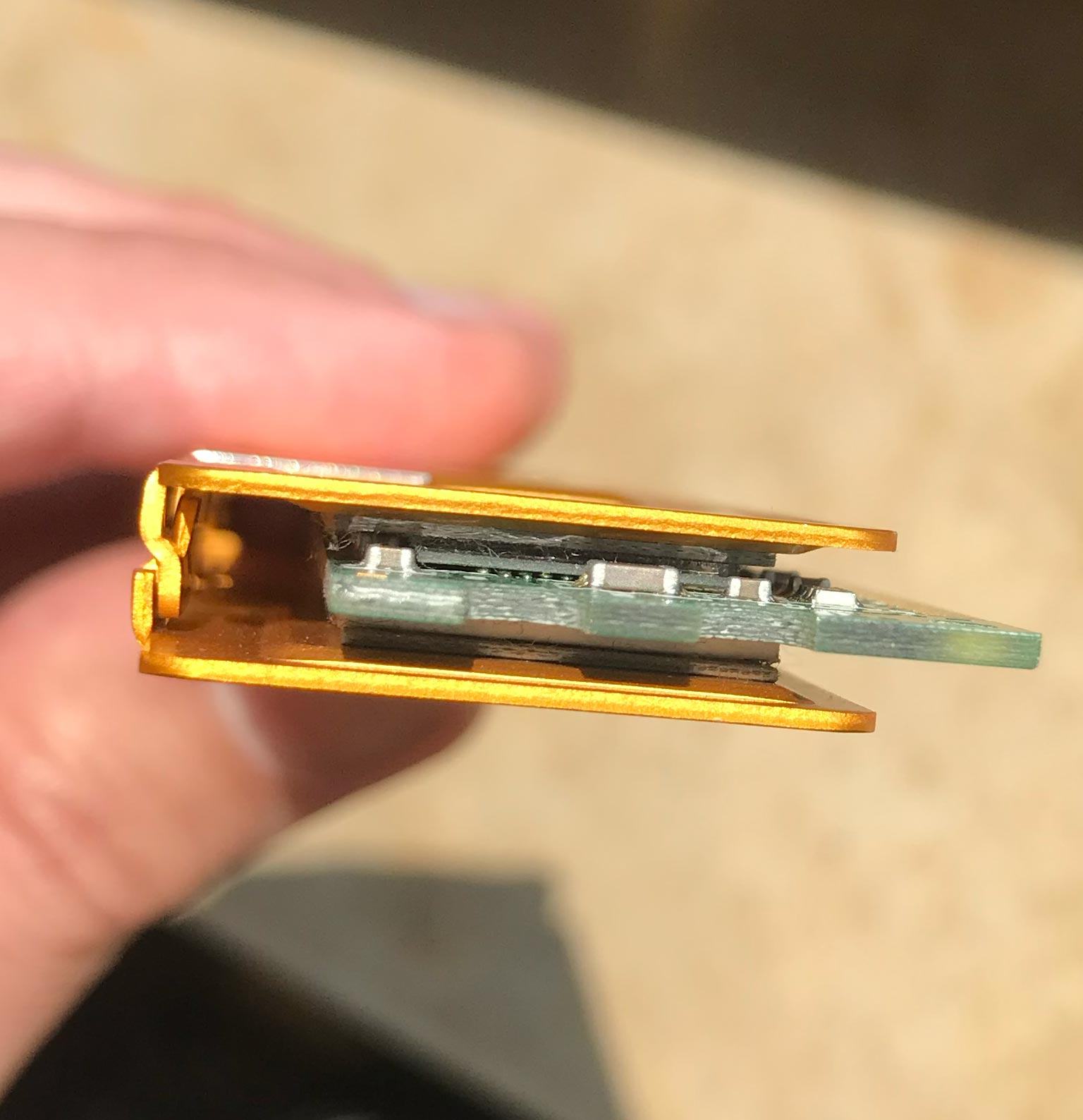

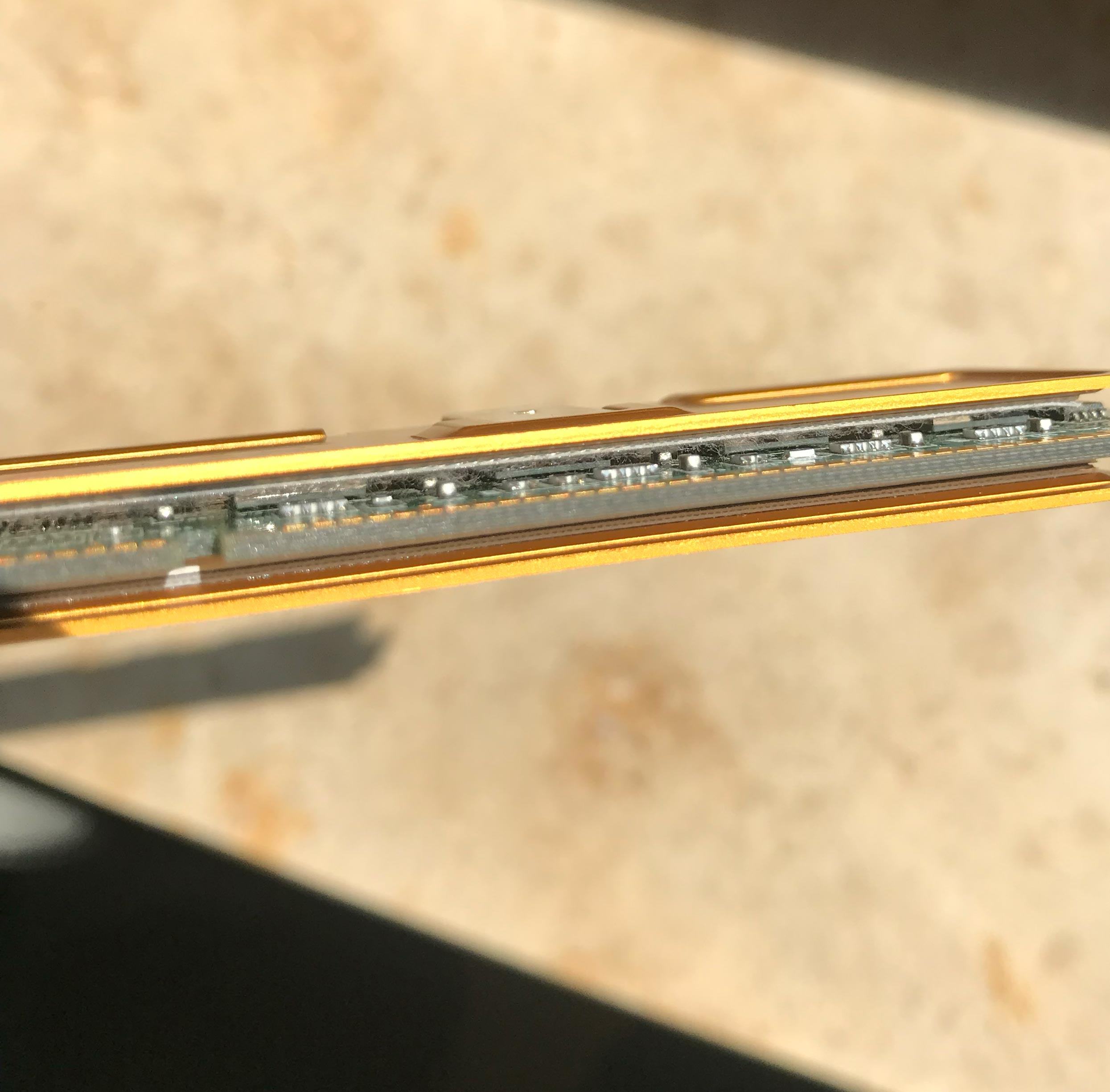

Dieses niedrige PCB (das den HS nicht komplett ausfüllt bzw. der HS andernfalls sehr tief an den Pins sitzt) sind doch idR die Samsung (?) WLSCP Chips gewesen.
Das würde erklären, warum sie 2-2-2-5 zwar schaffen, aber OC fast nicht drin ist. Ähnlich den Golden Dragon mit den gleichen Chips.

Das Modul auf deinen letzten Bildern ist aber ein anderes als aus Post #21164 , oder?
Der Freiraum von PCB zu HS-Oberkante passt nicht zu den anderen beiden.
@WMDK
Das Foto erklärt einiges. Die WLSCP Chips sollten die Endung -S9DW haben, siehe hier:
bei meinen -0811AMW sind auch Hynix Riegel drunter. Die Riegel sollten auch single sided sein, weil 256MB Riegel (laut Beschriftung).
Ja hoppla, hab ich das falsche Foto der Riegelübersicht gegriffen :wall:
Tatsächlich sind die BGA Chips die Riegel, die absolut grottig laufen, aber mit 2-2-2-5 starten wollen, was nur dummerweise kaum irgendwo hinhaut (gem. der oben gezeigten Übersicht).
Die anderen Twister werde ich nochmal raussuchen und dazu im DDR1 Thread entsprechend ein Update posten um das hier nicht weiter OT zu führen, aber die liefen auf jeden Fall auch echt miserabel und waren kaum irgendwo stabil. Bin daher davon ausgegangen, dass das beides die gleichen Riegel sind, aber ja, ihr habt Recht, das PCB ist ja schon anders.
// EDIT //
Hier das richtige Übersichtsfoto (wonach es D43 sein sollten? – Kann aber nicht sein).
Die Twister "new BH-5" mit UTT gehen definitiv höher. Ich hatte ja vier Stück hier, die auf 939 (DFI Ultra-D) ihre 250Mhz gemacht haben. Einziges Manko: die laufen niemals nicht auf dem nForce 2. Mittlerweile sind die bei digitalbath gelandet, als Versuchskaninchen :d
Laut stunned sollten da Hynix D43 Riegel drunter sein.

Wie bei allen Hynix Riegeln, TSOP Bauweise mit 4 Metallpunkten an der Seite. CL2 bin. Sollten also keine schlechten D43er sein.

Theoretisch ja. Die Frage ist eher ob Twinmos wirklich Hynix BGA verlötet hat, oder ob das irgendetwas anderes ist. Würde mich auch nicht wundern, wenn Twinmos was die Bestückung angeht mittendrin mal gewechselt hat...
HY5DU56822DT-D43 -> TSOP
HY5DU56822DF-D43 -> FBGA
A-T -> Powerchips
S9DT -> Powerchips
1A4T -> UTT BH-5
1A4B -> UTT BH-5
AA4T -> CH-5
AADT -> Powerchips 5 ns 130 nm
CADT -> Powerchips 5 ns 110 nm
AADW -> Hynix D43
1AMW -> Hynix D5
Mir fällt grade was auf. Kann das sein, dass der vorletzte Buchstabe der Hersteller ist? Sprich:
Code:
xx4x = Winbond
xxDx = Powerchips
xxMx = Hynix
Dann würde aber AADW nicht zu Hynix passen, sondern Powerchips. :fresse2:
Hier sind S9DW im WLSCP Package zu sehen. Gab es das Package auch von Powerchip oder nur von Samsung?
Gute Frage. Ich habe bisher keinen deutlichen Hinweis auf den Hersteller gefunden. Wenn du Samsung sagst, dann passt meine Theorie nicht.
Ich habe nur hier im Forum den Hinweis gefunden, dass TwinMos die Hynix Chips als Ersatz für die WLSCP Chips gewählt haben.
