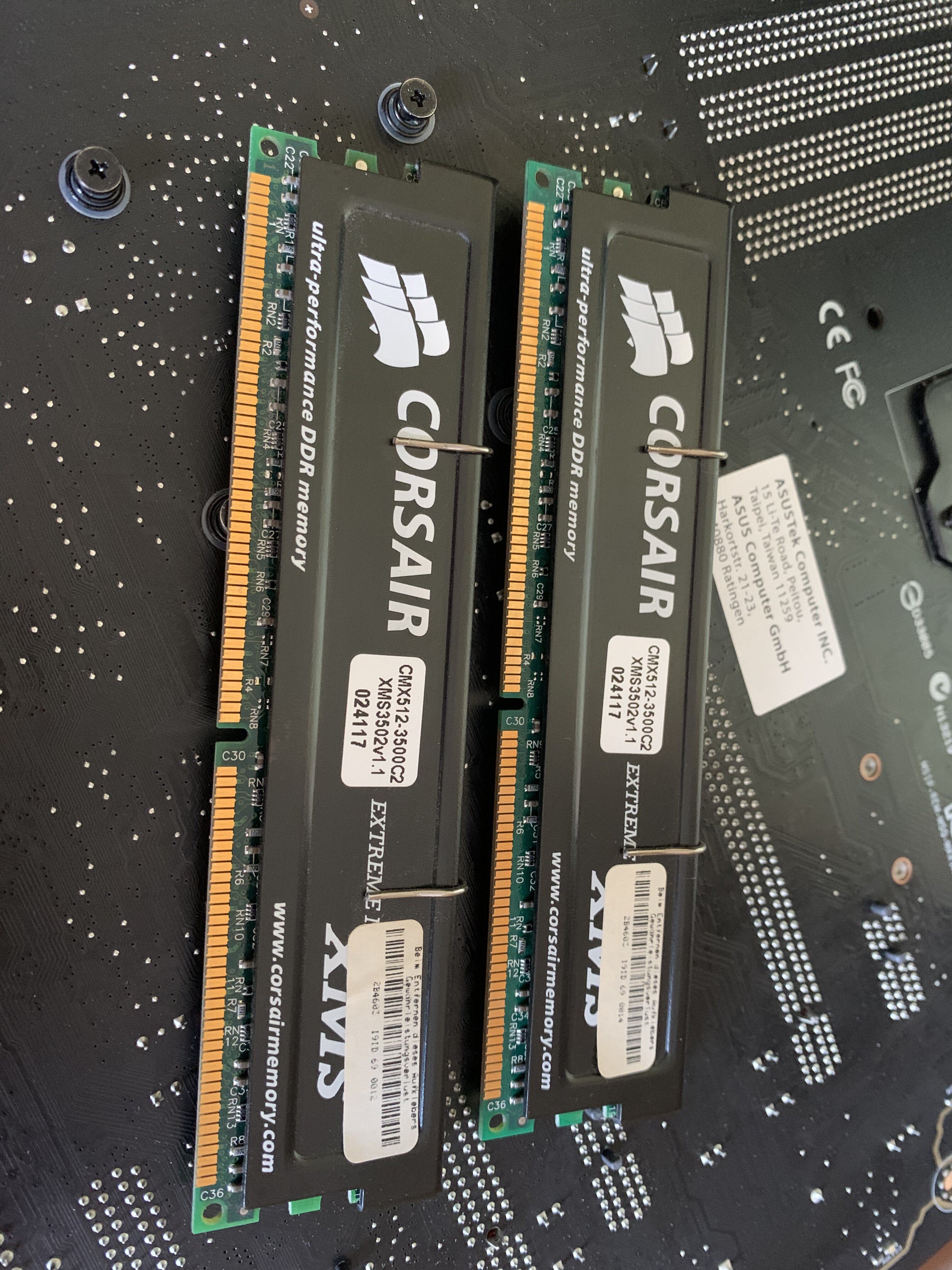

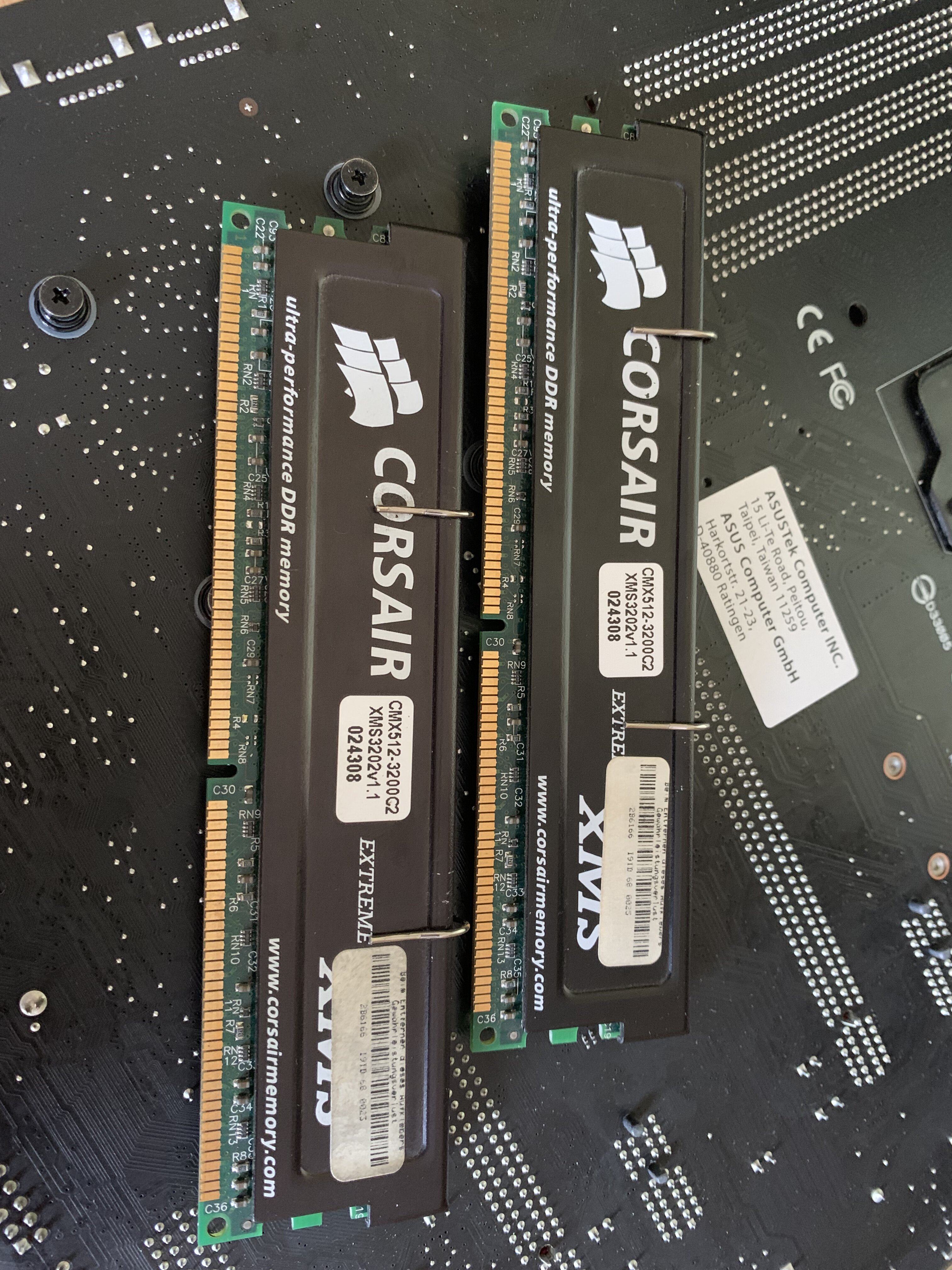

2002 - Der Beginn des OC-Geschäfts…
Old-Label-Corsair.
P.S. Ich war’s :p

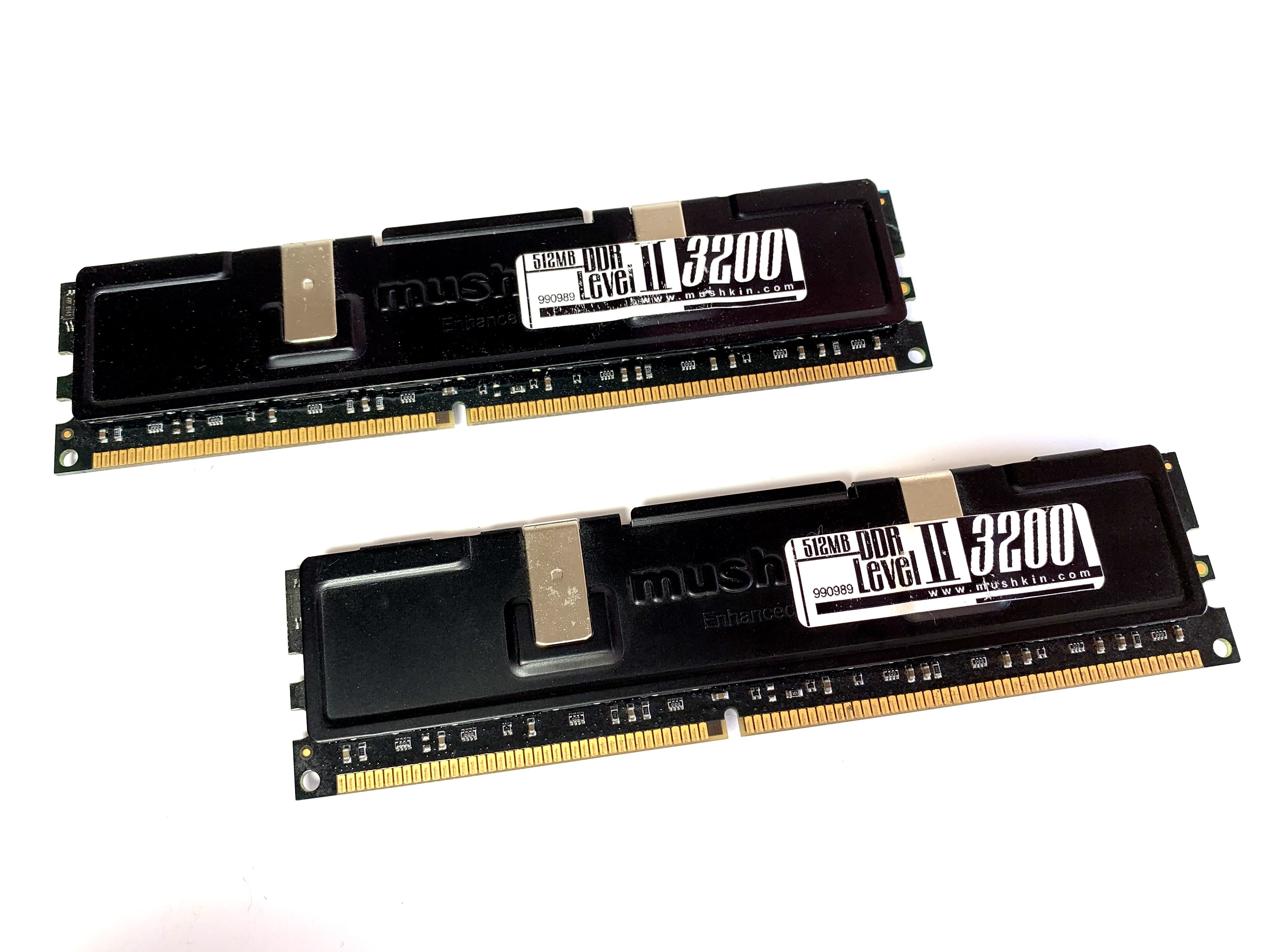

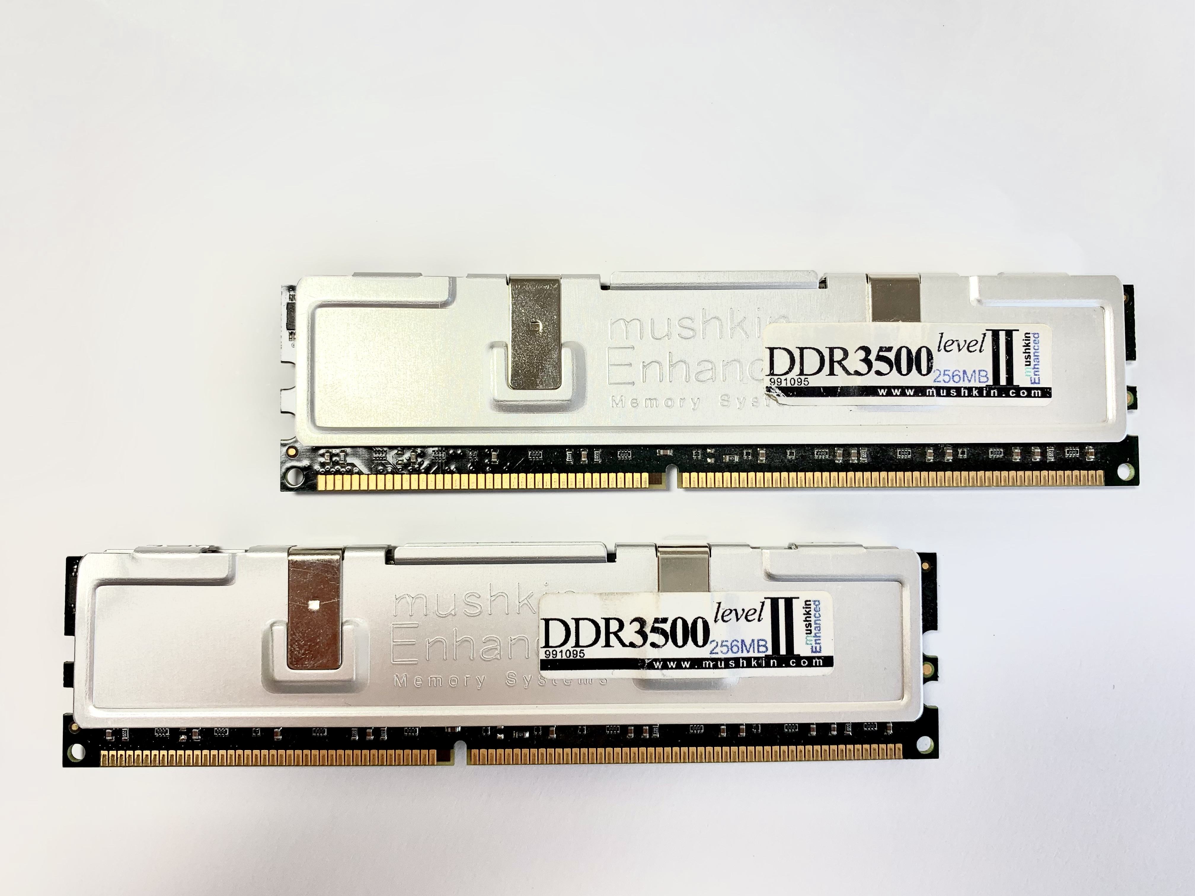

250Mhz bei 3.3v ist schon ok, wenn’s auch bei 3.2V geht oder alternativ 255 bei 3.3, dann sind’s bessere Riegel. Alles darüber ist Bonus.
Auf Sockel A gibt es inzwischen ja den guten Test mit dem BH-5 Preset von Infra. Mit Mushkin 2x256MB PC3500 hat er bei 260-MHz und absolut allem tight einen 4M Lauf geschafft.

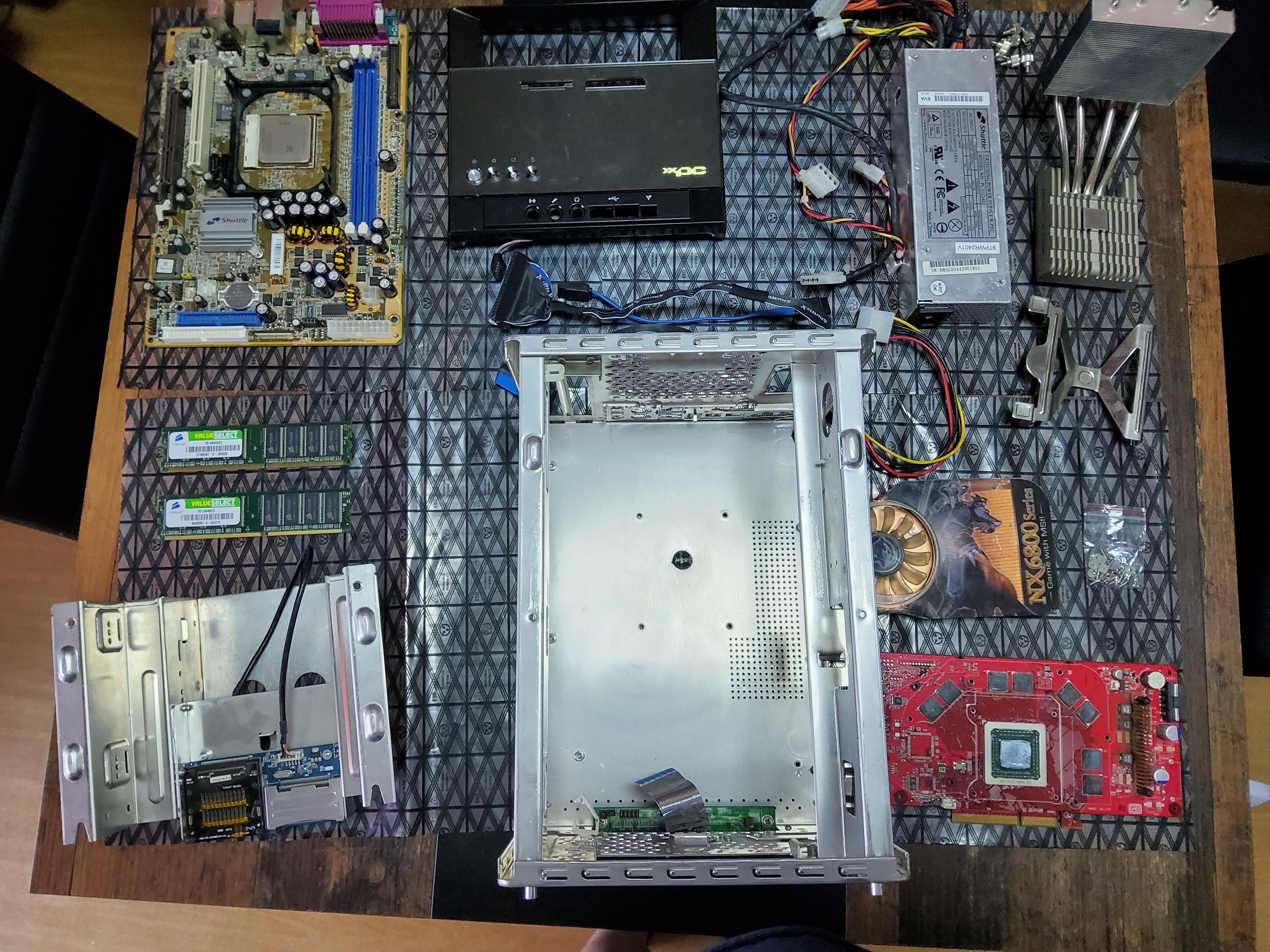

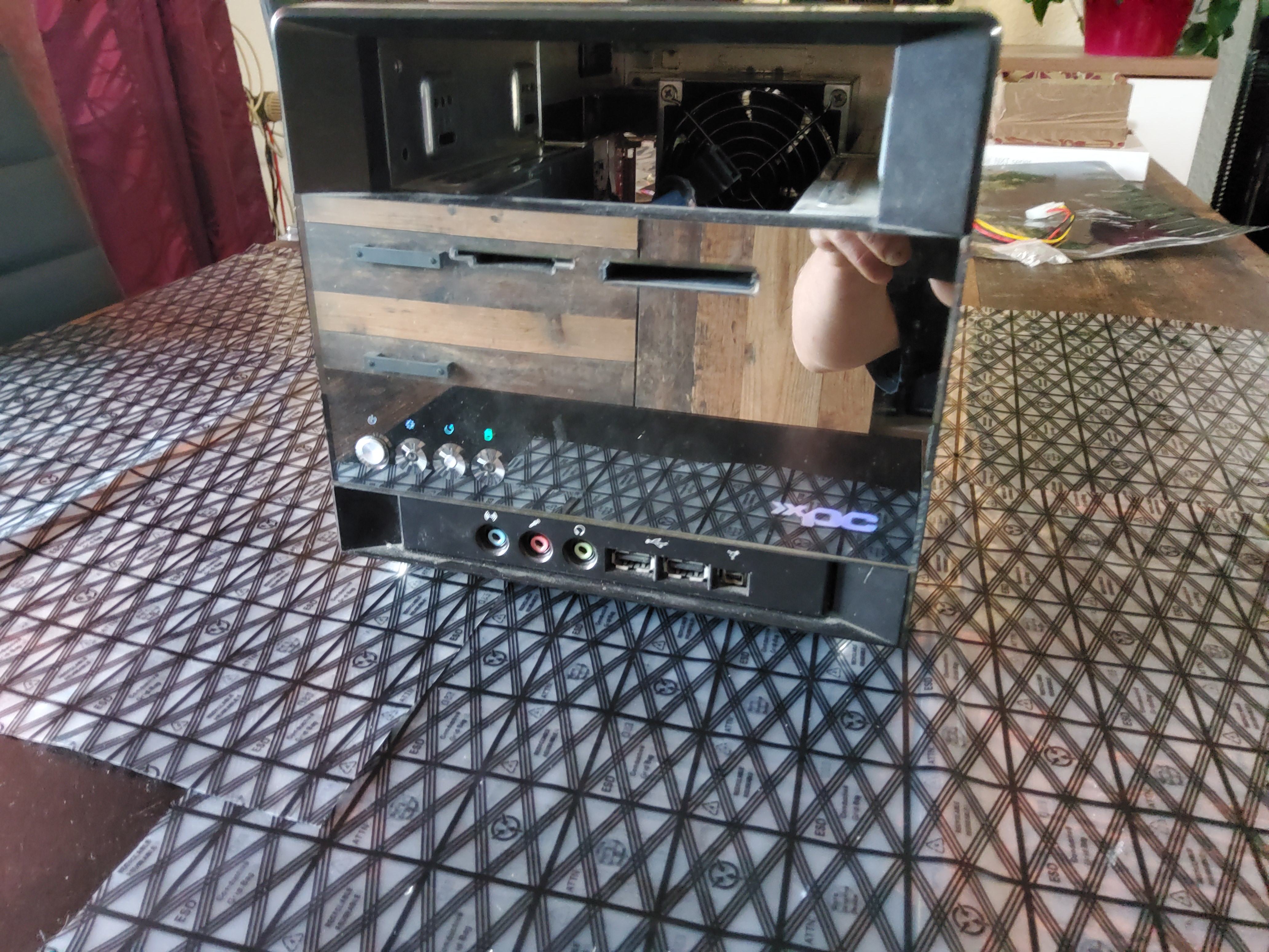

Vorletzte Woche via Versand erworben.

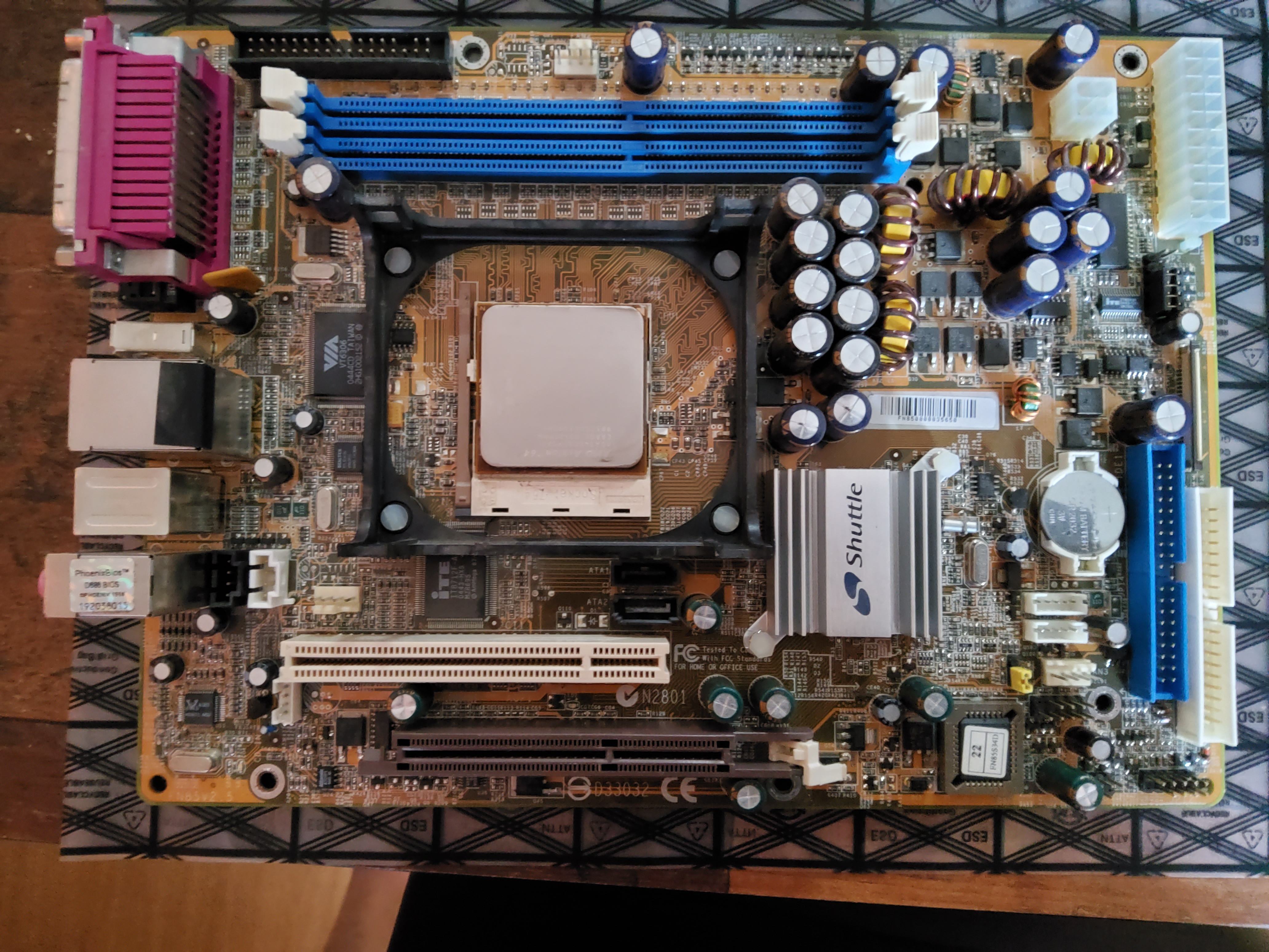

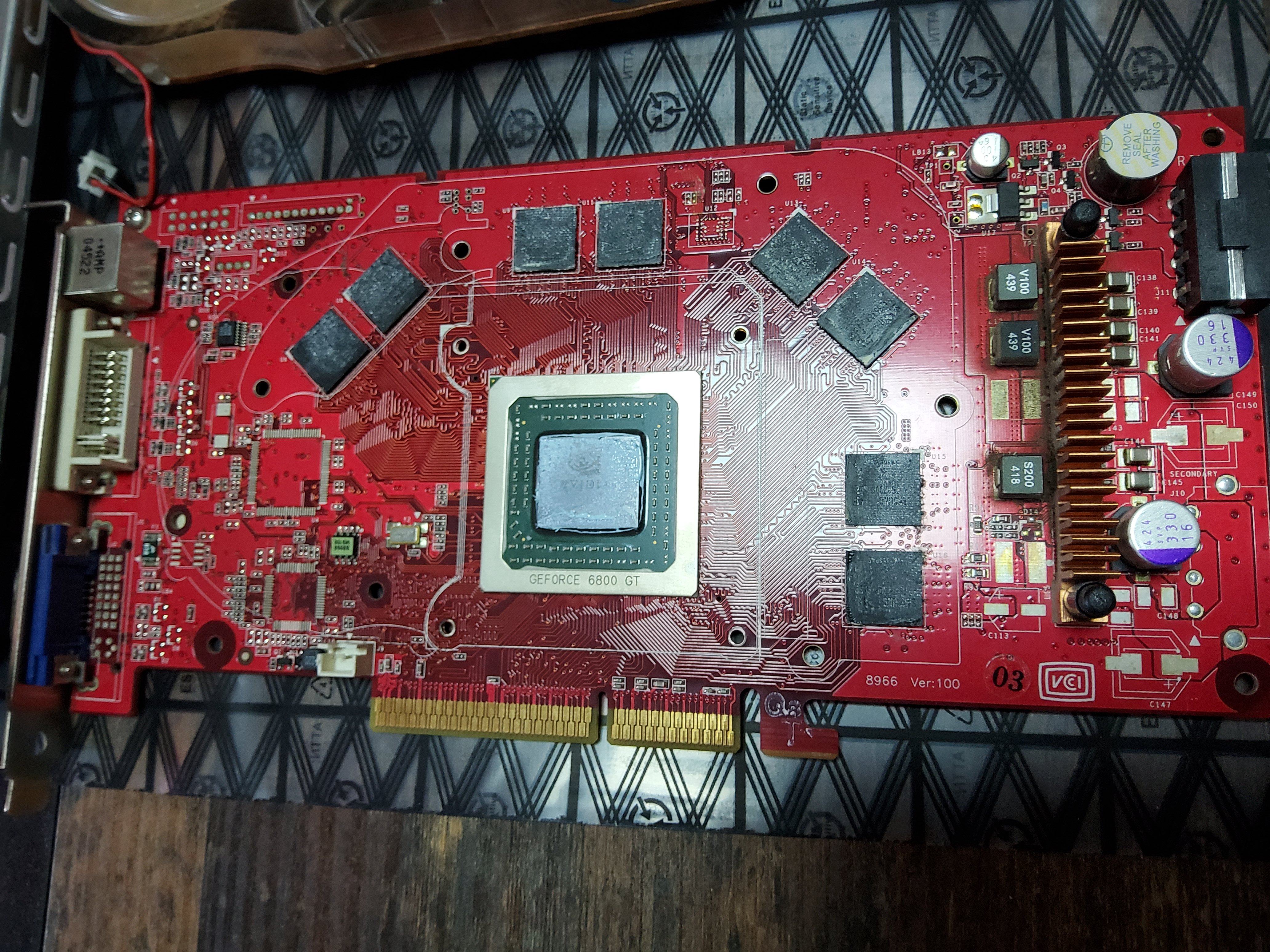

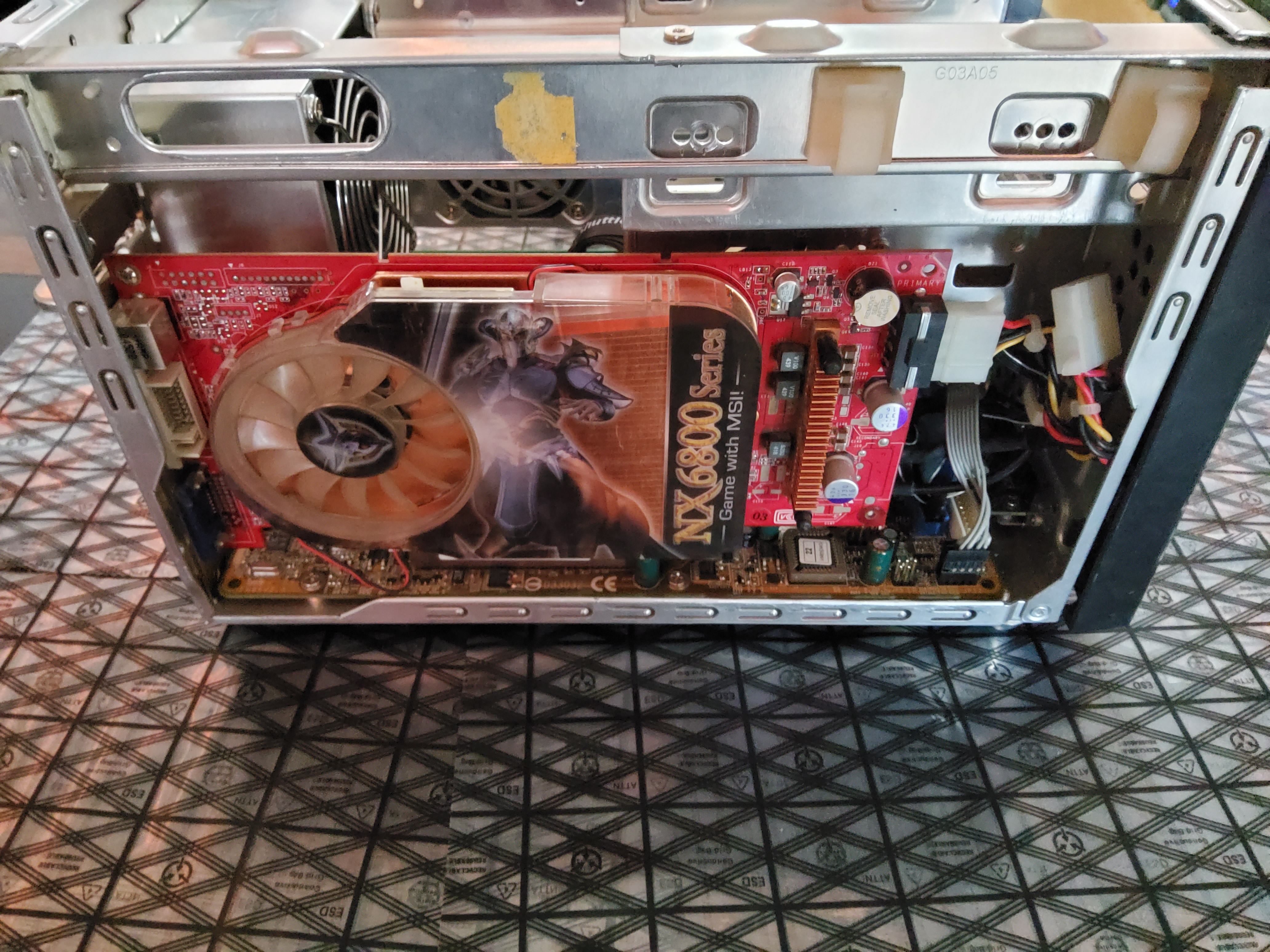

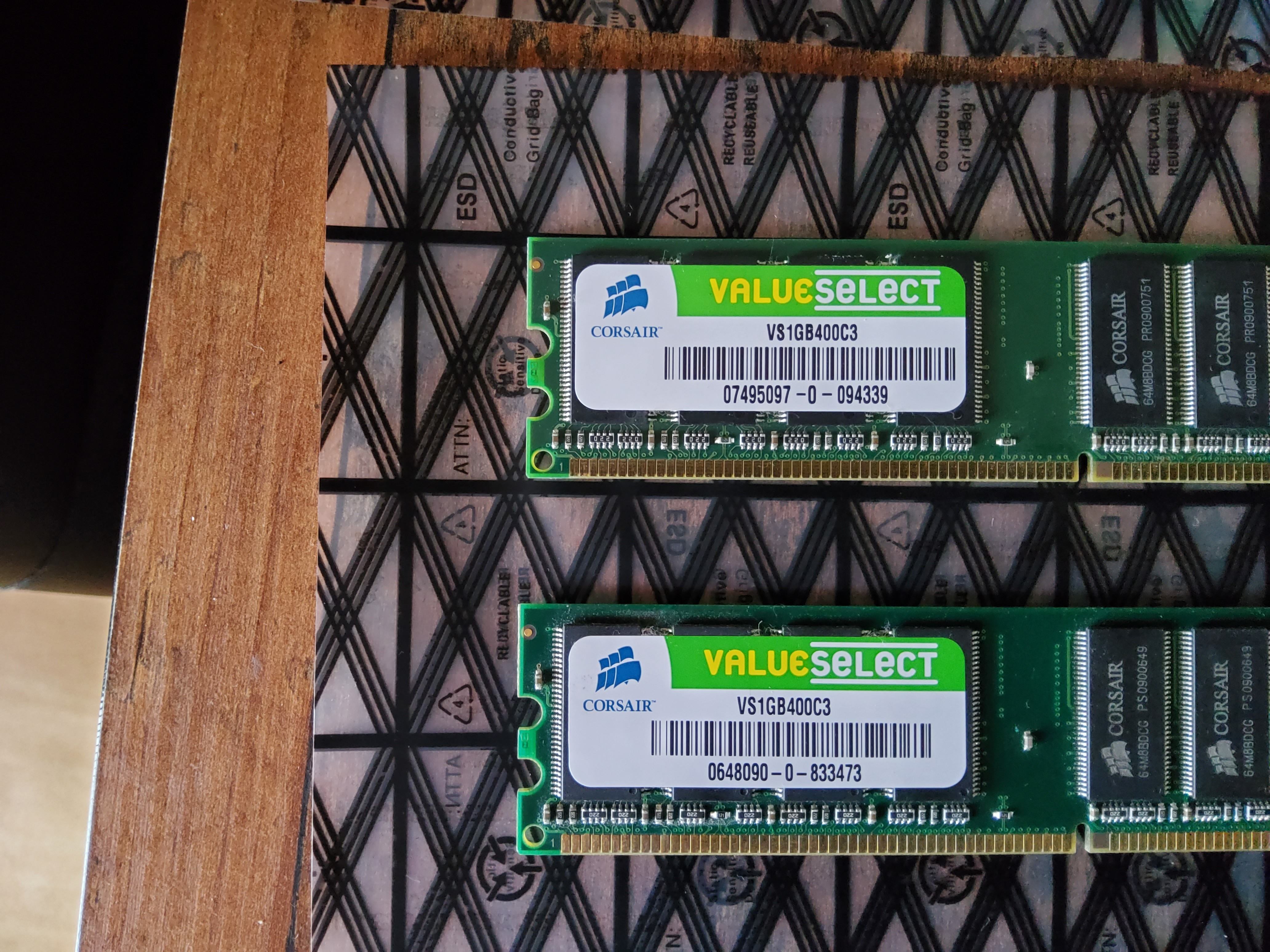

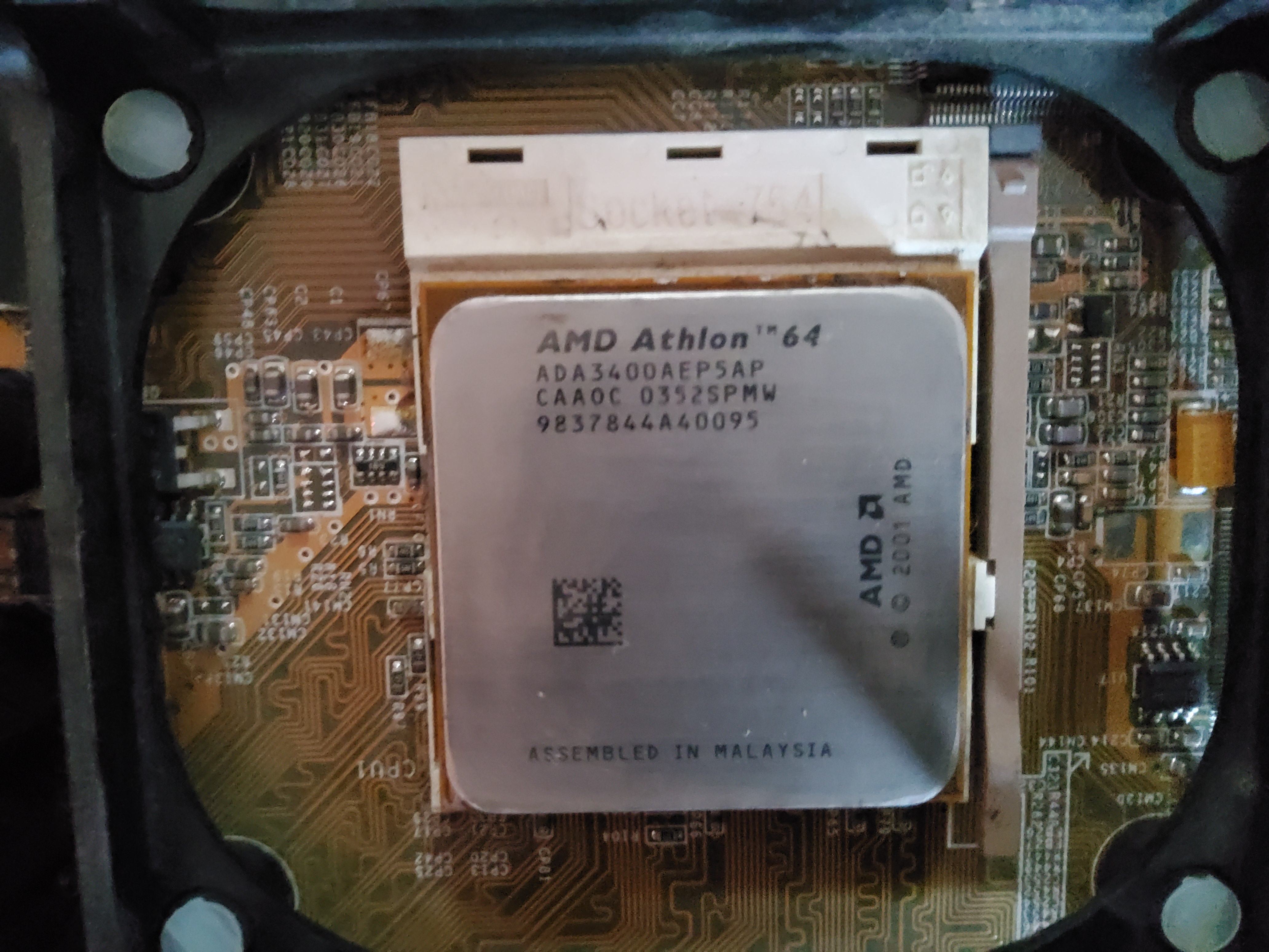

Ein kultiges Shuttle Barebone SN85G4V2 Sockel 754 SATA 20+4pin, Athlon 64 3400+, 2x1GB DDR400 Corsair Value RAM, und MSI NX6800GT 256MB AGP.
Für 25 Piepen inkl. Versand konnte ich da nicht nein sagen.

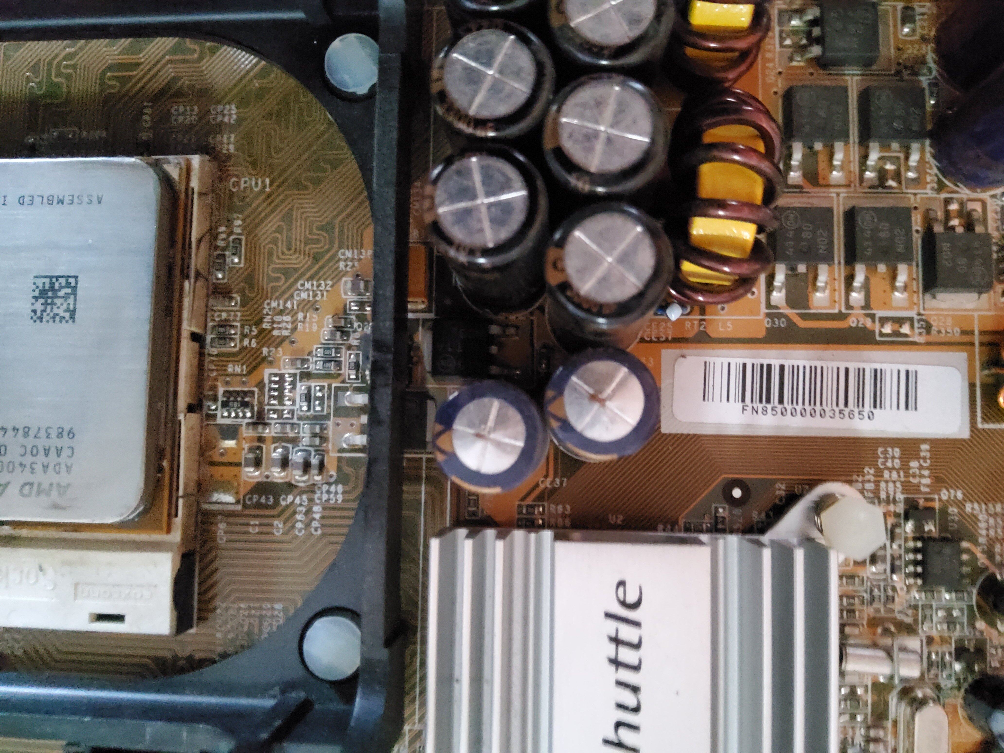

Auf dem Board sind 2 Elkos eindeutig schwanger, die tauscht mein Vater mir die Woche aus. (10v 1500mf)

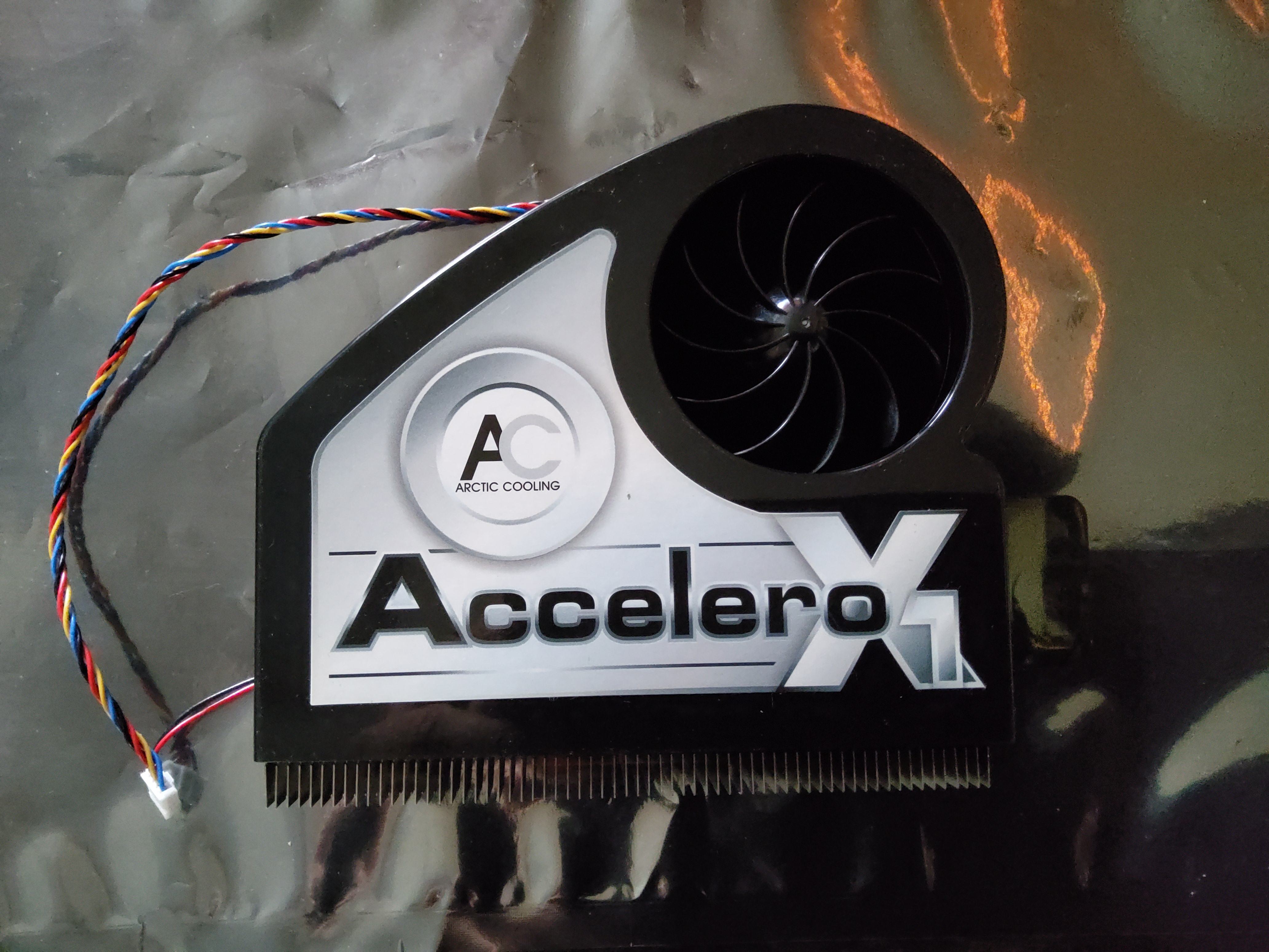

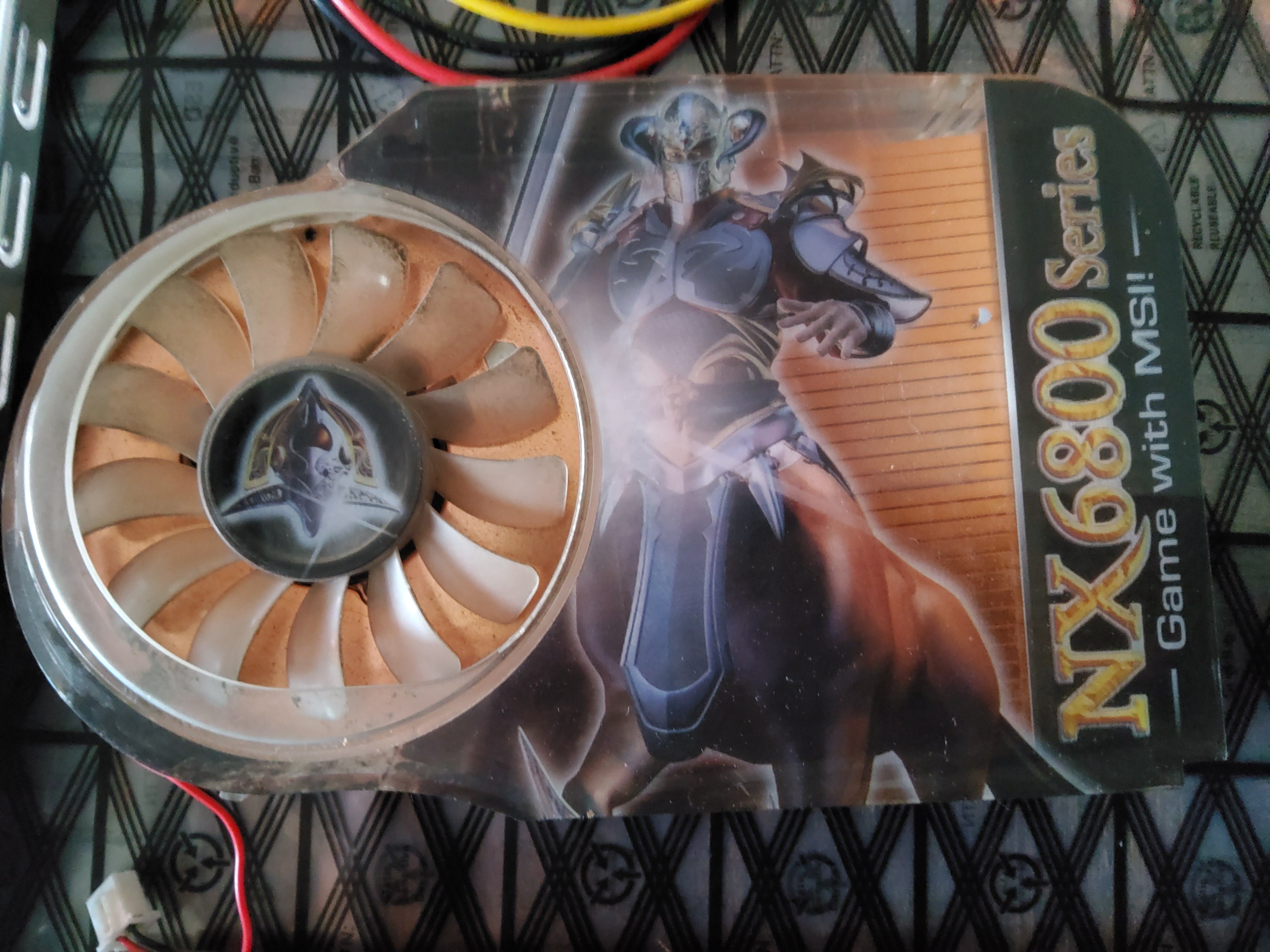

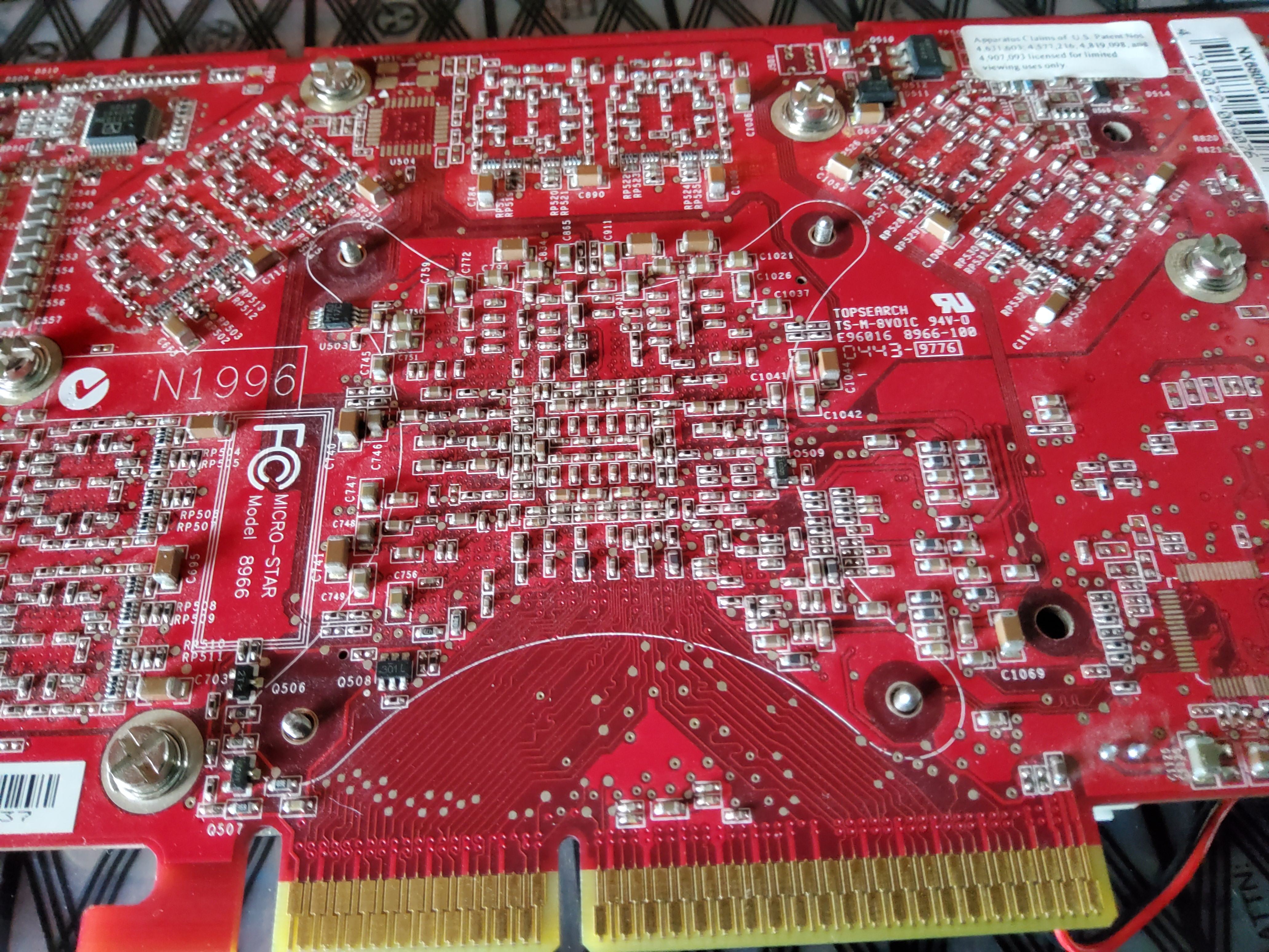

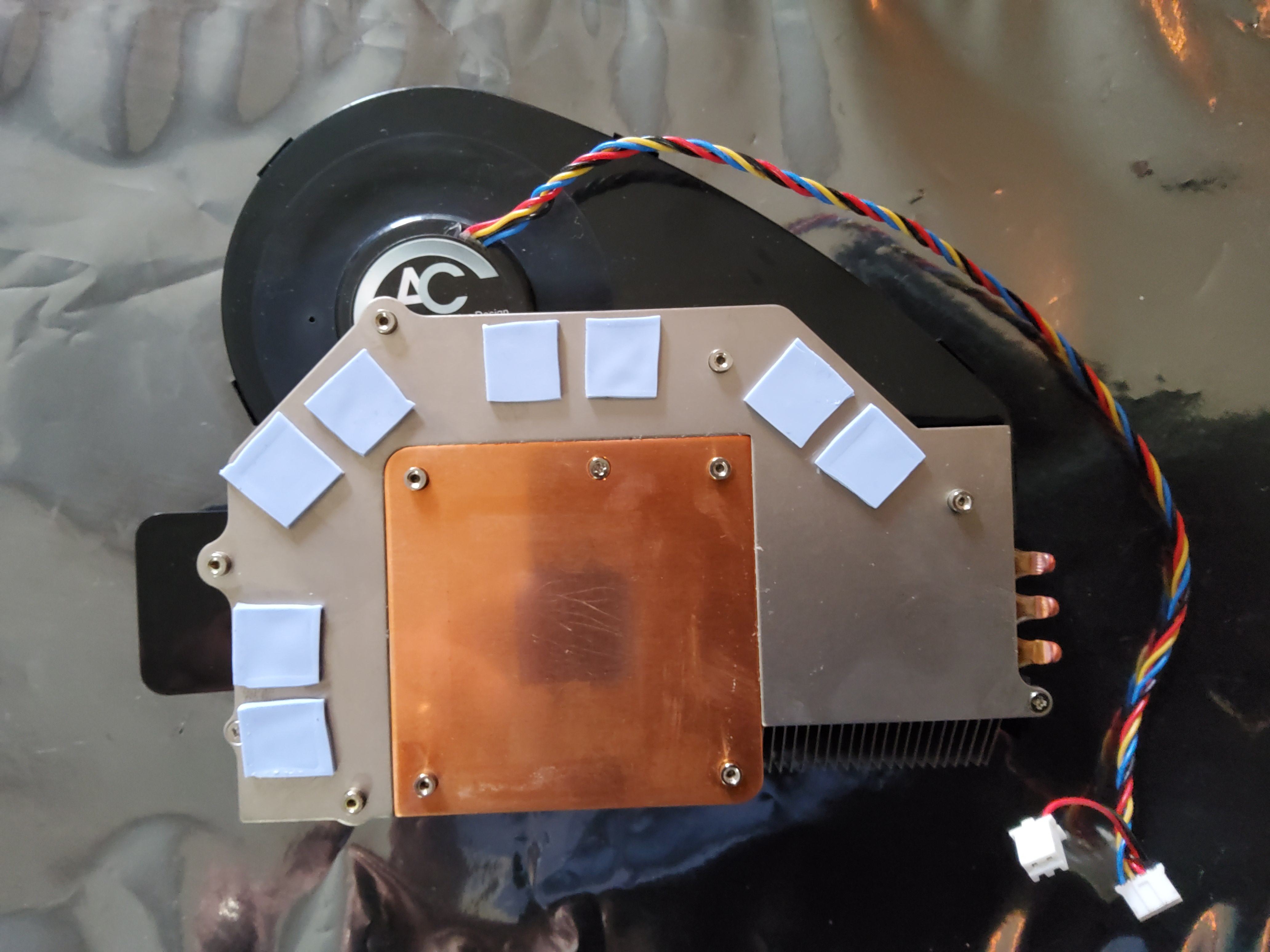

Bei der 6800GT fehlte die Backplate, also habe ich ihr einen Accelero X1 gegönnt.
Hat zwar auch keine Backplate, sieht aber auch ohne eine vollständig aus. :)
Ein wenig genutztes DFI LanParty UT NF3 Ultra-D (Athlon X2 4200+ Toledo E6 hab ich noch da) folgt, dann fehlt noch 500er DDR1 um die NV40 mal wieder nah an an ihre Grenze zu treiben.
(Kurztests deuten auf mindestens 440/1140 3DMark Stabil hin)
Falls die beiden Dicken und der Block aus Caps daneben alle die gleiche Spannung führen (z.B. Vcore), tausch direkt alle. Ist nur ne Frage der Zeit bis die anderen auch dick werden... Brauchst du Beratung für einen geeigneten Ersatztyp?
Ui, da wär ich ja deppat wenn ich die hilfe nicht annehmen würde.
Links 2 x + 1x rechts: 10v 1500mF RLX 105°c 0441 ca. 17mm hoch, 10mm Durchmesser
Mittig 7x 10v 3300mF RLS 105°c 0433 ca. 24mm hoch, 10mm Durchmesser
Nimmt man da keine baugleichen mehr? Weil die wieder hoch kommen?
Wenn ich das richtig sehe, dann sind die beiden dicken Caps andere als der Block darüber. Es sollte dann reichen nur die beiden zu tauschen...
Erstens bekommt man die gleichen Typen teilweise nicht mehr und zweitens kommen die irgendwann wieder hoch oder sind sogar alte Lagerware. Deshalb lieber Ersatztyp rein und gut ist. Wichtig, unbedingt die Größe nachmessen. Teilweise gabs auch spezielle OEM Serien von Caps, die dann im normalen Datenblatt nicht unbedingt auftauchen. Die Caps sollten folgende sein:
OST RLX 10V 1500uF -> 10x16mm 38mOhm 1350mA
OST RLS 10V 3300uF -> Entweder 12.5x25mm 18mOhm 2770mA oder 12.5x30mm 16mOhm 3290mA
Man sollte beide Typen mit Panasonic FR ersetzen können, wobei es bei den 3300er schon arg knapp ist. Ich würde wohl die 3900er Pana FR nehmen:
Pana FR 10V 1500uF -> 10x16mm 28mOhm 1790mA
Pana FR 10V 3300uF -> 12.5x20mm 18mOhm 2600mA
Pana FR 10V 3900uF -> 12.5x25mm 15mOhm 3190mA
Pana FR 10V 4700uF -> 12.5x30mm 13mOhm 3630mA
Links sind 2 kleine, dann Mittig 7 höhere und rechts noch ein 3. Kleiner mit 10v 1500uF.
Den dann zumindest noch mit wechseln?

@pampi2204 die Kühlerspange aber mit backplate meint man was anderes. Ja normal sitzt da ein transparentes X-förmiges plastikteil wo die gefederten muttern auf die Bolzen gedreht werden. Sowas hab ich liegen bei Bedarf.
Wieder was gelernt, hätte das auch als "Rückplatte" bezeichnet
Kontaktiere dich bezüglich Kühlerspange mal persönlich

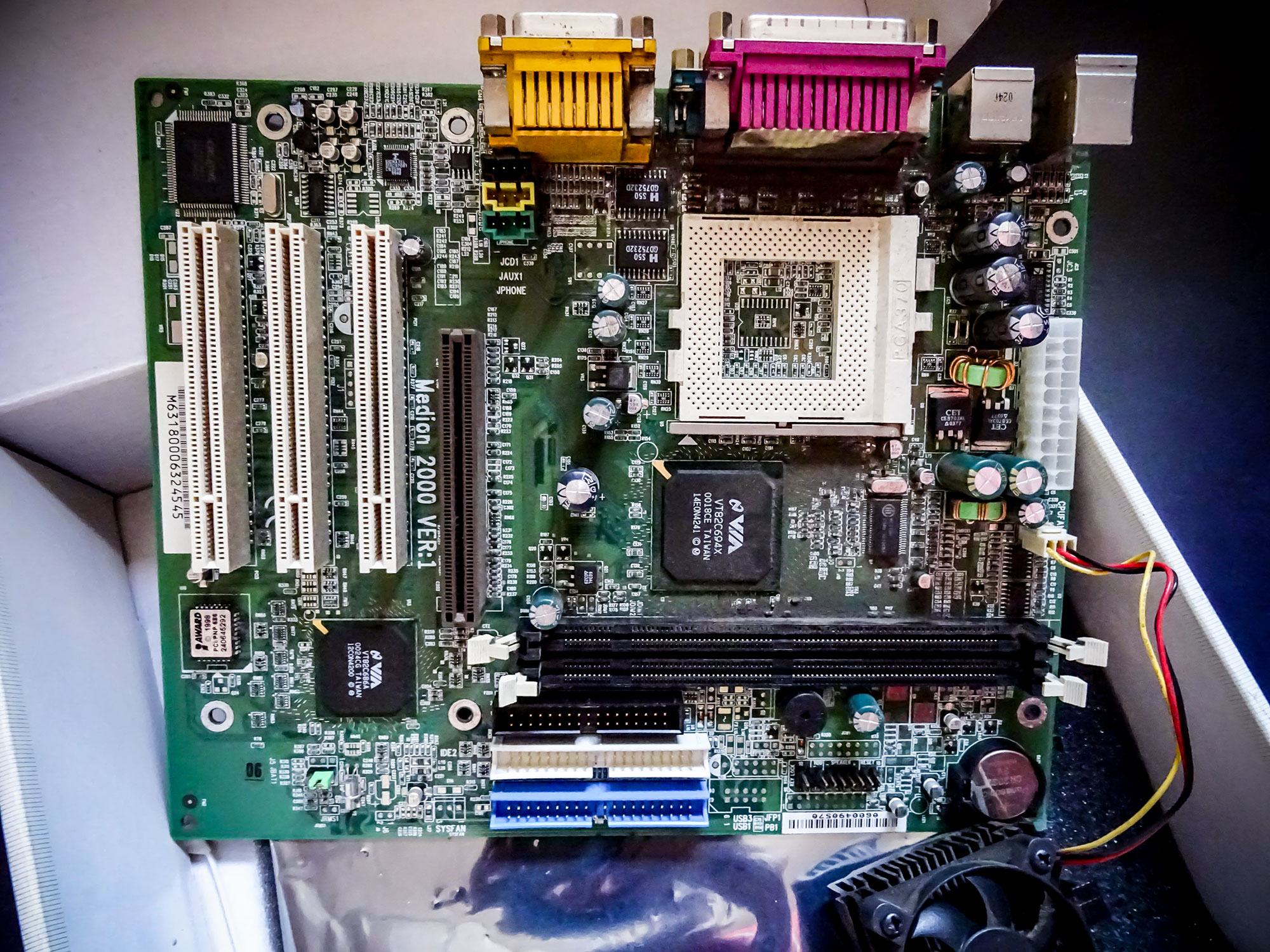

Das Medion sieht nach dem perfekten Opfer für Funktionstests aus. Hat sogar universal AGP, oder?
Im aktuellen Zustand sicherlich nicht perfekt :fresse: Das Ding wird entweder verschenkt oder landet im Müll, wenn es keiner will, ich stecke da keine Arbeit rein, S370 ist so gar nicht mein Revier.

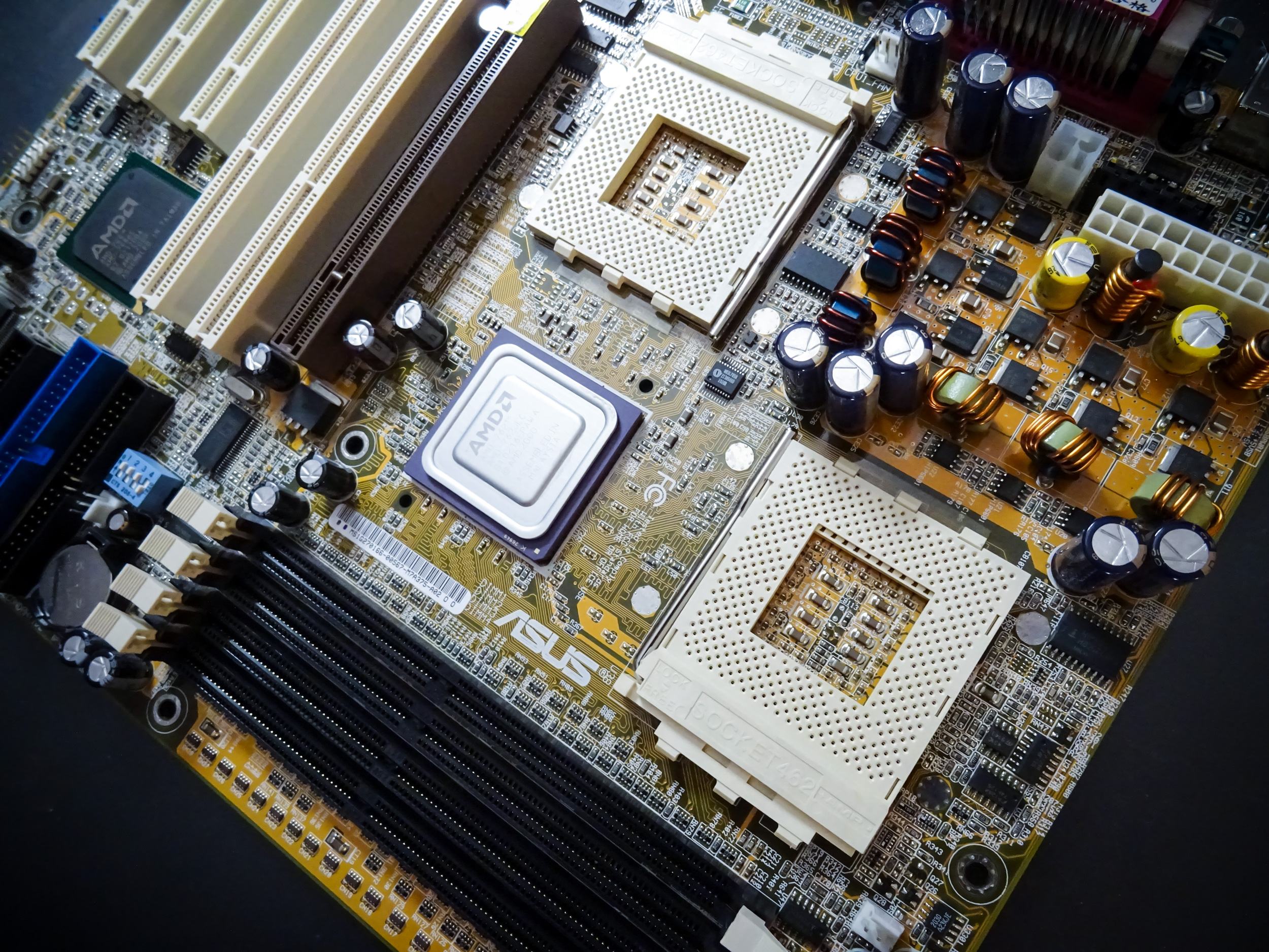

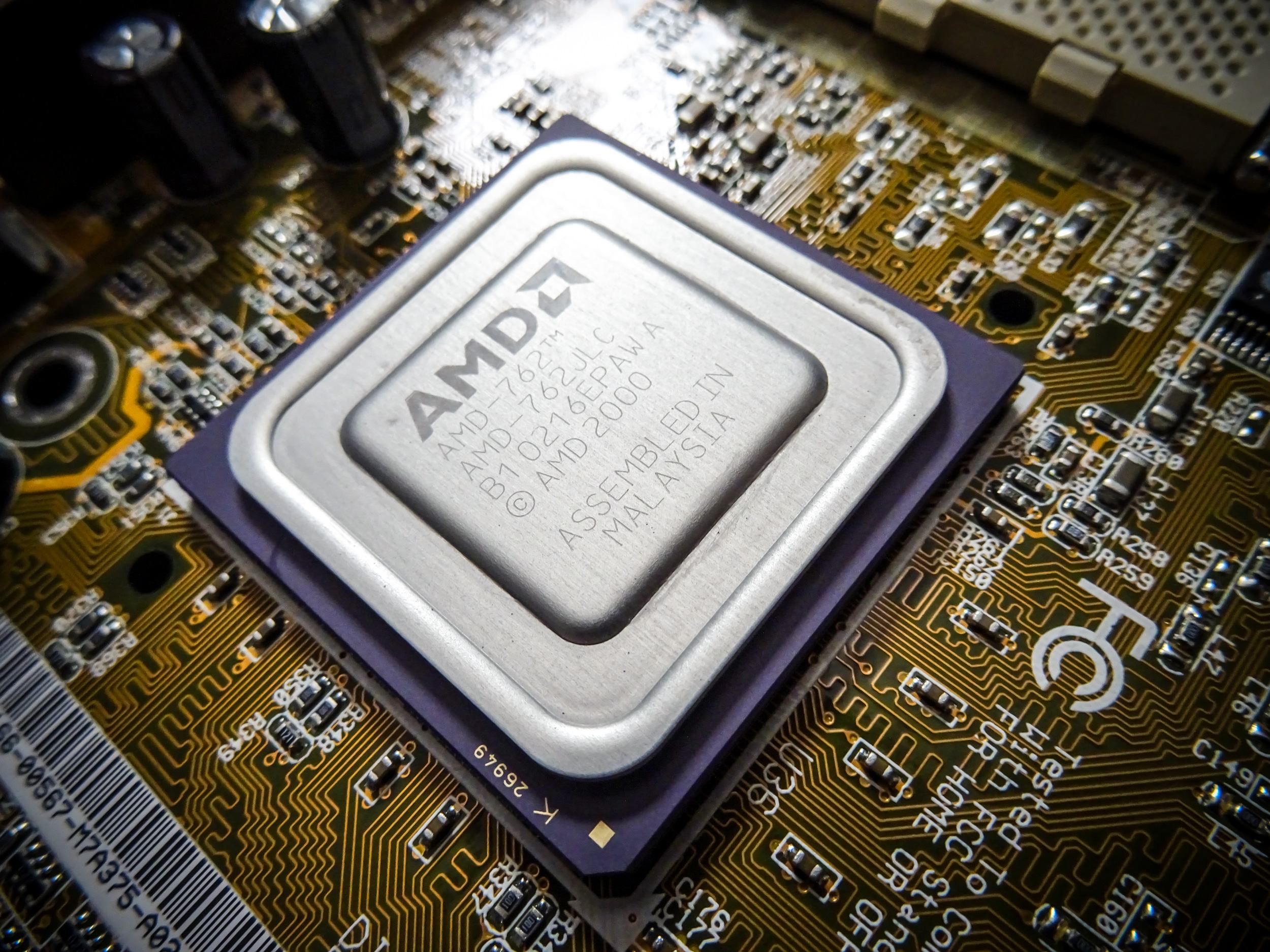

Wo ich gerade mal meine Dual-Sockel-A Bretter durchgeschaut habe, bin ich immer wieder erfreut davon, dass AMD hier die Chipsätze wie K6-CPUs hat aussehen lassen :love: Sehr schöne Teile.
Ja, haben die. Hatte erst überlegt meinen zu köpfen, es aber genau aus dem Grund gelassen. Einen hübschen Chipsatzkühler suche ich aber noch… der originale ist so lala.
Schönes Asus. Ist eins der wenigen dual 462er, die man über 150Mhz fsb bringen kann. Bei u.a. Tyan ist wegen des Taktgenerators bei 150 Schluss.

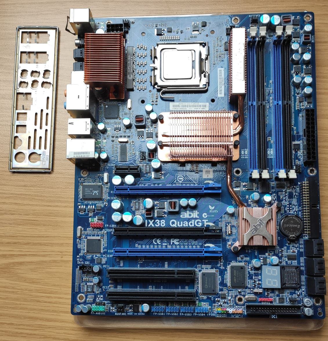

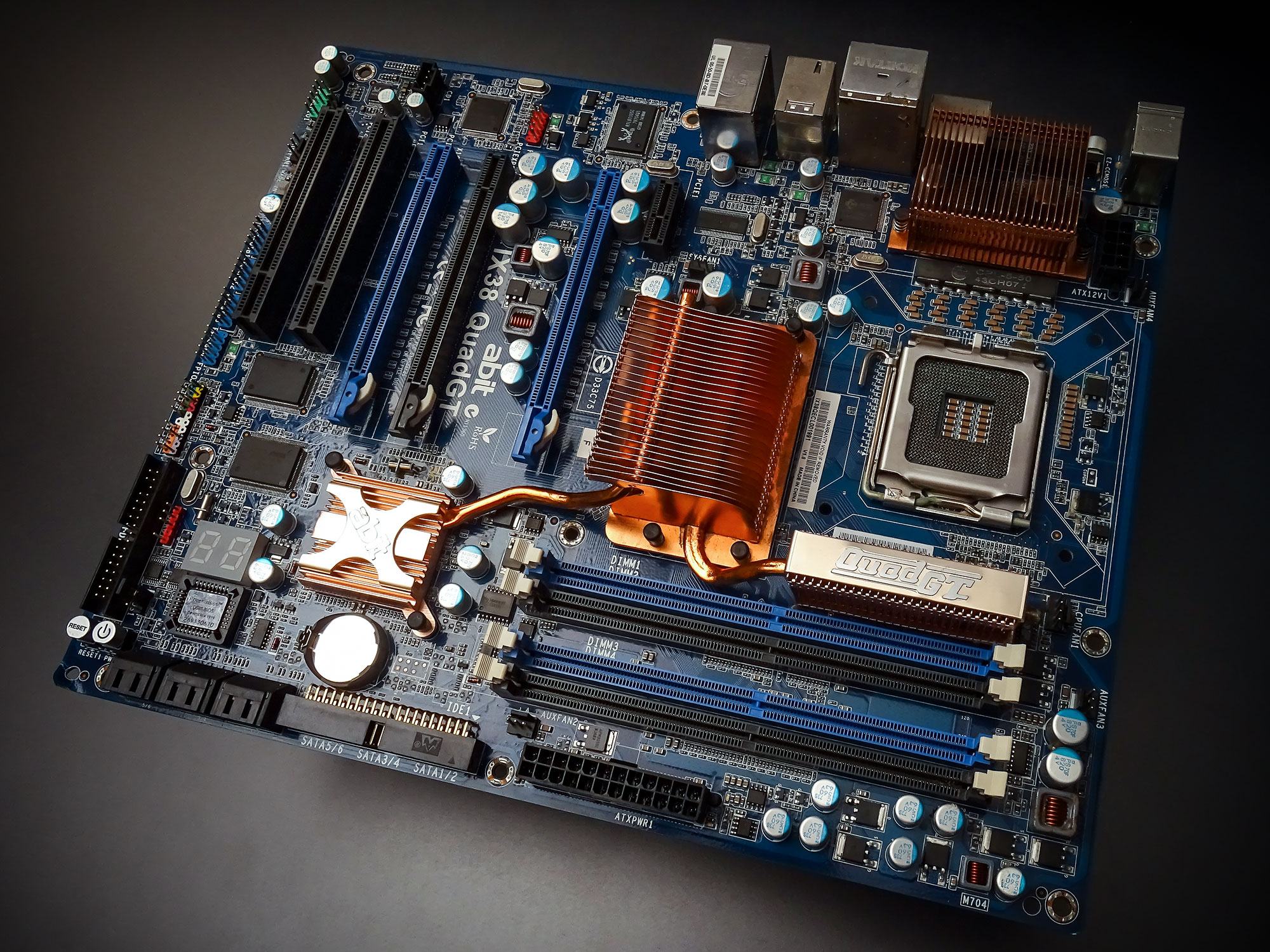

Mal mitgenommen zum Schnäppchenpreis, leider Versand- & Wasserschäden...
ABIT IX38 QuadGT

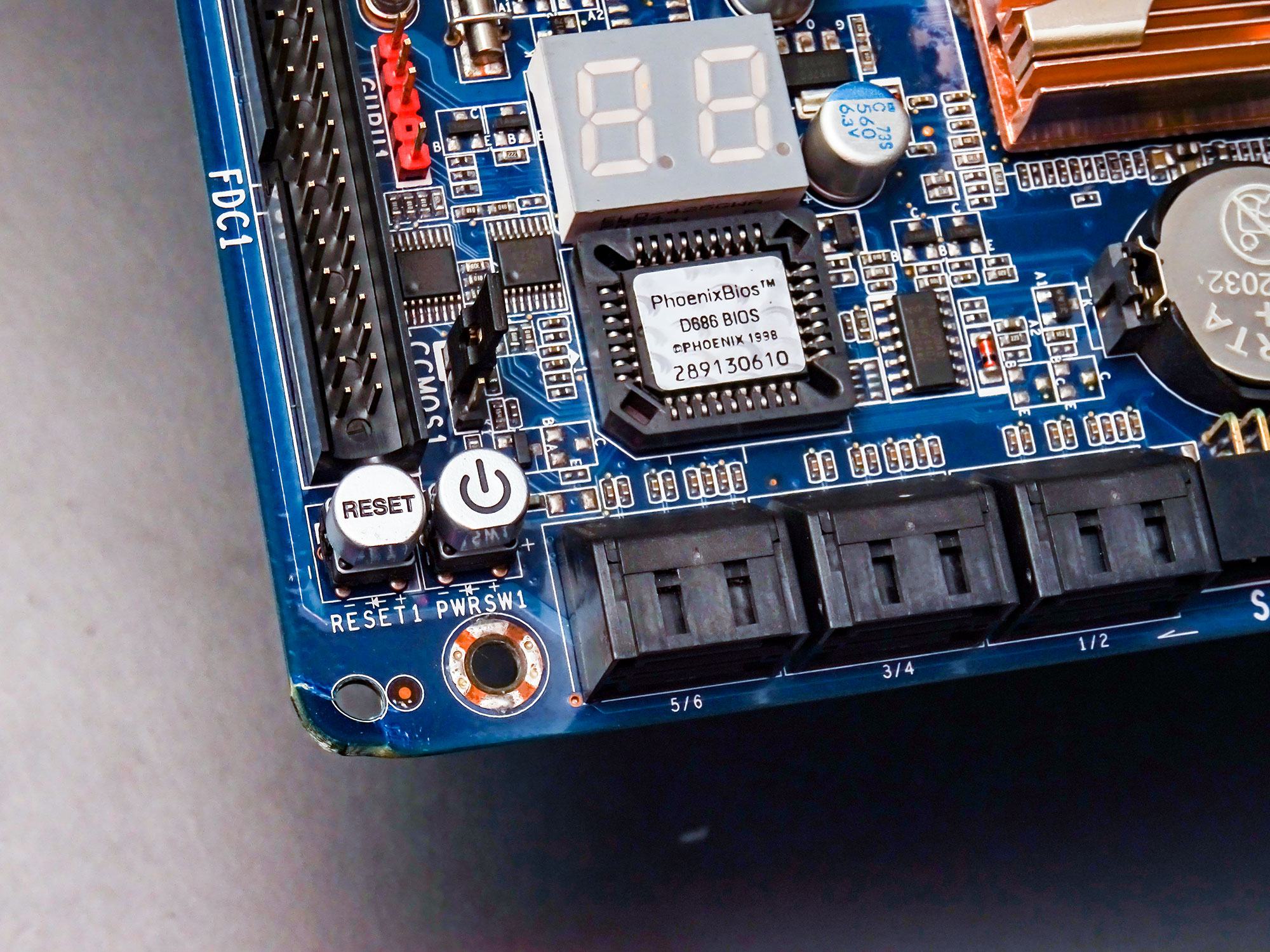

Überall Korrosion, verbogene Kühlfinnen, angeknackste Ecke, lose im Karton mit der Blende und ein paar SMD Teilchen die keine Lust mehr hatten :kotz:
Schade um das Board...
Die Ecke kannst du gefahrlos ganz entfernen, SMD-Bauteile wieder anlöten, eine CPU mehrmals im Sockel hin und her bewegen, sodass sich die Kontakte freikratzen, schon kann man testen.
