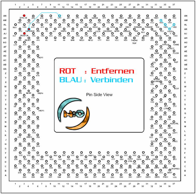

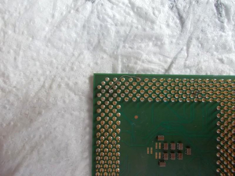

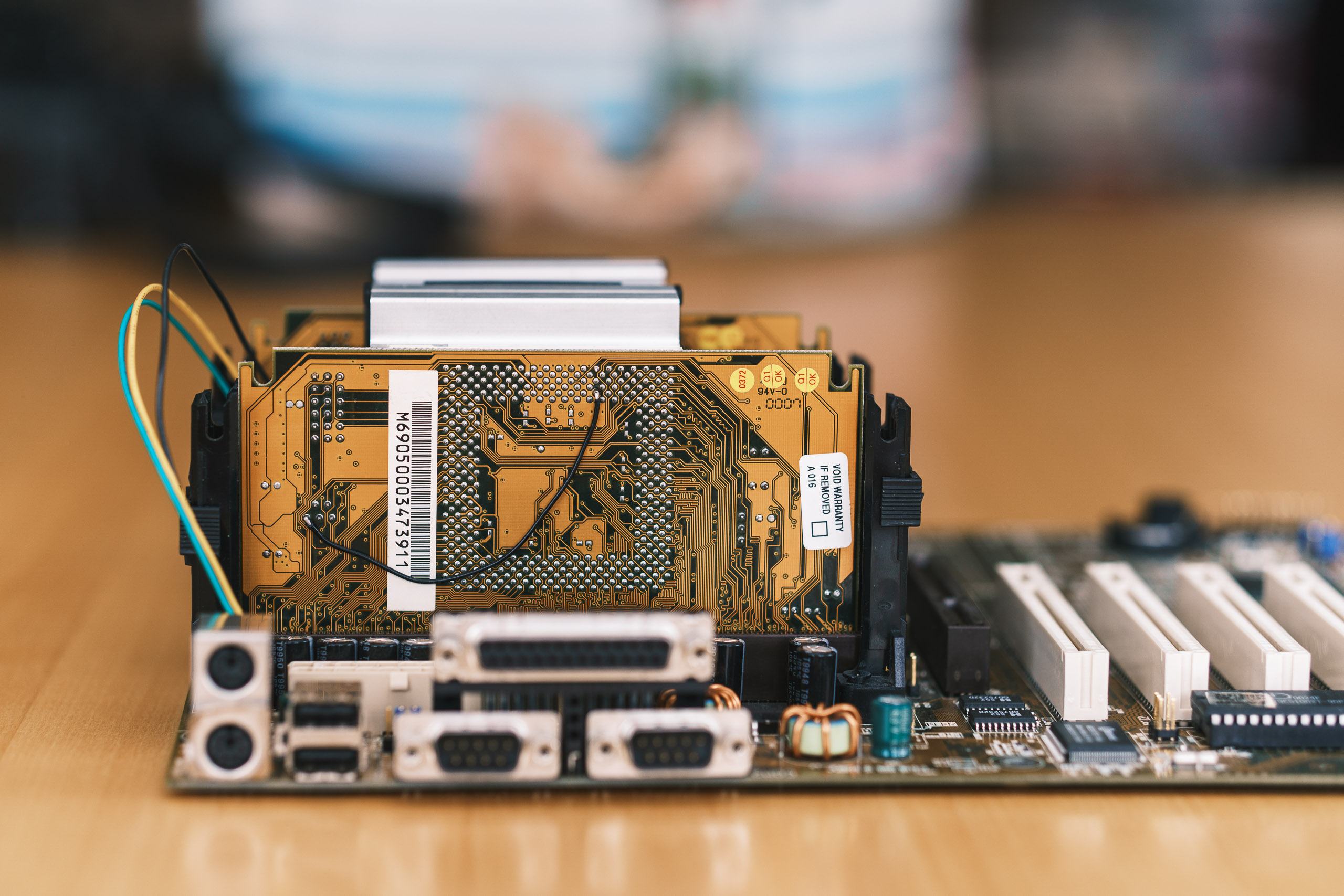

Ich hätte da Mal ne Frage. Ich hab den King jetzt auf dem p3v4x zum laufen gebracht. Ist das einfach so eine elende Prozedur oder stell ich mich zu blöd an? Die Pins zu isolieren ist nicht der akt. Kleine iso Band Stückchen mit der pinzette an die Goldfinger kleben war nicht das Problem. Aber den ak4 Finger im sockel entfernen schon. Dann da durch bohren und ein winziges drähtchen an den Pin vom King löten und rückwärtig auf den an11 legen oder so. Geht das einfach so bescheiden oder hätte ich was gänzlich anders machen müssen. Klar im Nachgang fragen ist doof:(
Ich hab immer den Mod von HardOverclock.com genommen. Der ging recht gut.
(Die Weitergabe des Bildes wurde mir vom Autor ausdrücklich erlaubt)
Das hab ich ja gemacht. Die roten Pins isoliert. Ak4 entfernt. Das war mein fehler. Korrekt wäre: Brücke auf der Unterseite der CPU löten mit winzigen Lackdraht. Das dann alles punktuell kleben damit es an Ort und Stelle bleibt. Und die drei roten isolieren. Dann wäre es komplett rückrüstbar:)

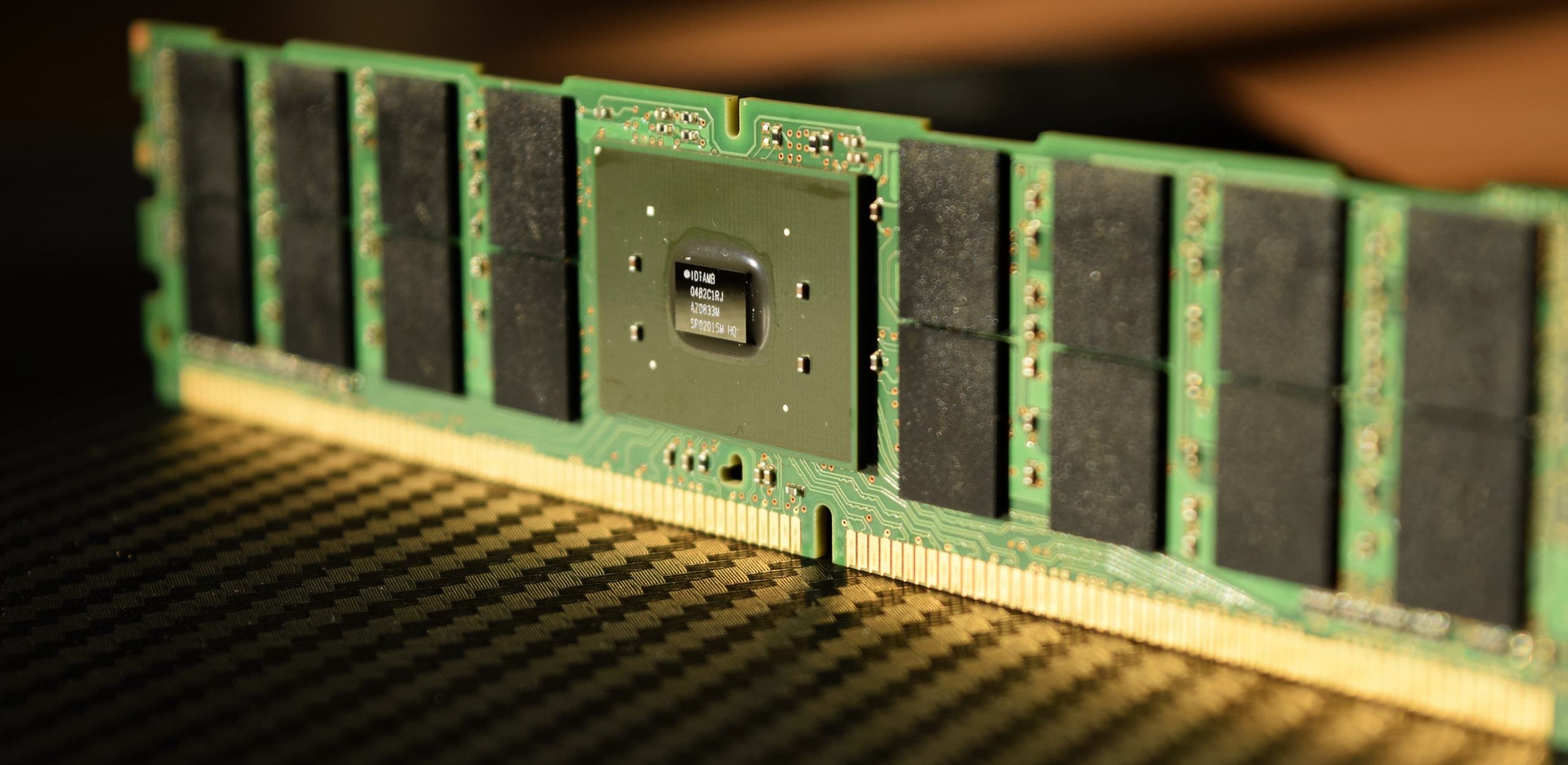

@stunned_guy schicke Pi's und ein FB dimm ist auch dabei :haha:
edit: ich seh grad das sind zwei :) hast du was bestimmtes damit vor?
Ja, das sind 2 FB-Dimms. Die waren heute in einer Kiste mit dabei. Brauche ich nicht, kannst du gerne haben ;)
nein, danke, hab davon genug :) waren recht zahlreich bei Servern dabei. müssten zusammengenommen über 200GB sein.
Hat AMD nichts mit FB-Dimms gemacht?

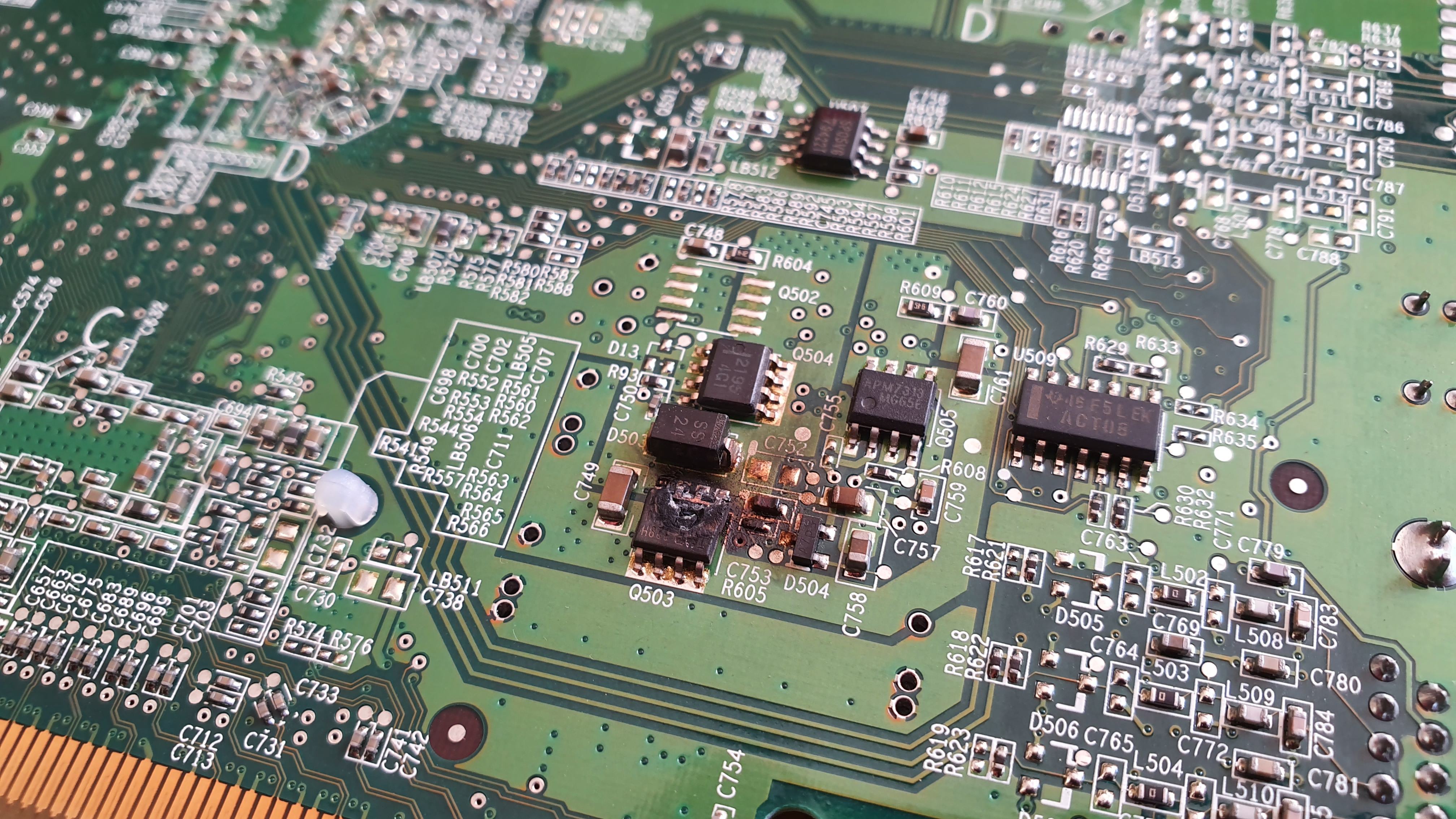

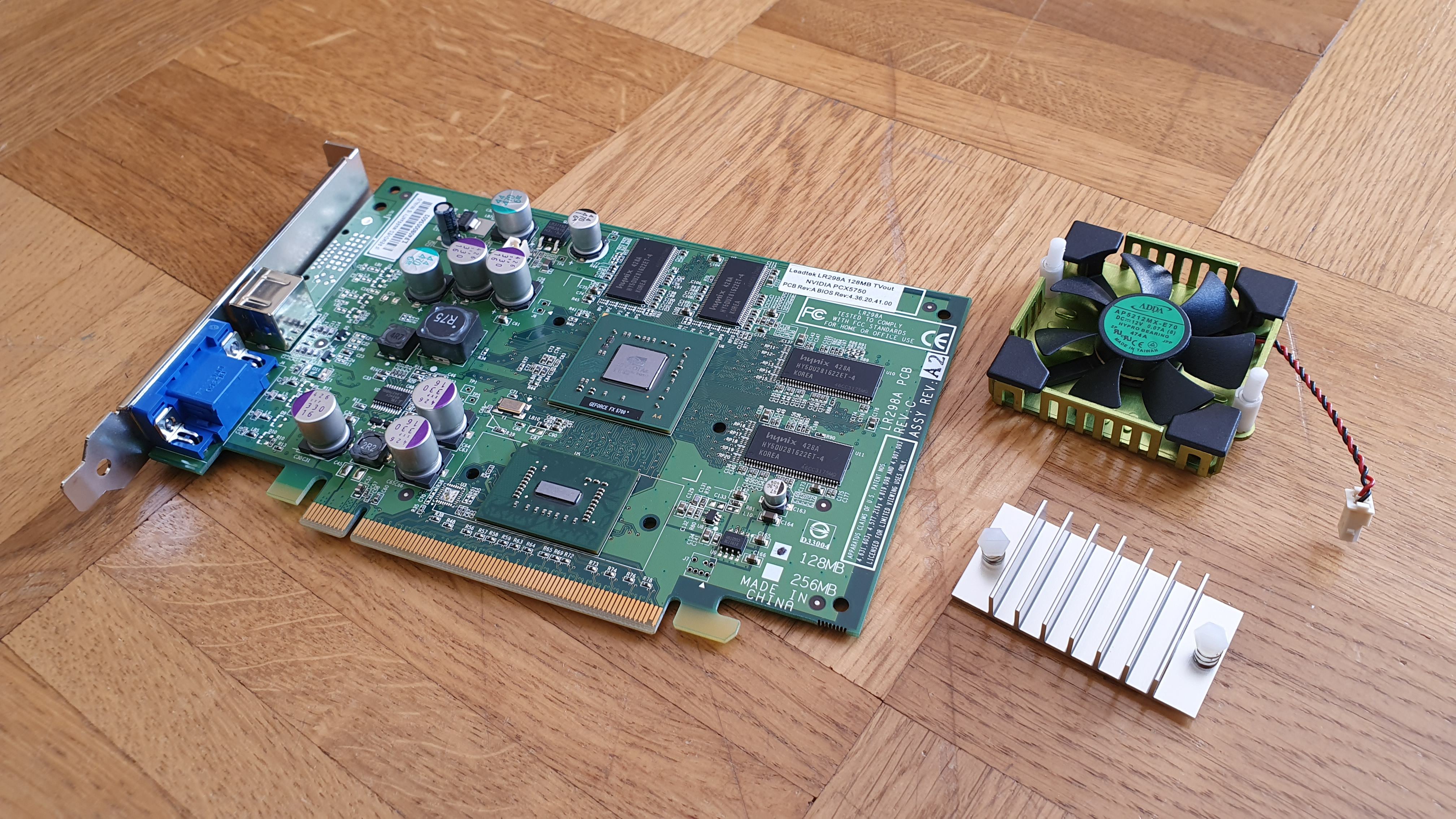

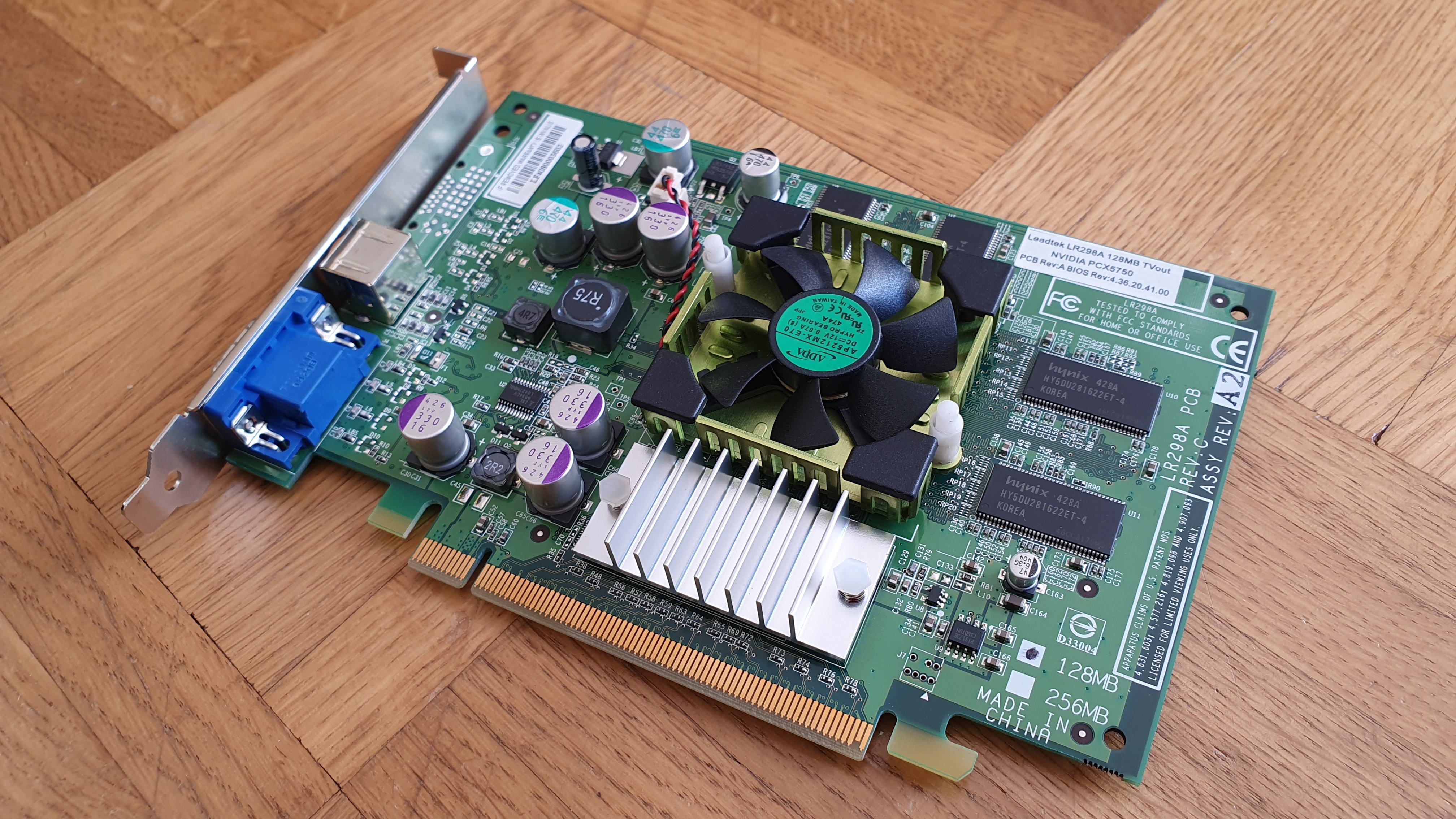

heute habe ich eine Leadtek 5750
eine der ersten PCIe nVidia Karten
Karte habe ich mir besorgt weil ich sie optisch schön finde
Als sie ankam sah ich das der Lüfter schwergängig ist, der dreht sich sicher nicht mehr von selber und die Jarte hat auf der Rückseite einen Schaden.
Der Kühler muss sehr heiß geworden sein da die Plastikeinrasthalter angeschmolzen sind.
Denke die Karte ist am gestorbenen Lüfter abgenibbelt aber nicht schlimm, der Optik für .ich tut das keinen Abbruch
Der PCIe Umwandlungschip ist 1zu1 identisch zu den 6600GT Karten
Schade um die Karte. So eine such ich noch mit dvi. Jedoch war das nicht eine der ersten für pcie. Die erste war der nv40. Die fx Serie wurde nachgeschoben weil man hoffte auch in diesem Segment noch absatz zu generieren.
Ich tippe auch das der FET auf der Rückseite durch die Gpu Hitze geplatzt ist. Das PCB ist ja mittig bräunlich verfärbt. Aber witzig das die Brückenchips sowohl für AGP->PCIe als auch für PCIe->AGP genutzt wurden.
Sehr traurig. Hab solche Karten früher auf der Messe gesehen. Die waren aber eher uninteressant weil da der nv40 schon überall ausgestellt war. Von der Verfügbarkeit, und nicht vom eigentlichen release betrachtet, ging das glaube ich 6800pcie->5900pcx->5750pcx. Auf jeden Fall hat die Karte bis zum letzten gekämpft
habe nur kurz in Google geschaut, sehe auch gerade das ich eine Zeile überflocgen habe im Heiße Artikel von damals
Im Einstiegssegment wird die GeForce PCX 4300 mit dem uralten DirectX-7-Chip GeForce4 MX 440 antreten
ja, ist schade, aber so hat sie was zu erzählen, hätte sie eh nicht in Betrieb genommen und Preis waren nur Briefversandkosten
nur so auch wenns sicher schwer ist zu sagen, aber würde sie funktionieren wenn man der die das abgebrannte Bauteil erneuern würde?
Schwer zu sagen. Zumal die Sinnhaftigkeit bei null liegt. Da die Karte kaum wert hat. Aus Sammlersicht. Nur zum probieren und fürs üben kann man das natürlich probieren:)

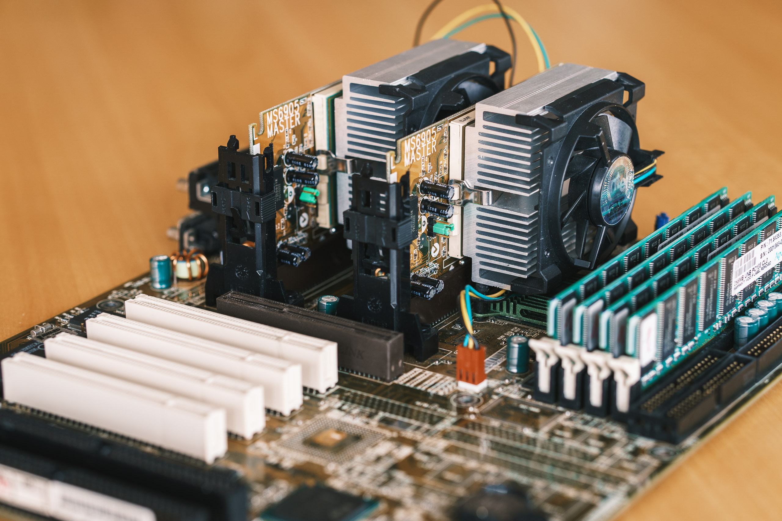

Ist doch "nur" ein Asus Slotket, oder? Ich erkennte da ein S370-DL... Die Dinger sind nicht sooo heilig wie LinLin oder Powerleap :d Ich hatte damals nicht den Mumm um den Mod zu machen und bin dann auf 2x CuMine mit 1100Mhz und 100Mhz FSB gegangen. Kein Bock gehabt die Cpus oder Adapter zu schrotten.
Ich versuche ja auch schon seit geraumer Zeit mit den MSI Adaptern zwei Tualatins zum Laufen zu bringen. Ich hab da jetzt einige Mods durch, auch welche auf den Slotkets selbst, aber bisher kein Glück im Dual-Betrieb. Irgendwann gab es mal einen POST, aber das kann ich bisher nicht reproduzieren. :fresse: Allerdings steht noch ein weiterer Slotket-Mod aus bevor ich mit meinem Latein am Ende bin.
Laut meinen Recherchen scheint der Asus S370-DL aber ohne Modifikationen fähig zu sein zwei PIII-S mit Korea-Mod zu betreiben, was ihn natürlich besonders macht. Also gut weglegen. :d
Ich meine mich zu erinnern, dass nicht jeder Adapter auch Dual-fähig ist. Die gezeigten Asus sind es und liefen auch auf deinem Board mit 2x Coppermine. Da der gemoddete PIII-S Tualatin ja 1:1 in einem BX läuft, müsste das mit den Asus klappen. Das Board startet glaube ich auch mit nur einer Cpu, sprich du musst nicht zwingend mit zwei Cpus testen. Als zickig habe ich es aber nicht in Erinnerung, Ram Vollbestückung klappte, Dual Betrieb klappte. Selbst der FS03 Mod lief einwandfrei, brachte aber nix weil die 1100er CuMine eh schon am Limit sind.

Genau, die meisten Slotkets funktionieren nicht im Dual-Betrieb, viele unterstützen ja nicht mal Coppermine. Einige lassen sich aber modden, wie meine MSI 6905 ab Rev. 2.0. Da gibt es aber verschiedene Ansätze von denen ich bisher nur den einfacheren verfolgt habe, der laut Userberichten zumindest mit Coppermine läuft. Mit Tualatin und insbesondere welchen mit Korea-Mod verträgt er sich wohl nicht. Ich habe da mal einen interessanten Blog gefunden, der die Powerleap- und Korea-Adapter genauer unter die Lupe nahm und einige Erkenntnisse gewann, die ihm dann halfen zwei PIII-S mit den MSI zum laufen zu bringen. LEIDER ist der Blog mittlerweile down und archive.org hat nur einen von sechs Posts gesichert.
Ich hab den damals einfach abgeknipst und mit ner Lötnadel nen Stückchen CuL nach AN11 gebrückt.
