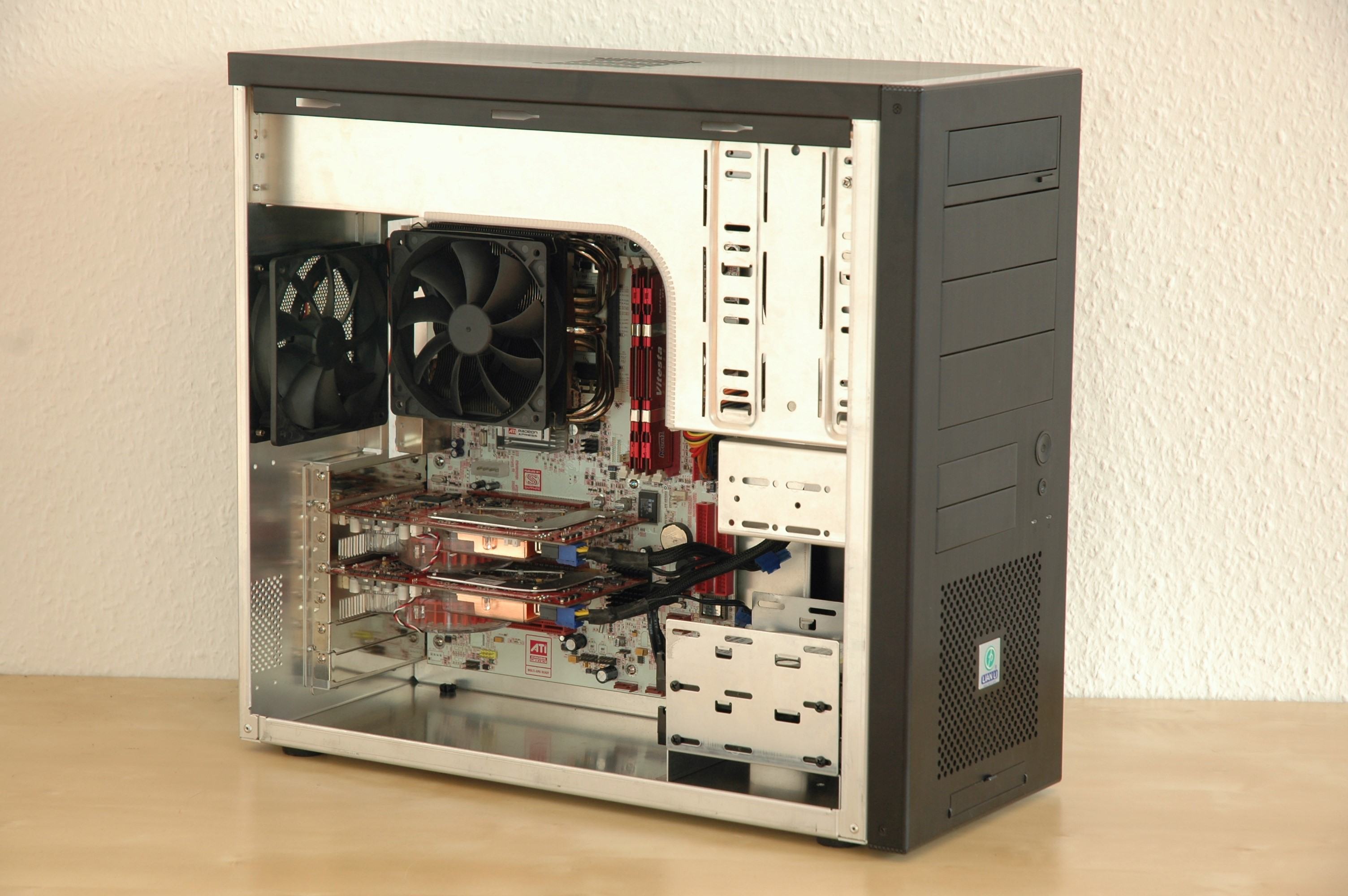

Hab mein Sapphire System ein wenig aufgehübscht. Jetzt mit Thermalright XP-120 (Dank an den User busiderbaer) und WD Raptor RAID0 im Lian Li
Wirklich eine der schicksten Konfigurationen hier :wink:
Sehr schick! Gut, dass du aus dem Kühler noch was gemacht hast ;)
In dem Case hab ich ja auch noch mein Retro-System hier rumstehen, wenn ich etwas mehr Zeit hätte, würde ich das auch mal fertig machen ... :heul:
Sehr schickes Retro System, mit schöner Farbgebung 😀
