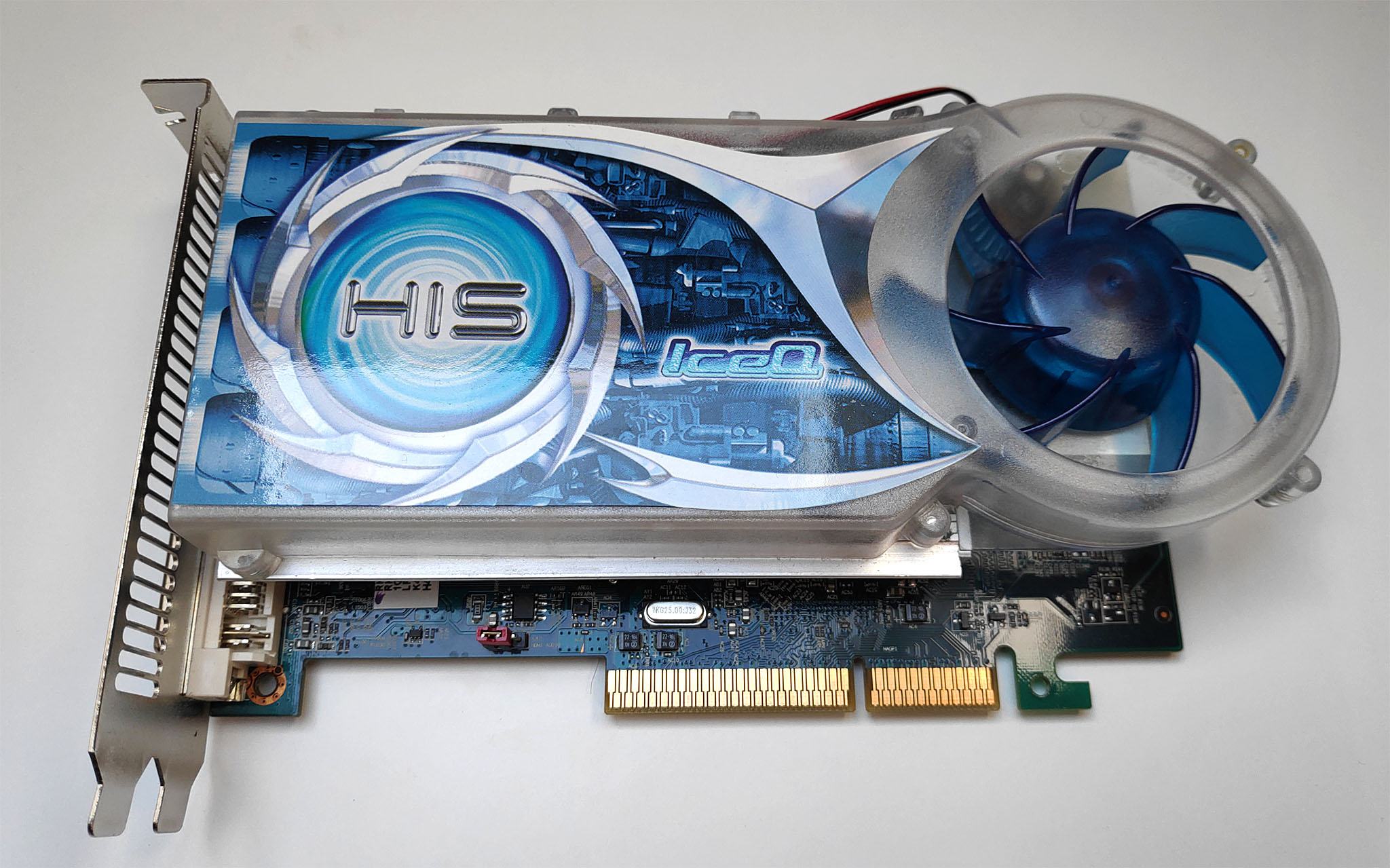

Bei mir ist auch neue Hardware eingetroffen für ein Sockel939 System :-) Wer kennt die Grafikkarte? (ohne Google natürlich)

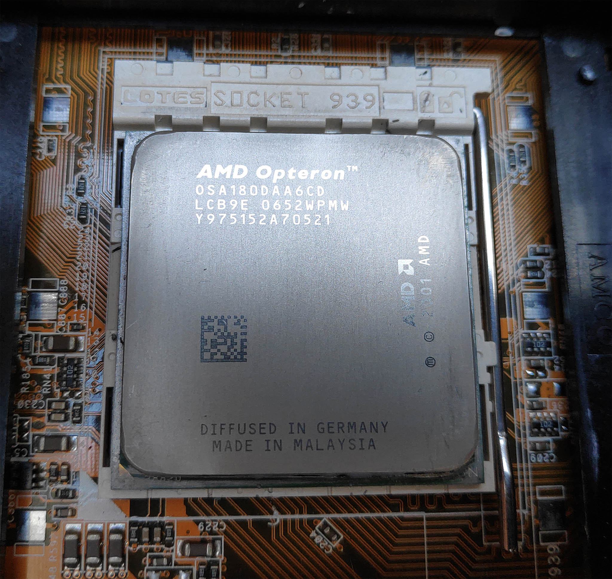

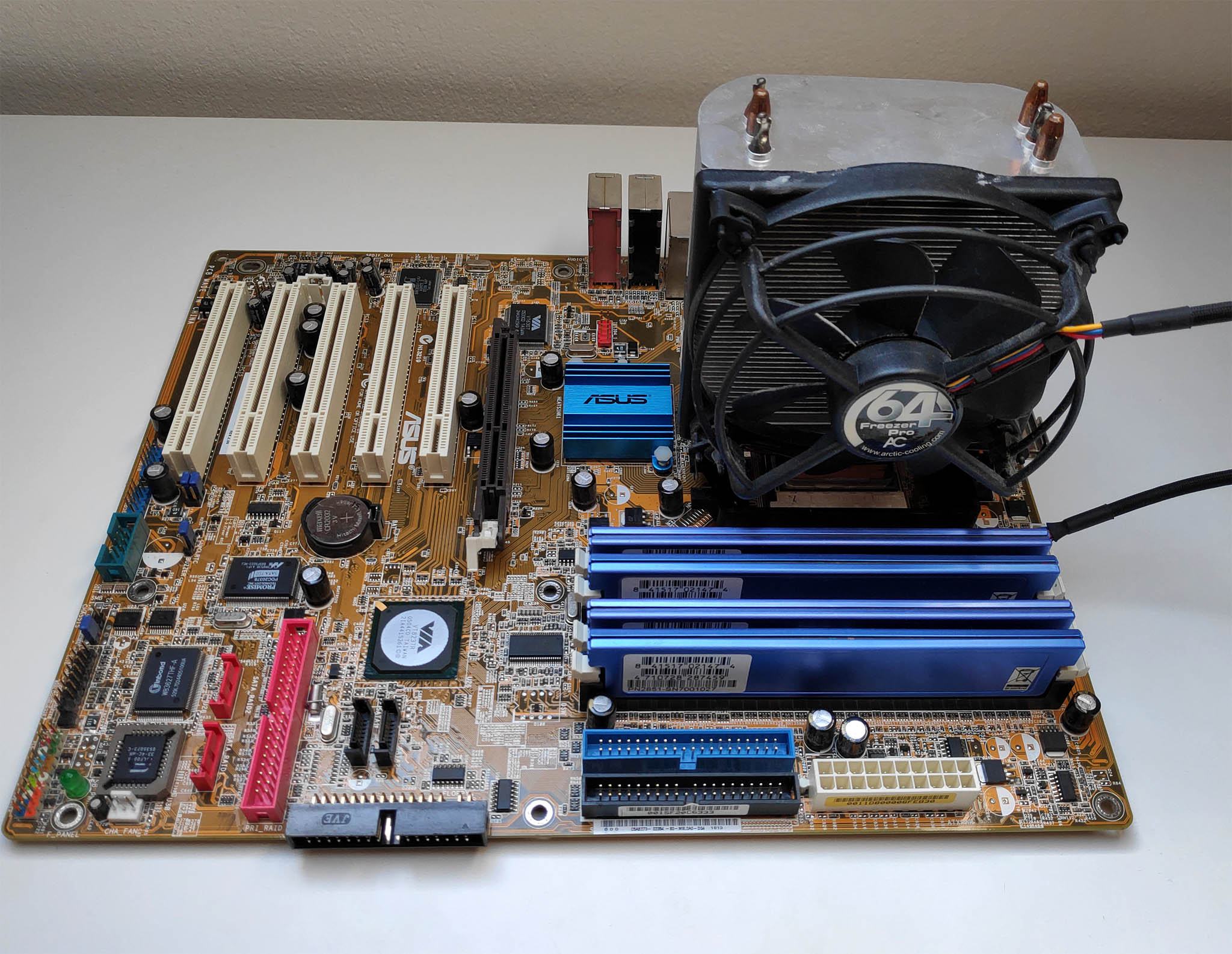

Nach einem kurzen Funktionstest: Alles läuft, der Opteron lässt sich sogar hervorragend undervolten! Für OC wird erst noch ein neuer Kühler (vermutlich ein Sonic Tower) ran müssen. Jetzt heißts aber erstmal zerlegen und reinigen.

Hm müsste die 4650 sein wenn ich mich nicht irre. War das nicht das Ende für AGP mit der 4000er Serie?
Was kann der Speicher?

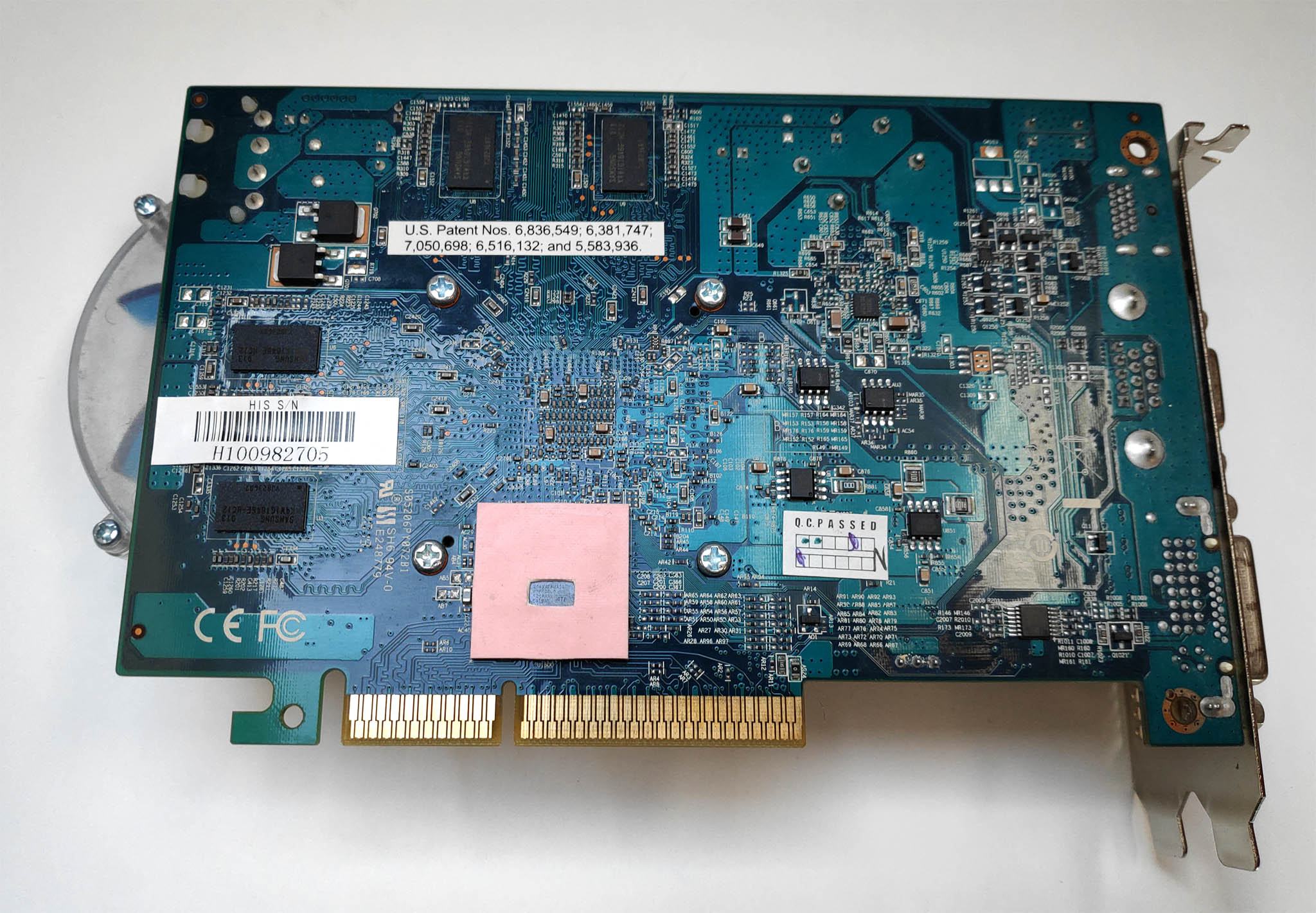

Ist das da auf der Rückseite ein AGP-PCIe Bridge Chip? Falls ja, dann muss es ja was neueres sein. Also rate ich: AMD HD 3xxx oder 4xxx. Nvidia 6600gt ists nicht, da ist der Rialto vorne und auf 45°.
Das war mir entfallen ;) Und da Google explizit verboten war beim Raten... :d
