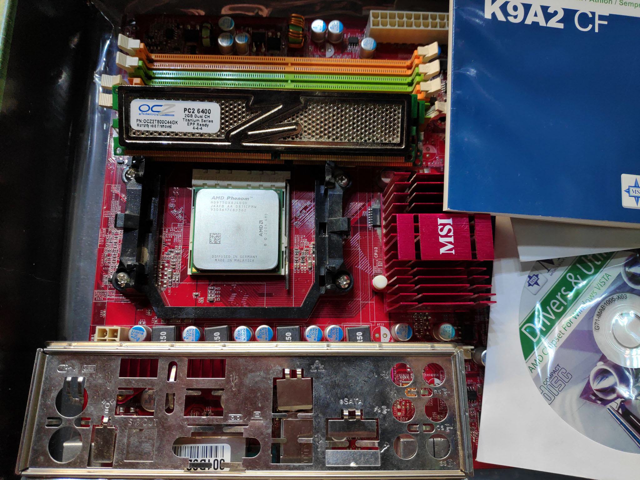

Heute angekommen für nen 10er :-) CPU gabs als Überraschung oben drauf. Ist jetzt nix allzu Besonderes, aber das Board habe ich schon sehr lange gesucht, kommt jetzt in mein Youngtimer Build
Passend zu den Grafikkarten [emoji41]
Fehlt nur noch roter RAM.
