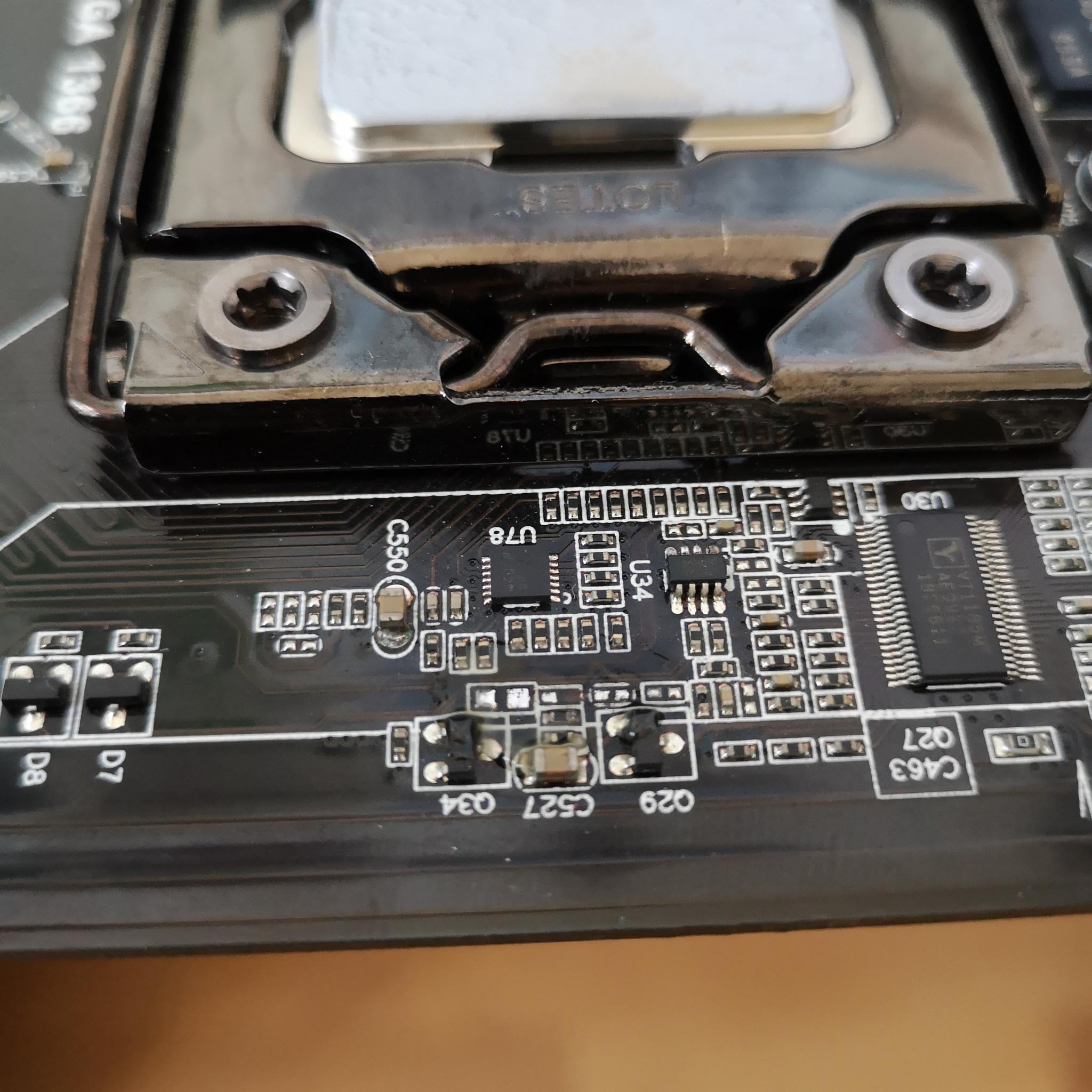

@Joker (AC):

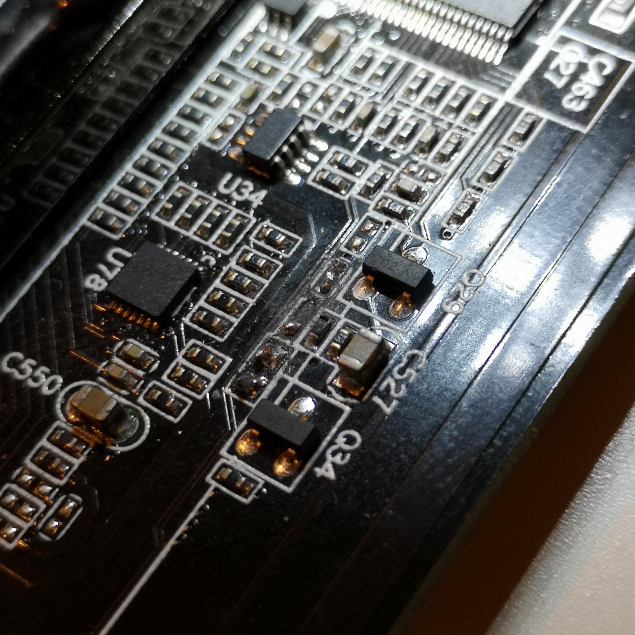

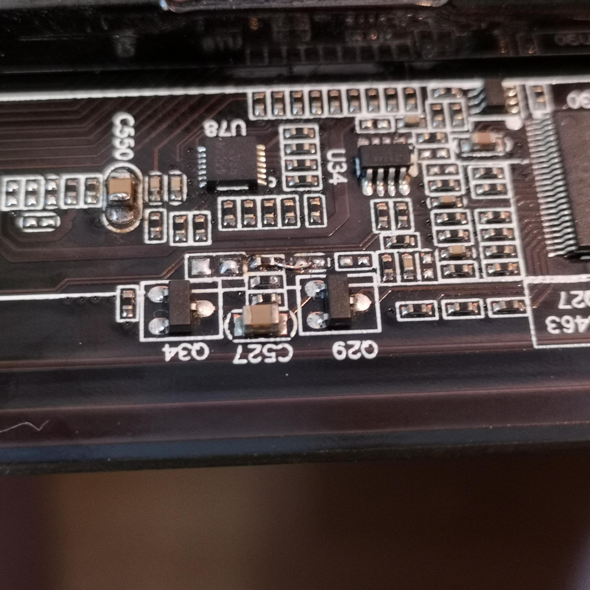

Das sieht wirklich nach einer Masse bahn aus, aber da würde ich auch gleich das ganze Board absuchen.
Hab mal 3 Bilder vom EVGA hochgeladen wo ein Widerstand durch war (der vorbesitzer hat da schon rumgewurschtelt)und ich hab das nicht gleich gesehen, da das so klein war.
Ich musste das defekte pad mit einem jumper kabel überbrücken, zum glück war es nicht weit, nicht schön aber man sieht es nicht sofort wenn man es nicht weiß.

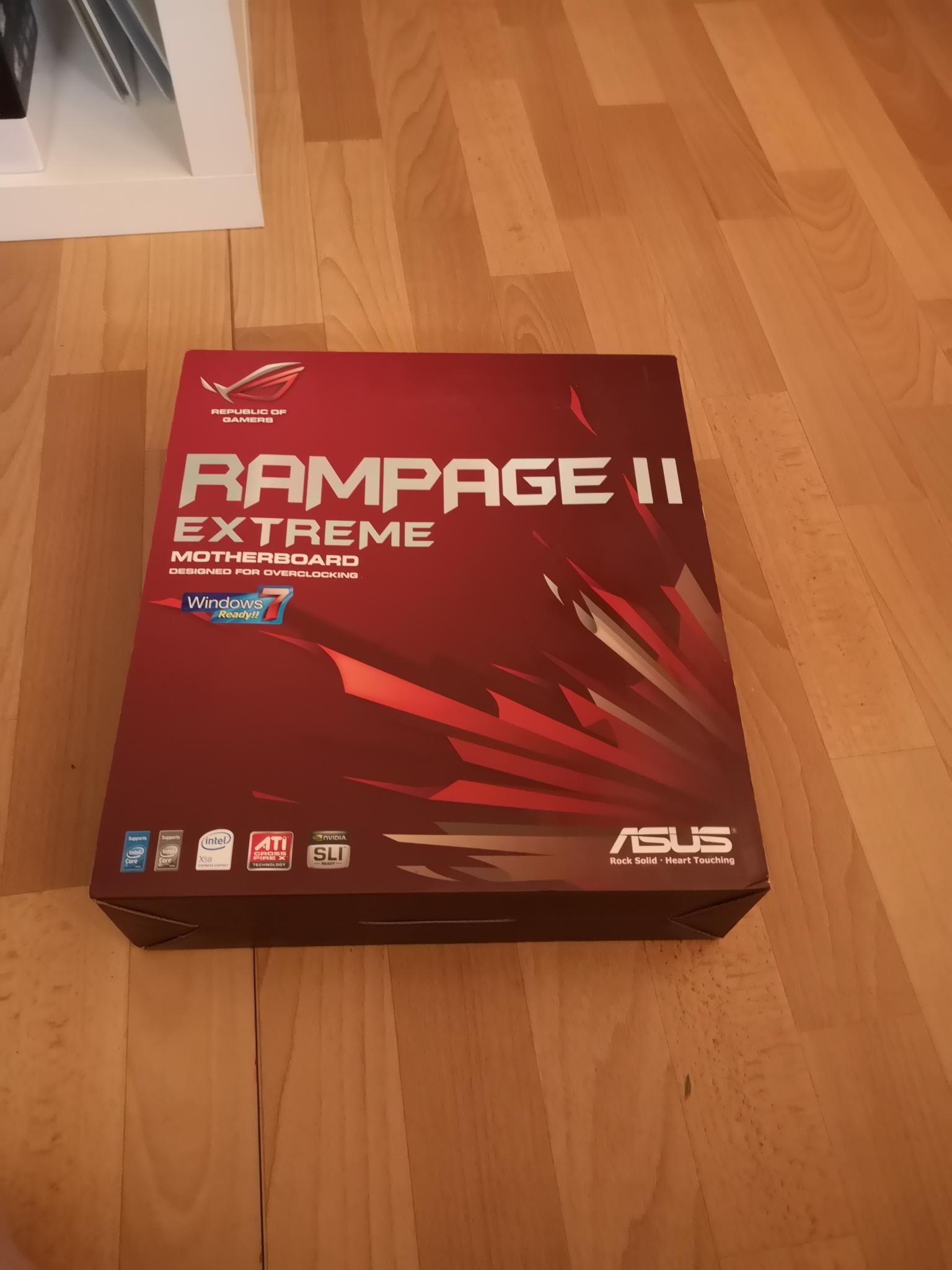

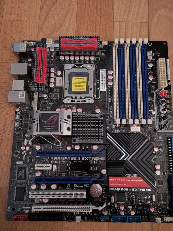

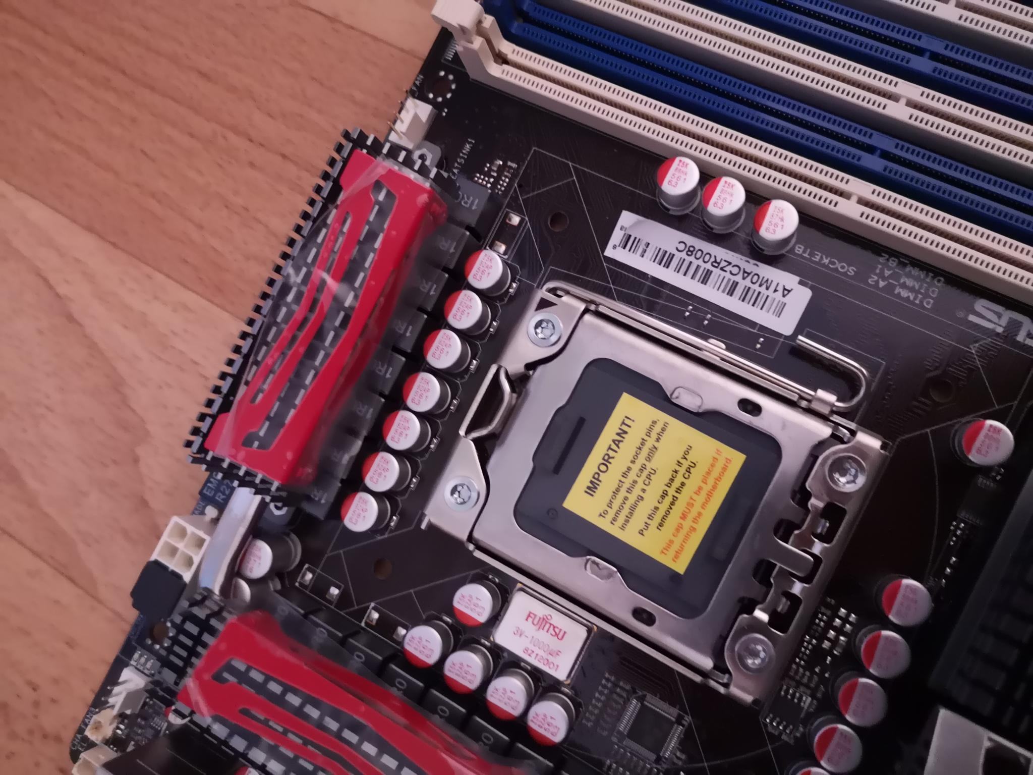

Nagelneu:eek:
Der Typ hat noch 3 Davon:fresse2:
Drückt mir die Daumen das es nach all den jahren noch funktioniert.

Es sind nur 2 Messkabel, Soundkarte, Blende, Treiber CD und das Handbuch dabei.
Stört mich aber nicht, hab das meiste noch hier.
Wie es bei den anderen die er noch hat aussieht weiß ich nicht.
EDIT:
Das Board läuft schonmal und Bios 1802 ist Drauf.
Dann dürfte mein Xeon 5670 gleich erkannt werden
Gesendet von meinem EML-L29 mit Tapatalk
Der 3. DDR3 Slot macht immer noch Ärger, läuft sonst prima.
Wenn man 1866 RAM reinsteckt per "XMP" geht das automatisch auf 469FSB^^----> mit niedrigen Teiler bei 3330MHz für XEON.
