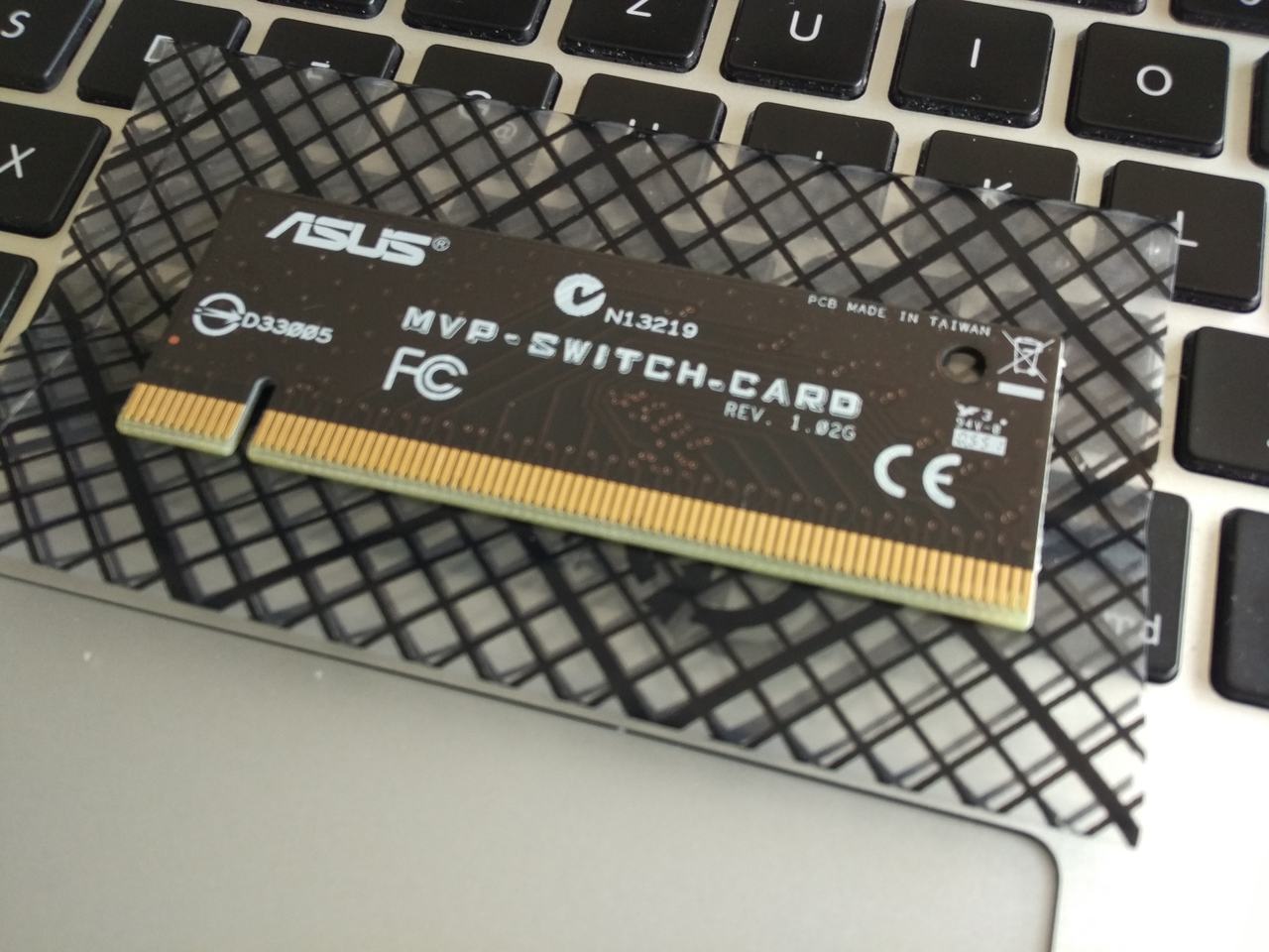

Meine kleine Sammlung an Crossfire Boards mit ATi RD480/RD580 Chipsatz.
Das ist nur ein Stück Pappe mit dem Hinweis, dass dort die PCIe Switch Card reinkommt.
Die wiederum sorgt dafür, dass der untere Slot mit x16 angebunden ist.
Nein, leider noch nicht, aber das wird sich irgendwann schon finden. :)
In dem moment wo ich das Schreibe, hab ich zufällig eines gefunden und auch gleich zugeschlagen.
Dann werd ich damit mal versuchen 4GB zum laufen zu bekommen.
@maxpower: Viel Glück, vielleicht klappts ja!
@AMDXP3200: Ist ein PC-A9RD480. Habe deinen Suchthread auch schon gesehen. Viel Erfolg bei der Suche! :)
Sehr cool! Ich find das weiße PCB einfach mega! Schönes Stück Hardware!
Ich danke dir! Ich hoffe, dass ich Erfolgreich bin. Ist ja nicht an jeder Ecke zu bekommen.
