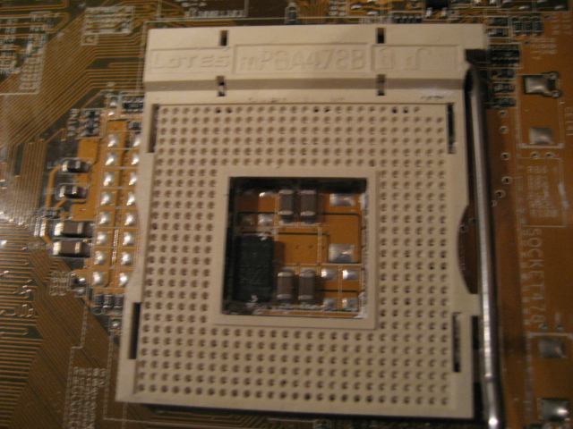

Ich habe mal Bilder gemacht. Sieht doch wieder ganz nett aus...
Das Board werde ich nochmal etwas "bearbeiten".
Ich habe übrigens für 100 ml 100%iges Isopropanol in der Apotheke 1,45 € bezahlt und das geht echt gut damit.

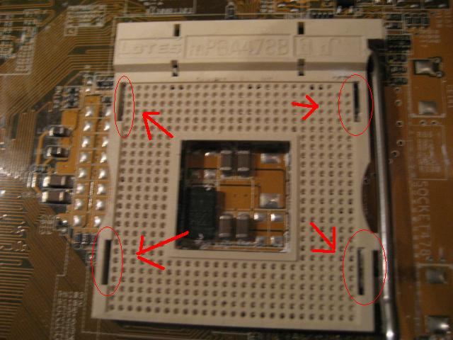

am sockel sind doch 4 kleine schlitze dran ..
da sind haken drunter..
mittels schraubendreher kann man das oberteil abnehmen
hab ich chonmal beim sockel A gemacht
ansonst .. isoprop und druckluft aus der flasche ...
der ZIF sockel ist aber immernoch mit WLP zugekleistert

ja das geht sogar sehr gut, wenn man weis wie man das anstellt.
attachment.php
an den von mir markierten stellen kannst du den oberen schlitten aushebeln.
dazu den sicherungsbügel hochmachen, und bitte sehr vorsichtig das plaste an den markierten stellen nach ausen "biegen" am besten geht das mit einer pinzette.
dann ist fingerspitzengefühl gefragt den schlitten langsam und behutsam abzunehmen.
hast ihn ab und sauber, kannst saubermachen, allerdings aud die darunterliegenden kontakte achten, die gehen bei grober behandlung schnell flöten.
Hinweis: auf eigene gefahr, sollte dir eine ecke wegbrechen übernehme ich keine haftung dafür.
Ich habe mal gerade alles fixx angeschlossen und was soll ich sagen...es läuft :banana: , zumindest wird im Bios alles korrekt angezeigt.

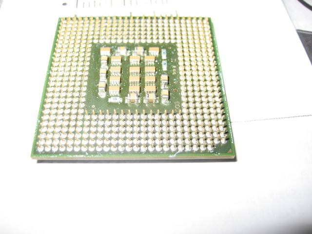

Also hier mal ein Tipp womit ich meinen Sockel und meine CPU auch sauberbekommen habe.
Du nmmst normalen nagellack entfernen tungst eine Zahnbürste in den Nagellack entferner und Säuberst du CPU unterseite Vorsichtig. Ab und zu mit den Pin´s auf die Unterseite legen damit das Gelöste WLP mit dem Nagellack entferner Abfliessen kann. Prodzedur wiederholen bis gewünschte reinheit erziehlt wurde.
Zum Sockel: Am besen den Groben Teil mit Klopapier wegmachen watte stäbchen sind da etwas weich und meiner ansicht nicht geeignet.
Den Rest mit Der Zahnbürste allerdings OHNE Nagellack entferner. Pinsel Vorher trocknen!
Wenn es einiger masen sauber ist CPU rein ----CPU raus -----CPU saubermachen wieder rein und wieder raus usw....

Ich würde den Prozesseor noch ein bis zwei mal ein und ausbauen, dann müsste das meiste aus den Pinlöchern draussen sein.

also ich hab das isopropanol jetzt auch mal geholt und einen alten 1333mhz amd damit sauber gemacht den ich geschenkt bekommen hab, geht echt super damit sauber *g* kann auch gern mal die bilder von der aktion uppen bloss ob die cpu noch geht, glaub ich kaum. sieht ziemlich mitgenommen aus ;)

Iso ist imho weitaus besser geeignet als Nagellackentferner, da es wirklich komplett verdampft, und nicht noch lästige Pflegestoffe auf den Komponenten hinterlässt.
