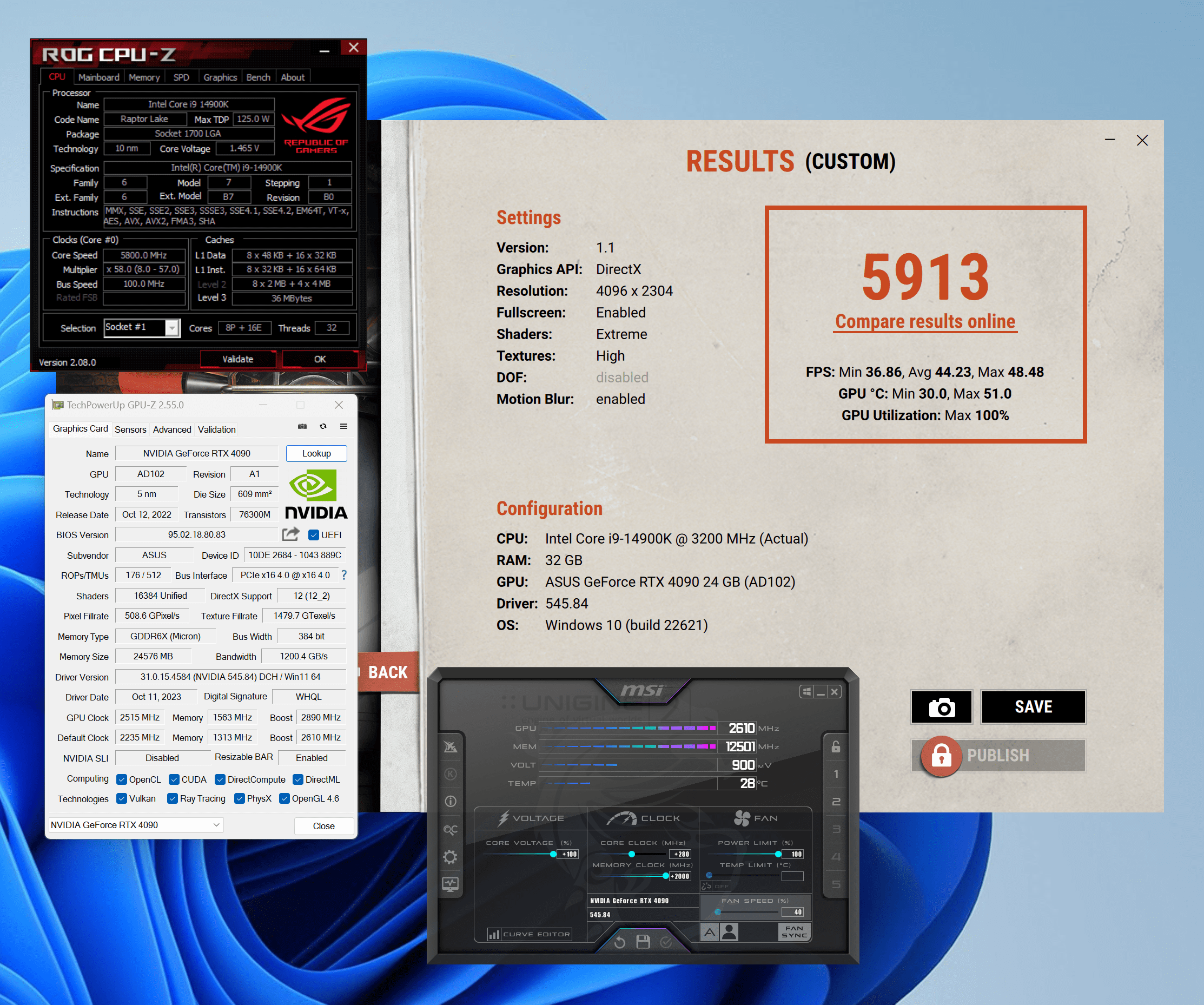

Holzmann │5913│ Asus Matrix │ 3160/1563 MHz │ Wasser 51 Grad

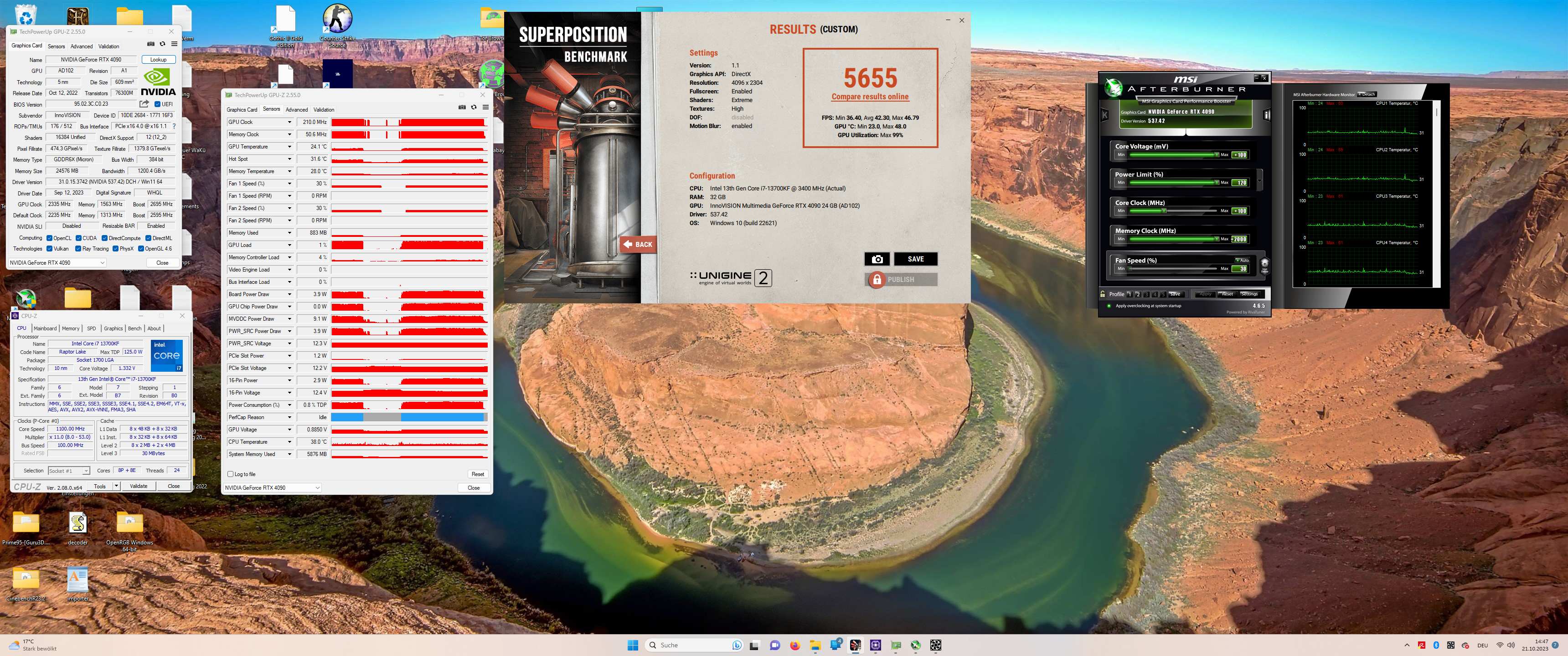

SimKing | 5655 | Inno3D Frostbite Ultra | 2910 / 1562.75 Mhz | Wasser ca. 25 C
Ich habe lange rumprobiert und finde die Ergebnisse von Superposition ziemlich erratisch. Die Ergebnisse schwanken bei mir jeweils +/- 200 Punkte (wobei sie meist am oberen oder unteren Ende dieser Skala und selten dazwischen ausfallen), und das auch bei bescheidenen Overclocks (also nicht erst wenn ich ans Limit geh und die Karte evtl. nicht mehr richtig funktioniert). Dies auch dann, wenn die Wassertemperaturen genau identisch sind.
Das gepostete ist auch nicht ganz mein bestes Ergebnis. Das beste Ergebnis war 5683, dieses musste ich mir aber mit 2985 Mhz ertrotzen, sprich mit unverhältnismässig mehr Mhz. Zudem schmiert meine Grafikkarte bei der Frequenz in anderen Benchmarks (3DMark) und Spielen (Cyberpunk 2077) ab. Daher hab ich mich entschieden, das in meinen Augen "repräsentativere" Ergebnis für meine Karte hochzuladen.
Wie ihr wohl schon ahnt, ist meine GPU ne totale Krücke, der VRAM dafür sehr gut. Ich krieg auf der GPU in 3DMark Port Royal nicht mehr als 2910Mhz und in Cyberpunk nicht mehr als 2925Mhz ohne Abstürze hin. Vcore wird 1.07 Volt ausgelesen (meine Karte macht trotz +100mV in Afterburner effektiv nur +20mV von 1.05 auf 1.07V...).
Auf der Kehrseite ist VRAM +2000 in Cyberpunk völlig stabil und in 3DMark Port Royal hab ich ne Weile gar mit +2100 getestet (das Inno3D-OC-Tool lässt einem im Gegensatz zu Afterburner bis +2500 einstellen). Erst darüber wurde es in 3DMark instabil.

SimKing | 5655 | Inno3D Frostbite Ultra | 2910 / +2000Mhz | Wasser ca. 25 C

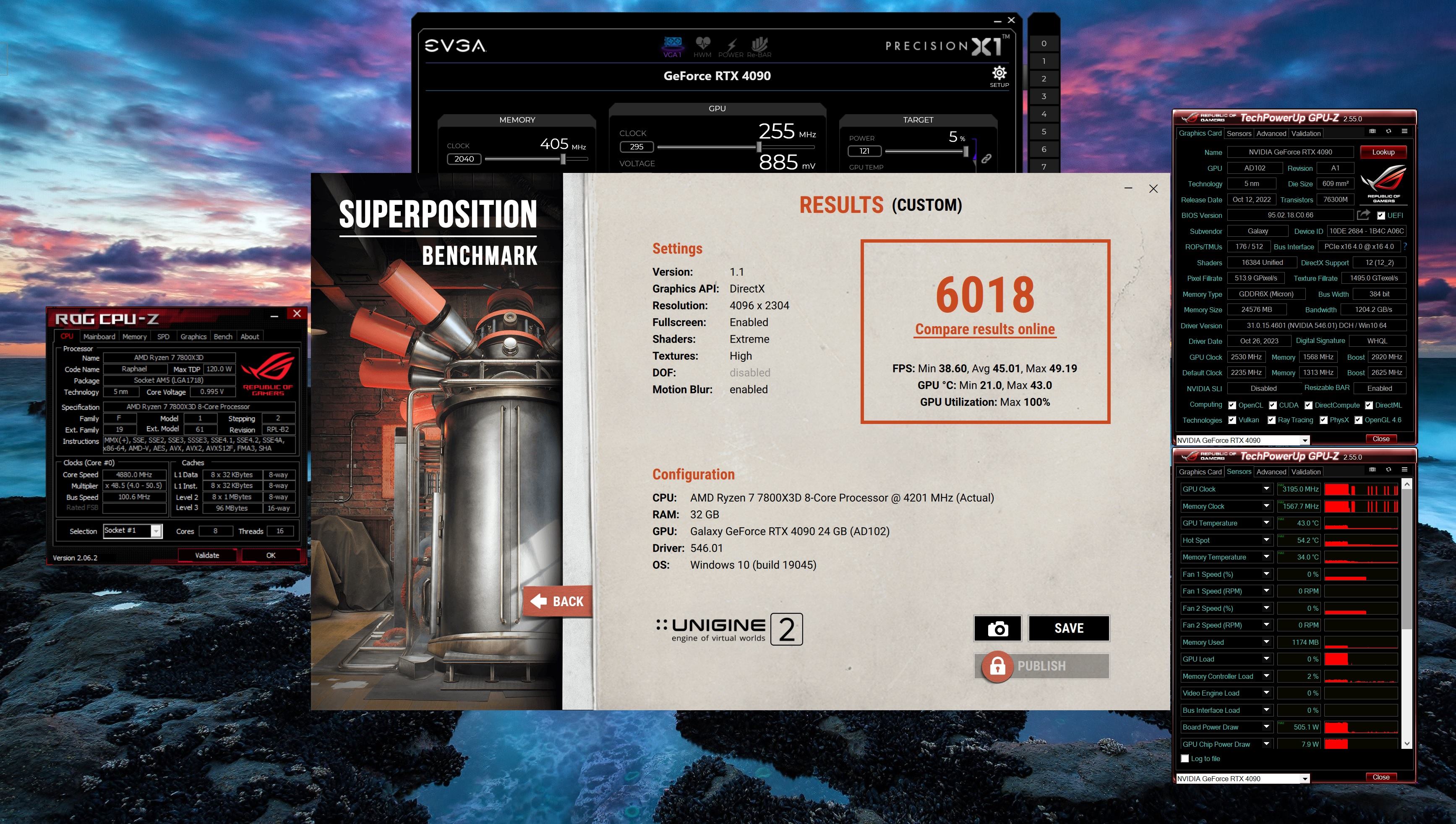

Nicht schlecht, die 6000 knackste auch noch...
Was für ne SP Score hat dein 7800X3D?
Könntest die CPU noch mit einem BCLK von 103-105 MHz laufen lassen, falls bei der Graka gar nichts mehr geht. Damit knackste dann die 6000 evtl.?!
Musst aber den zweiten BCLK Wert im Bios anheben, nicht den ersten! Der zweite bezieht sich nur auf die CPU, beim ersten wird auch der PCIe Takt angehoben, was bei einer Erhöhung meist in die Hose geht. Wenn deine CPU SP Score nicht so hoch ist, müsstest du evtl. auch den CO Wert der CPU ein wenig ins positive setzen.

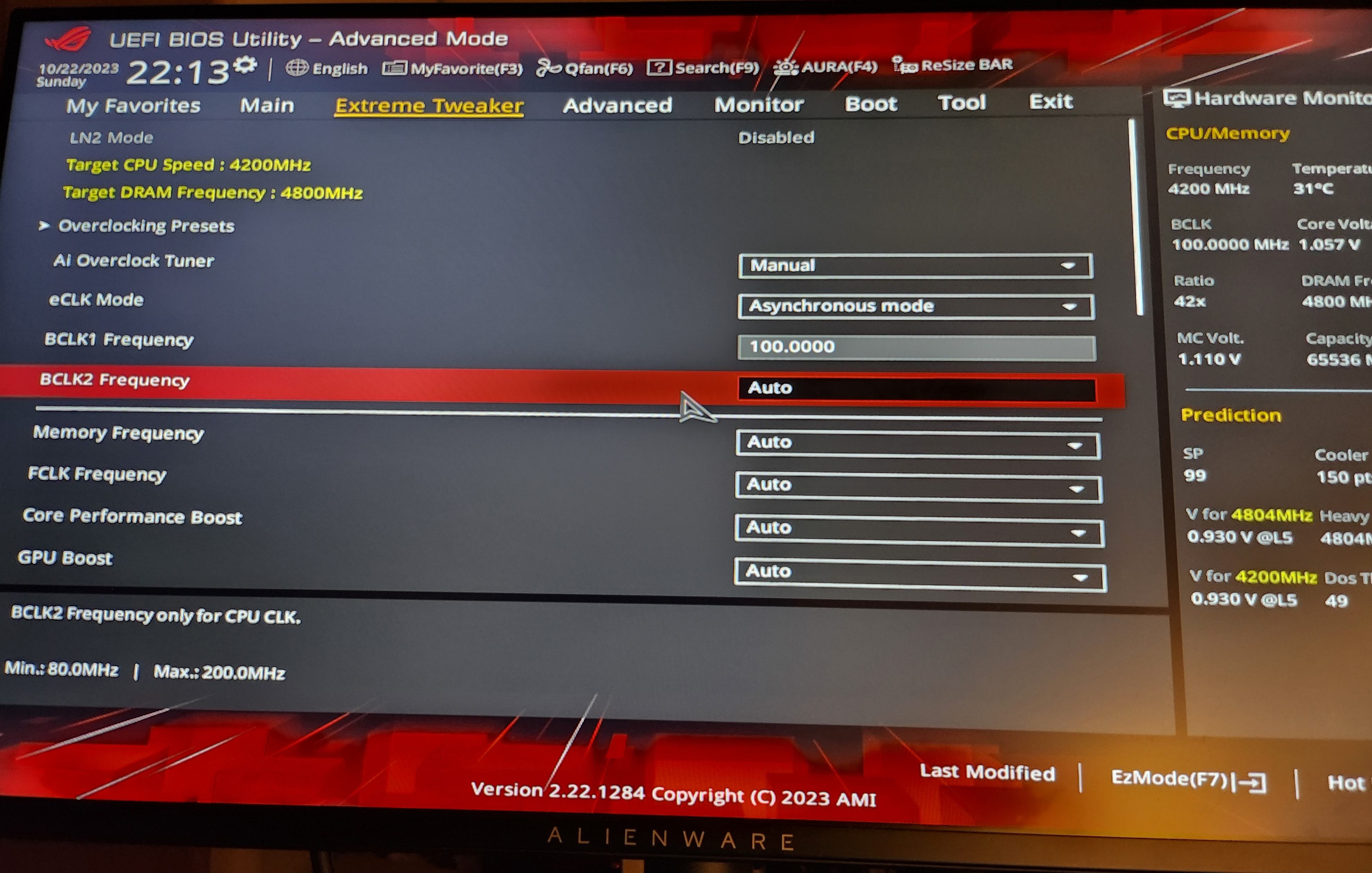

Scheint einen unterdurchschnittlichen SP von 92 zu haben. Ob es mit einem älteren bzw. dem neuesten Bios höher/niedriger ist, weiß ich nicht.

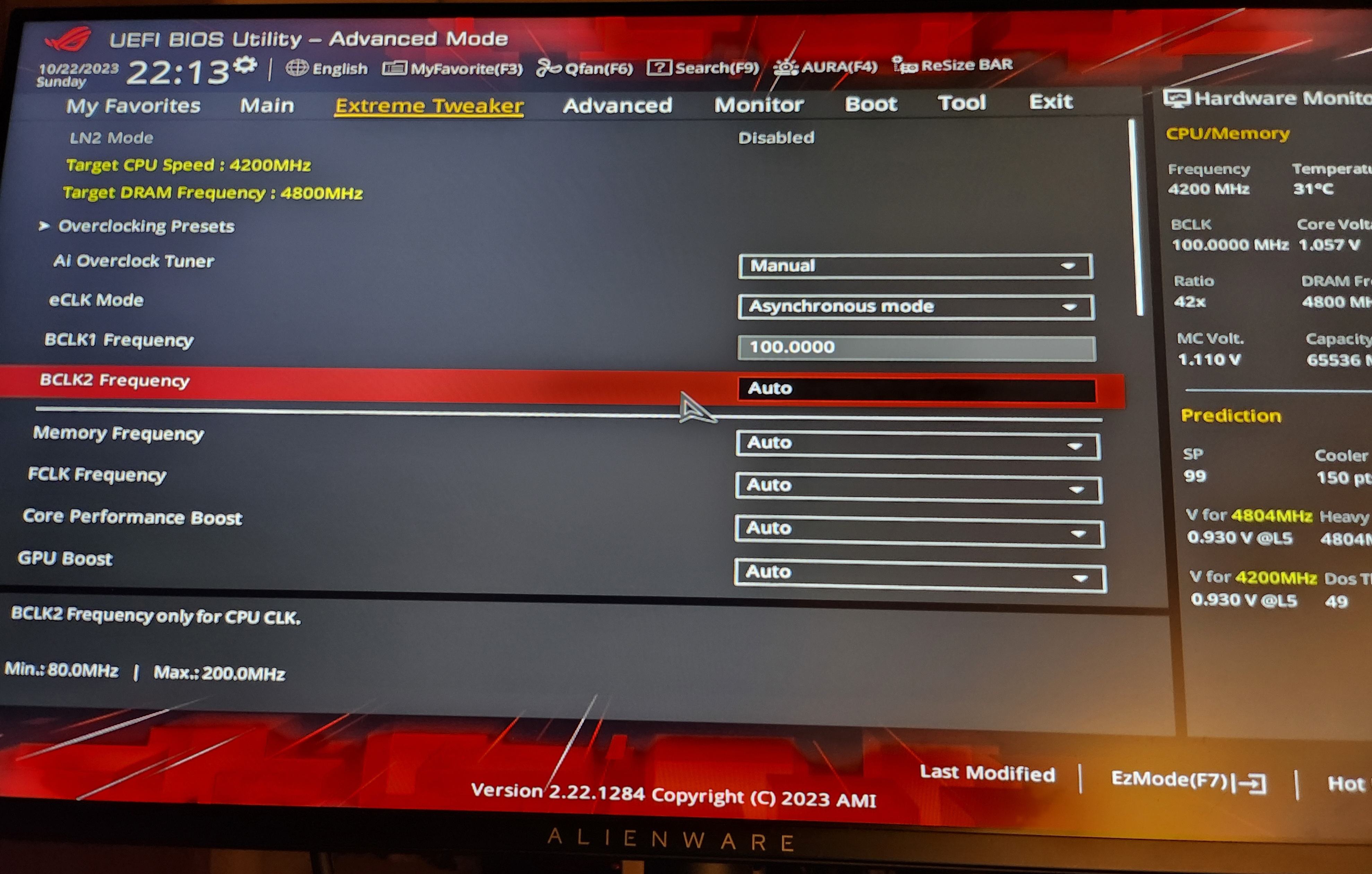

Wo finde ich den "zweiten BCLK"? Höre jetzt zum ersten mal davon bzw. habe im Bios nichts derartiges gefunden 😅
So siehts im meinem BIOS aus:
Musst erst auf Manual und dann auf Ansynchronus Mode gehen.
Hab mal selbst getestet. Komme auf knapp 5200 Punkte @stock.
Hab seit Ewigkeiten diesmal nur ein Einstiegsboard genommen. Das macht sich nun darin bemerkbar, dass es nur einen "AI Tweaker" hat, aber keinen "Extreme Tweaker" und somit Abstriche in der Ausstattung/ in den Einstellungen hat :unsure:
Ich bin der Meinung Superposition ist relativ inkonsistent. Bei 10 Läufen kommen teilweise ziemlich verschiedene Ergebnisse raus(zumindest bei mir).
Aber ich bin kurz vor der 6000 😁
Dann stell doch mal den CurveOptimizer auf -20. Das könnte zum Knacken der 6000 reichen..

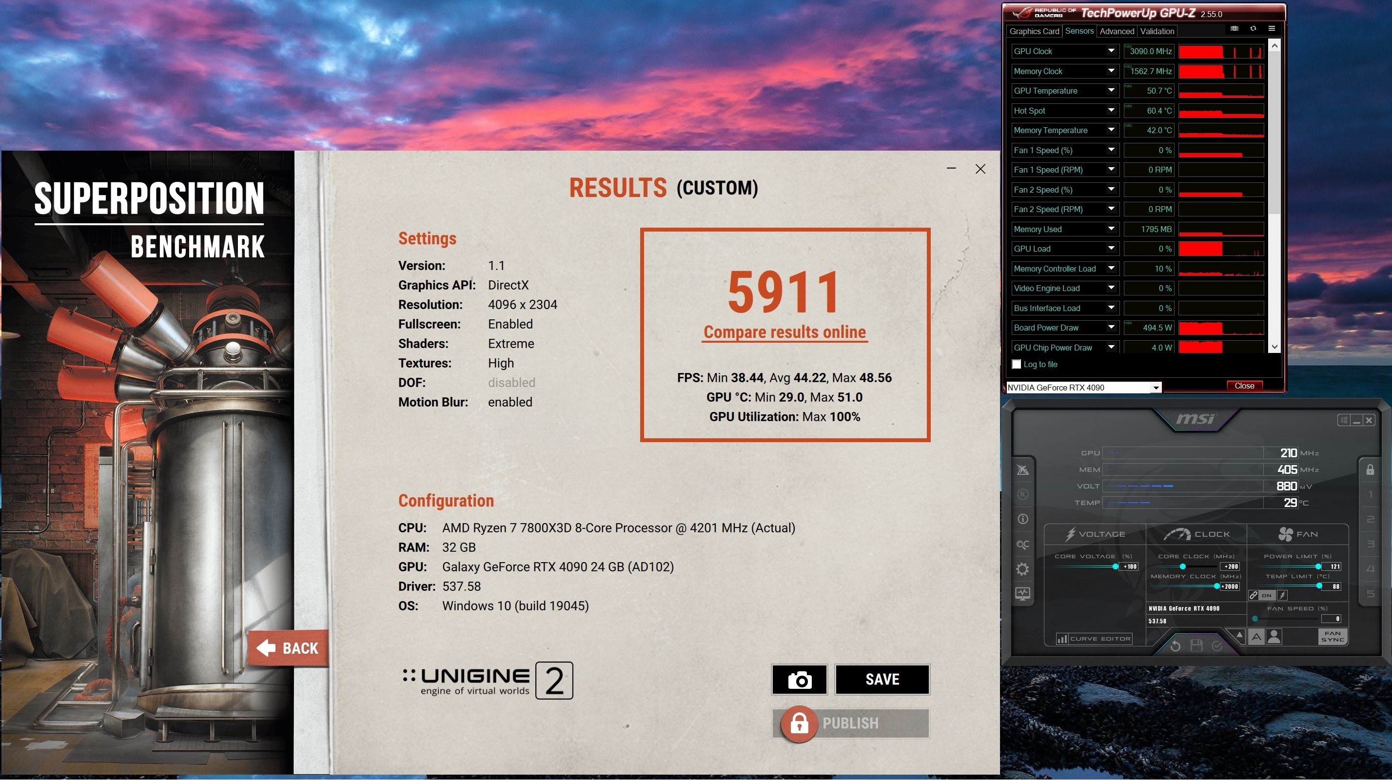

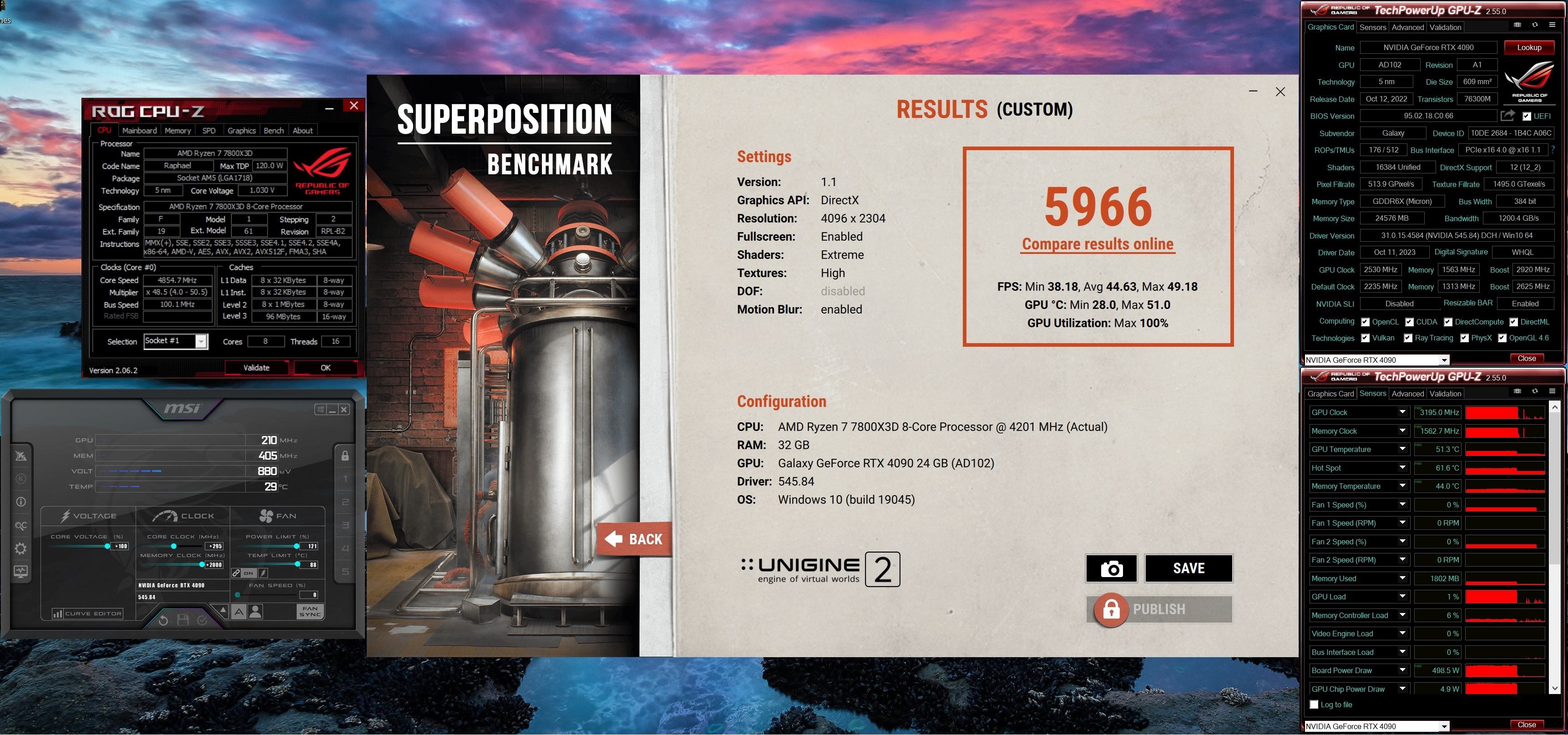

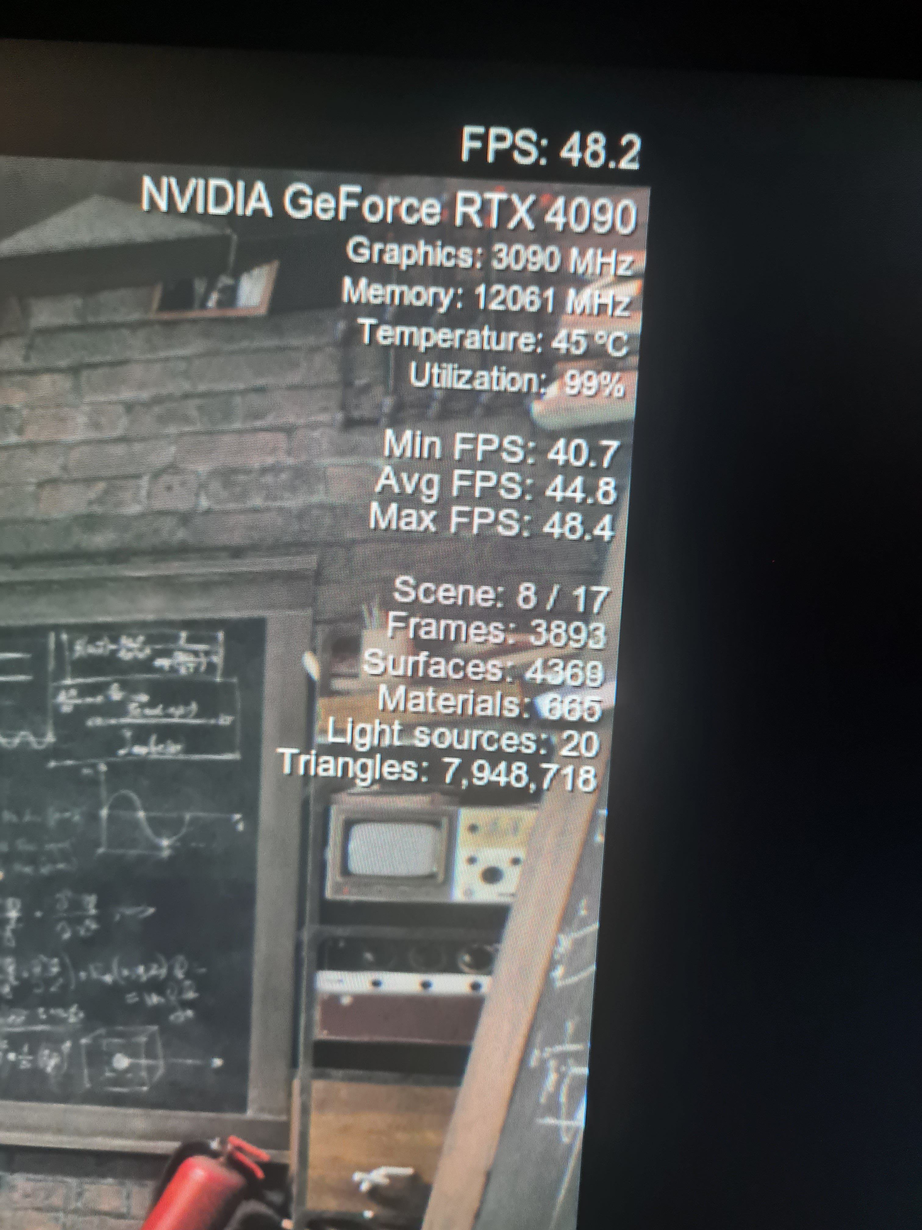

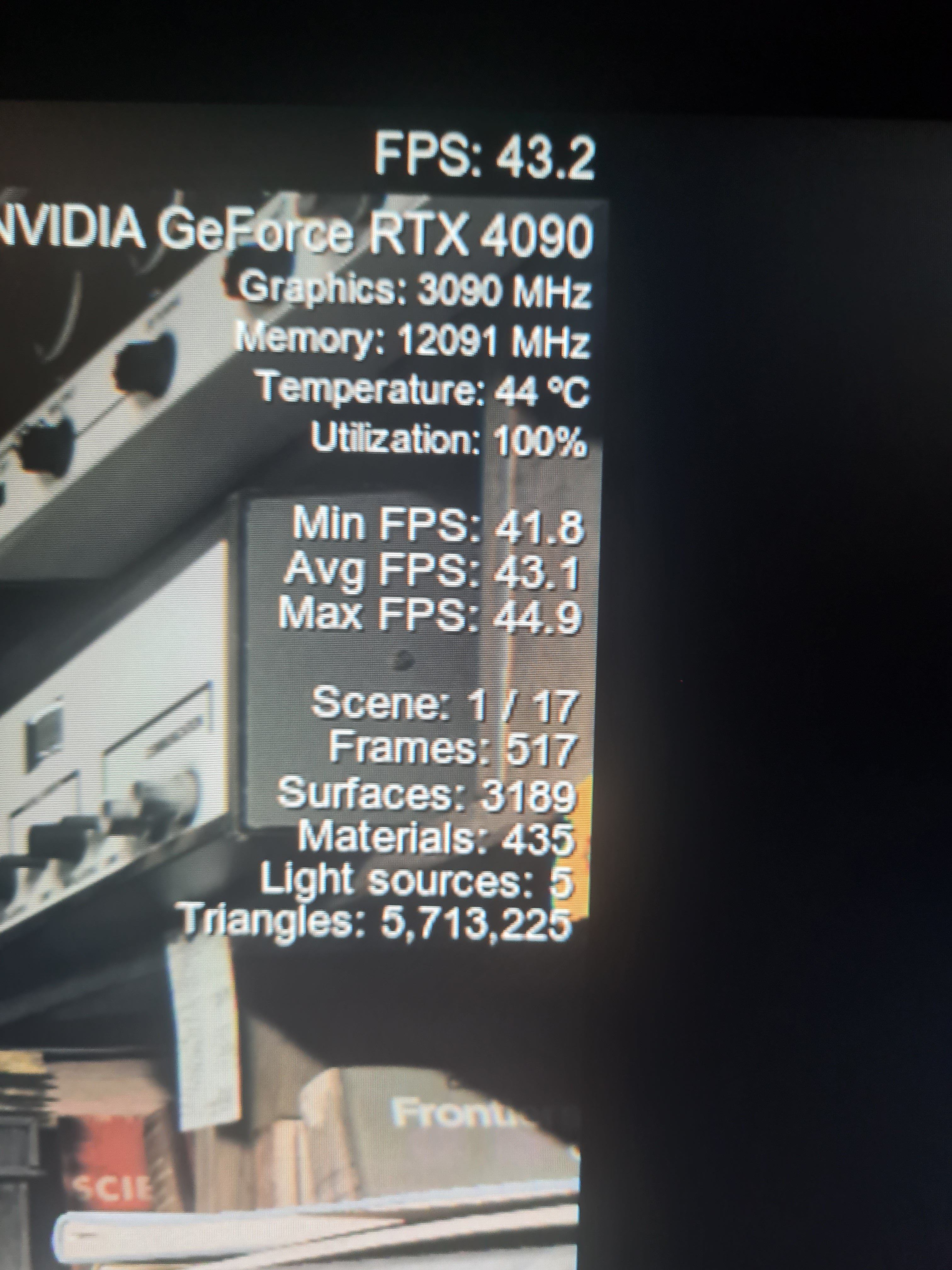

Die max frames sind halt ziemlich hoch, bist du sicher das der vram da noch ganz stabil läuft?
Die Max Frames sind nicht "übernatürlich" hoch. Das gesamte FPS-Band (min, avg, max) ist gleichermaßen "stark".
Mit min: 37, avg: 44 und max: 48 schafft man nunmal keine 6000 Punkte.
Der VRAM-Clock läuft so durch sämtliche Benchmarks (3D Mark 06/ 11/ TimeSpy/ PortRoyal/ SpeedWay/ Superposition/ Heaven Benchmark) ohne Bildfehler/ Artefakte/ Leistungsverlust durch.
Der erst platzierte hat doch auch ca 11fps zwischen min und max. Top run👍

Aber bei dem takt würde ich die 6k auch knacken. Meine ist leider ein taktkrüppel 🤣.
@Holzmann ich hab mit 3060mhz schon über 5700 Punkte 🤣
Also die +6000 sind absolut legit. Würde ich mit der Karte auch schaffen ohne Treiber tweaks.

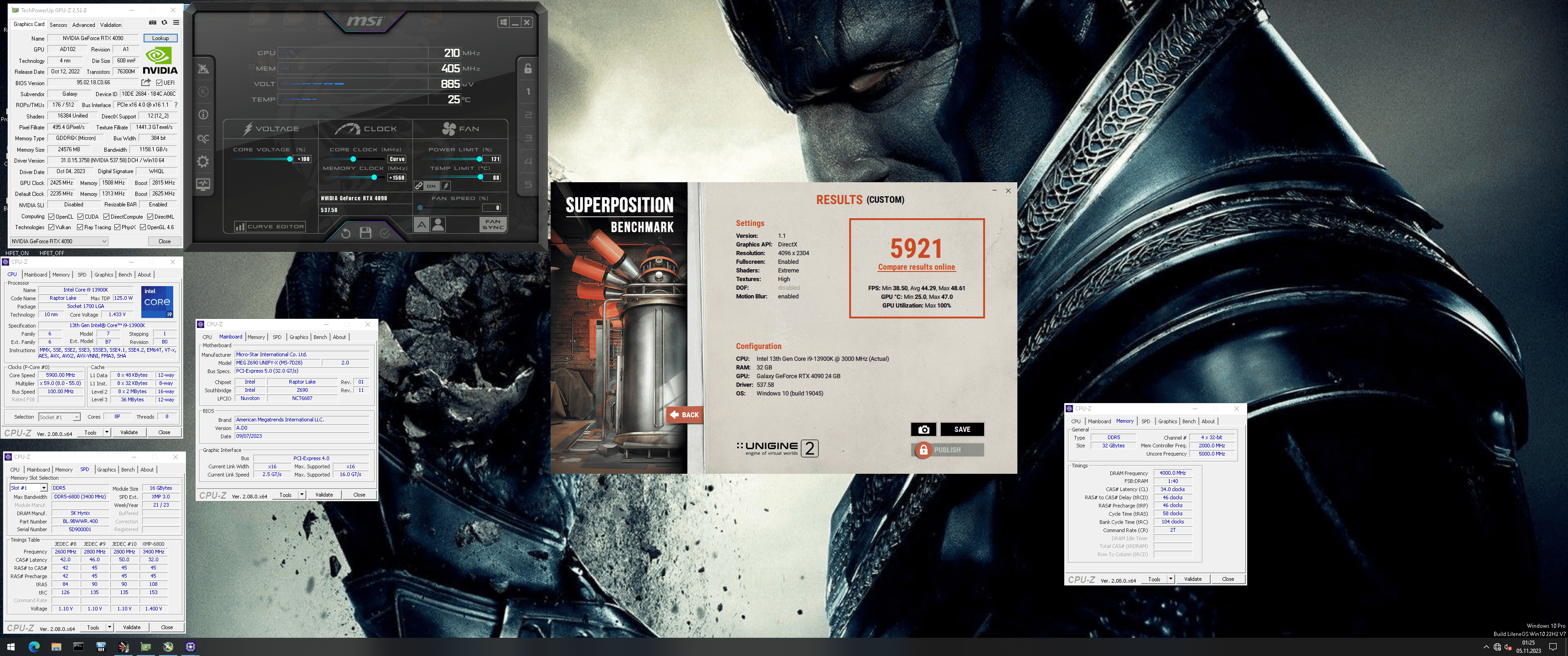

snakeeyes │5921│ Gigabyte Gaming OC │ 3090/1519MHz │ Wasser 23°C
