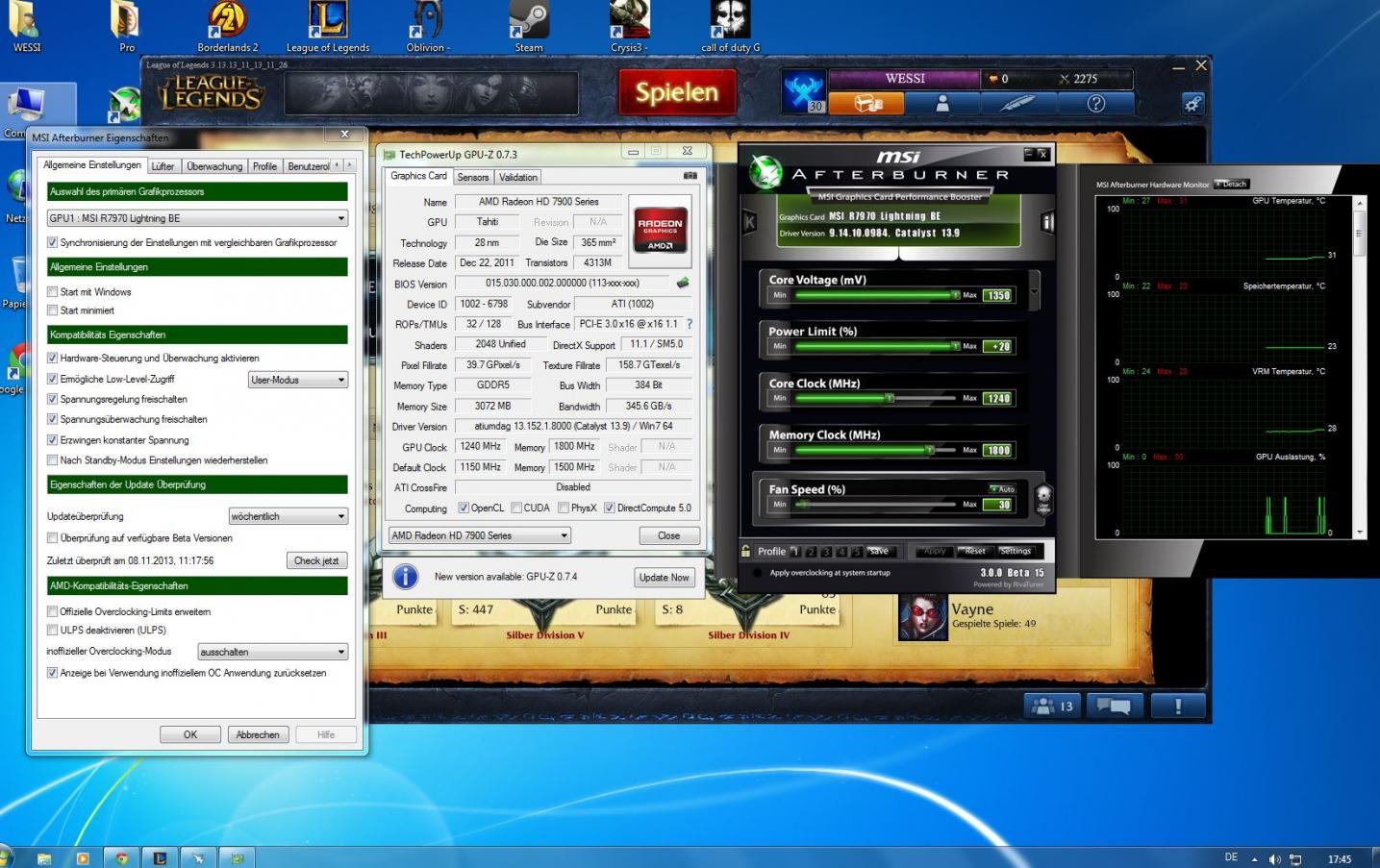

hallo leute, muss ich noch den inoffizellen overclocking modus anschalten um noch höher zu taken, oder ist meine spannung schon zu hoch??
oder gibt es einen weg noch mehr rauszuholen, ich sehe bei den untern einstellung nicht durch :)
7970 Ghz MSI lightning Boost edition
Die Spannung ist bereits sehr hoch. Mehr wird auch per Software nicht gehen. Dein Speicher taktet auch sehr hoch.
Wie kühlst du? Mir wäre das für Luftkühlung jedenfalls zu viel.
ja mir kam die spannung auch sehr hoch vor, vllt geht sie ja nur aus weil die spannung zu hoch ist! meist du wenn ich die spannung senke kann ich den chip vllt noch höher takten?
ja mit dem standart kühler
Was heißt geht aus? Schmiert der Rechner ab?
Wie hoch sind denn die Temperaturen?
Mit weniger Spannung wird bestimmt nicht mehr Takt gehen.

naja bei mehr chiptakt als 1240 stürzt der Grafikkarten treiber ab im 3d mark! schon bei + 1 mhz mehr geht der treiber aus.
die temps sind laut afterburner bei ca. 68 grad. unter last. die karte ist ja auch super gekühlt und von 5 skyte mit 1900uim / 187.3m³h
schade dann hab ich wohl das maximum erreicht :(
Probier mal spaßeshalber folgendes:
vGPU = 1,35V
GPU-Takt: 1250MHz
Speichertakt: 1500MHz
Bin mal gespannt ob er das so packt. Probiers einfach mal aus. ;)
Ok also ram runter und Chip hoch! wird gleich morgen früh ausprobiert :)

läuft, sobald ich den ram dann wieder nachziehen will und wenn es nur 10 mhz sind schmiert der Treiber ab :O
ist doch totaler quatsch oder wie kommt das :)
aber so wichtig ist das nicht, bin grade im 3d mark 06 platz 76 in der hall of fame geworden :)
Das ist kein Quatsch - da läuft Dein RAM am Anschlag. Glaubste, die Übergänge sind fließend? Wenn Du das Limit erreichst und dann auch nur leicht drüber gehst, schmiert das Ding halt ab.
