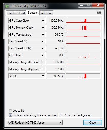

Wie kann ich eigentlich die Temperatur der Spannungswandler auf meiner 7970 kontrollieren? Mit GPU-Z wird bei mir die Wandlertemperatur leider nicht angezeigt:/
hast du di aktuellste Version von GPU-Z? Bei mir wird einmal die Temperatur für die Speicherwandler und einmal die Temperatur für die GPU Wandler angezeigt.
ja, soeben installiert.

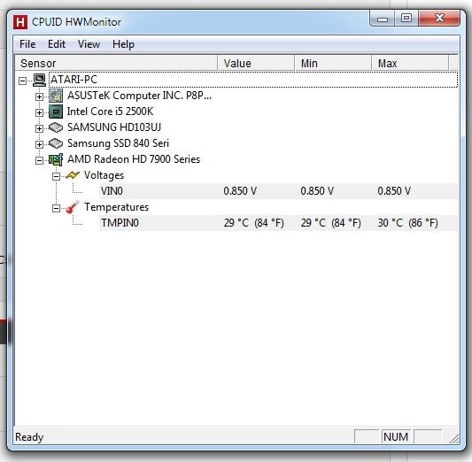

Bei mir werden bei beiden Karten die VRM-Temps angezeigt. Probier mal HWiNFO aus, das zeigt mir die Temps auch an. Vielleicht klappts ja damit.
Könnte mir jemand sagen was ca. die standard Memory Voltage der 7970 (GE) ist, finde das nicht :(
im HW Monitor sind leider auch keine weiteren Daten vorhanden:(
kann es evtl. am Beta Treiber liegen?
