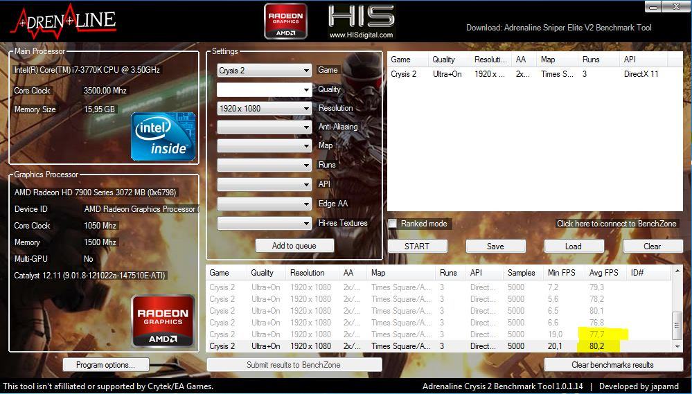

12.11er beta Treiber (letzter Wert) im Vergleich zum 12.08er (Werte davor). Sonst wurden keine Änderungen vorgenommen. Nicht schlecht:

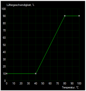

  • Testszenario: Geschlossenes und gedämmtes, luftgekühltes Silentgehäuse, Umgebungstemperatur 23°C. CPU: i5-750 @3,4 GHz. Die recht steile Lüfterkennline per Afterburner (s. Screenshot) wird nach dem Benchen wieder etwas entschärft.
