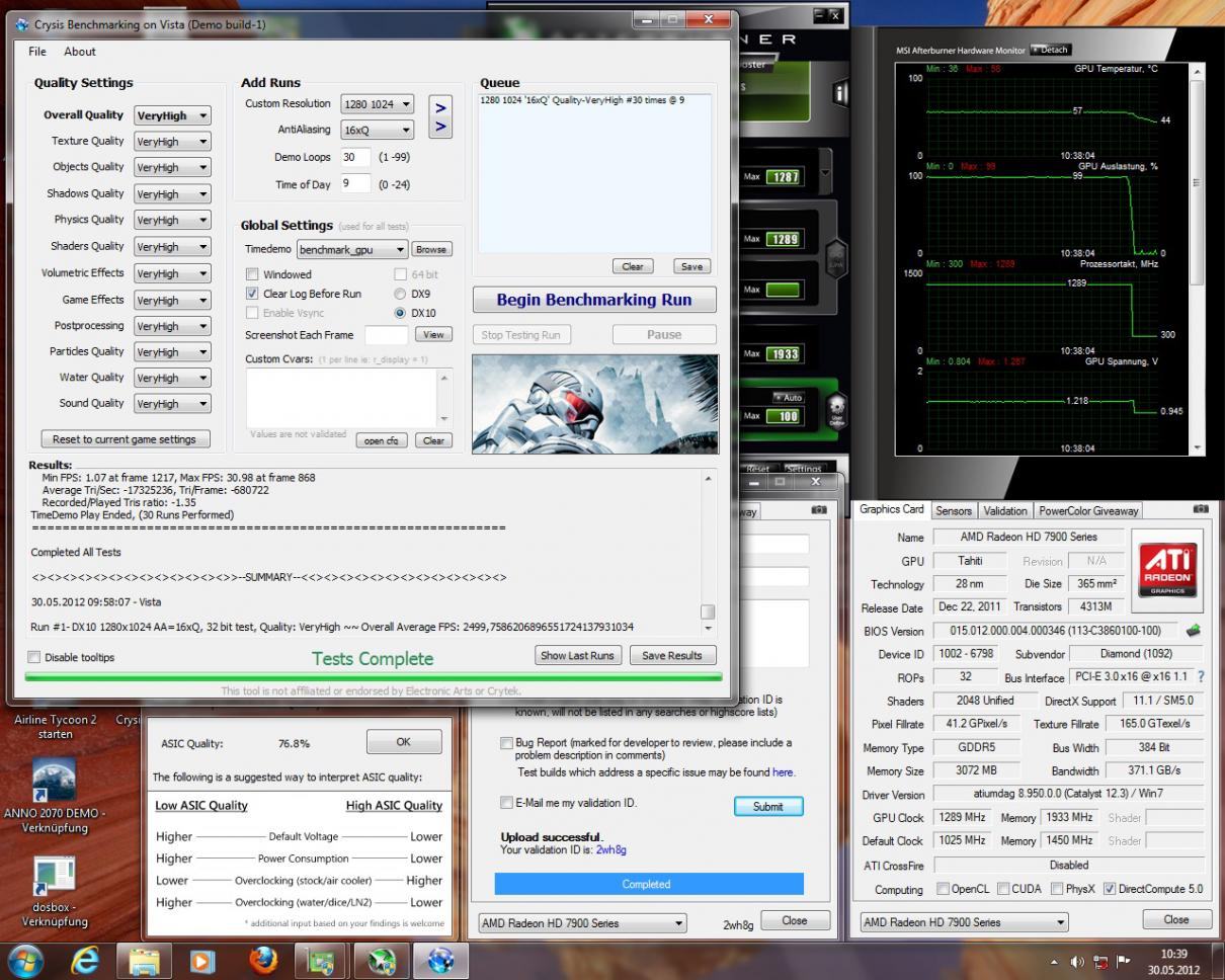

Wie schon im Computerbase Forum gepostet und mit der Hilfe dort identifiziert, hab ich durch Zufall eine Diamond HD 7970 Double Black OC Karte gekauft. Da mein eigentlicher Rechner derzeit aber in Reparatur ist, muss ich die Karte erst einmal luftgekühlt in einem anderen Testrechner betreiben. Anbei schonmal die ersten Werte:
Overclocking
HD 7970 | Diamond | Double Black | 1289mhz | 1933MHz | 1.287 | LuKü Ref. | 2wh8g | DlRK | 1.112V | Post #433

Wie du bei meinem Post drüber siehst, laüft meine Diamond im Referenzdesign mit 1289/1933mhz. Das sind ca 40% Übertaktung, jeweils bei GPU und VRam. Also ganz gut.
Und das bei den Spezialversionen (wie z.B. der Black Ed. von XFX) wirklich bessere Komponenten verbaut sind, glaub ich nicht/ scheint kaum auswirkungen zu haben.
Eine hohe ASIC-Qualität sagt halt noch lange nicht aus über das oc-Potential.
