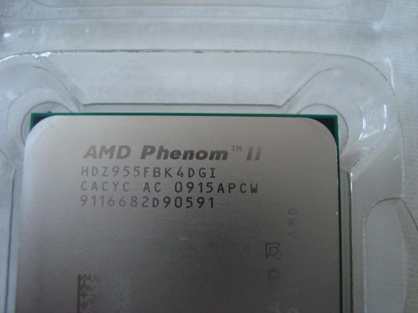

Also kommt drauf an, was ihr als 'neu' anseht.
Meiner ist von Juni und er macht die 3,65 @1,392V (siehe OC-Tabelle) per FSB übertaktet.
Wenn ich nur per Multi übertakte schaffe ich 3,60Ghz (bei der Hitze) noch netmal stabil.
Schlecht finde ich das nicht, aber um da 4,0 zu bekommen reicht das nicht. Ich hab aber auch keine WaKü...
PS: meiner ist 0915 siehe unten
