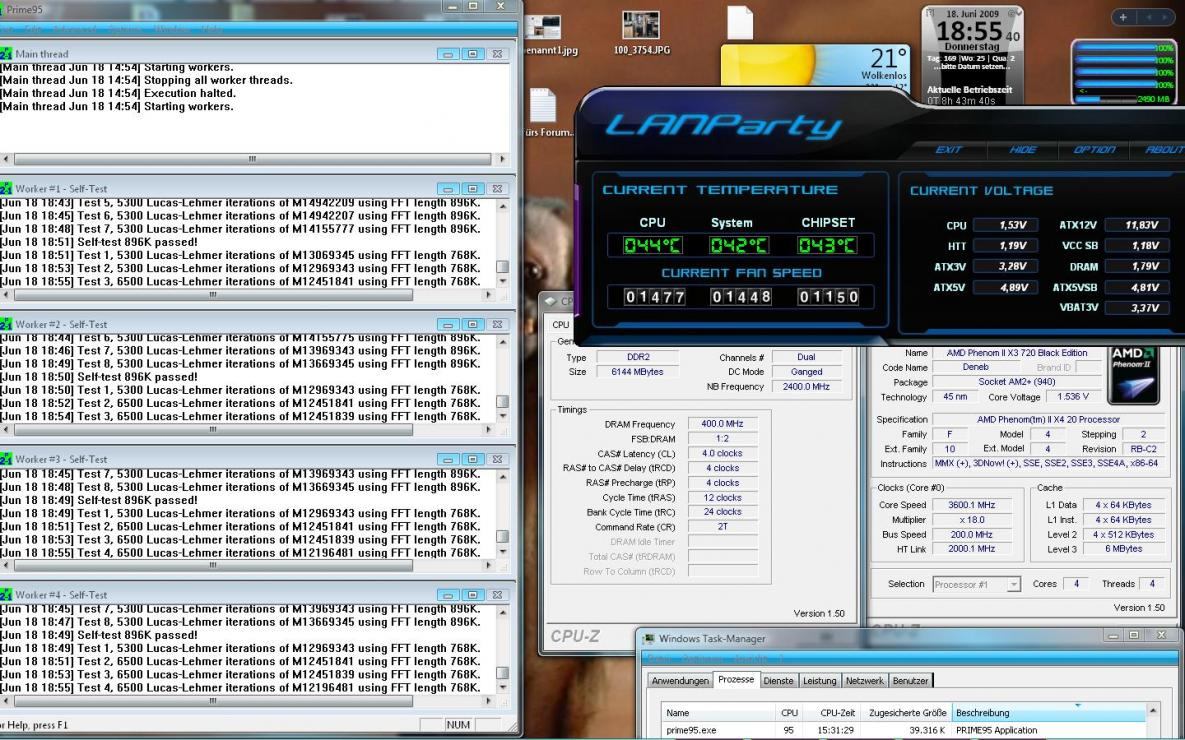

Kann aber auch am Mobo liegen,DFI mit NB und Graka unter Wasser um 44°C,jetzt GB ohne NB und Graka um 54°C;)

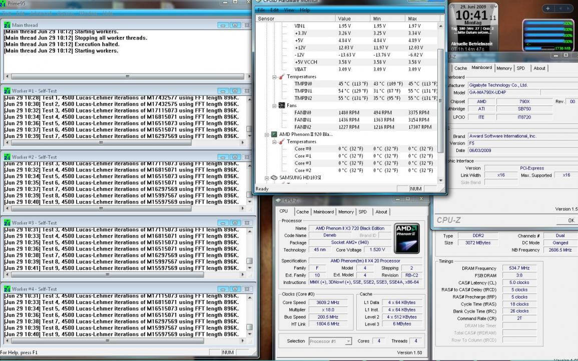

So hier mal mein vorläufiges Ergebnis für die Liste:
h3adsh0t|720BE|3500MHz|1.488V|14|250MHz|50°C|LuKü |2250MHz|1.2V|2000MHz |Gigabyte MA770T-UD3P|F2c|Win7-64|wird nachgereicht|screen
Hatte ihn mal mit Acc freigeschalten. Prime hat mir keine Fehler ausgeworfen. CSS konnte ich stundenlang zocken. Aber Videowiedergabe gibts Artefakte. So ein Mist...
