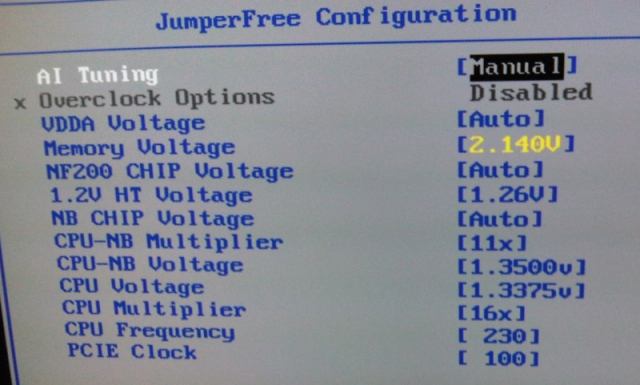

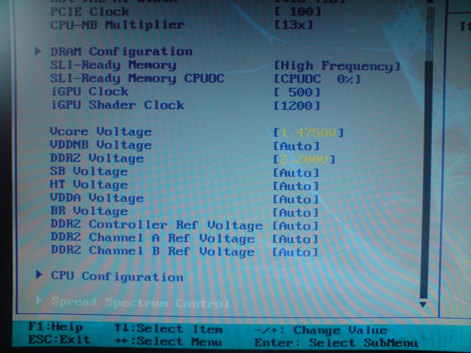

@ olaf-ee8
gut, das jetzt mal einer kommt mit einem nforce board.. hatte schon fast die hoffunung aufgegeben..
du hast die ocz reaper drin ja..?
kannst du bei deim board die nb vid einstellen..? oder nur vddnb - also nb kern vcore..?
habe nur vddnb und die zu erhöhen bringt nix, wird nur als nb kern in everest angezeigt..
mfg eXce
@eXce:
Richtig, hab die 1200er Reaper drin.
Hab Dir mal ein Foto vom meinem Jumperfree Bios angehangen, da kannst Du am schnellsten sehen welche Einstellmöglichkeiten ich für die Spannungen hab. ;-)
gruß olaf

das gibts doch nicht
du hast cpu-nb voltage und ich ich nicht..
wie geht denn sowas, da hat man das supermobo und es ist nix drin oder was..
erstmal bei asus anrufen..
meins is ja noch ein hör wie deins..
geht bei dir cnq im oc'ed zustand..?
mfg eXce

ist ja auch gut, kann wirklich nicht beklagen.. aber halt kein cpu-nb voltage nur vddnb und das ist die fürn chip und kein cnq im oc'ed zustand, ansonsten ist es top.. ja hatte ich auch schon drauf, kein unterschied..
ich find mal keine nummer von asus, kennt die einer von euch, wo man sowas mal loswerden kann..?
so siehts bei mir aus..
mfg eXce

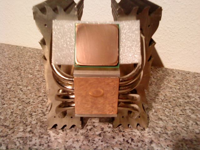

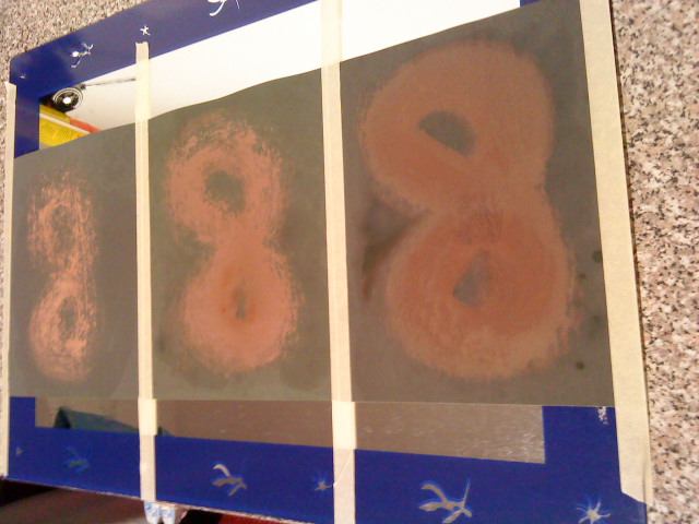

@ Olaf
Läuft bei dem Ramtakt auch der lange S&M Memory Test durch? 1230 sind schon ziemlich hart :)
Hab die CPU und den Kühler geschliffen, hat 5°C weniger gebracht :d
vorher
nachher
