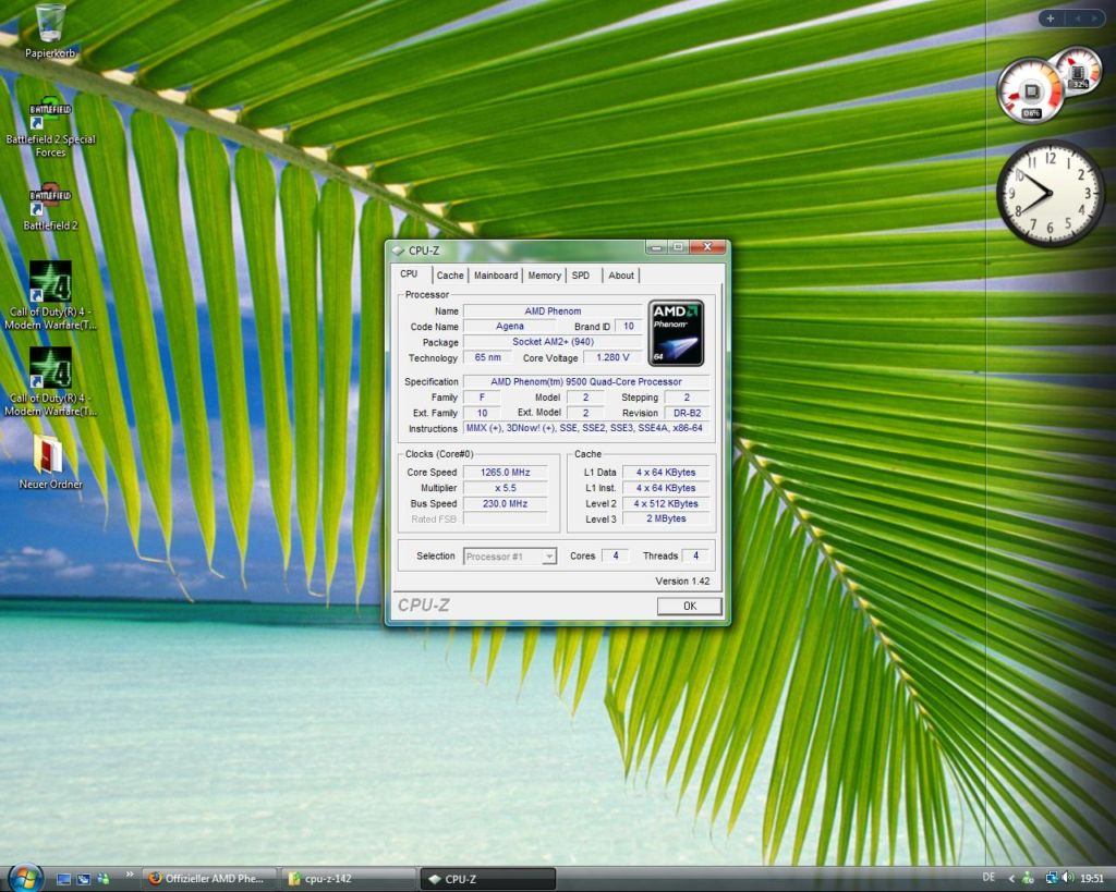

So ist alles auf Standart bis auf den bus Speed der auf 230 Steht hab C&Q an des halb ist der multi bei 5,5 läuft also bei beanspruchung mit 2530Mhz wenn der multi wieder auf 11 geht

Kannst Du im Bios den Ht Link Multi von 1 bis 5 auswählen?
Beim M2N32-SLI Deluxe gehts mit dem 1503 bios nicht mehr aber über Ntune gehts trotzdem.

@ Stacker also auf meinem Crosshair läuft der Pheneom nur mit dem 0904 er bios !Mit der älteren version ging es nicht!
Danke gut zuwissen ;). Hatte das 0904 auch schon drauf aber damit wollte mein HTT Multi net mehr von eins hoch auf 4 oder 5 also x1 only !!!!! Und damit Daddelt die HT Anbindung dann mit dem FSB Speed rum! Das war mir zu Doof werde dann ma das 0904 er drauf flashen,alleine schon wegen dem 1066 speicher Multi :d Nehm ma das CnQ raus und mach dem PhEnOM Feuer :fire:

War bei mir auch so beim 1503 Bios mit N Tune lies er sich aber wieder einstellen.
Naja wie man auf dem Screen oben sieht zeigt er den Bus Speed nicht an...
edit meinte den rated FSB

Ja dann weist du auch nicht ob er nur auf 1 steht. Und dann wäre er sicher
sehr lahm. Kannst es mal mit Ntune versuchen unter Motherboard einstellungen verändern vieleicht wird er da Angezeigt.
Bei mir wars so egal was ich im Bios eingestellt hab.
Erst mit N Tune konnte ich ihn wieder auf 5 stellen.
BUGI bIOS DENKE ICH

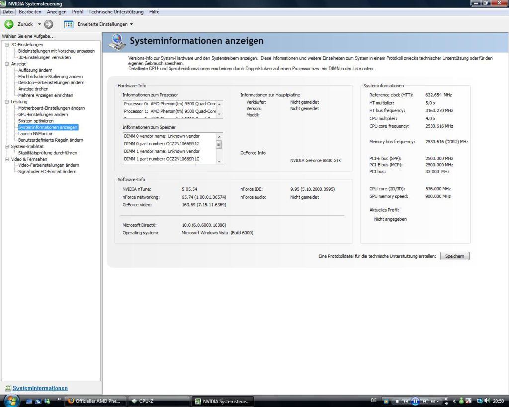

So der multi stand wirklich auf 1x hab den jetzt mit ntune auf 5 gestellt soll das jetzt stimmen mit 3163Mhz Ht takt??
Hinzugefügter Post:
Schau mal in Motherboard Einstellungen ändern was da steht und änder mal den
Multi auf 1 wieviel er da hat und nimms mal 5 dann siehst Du ob es stimmt.
Wäre aber dann noch möglich das es falsch ausgelesen wird in Ntune.
Hmmm also jedesmal wenn ich den ändere selbst wenn ich nur auf 2x stelle hängt sich ntune auf...
Ja denke mal eben erst runter geladen. Kann es sein das also der ht Multi auf 1x steht (obwohl er im Bios ja auf 5x steht) und sich weder mit ntune noch im bios verändern läst. Könnte das dann auch erklären warum ich bei 3D mark noch auf sagenhafte 6800 punkte komme???
Ja das kann sicher sein mit nem Multi von 1 wird wohl nicht viel gehen war bei mir auch so.
Allerdings lies er sich mit Ntune einstellen was in CPUz auch angezeigt wurde.
